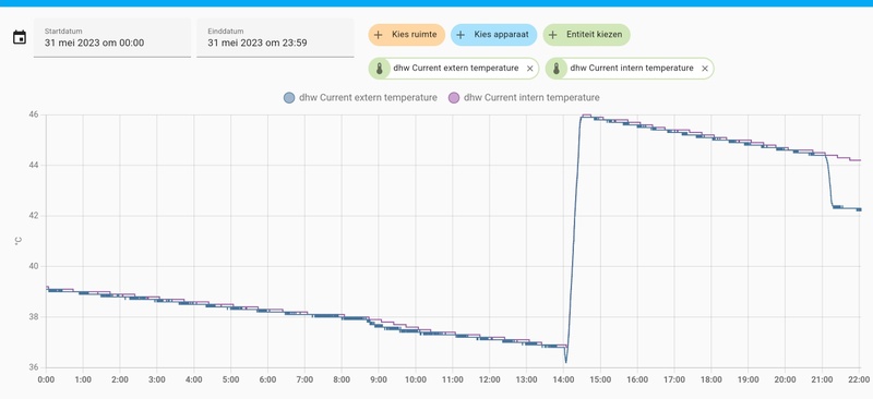

@Willem senior
Dat probleem met het versneld afkoelen van de boiler kan ik nu ook reproduceren zonder op de WP de instellingen te veranderen. Als de WP in de "CV" stand staat en je zet de kamer thermostaat op "OFF" dan krijg je hetzelfde effect. Drieweg klep gaat in de boiler stand en de boiler gaat versneld afkoelen via de WP.
Installateur heeft ook dit weer aan NEFIT gemeld, we wachten rustig af. Voorlopig heb ik nu de WP in de "CV" stand met de kamer thermostaat ingesteld op 6 graden. Dan heb je wel iets meer stroomgebruik dan in de zomerstand, ongeveer 20W per uur, maar beter dan het versneld afkoelen want dat kost uiteindelijk meer stroom.

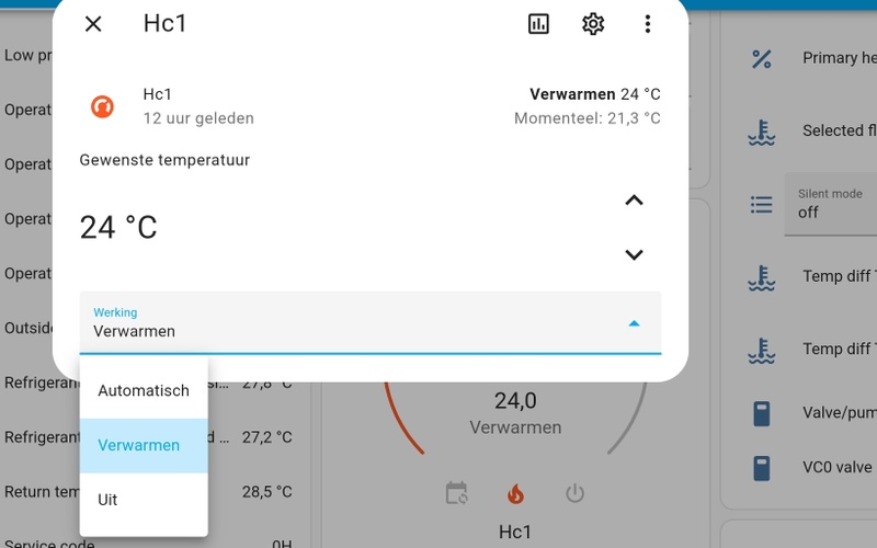

Ik heb de warmtepomp op continu verwarmen staan totdat het te warm wordt in huis (25 graden)
en dan even zelf op continu koelen zetten dat werkt goed
Als je dat namelijk niet doet dat gaat de warmtepomp bij 16 of 18 graden buiten automatisch uit en dan gaat de driewegklep om en dat wil ik niet
En doordat ik zelf de boderus pomp schakelt met een relay gebruikt de warmtepomp maar 9 watt in standbij stand ( zelf een soort pomp schakelaar gemaakt)
Dus dat kost niet veel en ik ben tevreden hoe het nu werkt
de boiler blijft keurig warm met deze oplossing
Alleen jammer als je dat uitlegt aan Nefit of de installateur dat ze er niks meedoen om het systeem aan te passen 8)7 kleine verandering in driewegklep schakeling software matig en ik denk dat het dan opgelost is
Nefit enviline A/W split 5.0 Tower binnenunit met 190 liter boilervat, 50 liter Nefit buffervat, thermostaat 1010H, en boderus pomp unit,

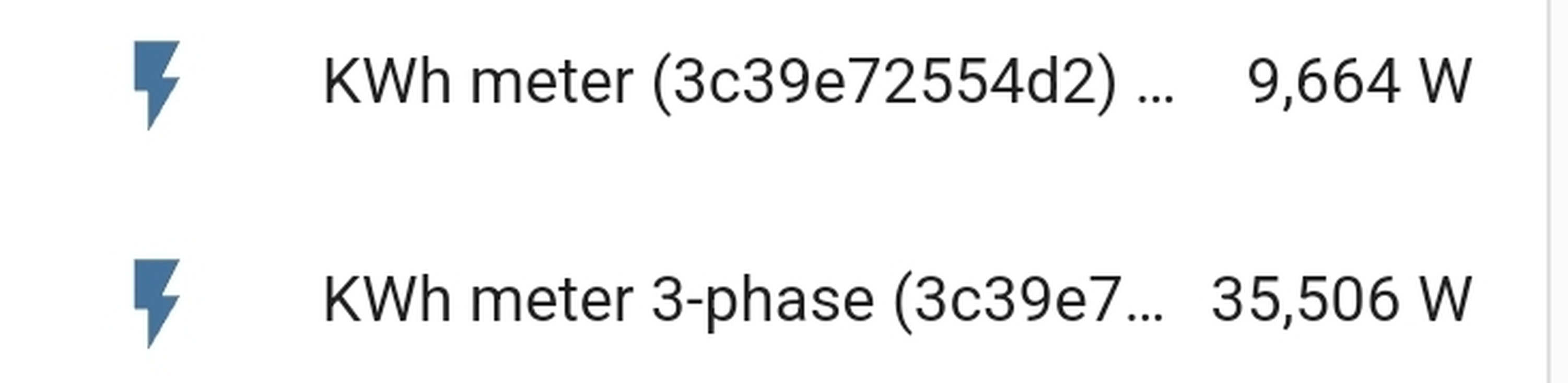

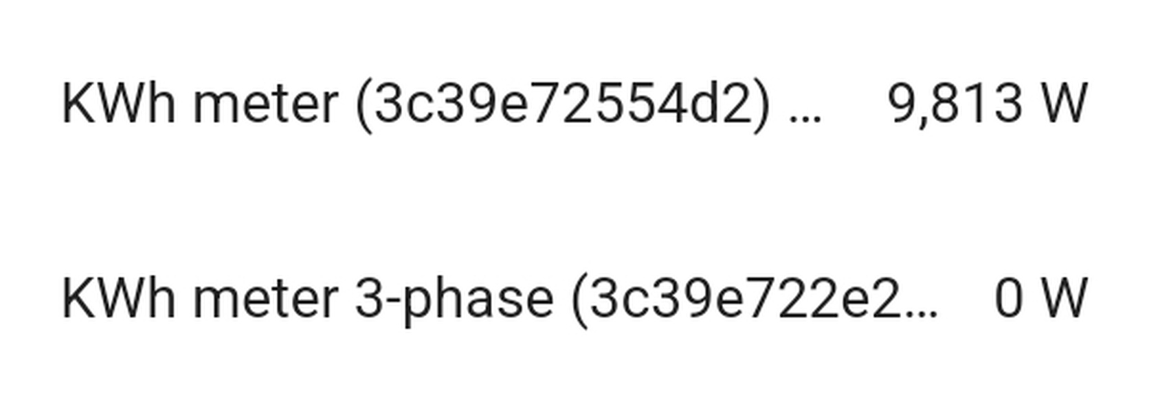

  • Willem senior
  • Registratie: Juni 2017
  • Laatst online: 22:57
Nous112 schreef op woensdag 31 mei 2023 @ 19:19:
Schakel je de externe Buderus pomp uit of de interne pomp? Als ik namelijk de Buderus pomp uitschakel heb ik nog steeds 20 Watt verbruik.
Ik schakel met een relay de boderus pomp aan en uit
Na Elke 24 uur 5 minuten draaien om vast zitten te voorkomen
En als heating of koelen aan gaat de start de boderus pomp ook anders zou de warmtepomp zijn warmte/ koelte niet kwijt kunnen in het systeem
Het zou kunnen dat een grotere warmtepomp ook meer verbruikt in standbij stand ?
Hier gebruikt de buitenunit 9 watt ongeveer en de binnenunit 0 tot 5 watt maar die is dus aan en dan weer uit
Zie
Afbeeldingslocatie: https://tweakers.net/i/2s4oLAt9UHZdol3I_Z-QCvK6d8w=/full-fit-in/4920x3264/filters:max_bytes(3145728):no_upscale():strip_icc():fill(white):strip_exif()/f/image/L1jHL7ITVFCsr92atqIm4SZn.jpg?f=user_large
Bovenste is de buitenunit stroom meter en de onderste is de 3 fase meter van de binnenunit

  • Willem senior
HansRemmerswaal schreef op woensdag 31 mei 2023 @ 20:46:
33 kWh is wel heel weining.
Dagelijks heb ik zo'n 2 - 3 kWh voor het verwarmen van de boiler en weekelijks zo'n 10 kWh voor de thermische desinfectie. Nu heb ik wel een zoon die elke dag onder de douche blijft tot de boiler ongeveer leeg is...
Ik verwarm om de dag het boilervat van 40 graden of kouder weer naar 50 graden is dus gemeten als de warmtepomp uitgaat op 46 graden Dan is het bovenin het boilervat 50 graden

Hier is warm water run van vandaag

Bij Husdata is dit niet mogelijk: wel auto modus, zomer modus en verwarmingsmodus zijn instelbaar:
2202 - Operating mode 2 - Set Status - Heat circuit 1 Heating/Coolin mode. 0=Constant off, 1=Auto, 2=Constant heating
  • vdburg
  • Laatst online: 30-09 19:24
Nous112 schreef op zondag 4 juni 2023 @ 00:54:
Merkwaardig. Zowel in BBQkees als home assistant kan ik het veld op off, auto, heating of cooling zetten en dat werkt ook. In het voor/najaar zet ik het op off, waarbij de warmwatervoorziening wel blijft werken.

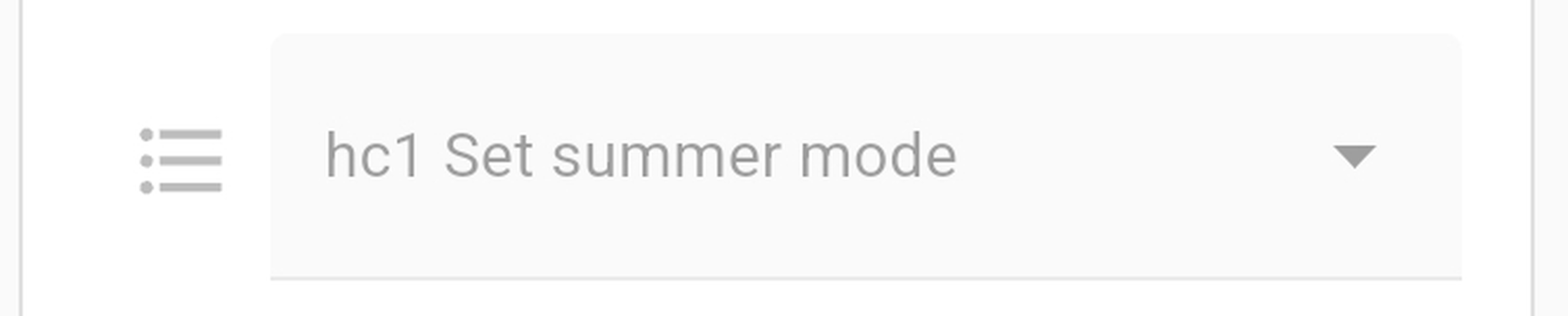

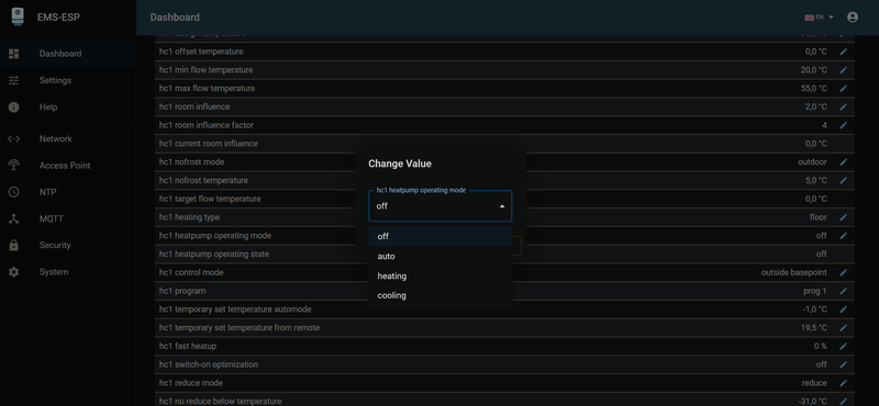

  • Willem senior
vdburg schreef op zaterdag 3 juni 2023 @ 20:47:
hc1 heatpump operating mode misschien?
Je kunt summer ,winter, of auto instellen via BBQKees
Maar niet meer continu verwarmen of continu koelen
Dat ligt aan de software versie
Ik dacht dat versie 3.4 het nog wel had en hogere versie daarna niet meer
Ik draai de laatste beta versie 3.6.0-dev12 en die heb het ook niet
Daar zijn de dallas sensors veranderd naar temperatuur sensor
Bij elke update veranderd er wel iets bij BBQKees heb ik gemerkt
  • vdburg
Willem senior schreef op zondag 4 juni 2023 @ 08:44:
FYI mijn bbqkees draait v3.5.1 en heeft het dus wel

vdburg schreef op zondag 4 juni 2023 @ 08:53:
Waar kun je dat instellen
Bij hc1 heb ik alleen :
Afbeeldingslocatie: https://tweakers.net/i/6hi-WoZ1TKIG7wW1wp6O7UrG5bw=/800x/filters:strip_icc():strip_exif()/f/image/LTFwMqzNNcGKfKGrPUOUQTAO.jpg?f=fotoalbum_large
En bij deze kan ik kiezen uit summer, winter, of auto :Afbeeldingslocatie: https://tweakers.net/i/Ku2XBWqwGkQaWPEYmI9vIiC3uZc=/full-fit-in/4920x3264/filters:max_bytes(3145728):no_upscale():strip_icc():fill(white):strip_exif()/f/image/uYruqN8JVFk5Zz6JAQPn790g.jpg?f=user_large
Warmtepomp staat hier nu op continu koelen handmatig zelf ingeschakeld gisteren avond

Willem senior schreef op zondag 4 juni 2023 @ 10:01:
En bij deze kan ik kiezen uit summer, winter, of auto :[Afbeelding]
Afbeeldingslocatie: https://tweakers.net/i/i2ec0wGDQQvxyAnmKWrG6TDkF5Q=/800x/filters:strip_exif()/f/image/vbfQvd81yJFTOE2alIUdMDhf.png?f=fotoalbum_large
Afbeeldingslocatie: https://tweakers.net/i/Z6W1p3MxJq8nxkpmW5Xr1iGV5GA=/800x/filters:strip_exif()/f/image/g5GBI9iJBWPjawct2zrsHY54.png?f=fotoalbum_large

Ik heb ook BBQ Kees versie 3.5.1 maar heb geen HC1 Heatpump Operating mode optie.
Ik vind dat Nefit sowieso eigenlijk maar een slechte ondersteuning heeft voor domotica aansturing via bijvoorbeeld Home Assistant of zaken als software updates. Zelfs met BBQ Kees kastje (welke eigenlijk niet eens nodig zou moeten zijn aangezien er een ethernet aansluiting op de warmtepomp zelf zit, dus waarom niet via ethernet aansturen?).
En de ProControl en Bosch HomeCom apps vind ik al helemaal waardeloos, je kunt er eigenlijk helemaal niks mee. Leuke gimmicks maar verder nul komma nul toegevoegde waarde.
Als ik nog eens een keuze zou moeten maken voor een warmtepomp werd het toch een Nibe denk ik. Ik heb het idee dat die met dit soort dingen toch verder zijn.

vdburg schreef op zondag 4 juni 2023 @ 08:35:
Husdata dus niet, ook niet als deze via HA is verbonden.
  • Nous112
  • Registratie: Maart 2021
  • Laatst online: 30-09 22:33
Kwam dit ook nog tegen voor HA op de EMS-bus (helaas momenteel geen tijd om hier naar te kijken): https://github.com/bosch-...nt-bosch-custom-component

Ja daar ben ik van op de hoogte. Zoals je ziet werkt de koeling ook want ik kan het hier zelfs tot 20°C koelen, terwijl het al een aantal dagen 30°C is buiten (was om te testen). Ik ben zeer tevreden van de koeling.
Op moment van de foto stond hem af, omdat die niet meer moest koelen. Ik had de gewenste temperatuur omhoog gedaan. 20°C is wat teveel van het goede. ;)
Maar mijn vraag is dat ik geen tijdsprogramma kan instellen.
Iemand hier heeft het al gemeld dat het in koelbedrijf niet mogelijk is in 2019. Misschien kan het ondertussen wel of heeft deze persoon het verkeerd?
Ondanks ik mijn instelling zet op "auto" en zeg dat het tussen 08:00 - 19:00 moet werken. Blijft die 24/24 in werking. Dus warmtepomp springt evengoed aan midden in de nacht, terwijl ik dat niet wil.
Als je naar mijn eerste foto kijkt, zie je ook dat er geen balkjes zijn die aangeven wanneer deze in bedrijf moet zijn. Is gewoon een stippellijn zoals je die in geoptimaliseerd modus staat. Dus het lijkt erop dat ik geen tijdsprogramma krijg gezet voor koeling.
Dit was de post van hier van 2019.
Nog een remark: klokprogramma's werken niet in het koelbedrijf, dus je zult "handmatig" de gewenste kamertemperatuur moeten instellen, en die geldt dan dag en nacht, tenzij je elke avond de instelling wijzigt uiteraard...

Weet iemand waarom de bijverwarming actief word midden in de zomer?
De ketel staat nu op permanente koeling
Zelfs als het voor de legionella run is staan er nog waardes tussen die ik niet kan verklaren
Afbeeldingslocatie: https://tweakers.net/i/b5VtBccDkXFUop8_2Th272yloIU=/800x/filters:strip_icc():strip_exif()/f/image/BkwFNyYfBSgPC4AykvS5g8Lr.jpg?f=fotoalbum_large
  • jaapzb
cowboy02 schreef op dinsdag 13 juni 2023 @ 12:56:
Heb je SWW in je warmtepomp? Dan kan het salmonella legionella desinfectie zijn

M2c schreef op maandag 12 juni 2023 @ 22:03:
Geen idee of het klok programma werkt voor koelen. Vind het sowieso al wel knap dat je tot 20 graden kan terug koelen, zou ik ook wel willen, maar ik kom nu niet verder dan 24 graden bij deze buitentemperaturen (dan zou ik meer moeite moeten steken in het buiten houden van de zoninstraling).
Als je niet wilt dat ie na 19u nog koelt en bij gebrek aan klok programma, waarom zet je dan de uitschakel vertraging koelen niet op 1 uur? Na 19.00u zal de buitentemperatuur snel zakken onder de ingestelde grenswaarde voor koelen uit en daarmee ook uit de koelstand gaan.
jaapzb schreef op dinsdag 13 juni 2023 @ 13:00:
Heb je SWW in je warmtepomp? Dan kan het salmonella desinfectie zijn
Bewaar jij dooie kippen in je SWW-vat? >:)
Overigens denk ik wel dat het legionellaruns zijn. Die pieken van het element zitten precies om de 7 dagen.

Andrehj schreef op dinsdag 13 juni 2023 @ 17:53:
Foutje moet kunnen :)
