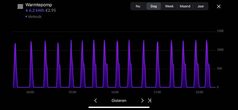

@de telegraaf ik heb de laatste tijd eens getest met 'doorverwarmen onder'.
Er zit 3 graden verschil tussen de ingestelde instelling en buitentemperatuur voordat de WP daardwerkelijk de nachtverlaging eraf haalt.
Bijvoorbeeld nu:
buitentemp 7,0
Doorverwarmen onder ingesteld op: 10
Alleen nu wordt de stooklijn zonder nachtverlaging gehanteerd. Bij instelling op 8,0 graden blijft nachtverlaging alsnog actief ondanks de buitentemp van 7,0
Vreemd toch??

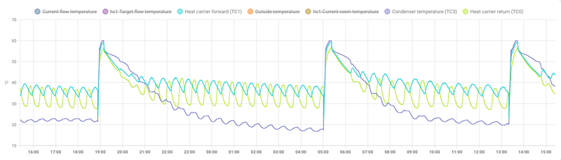

Afbeeldingslocatie: https://tweakers.net/i/a8VllwLko9JSkzdTeY_dxyA9Dv4=/full-fit-in/4920x3264/filters:max_bytes(3145728):no_upscale():strip_icc():fill(white):strip_exif()/f/image/wD3rL9LNYfFUxAxfPFzDOIjo.jpg?f=user_large
heb het gisteren van licht naar zwaar gezet. Tijd window lijkt nu iets van 3uur, tegenover 1uur voor licht.

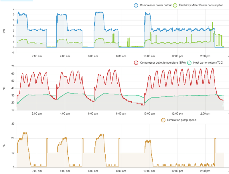

Mijn screenshot is van één komplete run, en daar gaat het dus met een soort sinus meerdere keren tussen de 40 en 60 graden.
Jouw schermafdruk lijken 2 runs en daarbij is, na de opstart, de temperatuur stabiel op 50?
zijn we hier eigenlijk tot een conclusie gekomen? Zijn die schommelingen tussen 40 en 60grad van de tr6 (hotgas) normaal? Ik zie die zaagtanden hier weer de halve dag..
Afbeeldingslocatie: https://tweakers.net/i/HOSb6IuI4OJXmFNPIPWQeW43mE8=/800x/filters:strip_exif()/f/image/5j6gyVexRgl9OYu7IgXHukLo.png?f=fotoalbum_large
[ Voor 22% gewijzigd door hackbard op 16-04-2023 15:22 ]

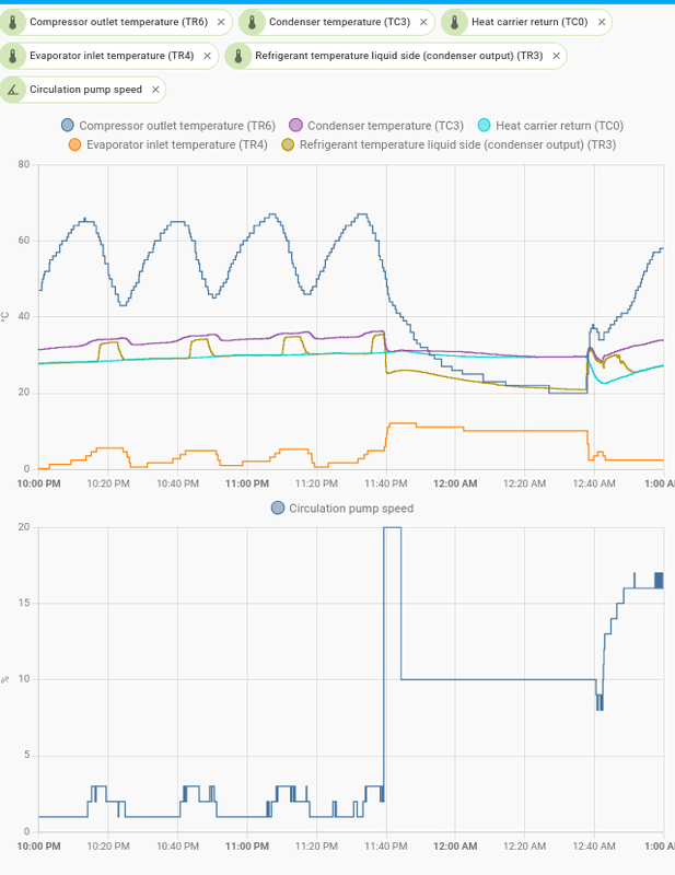

zoiets?
TR4 is verdamper inlaat, en daarvoor zit de EEV (bij verwarmen).
Afbeeldingslocatie: https://tweakers.net/i/fU7pyhBmL5JpTZIYax0gqEBJkJo=/800x/filters:strip_exif()/f/image/KT9iL5kbCss1r6aSWvb3m2ZI.png?f=fotoalbum_largeAfbeeldingslocatie: https://tweakers.net/i/mg5ApyCB-onwu2Y_ySW5cGDLJoU=/800x/filters:strip_exif()/f/image/dHHjabsdTieJRy4iRBt0i68f.png?f=fotoalbum_large
als het zo is als je zegt, betekend dat dat hier niks aan te doen is? En het heeft niet met een koudemiddel tekort te maken? (ik heb er geen verstand van..)

Zoals ik het zie: de koelmiddel temperatuur aan de gaszijde, dus inlaat van de condensor, volgt de discharge temperatuur. Dat is prima. Bij een split zie je hier wel eens grotere verschillen, dus meer verlies.
Op een gegeven moment zie je in de grafiek dat de 'gas temperatuur', dus aan de ingang van de condensor, dicht in de buurt komt van de consensatie temperatuur, dus zeg maar de watertemperatuur.
Op dat moment zie je de temperatuur aan de ingang van de verdamper, dus ná het EEV plots een stap omlaag maken. Je hebt geen grafiek van de EEV, maar die lijkt een stuk meer dicht te gaan. Dit gaat vrij 'lomp'.
Kennelijk wil de regeling voorkomen dat de discharge oververhitting te laag wordt. Dit kan er voor zorgen dat er geen condensatie meer is, dus lagere COP of gasvorming koudemiddel in het EEV. Oorzaak kan een te lage zuiggas oververhitting zijn.
Waarom dat dit zo gaat is moelijk te zeggen. Dan zou je meer van de implementatie af moeten weten. Maar het zou kunnen dat hij aanvankelijk een ander doel nastreeft, bijvoorbeeld een hele lage zuiggas oververhitting, want goed voor de COP, en pas laat ontdekt dat dit toch niet helemaal goed gaat. Vervolgens werkt hij weer langzaam toe naar die eerdere situatie.. en blijft dat doen. :)
Voor zover ik weet is dit geen teken van koelmiddel tekort.

Kijkend naar mijn plaatjes heb ik nog een idee, namelijk dat het verhaal begint bij de bijna stilstaande pomp. Die stuurt bij nefit op de delta T. Misschien is die wat hoog ingesteld tijdens laag vermogen, waardoor de pomp stilstaat. Want het verschil aanvoer/retour is "te" klein. Op een gegeven moment wordt die toch gevraagt, en dat is het moment dat de discharge temperatuur omlaag gaat, dus de TR6 en 7. Als de EEV dan dichtgaat, zichtbaar op de TR4 (helaas geen sensor/graphiek van de EEV zelf), gaat de golf van de gaszijde temperatuur weer omhoog.
Dus misschien is de deltaT pompinstelling de boosdoener? Wat betreft dat golven.
Ik plot even de pomp erbij. TC0/TC3 instelling is 6.5K hier, dus rond die deltaT draait de pomp harder. Misschien kan dat toch maar omlaag.
Afbeeldingslocatie: https://tweakers.net/i/6C4FbcuGLVLHajreZLZqAPFWJeM=/x800/filters:strip_exif()/f/image/offKwvVbfM331HSgZGH6bmyV.png?f=fotoalbum_large
  • HansRemmerswaal
  • Registratie: Januari 2016
  • Laatst online: 30-09 19:37
Het rare is dat blijkbaar alleen jij en ik de TR6 hebben die zo heftig op en neer gaan.

Wat is een acceptabele hoeveelheid start/stops op een dag in het voorjaar? Mijn warmtepomp heeft vanmorgen ongeveer 1.5 uur gedraaid, om na de nachtverlaging, weer een klein beetje warmte in de woning te stoppen (einde 8:40). Rond 11.00 is hij weer gestart. Ik verwacht, vanwege de warmte instraling van de zon, verder geen starts meer vandaag voor de verwarming.
  • Riddler85
  • Laatst online: 03-10 07:10
Supermario16 schreef op woensdag 19 april 2023 @ 11:31:
Tja, voorjaar en najaar zijn best wel lastig om de instellingen goed te krijgen. Wij hebben het nog niet geprobeerd te verbeteren, volledige focus was deze winter om hem op de piekdagen goed te krijgen.
Hier het beeld van mijn WP vandaag:
Afbeeldingslocatie: https://tweakers.net/i/_ed-pR2PkjchOCchW9DLeV69M2I=/800x/filters:strip_icc():strip_exif()/f/image/qnCsTkikqffeERie6L9Uy6FO.jpg?f=fotoalbum_large
it depends...
warmtepomp-tips.nl zegt: per draai-uur mag u niet meer dan 3 start/stops hebben. Dus dat is al prima.
ik deed vanmiddag de vochtige koude anders onverwarmte ruimte verwarmen, omdat de dynamische stroomprijs 2 uur lang -6 cent/kWh was netto 8) . De defrost bij 14graden deed deze keer niet zo'n pijn.
En s'nachts is het ook meestal goedkoper dan in de ochtenduren.

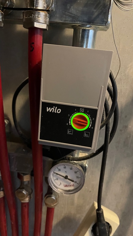

Retourtemp varieert tussen 20 en 22 graden. Ik heb de pomp maar hoger gezet.Afbeeldingslocatie: https://tweakers.net/i/KxZY7Q_CfKZEwi1lnEGY3RDThBg=/x800/filters:strip_icc():strip_exif()/f/image/xauMm2aZ5ZDEsl8BtFcJ7Y5r.jpg?f=fotoalbum_large

Ik probeer nu, door middel van de selected_room_temperature, en enkele variabelen (onder andere weersvoorspelling, buiten temperatuur, en of we langdurig van huis zijn) te voorkomen dat mijn warmtepomp onnodig aanslaat.
Als aan bepaalde voorwaarden wordt voldaan blijft de nachtverlaging actief in de ochtend (16C). Dit leek tot vandaag eigenlijk prima te werken. Vandaag om ongeveer 14.45 stond mijn selected_room_temperature op 16C en de current_room_temperature op 19.5C (mijn Honeywell naregeling geeft dan 20.5C aan). De current_flow dipte rond 7.00 in de ochtend onder de 20C en kwam daarmee onder het minimum van de stooklijn. De selected_flow_temperature stond ook op 20C. Om 14.45 sprong de warmtepomp aan voor een korte en onnodige run tot 15:22.
Afbeeldingslocatie: https://tweakers.net/i/MosC6RFCH-72KIC0rKUcb4WRICA=/800x/filters:strip_exif()/f/image/DRRHT48ZOGSiGYnfqoLa3RYw.png?f=fotoalbum_large
Vragen:
  • De selected_flow_temperature was gisteren 0C, terwijl ik de selected_room_temperature op 16C zet. Vandaag was de selected_flow_temperature 20C. Waar komt dit verschil vandaan?
  • Ik heb geprobeerd de selected_flow_temperature via BBQKees aan te passen, maar ondanks dat het wel mogelijk is in de user-interface lijkt het commando geen effect te hebben. Is dit verklaarbaar?
  • Zijn er nog andere mogelijkheden om te voorkomen dat de warmtepomp op vergelijkbare momenten aan springt?

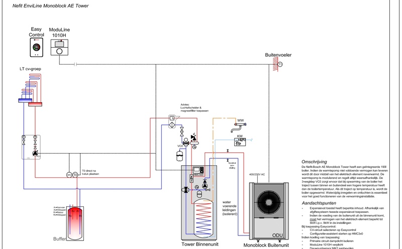

Afbeeldingslocatie: https://tweakers.net/i/GVPsODFfdJgZdHSc7rXqZ4D9d7o=/x800/filters:strip_icc():strip_exif()/f/image/mbtmvGoLJ5YWRpc22VPT3eyF.jpg?f=fotoalbum_large
Hallo allemaal,
kan mij iem. vertellen waar de (bypass?) drieweg klep (vco) voor dient?
Zonder buffervat is deze niet nodig blijkbaar.
p.s. A is normaal gesloten.
  • Willem senior
  • Registratie: Juni 2017
  • Laatst online: 22:57
forteb schreef op zaterdag 29 april 2023 @ 20:14:
Hallo allemaal,
Dit is een ouder schema want het buffervat wordt nu met twee buizen aangesloten
En met buffervat is er geen bypass nodig want dan fungeert het buffervat als bypass
En zonder buffervat moet je wel een bypass plaatsen zodat de warmtepomp altijd zijn flow kwijt kan
Of
je laat een vloerverwarmings groep of een radiator altijd openstaan dan zou een bypass ook niet nodig zijn
Want dan is dat je bypass
En de driewegklep is voor de boiler op te warmen zodat het water door het spiraal in de boiler gaat
Nefit enviline A/W split 5.0 Tower binnenunit met 190 liter boilervat, 50 liter Nefit buffervat, thermostaat 1010H, en boderus pomp unit,

Willem senior schreef op zaterdag 29 april 2023 @ 21:37:
Of
Bedankt voor je snelle reactie!
Die laatste driewegklep die zit in de unit zelf, die bedoel ik niet. De 3-weg klep boven (accesoire) moet je hebben.
Deze schrijven ze voor met buffervat, zonder buffervat niet nodig. Is ook zo geïnstalleerd.
Historie:
Buitenunit wordt vervangen voor een Lg.
Compressor was defect, 2 jaar buiten gar. Vervangen duurder dan nieuwe met subsidie.
Daarom wil ik weten waarvoor de 3 weg bypass klep
dient zodat ik hem evt. kan vastzetten of laten vervallen.
Als ik de stromingen ww of cw bekijk heeft het geen nut, Misschien bij koelen of vorstbeveiliging.
Bedankt alvast!

forteb schreef op zondag 30 april 2023 @ 18:44:
Historie:
Bedankt alvast!
Zowel met als zonder buffervat vind ik die driewegklep voor warmwater bereiding
(Bij een monoblok installatie)
Zie documenten Nefit:
Afbeeldingslocatie: https://tweakers.net/i/W9j9gm3BvvFv2PTvSE1QIQIDB7g=/800x/filters:strip_icc():strip_exif()/f/image/ksWInKw22AtcVeXfnQKs9S8k.jpg?f=fotoalbum_large
Afbeeldingslocatie: https://tweakers.net/i/J242Hs44vlTIvkFku3gwt4Flzpk=/800x/filters:strip_icc():strip_exif()/f/image/XG658aloBrnDcb6fTyPIZMmu.jpg?f=fotoalbum_large
En anders zelf even bij Nefit op de site nazoeken : https://www.nefit-bosch.n...aulisch-elektrisch-schema
of bellen met de klantenservice

  • forteb
  • Registratie: Februari 2021
  • Laatst online: 15-08-2025
Willem,
het wordt eindelijk wat duidelijker!
Er staat,in de omschrijving:
de driewegklep VC0 zorgt ervoor dat bij opwarming van de boiler het traject tussen het binnen en buitendeel een hogere temperatuur heeft dan de boiler temperatuur. Als dit traject op temperatuur is
wordt de boiler opgewarmd.
Zou dit dan zijn om te voorkomen dat het evt. koudere cv water (bv 35 C of 18 C bij koeling)
onnodig door de wisselaar van de boiler loopt?
Ik neem aan dat tijdens het opwarmen A-AB openstaat en de 3weg SWW/CV op CV staat,
totdat de temperatuur van de boiler is bereikt.
Maakt dat nou zo'n verschil of je nou eerst het traject afzonderlijk opwarmt of gelijk het traject van de Boiler meeneemt?
Alvast bedankt voor je tijd!

forteb schreef op maandag 1 mei 2023 @ 19:29:
Willem,
De warmtepomp maakt als de boiler opgewarmd wordt water van 60 graden tot dat je boiler weer op temperatuur is gebracht ongeveer 55 graden
En dat hete water wil je niet in je vloerverwarming
Bij een monoblok warmtepomp zit de warmtewisselaar ook in de buiten unit waar het systeem water wordt verwarmd en dat wordt via de driewegklep gestuurd naar de spiraal van de boiler om die op te warmen(heette kant) of stuurt het systeem water naar je cv installatie (lauwwarm water kant)
Hopelijk is het zo iets duidelijker uitgelegd
  • forteb
Het heeft er waarschijnlijk mee te maken dat het elektr. warmte element voor zowel de Cv als Sww kan dienen. Het sww/ cv drieweg klep zit dan ook in de retour leiding i.p.v. aanvoer.
Maar dan nog, als de sww /cv klep op sww staat, dan is er toch geen stroming vanuit het buffervat, omdat deze in de retour wordt geblokkeerd door de
sww/ cv klep.
Of zie ik dat verkeerd?

Dan kan er met de waterstromen (het hydraulische gedeelte) niet zo veel mis zijn. Je warmtepomp is dan zeer ruim bemeten.
Wat je kunt doen is het klokprogramma gebruiken; je stelt dan een bepaalde periode (zeg 8 uur lang) de temperatuur als gewenst, en de rest op ' UIT' (knop helemaal naar links draaien). Die opwarmperiode zo instellen dat je de traagheid van je huis daarbij inschat.
Kijken wat ie dan doet.

Sheran schreef op woensdag 26 april 2023 @ 10:09:
Ja alle vertrekken worden goed warm. Ik snap dat gependel alleen niet.
helemaal te voorkomen is aan en uitgaan niet vanaf een bepaalde buitentemperatuur. De vraag is, wat kan je wel voorkomen, of wanneer is het onnodig/ nadelig. Soms is er zelfs een voordeel, namelijk een hogere COP.
Behalve wat er al is genoemd, de goede instellingen, zoals stooklijn, en flow in het systeem nalopen, is er nog bijvoorbeeld als workaround een hogere hysterese, en/of stille modus. En het zou natuurlijk helpen als de wp niet standard op vol vermogen start..
Heeft er trouwens iemand iets als deze softstart automatie voor home assistant getest?

Hoe werkt het koelen van je huis/ruimte via een varmtepomp eigenlijk? Bij een airco heb je een binnenunit in bijvoorbeeld de woonkamer hanger waar frisse koude lucht naar binnengeblazen wordt. Als je je huis dmv een wartepomp wilt koelen, werkt dit op dan op dezelfde manier?
Waarom ik dit vraag, is mede omdat ik vloerverwarming heb en een WTW installatie, en hoe dit met een WP te combineren valt, vooral het koelproces?

RobEppink schreef op vrijdag 5 mei 2023 @ 22:39:
De vloer? Daar gaat 30 graden in en komt 27 graden uit.
Ruimtetemp dan ook te hoog, regelmatig; > 21 graden.
Ruimtestreef staat op 18 graden, dan doet de hysterese zijn werk wel.
Maar verre van ideaal.
Uiteraard staat de boel de laatste week zo goed als uit.
Zodra de dag-temperatuur weer onder de 15 graden komt schiet ik een paar plaatjes en kom er op terug.
Dank voor het meedoen/-denken. @HansRemmerswaal
Bijgaand Data WP van vanochtend.
Buitentemeratuur 14 tot 16 graden.
1e twee waarneming tijdens de opstart van de WP
3e waarneming kort na de opstart
Vanaf 3e waarneming na een uur, achter elkaar.
Pomp 2 en T0 zitten achter T buffervat, snelheid pomp 2 handmatig gewijzigd.
Afbeeldingslocatie: https://tweakers.net/i/pAPNQ6az8MtIOZU7OOaMvIkKrZg=/full-fit-in/4000x4000/filters:no_upscale():fill(white):strip_exif()/f/image/BHLWVOzI3ClEm74lyKc1hbUW.png?f=user_large
