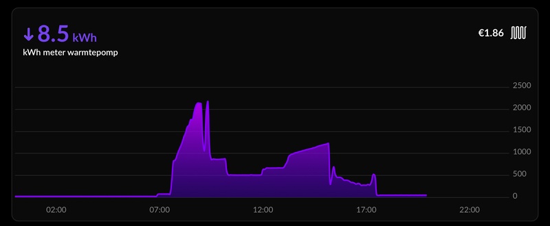

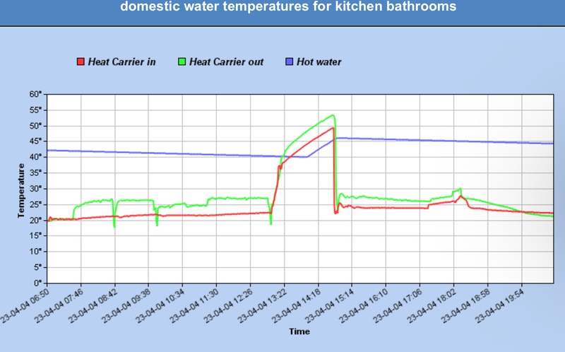

Willem senior schreef op dinsdag 4 april 2023 @ 14:35:
Dat zie ik hier niet
Gisteren geen boiler verwarming nodig gehad
Is nu net de boiler aan het op warmen
En dat golfje rond 8a 9 uur is warm water gebruik
En dit is in de “zomerstand”?
Nefit EnviLine A/W Split 7.0 E-S warmtepomp | Nefit HR 300 liter boiler | Nefit 50 liter buffervat | Bosch EasyControl CT200 thermostaat | Home Assistant | BBQKees | PV 6 kWp ONO | Tesla MY LR AWD 2021 FSD | Zaptec Go 2

HansRemmerswaal schreef op dinsdag 4 april 2023 @ 18:03:
Nee op stand continu verwarmen
als het buiten rond de 16 / 18 dan zet ik de warmtepomp op continu koelen 8)
Dan blijft het boilervat langer op temperatuur :*)

Willem senior schreef op dinsdag 4 april 2023 @ 18:32:
Ok, maar mijn grafieken waren juist om het probleem bij de zomer stand zichtbaar te maken.

HansRemmerswaal schreef op dinsdag 4 april 2023 @ 18:42:
Mis communicatie was dat dan
Maar ik gebruik alleen deze twee instellingenAfbeeldingslocatie: https://tweakers.net/i/cSLIpWQfru8_Hh_rERjZ1haPzn4=/800x/filters:strip_icc():strip_exif()/f/image/zqFbkVwfYb7xlvR3XoY9M7SF.jpg?f=fotoalbum_large
Dan heb je geen last van de bug die je boilervat extra snel laat zakken in temperatuur
Nefit enviline A/W split 5.0 Tower binnenunit met 190 liter boilervat, 50 liter Nefit buffervat, thermostaat 1010H, en boderus pomp unit,

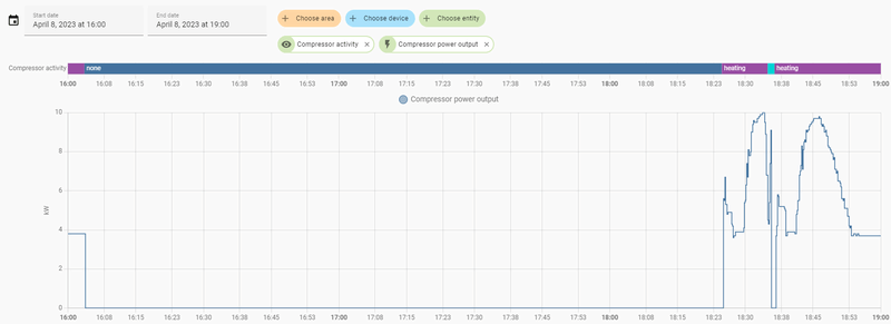

  • Supermario16
  • Laatst online: 17:46

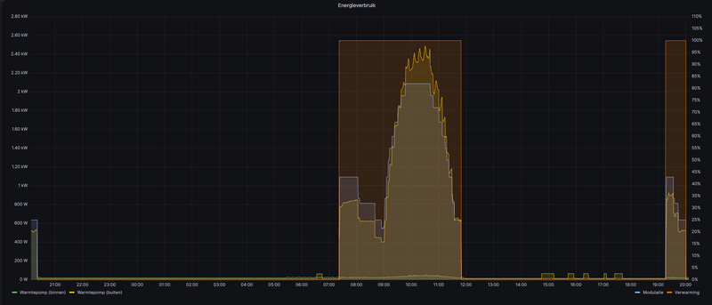

Ik ben bezig met het optimaliseren van mijn installatie (full electric Enviline 9.0 E-S monoblock). Aan het begin van de avond is er geen warmtevraag vanuit de verwarming, maar toch springt de compressor aan om het buffervat van de verwarming op te warmen. Net voor 20.00 valt de compressor dan weer uit op basis van het geconfigureerde tijdschema.
Kan iemand uitleggen op basis van welke temperaturen de regeling bepaald of de compressor aanspringt? Dit is wat ik zie (gefilterd op TC0, TC3, en de ruimte temperatuur die op 21 staat):
Afbeeldingslocatie: https://tweakers.net/i/6cDJxCA1l0kjb8Ben6x8-sCJDiE=/800x/filters:strip_exif()/f/image/RANbApieQmVIZLK89XcOCGuL.png?f=fotoalbum_large
Afbeeldingslocatie: https://tweakers.net/i/cIFpJzkt1g1HDtcLtC82YICsJJw=/800x/filters:strip_exif()/f/image/qOOgxeq2lvmnyxwMHL3LjI7X.png?f=fotoalbum_large

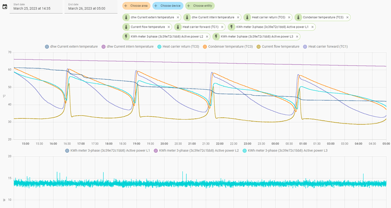

HansRemmerswaal schreef op dinsdag 4 april 2023 @ 09:43:
Om te testen of je het probleem hebt kun de de WP op de zomerstand zetten. Als je dan iets krijgt wat hierop lijkt dan heb je ook het probleem.
Wat ik nog niet begrijp is waarom die "dhw Current extern temperature" niet gelijkmatige versneld afkoelt maar elke 2.5 een sprong naar beneden maakt. Met BBQ kees heb ik alle sensors bekeken rond die momenten en kan het niet verklaren.
Kan helaas nog niet alle sensoren (helaas te weinig tijd momenteel :X ), maar ik zie over de afgelopen 14 uur het volgende plaatje (warmtepomp start bij mij om 7 uur ‘s ochtends, rond 13 uur begint hij sww te maken):
Afbeeldingslocatie: https://tweakers.net/i/vcnLGhGZ474zPn7n_dVB_Goj8Fg=/800x/filters:strip_icc():strip_exif()/f/image/EL0Eb7JCvDZGvzVV5jfskWJd.jpg?f=fotoalbum_large
Zie dus niet de sprong van 2,5 graad naar beneden.

Supermario16 schreef op dinsdag 4 april 2023 @ 20:11:
Het aan en uit schakelen van de compressor wordt bepaald door de aan/uit hysteris. Default setting is 150Kmin.
Als de compressor uit is en de current flow temperatuur komt onder de target flow dan wordt het oppervlak tussen die twee temperaturen berekend (verschil in K keer de tijd in min). Als deze die 150Kmin heeft bereikt gaat de compressor aan. Uit is vergelijkbaar maar dan het oppervlak boven de target.
Zoiets (bij mij is de instelling 250 Kmin)
Afbeeldingslocatie: https://tweakers.net/i/GgAavEeSiktOxzTz0S_UB88S3oo=/800x/filters:strip_exif()/f/image/i0HGhBAP3CzWTGpCpOxPdqOD.png?f=fotoalbum_large
De warmtepomp kijkt naar de buitentemperatuur
Bij een bepaalde buitentemperatuur hoort een cv water temperatuur die bepaalt wordt door je stooklijn
In het menu en dan naar diagnose dan kun je de gevraagde aanvoerstreeftemperatuur zien
En bij current flow zie je dan de temperatuur van het cv water
Monitoren met het bbqkees kastje maakt dat makkelijker om in de gaten te houden
Zit daar een verschil tussen dan gaat na de hysterese timer de warmtepomp aan om je cv water weer op te warmen
Als je niet wilt dat de warmtepomp aangaat dan kun je zelf de thermostaat 1 of 2 graden lager instellen

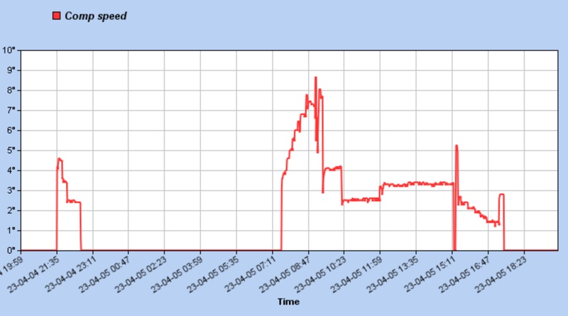

nu mocht ik dit ook eens meemaken. Op 14:24uur van verwarmen naar auto, en thermostaat 5grad. (Koelen gaat niet aan, want ergens is ingesteld koelen vanaf 29grad, dus nooit). Driewegklep gaat richting sww boiler.
Ik denk niet dat ergens een pomp aan was, de interne pomp staat de hele tijd op 10%, en de ketelpomp doet maar eens per week een onderhoudsrondje. Als die het echt niet was, blijft er alleen natuurlijke circulatie over. Misschien zou een terugslagklep of bij een laagstaand boiler een buis met een S kunnen helpen. Of nefit even de bug eruit halen.. dan kan je tenminste warm douchen en koelen..
edit: ik zie een piekje in het stroomverbruik van 100W en 2 minuten op 14:42uur, misschien was het wel de ketel pomp. Die toont zelf nu 19grad ipv de 17 die die gewoon heeft.
Afbeeldingslocatie: https://tweakers.net/i/Q-4cCReMx7XNAqj1YM7K25LanQs=/800x/filters:strip_exif()/f/image/4q0GVw34QlQDijDZM4S9PsUn.png?f=fotoalbum_large
Goede tip om naar het stroom verbruik te kijken, dit kon een aanwijzing zijn van een pomp of klep. Helaas zie ik op mijn dedicated 3-phase meter geen stroompiek(je) rond die momenten. L1 en L2 zijn 0, L3 is continue 14 W.
Zou het dan toch iets met natuurlijke circulatie zijn? Thermische trek?
Afbeeldingslocatie: https://tweakers.net/i/jLcWh62ddrXj3xKFcY2Tcl9PN4k=/800x/filters:strip_exif()/f/image/TW7IEeI5pDY4K99ODcYPtrAA.png?f=fotoalbum_large

2. Inefficiënte modulatie
De WP start altijd op maximaal vermogen en kan vervolgens niet altijd een passend vermogen vinden.
Dit probleem heb ik met mijn monoblock WP niet, zie bijvoorbeeld het gedrag van gisteren:
Afbeeldingslocatie: https://tweakers.net/i/FOPg4IRkP16fHKKEuIzhG2UgAd0=/800x/filters:strip_exif()/f/image/WV89TD2MslyAbHNskwa4sCpo.png?f=fotoalbum_large
Stille modus staat bij mij uit en hij loopt soms nog helemaal op naar maximaal vermogen, maar starten doet hij bijna altijd op half vermogen.

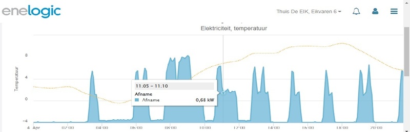

Hier het energie verbruik van mijn WP, de
https://www.warmtebeheer....mp-i-compleet-pakket.html
De vraag is, of dit over het algemeen het beeld is wat anderen ook hebben.
De installatie heeft vloerverwarming en LT-convectoren.Afbeeldingslocatie: https://tweakers.net/i/6Bak3l4jGuy7cgib9fukniQD4rU=/800x/filters:strip_icc():strip_exif()/f/image/CbV59NZFWdqlU5cZlyBG5gSO.jpg?f=fotoalbum_large

jaapzb schreef op woensdag 5 april 2023 @ 17:04:
ah, goed om te weten dat dit niet overal speelt. Wat zijn de twee lijnen? Vermogen is bij mij in kW, de pomp bijvoorbeeld een percentage.
  • Willem senior
  • Registratie: Juni 2017
  • Laatst online: 16:46
HansRemmerswaal schreef op woensdag 5 april 2023 @ 16:51:
Volgens mij warmt de warme boiler dan de warmtewisselaar op
vandaar dat tc3-tc0 oplopen in temperatuur en je dus warmte verliest over de koelmiddel leidingen
Dat was mijn gedachte achter deze Bug want het cv water warmt niet op

  • jaapzb
hackbard schreef op woensdag 5 april 2023 @ 17:29:
Zwarte lijn is stand van de compressor in % (0-100) en de blauwe lijn is of de compressor vrijgegeven is (oftewel aan staat). Vermogen heb ik ook in kW maar die volgt de blauwe lijn nagenoeg gelijk. Mijn WP is nog niet zo oud (begin dit jaar geplaatst), mogelijk is het opgelost in een nieuwere firmware versie?

De Eik schreef op woensdag 5 april 2023 @ 17:20:
De installatie heeft vloerverwarming en LT-convectoren.[Afbeelding]
[ Voor 32% gewijzigd door Nous112 op 05-04-2023 20:08 ]
  • Nous112
  • Registratie: Maart 2021
  • Laatst online: 30-09 22:33
Nous112 schreef op woensdag 5 april 2023 @ 20:01:
Je warmtepomp vertoond pendelgedrag, wat zijn je huidige stooklijn instellingen? Zie ook de openingspost met meer informatie hierover en voor een vergelijk mijn eigen compressor grafiek van vandaag:
Afbeeldingslocatie: https://tweakers.net/i/cvdLBkye7GGSv_YRneHW4LLEBbY=/800x/filters:strip_icc():strip_exif()/f/image/zb63ZY82Y24DKNYStVksya6T.jpg?f=fotoalbum_large
en het verbruikt vermogen:
Afbeeldingslocatie: https://tweakers.net/i/Ona1cbKyyRL6ydgtq9ZSy2XwTqk=/800x/filters:strip_icc():strip_exif()/f/image/fUlgn1cfSOVQW0ANdqq7CxAS.jpg?f=fotoalbum_large

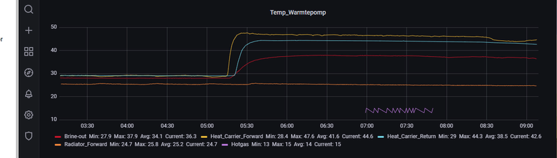

  • Wollie91
  • Laatst online: 02-10 23:06
Willem senior schreef op woensdag 5 april 2023 @ 13:30:
@HansRemmerswaal
Ik vond nog wat in het archief :)
om 05:13 ging de warmtepomp in rust dan gaat de driewegklep om en gaat de boiler temperatuur zakken
tc3 zie je dan gelijk gaan stijgen
Driewegklep gaat om naar boiler
Dan zie je Tc3 oplopen
nu gaat ook de water temperatuur zakken in de boiler
en op het laatste plaatje zie je de warmtewiselaar ook warmer worden door deze Software Bug
Hopelijk kun je hier iets mee ? _/-\o_

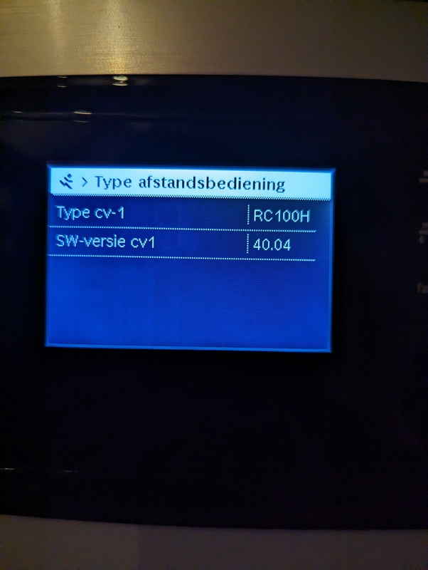

Ik heb het net even gecontroleerd maar hier is deze bug niet aanwezig. Ik heb een aplit 7.0 e-s + 300 liter boiler.
Voor de bedienings unit HMC 310 zijn al nieuwere Software versies
Maar voor de Bedieningsunit HMC 300 die ik heb niet
Want ik wou ook eco+ hebben bij het bereiden van warm water maar dat kan op deze unit niet

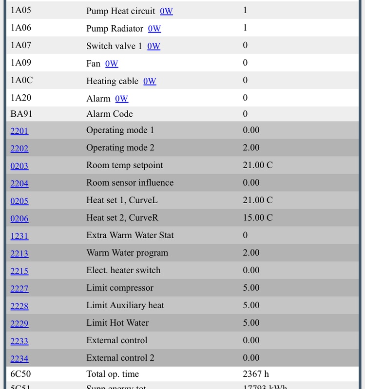

hackbard schreef op dinsdag 4 april 2023 @ 09:59:
met de bbqkees kastje kan je inmiddels zo goed als alle dingen instellen die ook op de binnenunit in de (service) menu beschikbaar zijn.
Het is hier alleen een kwestie van de "dhw mode" een half minuut van off naar eco/normaal/comfort schakelen en weer off. Dan gaat die zijn run maken, ik heb hier als switch off de laagst mogelijke 48 ingesteld (en doe af en toe een desinfectie run). Ik heb geen zonnepanelen dus geen ervaring hoe je overschot aan energie kwijt kan. Maar ik vermoed dat daar iemand voor home assistant al iets heeft bedacht.
Ok, thanks. Maar kan je met bbqkees dan heel wat meer dan Husdata? Dit zijn de Husdata instelbare variabelen, in donker grijs:
Afbeeldingslocatie: https://tweakers.net/i/6MSKt-JCVpXMJ_s_9jswPEldKuE=/x800/filters:strip_icc():strip_exif()/f/image/puz9DX2kAX4NvOWgLEeN1G9F.jpg?f=fotoalbum_large
Dan wellicht bbqkees maar aanschaffen. Ik gebruik idd Home Assistant, heb nog niks gezien vwb. slimme Nefit oplossingen icm. Husdata of bbqkees, maar ben daar zelf wel handig in.
  • HansRemmerswaal
  • Registratie: Januari 2016
  • Laatst online: 30-09 19:37

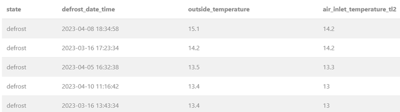

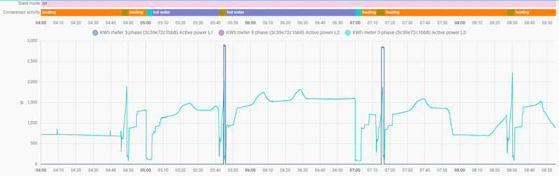

Ik heb even terug zitten kijken over de laatste paar maanden...
  • de silent mode aan staat, 24/7 of via 'auto' tijdens nacht
  • de WP is bezig met een warm water run
  • tijdens de warm water run is er een defrost
... in die specifieke situatie zie ik af en toe dat het electrische element bijspringt voor de defrost. Dus eigenlijk valt het wel mee.
Oja, en zo'n defrost kort na een warm water run, zie onderstaand voorbeeld.
Afbeeldingslocatie: https://tweakers.net/i/FEjT6GqH3BR7F0Uu2ztCNIgQHDs=/800x/filters:strip_exif()/f/image/VBiDEwIZbaWoTClyXGxql7Ze.png?f=fotoalbum_large
[ Voor 31% gewijzigd door HansRemmerswaal op 06-04-2023 08:46 ]

  • hackbard
  • Registratie: November 2021
  • Laatst online: 30-09 22:44
HansRemmerswaal schreef op donderdag 6 april 2023 @ 08:39:
en ik neem aan de bijverwarming springt aan volgens de ingestelde hysterese, als de wp het alleen niet haalt, vanwege stille modus en/of koud weer. En als de andere instellingen bijverwarming het dan toelaten uiteraard.
Ongeacht deze instellingen zag ik hier de bijverwarming een enkele keer gevraagt worden tijdens een defrost, die kort na een start vanuit koud systeem liep. Wel logisch, omdat toen te weinig warmte voor een defrost in het systeem zat. Maar dat zou met stille modus minder erg moeten zijn dan op vol vermogen.
  • De Eik
  • Registratie: Mei 2022
  • Laatst online: 15:22
De installatie is ingesteld op 38graden, aan uit gedrag veranderd niet met verschillende voetpuntwaarden.
De vloerverwarming is voorzien van een Compact Stalen Front LTV-Verdeler
https://www.vloerverwarmi...ltv-verdeler-4-groeps#400
De overige convectoren/ radiatoren, thermostaatkraan geregeld.
Ik heb zelf het idee dat de samenwerking van de pomp in de 300i WP binnen-unit en die van de vloerverwarming verdeler hier mogelijk de oorzaak van zijn. (De starts en stops)

Met een warmtepomp gebruik je een vloerverwarmingsverdeler zonder pomp want deze mengt koud retour water bij de aanvoer en dat wil je niet
Tja dat is zo, maar dat veranderen is niet zo eenvoudig, De vraag is dus is er een andere mogelijkheid om daar wat verbetering in te brengen!

De Eik schreef op donderdag 6 april 2023 @ 14:25:
Je kunt deze aanpassen (ombouwen) naar gesloten verdeler zo als ik het leesAfbeeldingslocatie: https://tweakers.net/i/-kIpJ4VKpl18F12l_argsFGTjs4=/800x/filters:strip_icc():strip_exif()/f/image/CB8jaJld5yUgL0lAv4zdFwHR.jpg?f=fotoalbum_large
Dan dat inregelventiel dicht draaien
Thermostaatkraan en voetventiel verwijderen
Alleen weet ik niet of dan de pomp ook weg kan of dat die moet blijven want die pomp wil je juist ook weg hebben
In het grote lucht en water warmtepomp topic weten ze dat wel
En @Andrehj weet dat misschien ook wel voor je

Na een 1e winter draaien met de Enviline veronderstel ik het apparaat een beetje te doorgronden.
Wordt toch opnieuw verrast.
Onze 7 kW Enviline blijkt niet in staat onder de 3 kW (output) terug te moduleren.
Even een uitschietertje naar 2.9 kW, maar dan snel weer naar 3.1 of 3.3 kW.
TC3 nooit onder 29 graden bij een AST van 25 graden. Boeiend.
Vraag:
Heeft iemand een wondermiddel om serieus met NEFIT in gesprek te komen?
Bosch Compress 3000i AW 6, Nefit Enviline ODU split, hybride
  • Wollie91
RobEppink schreef op zondag 9 april 2023 @ 09:40:
Vraag:
ODU 6
Modulatiebereik bij A2/W35: 2 - 7kW
Modulatiebereik bij A7/W35: 2,5 - 9,5kW
Bij kouder weer heeft de warmtepomp hier wel op 2,0 kW gedraaid. De aanvoertemperatuur lager dan 28 graden heb ik ook niet gezien volgens mij en dat verbaast me wel.
Wollie91 schreef op zondag 9 april 2023 @ 09:58:
ODU 6
Als het minimum vermogen vaststaat, ligt de minimum aanvoertemperatuur uiteraard aan je afgiftesysteem (in combinatie met de binnentemperatuur). Dat kun je de WP dan dus niet verwijten.
[ Voor 3% gewijzigd door Andrehj op 09-04-2023 11:41 ]

Nous112 schreef op woensdag 5 april 2023 @ 20:10:
Welke software versies heeft uw installatie?
Afbeeldingslocatie: https://tweakers.net/i/g0IxTS5AD8VljvvJmU6I4Jpk27w=/x800/filters:strip_icc():strip_exif()/f/image/3y6p3SSW7oXIQQ7jVgs8pnAO.jpg?f=fotoalbum_large
Afbeeldingslocatie: https://tweakers.net/i/a8b0dUDnCXRch_8E_Wx-Pg55dqo=/x800/filters:strip_icc():strip_exif()/f/image/0PG4rrbr8jF3dS6mz6dBv60G.jpg?f=fotoalbum_large

Ik zie nu dat ik vorige week bij 15.1 graden buitentemperatuur een defrost had.
Als ik kijk dan stond daarvoor de warmtepomp een aantal uren uit, dus onmogelijk dat er nog "ijs" zat bij die temperaturen. Na +/- 10 min had ik een defrost. lijkt mij haast onmogelijk dat zo snel de boel dichtvriest bij deze temperaturen...
Weer maar eens een mail naar de installateur.
En jij? Nog wat defrosts?
Afbeeldingslocatie: https://tweakers.net/i/OdzK0G70UKM2aezgpy7WRVI-C7A=/800x/filters:strip_exif()/f/image/0x3rc6mXgDYa7M3Vnp9zOG7Y.png?f=fotoalbum_large
Afbeeldingslocatie: https://tweakers.net/i/__pY8IqDSVAKwL5LFXjDSo1nKck=/800x/filters:strip_exif()/f/image/Vms4MV99Aejb37STYyQQeICJ.png?f=fotoalbum_large

HansRemmerswaal schreef op woensdag 12 april 2023 @ 20:36:
Helaas is mijn installateur niet zo snel daarin. Die wil wel een deskundige laten komen maar als die niets kan vinden dan krijg ik de hoge rekening hiervoor...
Heb je nog andere problemen naast de defrosts die mogelijk duiden om te weinig koudemiddel? Warmt de boiler bijvoorbeeld snel genoeg op?
  • HansRemmerswaal
Wollie91 schreef op woensdag 12 april 2023 @ 20:41:
Ik zie verder geen andere problemen. Mijn compressor heeft eerder te veel capaciteit dan te weinig.

  • hackbard
zouden de golven van koelmiddel temperatuur tijdens gelijkblijvend vermogen met te weinig koelmiddel kunnen samenhangen?
Afbeeldingslocatie: https://tweakers.net/i/yAVekcLCTU_teB_J77ngBs4PO60=/800x/filters:strip_exif()/f/image/DyII6aJNVVvdoidfxywNQ6dE.png?f=fotoalbum_large
verder ongeveer hetzelfde patroon als @HansRemmerswaal defrost op moment van bereiken maximal vermogen na een tijd rust.
Of het is koelmiddel tekort of kortsluiting/ aanzuigen eigen koude lucht zoals eerder geopperd?
Afbeeldingslocatie: https://tweakers.net/i/-OPcPANMdYIupHQyr01fUDMi_cA=/800x/filters:strip_exif()/f/image/AFOcNIjhpbAbDEiIudxMZvOU.png?f=fotoalbum_large
het verplaatsen van de buitenluchtsensor heeft het iig niet verholpen, nu schijnt af en toe de zon erop zoals 6:15pm op het plaatje.
Eigenlijk vind ik de defrosts het kleinere issue.
De installateur heeft vandaag bevestigt dat mengklep en modulatie gewoon zo werken. :'(

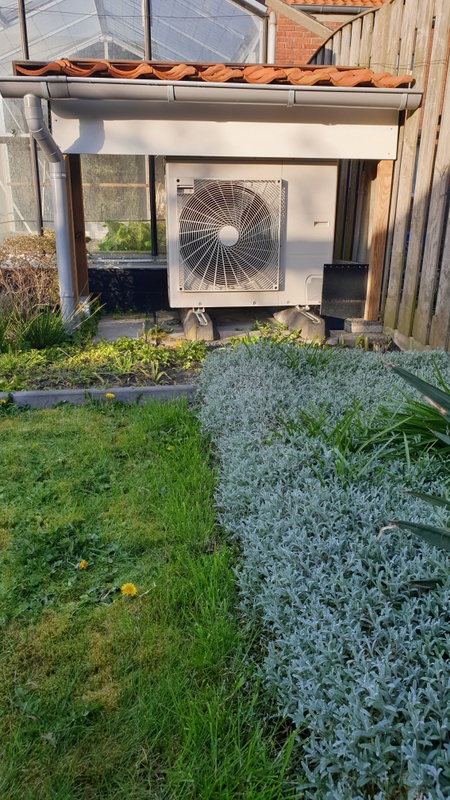

Hangt de warmtepomp nog steeds onder je dak overstek ?
Zo ja dan denk ik toch dat de warmtepomp niet genoeg verse lucht daar kan aanzuigen
En dat je daardoor waarschijnlijk defrosts hebt

Willem senior schreef op woensdag 12 april 2023 @ 22:17:
Het is mogelijk dat de warmtepomp zijn eigen koude lucht aanzuigd, maar dan zou je verwachten dat de Air inlet temperature (TL2) in temperatuur naar beneden gaat. En dat is niet het geval.

HansRemmerswaal schreef op donderdag 13 april 2023 @ 07:24:
de air inlet temperatuur zal zakken als de warmtepomp zijn eigen koude lucht weer aanzuigd
Dat klopt wel
Maar wat gebeurt er als de warmtepomp te weinig verse lucht krijgt (kan aantrekken)
Want je warmtepomp hangt vrij dicht (was 15 cm dacht ik ) tegen de muur met zijn achterkant en de bovenkant is ook zo goed als dicht
Dus ik vermoed dat de warmtepomp nu heel hard moet werken omdat deze niet genoeg lucht krijgt
En daardoor in defrost modus schiet
Dus geen probleem met eigen koude lucht aanzuigen maar een probleem van geen lucht genoeg hebben om te kunnen werken

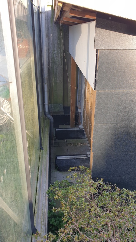

Willem senior schreef op donderdag 13 april 2023 @ 08:26:
Dat klopt wel
Dat is een optie, geen idee hoeveel lucht wordt aangezogen. De NEFIT monteur had geen opmerking over de plaatsing van de buitenunit, teminste niet tegen mij.
Maar als het een probleem is met de lucht toevoer, zou dit probleem dan niet vaker moeten optreden? Dit is de afgelopen 7 dagen. Veel runs zonder defrost maar wel zo af en toe een.
Afbeeldingslocatie: https://tweakers.net/i/FAuvuBZTwxut9DEUIAkEpR-18TY=/800x/filters:strip_exif()/f/image/MUz0z1yP0whiCLR2oT1dp4pT.png?f=fotoalbum_large

HansRemmerswaal schreef op donderdag 13 april 2023 @ 11:45:
Of je dan vaker defrost krijg weet ik niet maar misschien heeft de wind richting er nu wel mee te maken
En ja de warmtepomp verplaatst een hoop lucht
Dus bij een bepaalde wind richting is er misschien te weinig nieuwe verse lucht voor de warmtepomp
Dat was mijn idee teminste of dat idee klopt weet ik niet
Misschien een vraag voor het grote lucht water warmtepomp topic
NEFIT schrijft niet voor niks 30 cm minimaal vrij houden achter de warmtepomp
En een afdakje mag en kan want die heb ik zelf ook gemaakt boven de warmtepomp :)

We hebben deze winter veel koude gehad met ook een hoge relatieve vochtigheid (bijna mistig). Daardoor is het bevriezen te verklaren.

De Eik schreef op donderdag 13 april 2023 @ 12:51:
Tussen 5 en 0 graden met hoge vochtigheid buiten dan heb je de meeste defrosts (is normaal)
Maar het gebeurt bij @HansRemmerswaal nu ook kijk maar naar zijn plaatje van 6 april t/m 12 april
En dan tel ik er 15 defrosts paar zijn goed want koude nacht en richting de 5 graden
maar sommige defrosts zijn Boven de 10 graden buitentemperatuur
Dus daar gaat de warmtepomp in de fout
Alleen blijft de grote vraag waarom gaat die warmtepomp in defrost ?
Plaatsing ?
Teweinig koelmiddel ?
Of is de warmtepomp te klein gekozen voor zijn huis en moet deze daardoor altijd volgas draaien ?
Kunnen allemaal reden zijn waardoor je meer defrosts krijg

scarwoman schreef op donderdag 13 april 2023 @ 18:29:
Dat ben ik ook van plan. Heb je de zijkanten ook dichtgemaakt zonder dat je de luchtdoorvoer belemmerd?
Ben benieuwd hoe het eruit ziet ter inspiratie :)
Hier foto van afdakje warmtepomp
Afbeeldingslocatie: https://tweakers.net/i/lsHuiN03ok9M7BMjALiFOUkeqI4=/x800/filters:strip_icc():strip_exif()/f/image/NagAKYKXZoB2NeDkzH70t6Y3.jpg?f=fotoalbum_large
Afbeeldingslocatie: https://tweakers.net/i/LdgOZya1sht704PMzFM3MewOvHQ=/x800/filters:strip_icc():strip_exif()/f/image/kVuAbzpxofU7Ojm0jGEGl4Pp.jpg?f=fotoalbum_large
Achter de warmtepomp tot de kweekkas is 40 cm vrij gehouden en boven de warmtepomp zit ook nog ruimte
Afbeeldingslocatie: https://tweakers.net/i/iLDLbqMROch2xQmTJM9wUitYDPQ=/x800/filters:strip_icc():strip_exif()/f/image/3w0Gg1RJMqgxaMqcFvfh39jt.jpg?f=fotoalbum_large
En op,de laatste foto kun je zien dat het onder de dakpannen gewoon open is gelaten zodat er ook nog wind via de voorkant waar het dakgootje hangt en onder de dakpannen door zo naar de achterkant kan komen
Afbeeldingslocatie: https://tweakers.net/i/yw5a27kjz92YzzmcCbf9xaraurk=/x800/filters:strip_icc():strip_exif()/f/image/QY7yTElcAYgCMmJgrV5QLj0F.jpg?f=fotoalbum_large
