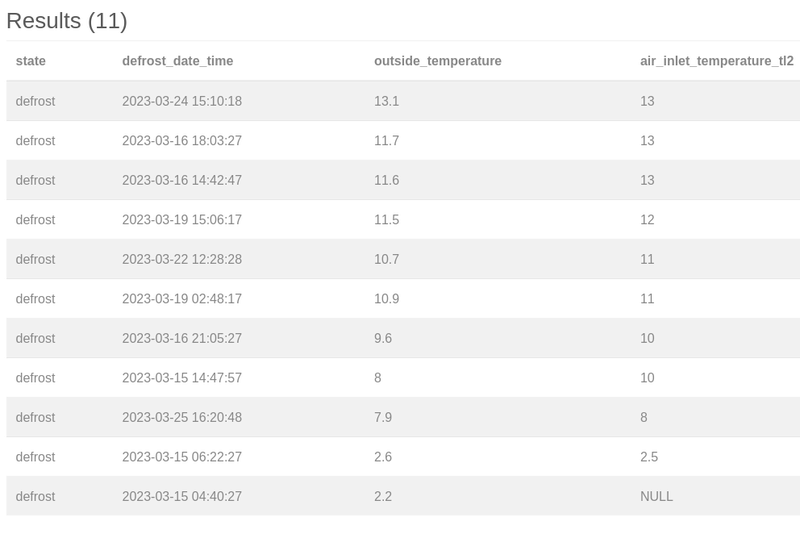

HansRemmerswaal schreef op zaterdag 25 maart 2023 @ 12:26:
Bij mij defrosts bij hogere temperaturen en het lijkt er niet op dat de buitenunit zijn eigen koude lucht aanzuigd, teminste dan zou ik verwachten dat de air_inlet_temperature een stuk lager zou zitten dan de outside_temperature. Temperatuur sensor zit op een ander gevel, dus vandaar dat er iets verschil zit tussen outside_temperature en air_inlet_temperature.
24
25
SELECT state,
       DATETIME(last_updated_ts, 'unixepoch','localtime') AS defrost_date_time,
            SELECT CAST(state AS decimal)
              FROM states
             WHERE entity_id = 'sensor.boiler_outside_temperature'
               AND state_id < defrost.state_id
               AND state <> 'unknown'
               AND state IS NOT NULL
          ORDER BY state_id DESC LIMIT 1
       ) AS outside_temperature,
              FROM states
             WHERE entity_id = 'sensor.boiler_air_inlet_temperature_tl2'
       ) AS air_inlet_temperature_tl2
  FROM states defrost
 WHERE defrost.entity_id = 'sensor.boiler_compressor_activity'
   AND defrost.state = 'defrost'
ORDER BY air_inlet_temperature_tl2 DESC,
         state_id DESC
defrosts bij 13-14 graden is geen kwestie van opstelling buitenunit of windrichting. Ik zou een specialist contacteren.

Vanochtend storing 5246 op de warmtepomp (9 kW Monoblock). Powercycle gegeven maar storing komt ook meteen terug. Lijkt het verder wel te doen.
Afbeeldingslocatie: https://tweakers.net/i/2_InAX4V4loieO8dZ7Fv_ebmqlg=/x800/filters:strip_icc():strip_exif()/f/image/mCGSTt53UdoVJighDMZD7NnV.jpg?f=fotoalbum_large
Naar wat ik kan vinden kan dit veroorzaakt worden door te lage waterdruk. Meterstand lijkt me inderdaad ook wel heel laag, dit moet volgens mij minimaal 1 bar zijn.
Afbeeldingslocatie: https://tweakers.net/i/1_sNEfpX8ec9AyV1kGPRn2uCHFM=/x800/filters:strip_icc():strip_exif()/f/image/cg2zY6T4ZZz37KjzIUnOcRtI.jpg?f=fotoalbum_large
Volgens de handleiding moet ik bijvullen tot 2 bar maar de juiste procedure daarvoor kan ik niet vinden.
[ Voor 6% gewijzigd door Daniel op 04-04-2023 09:23 ]

  • CJG
  • Registratie: Februari 2018
  • Laatst online: 05-09-2023
CJG
Daniel schreef op dinsdag 4 april 2023 @ 09:16:
https://youtu.be/xXMkfwmsN0g
Ja je waterdruk is nu te laag
Moet je bij vullen tot 1,5 tot 2 ik zelf vul tot 1,5
