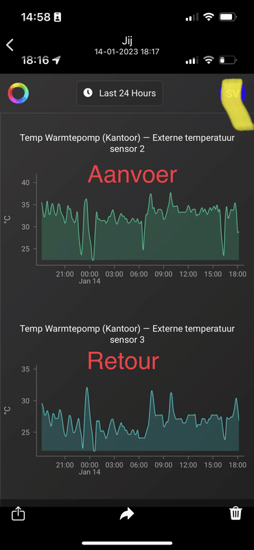

Willem senior schreef op vrijdag 10 maart 2023 @ 15:08:
Als ik de storings lijst bekijk kan het vuil in je filter zijn dus schoonmaken
Tc3/ Tc0 op 7 instellen kan ook helpen als ik de lijst bekijk
Teweinig flow is ook mogelijk en nog lucht in je systeem
En de wat moeilijkere om zelf te testen zijn de sensors [Afbeelding]
En als je twijfelt bel je installateur om het op te lossen die zijn daarvoor
Bedankt voor je reactie.
Installateur is al 2x geweest maar heeft de storingen dus nog niet op kunnen lossen. Als het goed is zou hij contact opnemen met NEFIT, ik hoop dat het snel opgelost wordt.
Als ik de keuze opnieuw moest maken zou ik geen NEFIT nemen, toch wel wat problemen mee gehad.

RensvN schreef op vrijdag 10 maart 2023 @ 15:11:
Wanneer ik het zo zie dan is dit meer te wijten aan de installatie dan aan de warmtepomp zelf. En na twee bezoeken nog niet opgelost? Tijd voor iemand van Nefit of in ieder geval een ander persoon lijkt me.

Idd, dit is niet een Nefit probleem maar een flow probleem in je installatie. Om te beginnen zou ik de flowregelaars van je vloerverwarming eens helemaal open zetten. Als dat niet helpt zou ik checken of je leidingen naar de verdeler wel 32mm zijn.
Je condensor wordt te koud tijdens het ontdooien, en de oplossing is vrij ‘simpel’. Er moet meer water over je condensor stromen. Aangezien je pomp al naar 100% gaat bij het ontdooien blijft de restrictie in je installatie over. En dat zijn de flowregelaars en evt (radiator)kranen. Als die allemaal open staan en het is nog te weinig flow dan is het leidingwerk vermoedelijk te dun aangelegd.
En uiteraard je filters checken zoals Willem aangeeft.

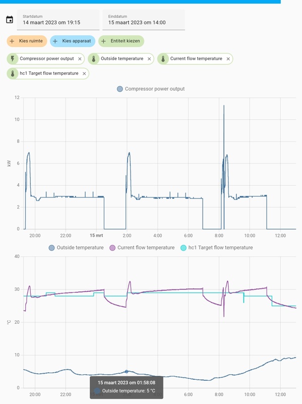

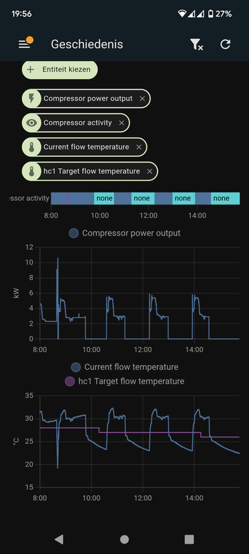

  • Wollie91
  • Laatst online: 23:06
Valt dit gedrag tegen te gaan? De warmtepomp gaat aan terwijl de ruimtetemperatuur al lang bereikt is. Vervolgens gaat de warmtepomp vrij snel weer uit omdat de current flow hoger blijft dan de target flow... Dit is toch gewoon energie verspillen? 😅
Stooklijn: 25-31
Anders valt er wellicht iets te programmeren in combinatie met home assistant...?
Afbeeldingslocatie: https://tweakers.net/i/EAz96m20dWacmfF8xQaUea7eyKQ=/x800/filters:strip_exif()/f/image/p1Yn3LebHjbljgxFkWxiuFL0.png?f=fotoalbum_large
Afbeeldingslocatie: https://tweakers.net/i/7n5-6mrg40adT-0U7ty8hx0fdKo=/x800/filters:strip_exif()/f/image/S5svkwNgS0Tbvo1vk5ipUwi0.png?f=fotoalbum_large
  • master1104
  • Laatst online: 26-09 12:41
Voorkomen kan bijna niet zonder iets met HA te scripten, maar je kan het wel minder maken door de ruimteinvloed goed in te stellen. Hoe staat die nu? Hier is 2K de sweetspot.
  • Wollie91
master1104 schreef op woensdag 15 maart 2023 @ 20:18:
Staat hier momenteel op 1.
Als ik deze op 2 of hoger zet wordt de target flow naar beneden bijgesteld. Dan schakelt de warmtepomp sneller uit maar gaat hij nog steeds aan toch? Of zit ik hier verkeerd?
Ik zou het logisch vinden dat de warmtepomp uitblijft als de ruimtetemperatuur met bijvoorbeeld 0,3 of 0,5 graden is overschreden.
  • master1104
Klopt inderdaad. Als je strooklijn precies klopt zou de ruimtetemperatuur in theorie niet overschreden moeten worden. In de praktijk gebeurt dit door diverse oorzaken (zon, visite, koken etc) af en toe wel. Je kan je stooklijn nog iets verlagen en de invloed op 2K zetten. Misschien dat iemand anders hier weet hoe je het helemaal kan voorkomen? Mij is het iig nog niet gelukt zonder Domoticz de thermostaat te laten manipuleren.
[ Voor 35% gewijzigd door master1104 op 15-03-2023 20:48 ]

Ik heb net even gekeken naar de data van 13 maart. Toen was de buitentemperatuur hoger dan de ingestelde "hc1 summer temperature" en ging de gevraagde aanvoertemperatuur naar 0. De "circulation pump speed" bleef op 10% draaien...!
Is er iemand die wat verstand heeft van programmeren en dit samen met mij zou willen testen? 🥲

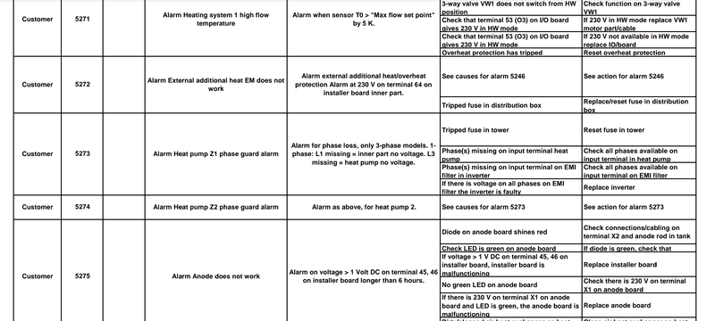

Beste mensen,
Vannacht is de wp uit gegaan en geheel op gasketel overgeschakeld.
Wp toon geen enkele storing en er is niets aan de instellingen veranderd. Iemand enig idee wat dit kan zijn.
Groet Bart

Wp geeft storing a01/5272
  • Wollie91
In de start post staat een link naar bestand met alle foutcodes.

  • Laatst online: 02-10 11:34
Afbeeldingslocatie: https://tweakers.net/i/9H6kUN29ffIzFHc2urzqZecVmmg=/800x/filters:strip_exif()/f/image/ItjmJ6j4pHg8FUZ3NP10NSDR.png?f=fotoalbum_large

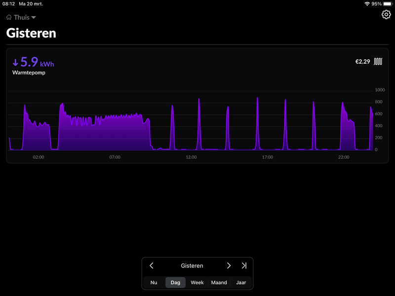

Gisteren had ik veel start en stops van de warmtepomp (hybride)
Hij staat gewoon op standaard instellingen.
Is dit gedrag normaal of moet ik wat parameters wijzigen?
  • de telegraaf
  • Registratie: Januari 2020
  • Laatst online: 02-10 08:08
Buis07 schreef op maandag 20 maart 2023 @ 08:14:
U zou het klokprogramma kunnen gebruiken zodat ie een bepaalde periode van de dag (naar uw keuze) niet werkt. U stelt die temperatuur dan op 'UIT', en de andere op uw gewenste streeftemp. U dient dus zowel het klokprogramma als de bijbehorende temperaturen in te stellen.
U kunt in combinatie daarmee, om het nog mooier te maken, met de instelling 'doorverwarmen onder' een buitentemperatuur instellen waaronder ie niet gaat verlagen.
Dit doe ik ook zo bij dit veel mildere maar toch wat wisselende weer.
  • kokpol
  • Laatst online: 02-10 08:25
De staandaard instellingen zijn meestal niet de meeste efficiënte instellingen. Elke huis is namelijk anders.
Dit aan/uit gedrag kan 2 dingen betekenen:
- je wp kan z'n vermogen niet kwijt, daarvoor dien je de stooklijn te verhogen.
-je thermostaat grijpt elke keer in -> dan zou het verlagen van de stooklijn het probleem kunnen verhelpen.
  • jaapzb
Om hier echt wat nuttigs over te zeggen moet je iets meer delen over hoe je systeem in elkaar zit (buffervat, naregeling etc)
Bosch Compress 7400i 7kW (2023) - 16x 395Wp JASolar met SolarEdge SE8K omvormer (2022) - Kia e-Niro DynamicLine (MY2020) - Zaptec Go 2
  • RobEppink
  • Registratie: September 2022
  • Laatst online: 28-09 22:06
Vanuit mijn ervaring. Hybride Enviline, split.
De NEFIT start fors op; met een hele dikke overshoot t.o.v. de target.
De WP wordt uitgeschakeld op basis van:
a. de omvang van je overshoot x de tijdsduur t.o.v.
b. de ingestelde hysterese.
Ik heb
a. de overshoot beperkt door het voetpunt (target) fors te verhogen (24 >> 28);
b. de hysterese verhoogd van 150 naar 250.
Hier gister 5 runs van 4 uur.
NB: systeem draait in de 'stille modus'.

  • Riddler85
  • Laatst online: 07:10

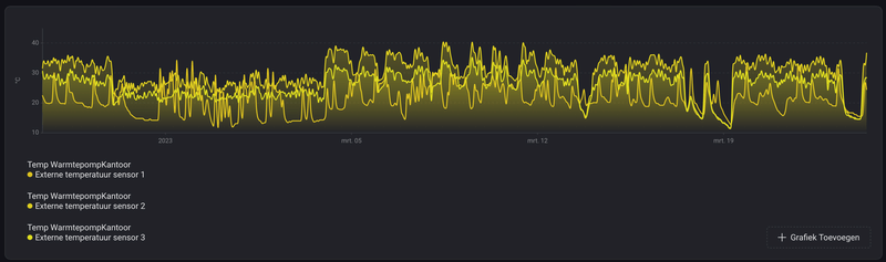

Dank voor jullie reacties! Ruimte is voor ons geen probleem.
Enige waar mijn twijfel zit is dat op paar mistige dagen hij moeite had om het huis warm te krijgen.
Bijgevoegd afgelopen maand de warmte ontwikkeling:
Afbeeldingslocatie: https://tweakers.net/i/4PX0XCps5lBBnVatxWj3mrXZpE4=/800x/filters:strip_exif()/f/image/2w1mvdVLBZgmSeRdJj2J8MHy.png?f=fotoalbum_large
S1 = aanvoer temp CV
S2 = Aanvoer temp naar huis
S3 = Retour temp vanuit huis
  • Willem senior
  • Registratie: Juni 2017
  • Laatst online: 22:39
Riddler85 schreef op vrijdag 24 maart 2023 @ 10:00:
Dat komt waarschijnlijk door de defrosts met koud en vochtig weer
Daarom moet je ook geen Nachtverlaging doen met een warmtepomp
Maar altijd met een vaste kamertemperatuur draaien als het koud is buiten
Een warmtepomp heeft namelijk niet het vermogen om even snel je huis op te warmen
En als je huis op temperatuur is is het voor de warmtepomp makkelijker om de temperatuur stabiel te houden
Je huis is dan namelijk een soort buffer van warmte

  • Riddler85
Willem senior schreef op vrijdag 24 maart 2023 @ 12:03:
Dank voor je reactie!
2300-0500 staat op 18 graden en overige uren op 19. Dus dat is het denk ik niet.
Hier een voorbeeld van 14-1, aanvoer komt niet boven de 35 graden retour met uitschieters naar 25.
Afbeeldingslocatie: https://tweakers.net/i/5rfZ_pwDZ32lT-KnAFTOfM2axkw=/x800/filters:strip_exif()/f/image/navXxM2wEErRErSqR7RFN3YO.png?f=fotoalbum_large

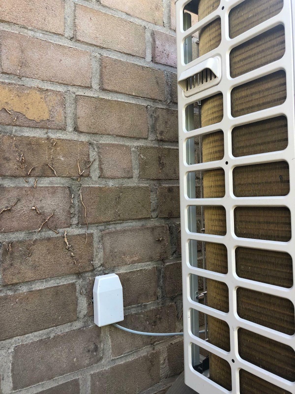

zijn er nog meer mensen die defrosts hebben met dit weer? Hier bijna dagelijks eentje, buiten boven de 10 graden..
Soms zit ik te denken aan de wind. Maar ik zie ook net dat de buitenlucht sensor tenminste 2m boven de grond hoog hoort. Hier zit die op zo'n 50cm hoogte, direct naast de onderkant van de buitenunit:
Afbeeldingslocatie: https://tweakers.net/i/5jLpU5ERxJEELEDLykAmConHMMU=/x800/filters:strip_icc():strip_exif()/f/image/XkXvKv5nRv5Y5SJQrMb47zKn.jpg?f=fotoalbum_large
Is het de moeite waard om hem zelf verder boven te plaatsen, of iets voor de installateur, zodat die meteen leert hoe het hoort? Kabel lijkt zo'n 1,5m, net genoeg om de sensor wat hoger te plaatsen.
'Voordeel' van de plek nu is dat die daar in de zomer om 8uur s'avonds in de schaduw van de buitenunit is. Maar dan staat de wp toch uit, en ik heb liever geen onnodige defrosts..

Met dit plaatje kun je kijken of de buitentemperatuur sensor goed is opgehangen door de installateur
Afbeeldingslocatie: https://tweakers.net/i/zU69UdcuXIlBQSbE2e4UF70CbFY=/x800/filters:strip_icc():strip_exif()/f/image/bwdacSdwaRL0MVWpfsqi7Zaz.jpg?f=fotoalbum_large

Willem senior schreef op vrijdag 24 maart 2023 @ 16:16:
precies, 'min 2m' zie ik daar en dat is hier niet zo.
Maar het is voor een installateur nogal klein gedrukt. En er staat niets over opstelling t.o.v. de buitenunit. Maar zou de plaatsing hier soms de reden voor de defrosts kunnen zijn?

hackbard schreef op vrijdag 24 maart 2023 @ 16:29:
Of het voor extra defrost zorgt weet ik niet
Maar de meeting van de temperatuur zal nu wel anders zijn dus het kan er mee te maken hebben

Bij mij defrosts bij hogere temperaturen en het lijkt er niet op dat de buitenunit zijn eigen koude lucht aanzuigd, teminste dan zou ik verwachten dat de air_inlet_temperature een stuk lager zou zitten dan de outside_temperature. Temperatuur sensor zit op een ander gevel, dus vandaar dat er iets verschil zit tussen outside_temperature en air_inlet_temperature.
Afbeeldingslocatie: https://tweakers.net/i/suERY8DBAcF_QaNkW5bZiQM7dDo=/800x/filters:strip_exif()/f/image/YqIC9aKLFTy4kxG2WZdFgSo8.png?f=fotoalbum_large
