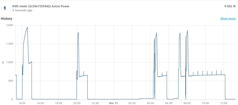

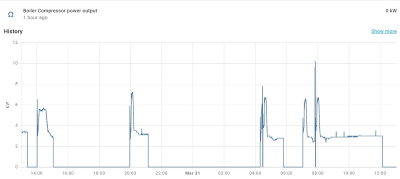

cvanlith schreef op donderdag 31 maart 2022 @ 11:55:
Mijn enviline heeft nu voor het eerst wat echte kou voor zijn kiezen gekregen. En nu valt het mij op dat het stroomverbruik een aantal hele snelle pieken te zien geeft van boven 10 kW. Is hier een verklaring voor?
Dat is de output die de enviline levert.. Het echte stroomverbruik is dus minder. waarschijnlijk factor 4 lager (COP waarde)
Ik denk dat het een defrost moment is en dan schakelt de warmtepomp zijn electriche element even bij en toert de warmtepomp op om alles te drogen voor deze weer rustig verder gaat met verwarmen
Ik had een defrost ongeveer om 4:00 snacht en een vanmorgen om ongeveer 8:00 uur s'ochtends Afbeeldingslocatie: https://tweakers.net/i/V6J-nSSfiF9GJgCwiTMkIqWsUas=/800x/filters:strip_icc():strip_exif()/f/image/WevgDBFBynMb3XkQMfzEvHKs.jpg?f=fotoalbum_large
Stroom verbruik heb ik ook een screen shot van gemaakt
Afbeeldingslocatie: https://tweakers.net/i/0ZL5o7tlqGYnSErBMBcWFQRaKn8=/800x/filters:strip_icc():strip_exif()/f/image/WHglrRHYHGaZ80jY3UGxo1Z8.jpg?f=fotoalbum_large

rroetenberg schreef op donderdag 31 maart 2022 @ 12:09:
Dus niet het opgenomen vermogen van de compressor, maar het afgegeven vermogen aan warmte. Dank.

Willem senior schreef op donderdag 31 maart 2022 @ 13:01:
Dank, dat is een logische verklaring.
Ik had een defrost ongeveer om 4:00 snacht en een vanmorgen om ongeveer 8:00 uur s'ochtends [Afbeelding]
Bij mij toert hij ook aan het begin van de run heel erg op, maar voor een defrost heeft hij nog nooit het elektrische element hoeven gebruiken. Deze stond bij mij nog op 0 (doe niet SWW via WP), het elektrische element is nog nooit gebruikt in 3 jaar tijd, behalve maand geleden met de storm toen heb ik de buitenunit uit moeten zetten want hij was omgewaaid.
De warmte voor een defrost onttrekt hij bij mij altijd uit het systeem / buffervat.
Het lijkt meer op een soort kalibratie of iets dergelijks, dat het ding even moet uitzoeken met hoeveel vermogen je een bepaalde temperatuur bereikt. Dit piekmoment duurt hier ook altijd een half uur.
Echter de extreme pieken van @cvanlith heb ik niet, echter ik monitor ook niet de output.

JP1980 schreef op donderdag 31 maart 2022 @ 13:42:
Bij het opstarten is het optoeren normaal gedrag zal met het op warmen van het gas en olie en nog andere zaken te maken hebben denk ik
Een half uur? Bij mij zijn het zeer korte pieken die je in het stroomverbruik nauwelijks terug ziet.
Dat zijn defrosts. Ik had er gisteren wel 10. Overigens zie ik nog wel veel start en stops bij je. Wellicht kun je met wat aanpassingen die te lezen zijn in dit topic een meer stabiele lange run krijgen.

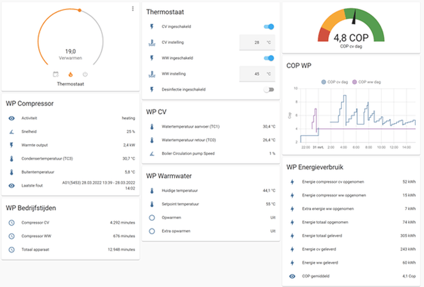

Ik heb een bbqkees module gekocht. En inmiddels Home Assistant op de NAS geïnstalleerd, leuke stuff! Nu nog even kijken of ik MQTT goed draaiden krijg en dan kunnen we aan de slag.
Straks heb ik een shitload aan data. Maar waar begin ik met het uitlezen daarvan? Waar let je op, hoe maak je aanpassingen? Is ergens een goede tutorial daarvoor?

  • cvanlith
Noxa schreef op vrijdag 1 april 2022 @ 13:57:
Ik heb zelf een dashboard geconfigureerd met de belangrijkste data. Zie plaatje. Misschien heb je er wat aan.
Afbeeldingslocatie: https://tweakers.net/i/pgzycuuOuUBNy7h9M5HLp1hkE1A=/full-fit-in/4000x4000/filters:no_upscale():fill(white):strip_exif()/f/image/QVcCWLHYkhApZnkrmEe3gCD7.png?f=user_large

  • Noxa
  • Laatst online: 28-10 22:27
cvanlith schreef op vrijdag 1 april 2022 @ 15:53:
Thanks. Ik kan inderdaad wel wat voorbeelden gebruiken inderdaad.

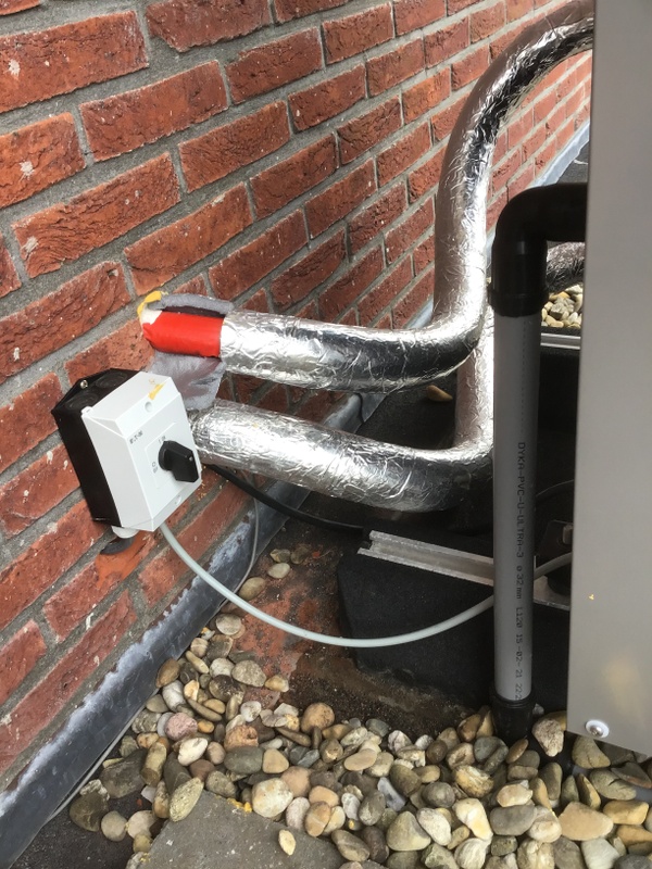

Afbeeldingslocatie: https://tweakers.net/i/_w5jilBCcHVibTdaTkjMgbQNRyg=/x800/filters:strip_icc():strip_exif()/f/image/XrS1WSfMNskvrtiOMvpPJbev.jpg?f=fotoalbum_large
Buiten geeft geen overlast naar de buren.
Compressor niet hoorbaar maar ventilator wel bij hoog toerental.
Binnen, onze slaapkamer is aan de andere kant van de geïsoleerde spouwmuur en horen normaal een licht achtergrond geluid van de compressor. Maar bij enkele hoge toerentallen horen we toch wel een storend resonerend geluid die we ook op de rest van de verdieping horen.
Ik kan nog niet precies traceren waar het geluid vandaan komt.
1; via de big foot door de isolatie naar de verdieping vloer.
2; via het water door de leidingen. Liggen los met extra isolatie.
3; door contact van de leidingen tegen de buitenmuur bij de doorvoer naar binnen.
Heeft iemand soort gelijke ervaringen en daar een oplossing voor gevonden.
Nefit Enviline A/W Monoblock 7E, geen buffer, 3 verdiepingen vloerverwarming, bivalente boiler 200l WP/zon collector.

Van de week mijn BBQKees unit binnen gekregen een aangesloten. Dit is 1 van de eerste resultaten die ik er uit krijg.
Afbeeldingslocatie: https://tweakers.net/i/TRlF0PFltNFSzMFJvUQ0KtNllq8=/100x75/filters:strip_icc():strip_exif()/f/image/f2yFISbpUXK6PQWnCch2Xajz.jpg?f=fotoalbum_small
Wat valt hier over te zeggen, hoe moet ik dit interpreteren?
Een paar dingen die me opvallen:
- Wat zijn die grote spikes/dips in power?
- Er zitten lange/grote runs in maar ook periodes van kleine bumps. Waarom de ene keer die lange runs en de andere keer continu?
[ Voor 46% gewijzigd door Noxa op 08-04-2022 20:37 ]

Noxa schreef op vrijdag 8 april 2022 @ 20:32:
Tussen 4:00 en 11:00 zitten 4 lange pieken dat zijn defrost momenten dan ontdooid de buitenunit
Om 16:30 had je er nog 1
Dan om 11:00 start de warmtepomp weer en toert op en gaat dan terug moduleren dan merkt de warmtepomp je cv water is te koud of komt niet snel genoeg op de gevraagde aanvoerstreeftemperatuur en geeft dus weer gas bij (toert weer op ) dat doet hij drie keer en gaat dan pas rustig pruttelen om je huis verder te verwarmen
Om minder snel een defrost te krijgen kun je misschien je stooklijn iets lager zetten En dan kijken of je huis nog warm blijft

Willem senior schreef op vrijdag 8 april 2022 @ 21:51:
Maar dat kun je nu slecht testen met het warme weer
Thanks, super leerzaam. Ik ga eens kijken wat ik met het aanpassen van de stooklijn kan bereiken.
Even wat handvatten proberen te definiëren.
Het streven is naar een comfortabel mogelijk huis met zo min mogelijk vermogen?
Lange ononderbroken runs zijn beter?
Hoe minder defrosts hoe beter?

Noxa schreef op vrijdag 8 april 2022 @ 22:24:
Ja proberen met een zo,n laag mogelijke aanvoertemperatuur je huis warm houden
En proberen lange rustige runs te krijgen en dan krijg je vanzelf minder defrost
En dan is de warmtepomp op zijn zuinigst bezig voor jouw huis en portemonnee

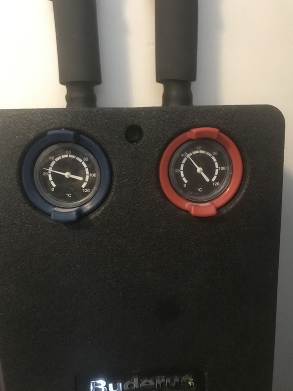

Er is vandaag geen warmtevraag in huis. Toch zie ik op de Buderus pomp een aanvoertemperatuur van 40 graden. Hoe kan dit?

Matadores schreef op donderdag 14 april 2022 @ 15:32:
Even onder diagnose kijken wat de warmtepomp aan het doen is
Of was het net na een warmwater run dan gooit de warmtepomp zijn rest warmte in het cv systeem
Voor zulke dingen (vragen) is het monitoren van de warmtepomp wel makkelijk

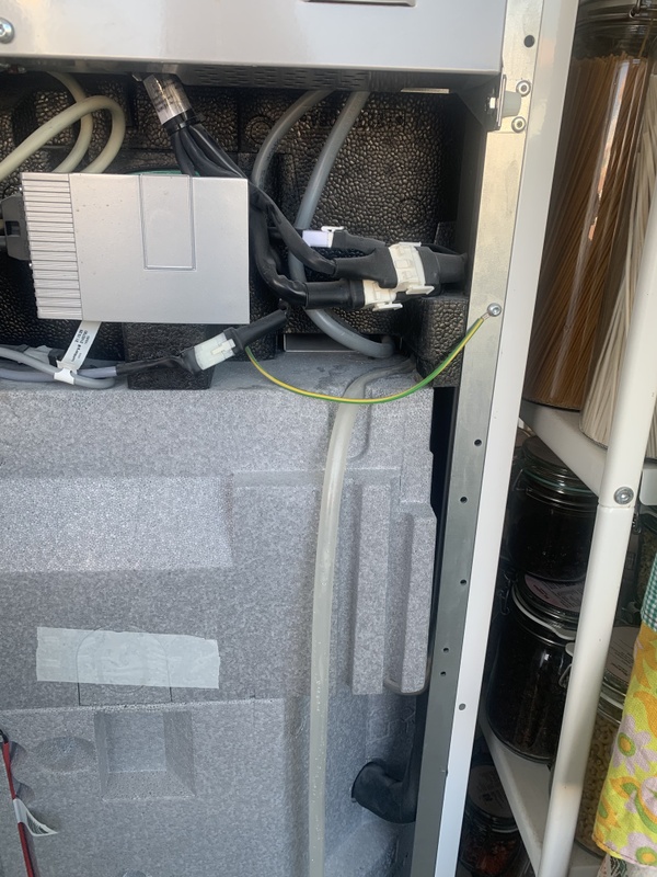

Even een vraag, omdat ik mijn installateur niet te pakken krijg en er liever niet vannacht uit ga om de waterstand te bekijken...
Weet iemand wat dit slangetje doet? Sinds vandaag vinden we water op de vloer, dat uit de lange slang dat rechts aan de warmtepomp hangt. Volgens mij is de druk van de CV/VV lager ook lager.
Afbeeldingslocatie: https://tweakers.net/i/iOuCAGPrVAtvIG2-mSEGMaqc3Yc=/x800/filters:strip_icc():strip_exif()/f/image/7BvWWbm3kxn2d1gywEyw2dCd.jpg?f=fotoalbum_large

jeffreytigch schreef op woensdag 20 april 2022 @ 15:48:
Wat voor uitvoering is dit? Lijkt niet op een Enviline binnenunit en een split/mono buitenunit hangt meestal buiten (en alleen een monoblock zit water in). Heb je ook foutmeldingen op het display? Wat geeft de waterdruk op manometer op de binnenunit aan?

Nous112 schreef op woensdag 20 april 2022 @ 18:32:
Dit is wel een split (IDU Split 8-15 T), de binnenunit (zonder deur). Geen foutmeldingen, is ook niet aangeweest voor cv sinds een tijdje (want warm in huis). Waterdruk staat op ~1,3bar, 2 maanden geleden nog bijgevuld naar 2.
  • jeffreytigch
  • Laatst online: 29-10 10:54
Gelukkig niet veel geweest en Nefit is weer ingeschakeld... We kunnen bijna de monteur onze extra voordeursleutel meegeven.

  • jeffreytigch
Bleek een lekkage te zijn van boven de warmtepomp (in het CV deel). Het slangetje is een waterafvoer voor als er lekkages bovenop gebeuren, om te zorgen dat er geen water naar de electronica gaat.
Ondanks dat het de derde keer een probleem is aan de installateur-kant, werd ons verteld dat wisselen van installateur niet veel ging schelen, omdat "het een nieuwe technologie is, veel installateurs maken nog fouten bij het plaatsen". Ik begrijp dat waar mensen zijn, fouten gemaakt worden, maar dit is wel een bold claim van de leverancier. Weet niet of ik blij word van mijn investering zo.

jeffreytigch schreef op vrijdag 6 mei 2022 @ 15:06:
Als ik de handleiding van de controle module bekijk, lijkt het erop dat de Buderus SM100 een extra module is die de zonne-invloed opties beschikbaar kunnen maken. @daan3128, weet jij toevallig of jij deze module erbij hebt gekregen?
Ik denk een typo van je maar ja ik heb de MS100 (geen sm100) erbij genomen waardoor mijn Envi unit ook in één regeling de SWW meeneemt. Werkt wel lekker moet ik zeggen.

  • jeffreytigch
daan3128 schreef op zaterdag 7 mei 2022 @ 09:17:

deze zit bij mij op de leiding
Afbeeldingslocatie: https://tweakers.net/i/5v8dRtWh56kDwNTS6MtuJV3v9jQ=/800x/filters:strip_icc():strip_exif()/f/image/Gr0mSuCjNzAwr6nNi2NalJq0.jpg?f=fotoalbum_large
is een soort printje wat door het vocht sluiting maakt en dan gaat je warmtepomp uit en wordt je vloer niet nat
is te koop bij warmte service en je installateur zal hem ook wel hebben
