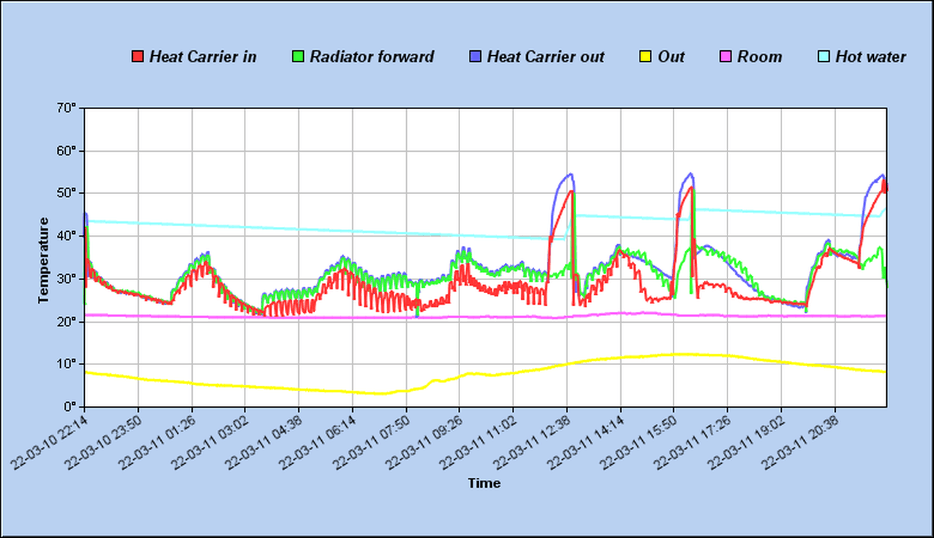

Ik ben er nu aan toe om te kijken of mijn WP goed ingesteld staat. Ik weet nog niet precies hoe ik deze grafieken moet lezen.
Ziet het er zo goed uit? Of moet ik iets aanpassen?
Afbeeldingslocatie: https://tweakers.net/i/5nyR3zGOGbqvlt095hRHglcT2bU=/800x/filters:strip_exif()/f/image/WLcbhe7Hb5u3rdq5b7IjbpcS.png?f=fotoalbum_large

JackBol schreef op woensdag 16 februari 2022 @ 11:31:
Je compressor lijkt om de 3 tot 4 uur naar vol vermogen te gaan en gaat daarna weer uit.
Je warmtepomp draait zo te zien te kort om terug te moduleren
Je moet proberen meer afgifte te krijgen
Dat kan door meer groepen open te zetten of door meer flow in je systeem te krijgen (pomp standje hoger proberen)
En een iets hogere stooklijn kan ook helpen om langere runs te krijgen
Je hebt geen eenheden bij je Y-assen staan, maar even ervan uitgaande dat het bij de onderste grafiek vermogen in kW betreft:
Nee. Dit lijkt nergens op. Je WP gaat eventjes naar vol gas en daarna direct weer uit. Dat is bepaald niet optimaal (zacht uitgedrukt...) . Geen idee wat voor afgiftesysteem hier achter zit, maar dit kan makkelijk erg veel beter.
Ik zou beginnen met de stooklijn. Die lijkt veel te hoog te staan. Zorg dat je WP zijn vermogen kwijt kan (dus zones open, liefst heel die zoneregeling eruit) en zoek uit wat de minimale watertemperatuur is waarbij je WP net niet gaat pendelen.
En blijkbaar heb je maar erg weinig warmte nodig. Dat betekent een goed geïsoleerde woning. Zo'n woning smeekt gewoon om nachtverlaging van misschien een halve graad. Dat zal ook al veel helpen.

Willem senior schreef op woensdag 16 februari 2022 @ 12:47:
Andrehj schreef op woensdag 16 februari 2022 @ 13:15:
Wat is het nu, heren ;)
Ik heb de zones verder open gezet en de stooklijn een graad verlaagd. Nu even aankijken.

JackBol schreef op donderdag 17 februari 2022 @ 13:01:
Verder open gezet :? Stonden je verdelers niet maximaal open dan? Het idee van VVW zonder zoneregeling is dat je in eerste instantie alles helemaal open zet, en dan daarna de zones met teveel flow wat gaat knijpen. Maar je begint altijd met maximaal open.
En over die stooklijn: Hoe staat die ingesteld? Want bij jou is echt iets gigantisch mis. Je WP gaat heel kort naar vol gas en stopt dan. Dat is niet hoe het zou moeten zijn. Je stooklijn een graadje verlagen gaat dat niet oplossen, hier klopt iets fundamenteel niet.
Een WP hoort lange runs (van uren) op een laag pitje te maken, precies het tegenovergestelde van hoe het bij jou draait. Daarom maar wat vragen:
  • Hoe is je afgifte geregeld?
  • Heb je een buffervat met secundaire pomp?
  • Zo ja, is de primaire en secundaire flow wel op elkaar afgestemd?
  • Heb je vloerverwarming?
  • Zo ja, heb je wel pomploze verdelers?
  • Wat is je Ta bij bijvoorbeeld 5°C buiten?

Andrehj schreef op dinsdag 1 maart 2022 @ 12:31:

Ik snap het niet zo goed meer, de warmtepomp blijft draaien ondanks dat het binnen al 22 graden is. Thermostaat staat op 19 gr ingesteld. En de stooklijn ziet er als volgt uit:
Eindpunt 45 gr
Voetpunt 25 gr
Max aanvoer 48 gr
Ruimte invloed 1K
Kamer temp offset 2K
Wat kan ik nog aanpassen om het beter te laten werken? Misschien kan ik in ieder geval wat eerder de zonneschermen naar beneden doen :). Maar het zou wel handig zijn als de warmteafgifte stopt als dat niet meer nodig is.

Noxa schreef op woensdag 9 maart 2022 @ 14:13:
Eindpunt 45 gr
Voetpunt 25 gr
Max aanvoer 48 gr
Ruimte invloed 1K
Wij hebben hetzelfde probleem sinds de laatste reparatie. Lijkt vandaag de betere kant op te gaan sinds de ruimteinvloed naar 3K is aangepast. Er was eerder een link gestuurd over vloerverwarming, die ik dit weekend even nakijk en de stooklijn er op aanpas.
Eindpunt 45 gr
Voetpunt 25 gr
Max aanvoer 48 gr
Ruimte invloed 1K
Als het te warm wordt kun je de stooklijn flink verlagen, zet die eens op 20-35. Verder heb je nu de ‘bijzondere’ situatie dat het snachts vriest en smiddags bijna 15 graden is + gigantische instraling door de zon. De WP heeft echter een vertraging om te voorkomen dat hij nu overdag volledig stopt om de nacht maximaal te gaan draaien omdat het dan weer vriest.
Eindpunt 45 gr
Voetpunt 25 gr
Max aanvoer 48 gr
Ruimte invloed 1K
Heb je veel ramen in je kamer? De stooklijn is meet de buitentemp, en bepaalt op basis daarvan hoe warm het water in je vloerverwarming moet zijn. Als de buitensensor meet dat het vrij koud is, zal de wp gaan verwarmen.
Als je dan goede isolatie hebt en ramen waardoor de zon binnenkomt, loopt de temp binnen op.
Daarvoor zou ik niet je 'kamer temp offset' gebruiken (die zegt alleen dat je WP moet doen alsof het 2 graden warmer is), maar juist een hogere ruimte invloed.
Edit: een voetpunt van 25 is ook hoog. Dat houdt in dat als het buiten 20 graden is, dat je alsnog 25 graden door je vloerverwarming pompt...
Eindpunt 45 gr
Voetpunt 25 gr
Max aanvoer 48 gr
Ruimte invloed 1K
Heb je vloerverwarming? Zo ja, bij welke temperatuur hoort dat eindpunt van 45°C? Want dat is voor VVW belachelijk hoog. Ik zou die waarde eens 10 graden naar beneden zetten.
Tip voor de volgende winter: Zet al die offsets en ruimtecompensaties uit, en probeer de ideale WAR-curve te vinden. Pas daarna de ruimtecompensatie weer aan zetten.

Sägewerk schreef op woensdag 9 maart 2022 @ 16:09:
Wat doet die kamer temp offset precies? Is dat niet de correctie op de gemeten temperatuur door de thermostaat in de kamer vs de daadwerkelijke temperatuur?

Na in de winterperiode netjes gedraaid te hebben heb ik het idee dat de WAR regeling de temperaturen van de afgelopen dagen erg verwarrend vindt: ‘s nachts -5, overdag +14 graden. De warmtepomp draait niet echt gelijkmatig en doet maar wat, tenminste dat is mijn gevoel…… Soms uit, dan weer +30 graden op de CV, ook overdag.
Afbeeldingslocatie: https://tweakers.net/i/E4nG7Zeoal7jFi3PQp4KNC_rX3s=/full-fit-in/4000x4000/filters:no_upscale():fill(white):strip_exif()/f/image/zROovmZBnxktqF1NDSYC9Plw.png?f=user_large
  • The Legend
  • Laatst online: 13:22
The Legend
*Plop*
Dat gevoel heb ik hier ook. Hij draait hier nu vanaf ca. 2 uur snachts tot 2 uur smiddags, maar overdag pompt ie ook nog gewoon 29 graden de vloer in terwijl het dan door instraling al 21 graden is. Heb het idee dat ie rustig een paar uur minder kan draaien, maar heb er nog niet naar gekeken hoe ik dat voor elkaar zou kunnen krijgen.
