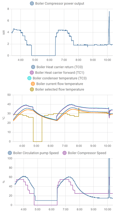

jeffreytigch schreef op maandag 10 januari 2022 @ 11:30:
Ik ben toch benieuwd of ons systeem wel juist is aangeboden. Heb het gevoel dat ons systeem te groot is neergezet. We hebben 45m2 vloerverwarming (zonder buffer) en 180L buffervat voor SWW, dat bediend wordt door een Nefit EnviLine A/W Split 9.0 T-S Tower (met een LG ODUSPLIT8 buiten). We blijven korte runs houden en de electrische bijverwarming blijft inschakelen, ondanks expliciet uitzetten.
We hebben wel nog een probleem met lucht-aanvoer (we hebben een beetje een 'vissekom' op de plek waar de split-unit staat), daar maak ik deze week iets voor om dat uit te kunnen sluiten (na een tip van een andere tweaker).
Wat voor stooklijn heb je?
En wat is de gewenste aanvoorstreeftemperatuur en natuurlijk de daadwerkelijke temperatuur?
Kun je zien via: menu knop vasthouden, diagnose, monitorwaarden, cv-circuit 1
  • jeffreytigch
  • Laatst online: 29-10 10:54
rroetenberg schreef op dinsdag 11 januari 2022 @ 14:13:
Na eerdere suggestie, heb ik het volgende aangehouden:
Stooklijn met voetpunt 20 graden, eindpunt 45 graden, max 56 (stond eerder op 48, stapsgewijs verhoogd ivm foutmeldingen)
Nu het circuit wat meer op temperatuur is, hebben we weer foutmeldingen. Wil de max temperatuur niet verder verhogen, want de max wordt al overschreden (tikt de 60 aan en gaat in storing). Daadwerkelijke temperaturen hou je van mij tegoed zodra ik weer bij de warmtepomp ben.

jeffreytigch schreef op dinsdag 11 januari 2022 @ 14:29:
Als je toch gaat kijken; vermeld dan naast de aanvoerstreeftemperatuur en de aanvoertemperatuur ook even de retourtemperatuur. De retourtemperatuur vindt je alleen wel in een ander onderdeel van het menu (3 seconden 'menu' indrukken -> diagnose -> monitorwaarden -> warmtepomp)

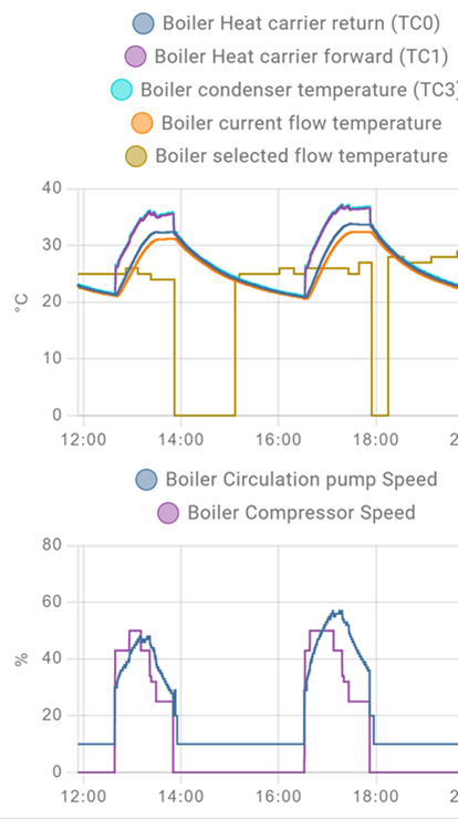

  • Joris748
  • Laatst online: 14:48
Pompadour schreef op woensdag 12 januari 2022 @ 00:41:
Ik heb ook die tc0/tc3 instelling een paar dagen op 5 gezet ipv 7 maar heb toch het gevoel dat de installatie er dan langer over doet om het huis op de ingestelde 20 graden te houden (7kW monoblock met overal vloerverwarming in zeer goed geïsoleerd huis). Ingestelde temperatuur zakt soms naar 19 graden en duurt dan vrij lang voor ie weer op 20 staat. Is een gevoelskwestie, kan het nog niet aantonen maar het BBQkees kastje is onderweg.
Werkt bij jullie trouwens ook die Homecon Easy app niet meer? Er is deze week een upgrade geweest, maar ben nu de instellingen kwijt. Anyway, was toch al een app met zeer beperkte info…
BBQKees gateway werkt heel mooi icm Home Assistant. Kan de werking van de WP nu veel beter monitoren. Lengte van runs, compressor snelheid, defrosts. En kan met Home Assistant ook de ruimtesensors van de zoneregeling uitlezen.
Heb maandag het eindpunt van de stooklijn met 2 °C verlaagd naar 32°. Bij temperaturen rond het vriespunt staat de WP op 25-30% te pruttelen en de temperatuur van de woonkamer (bypass-ruimte) schiet nu ook minder ver door het setpoint. Ben heel benieuwd wat hij doet als er matige vorst komt en of het eindpunt nog lager kan. Voetpunt staat momenteel 24 °C
Heeft het zin om de Ta te verlagen, om de COP te verhogen, als de WP al meer dan 23 uur per dag onafgebroken draait?

  • Joris748
Kwam er gisteren achter dat ik het eindpunt van de stooklijn niet lager in kan stellen dan 30 °C. Aanvoerstreeftemperatuur is nu op 24 °C bij 20 °C buiten en 30 °C bij -10 °C buiten. Zelfs bij deze stooklijn gaat hij pendelen bij buitentemperaturen boven de 4 °C. Weliswaar niet schokkend met runs van ca 3 uur, maar krijg toch steeds meer de indruk dat we met een 7.0 kW monoblock hadden uitgekund ipv de 9.0 kW die we hebben.
[ Voor 8% gewijzigd door Joris748 op 19-01-2022 10:40 ]
  • Andrehj
Andrehj
Joris748 schreef op woensdag 19 januari 2022 @ 10:39:
Runs van 3 uur is geen pendelen. En heeft die 7 kW een lager minimum vermogen? En welk vermogen heb je nodig bij -10? En hoe is dat berekend? En wat levert je 9 kW model bij -10?
Als je op al die vragen een antwoord hebt weet je of je idd wel of niet een te grote WP hebt.
  • Joris748
Andrehj schreef op woensdag 19 januari 2022 @ 10:53:
Uit de warmteverliesberekening kwam een 7 kW unit, maar de installateur durfde dat niet aan. Uiteindelijk heb ik zijn advies gevolgd.

  • Andrehj
Andrehj
Joris748 schreef op woensdag 19 januari 2022 @ 11:11:
7s9s
Modulatiebereik bij A +2/W35 [kW]2-63-8
Warmtevermogen bij A +7/W35 40% invertervermogen [kW]2,963,32
Warmtevermogen bij A -7/W35 100% invertervermogen [kW]6,188,43
Wat is je warmteverlies bij -10 dan? En wat is het minimum vermogen van die warmtepompen bij A+12W25? Want bij +12 wil je vooral het minimum vermogen bij 25 graden water weten. Niemand met VVW heeft bij +12 nog 35 graden water door zijn vloer stromen.

  • Joris748
Andrehj schreef op woensdag 19 januari 2022 @ 11:23:
Ik kan niet specifiek vinden wat het warmteverlies bij -10 °C is. Minimum vermogen A+12W25 kan ik niet vinden in de documentatie.
Kun je iets met deze waarde?
Transmissieverlies verwarmingssysteem - januari (HT) 323 W/K
Mijn waardes komen uit de handleiding die ik destijds ontvangen heb. Gaat in principe over dezelfde unit, dus het lijkt erop dat Nefit de waarden geactualiseerd heeft.
Wat wordt bedoeld met deellast? Is dat de laagst mogelijke modulatie?

  • Andrehj
Andrehj
Joris748 schreef op woensdag 19 januari 2022 @ 11:40:
Ik kan niet specifiek vinden wat het warmteverlies bij -10 °C is. Kun je iets met deze waarde?
Ja. Stel het is binnen 21 graden en buiten -10, dan is je warmteverlies dus 323*31= 10 kW.
Dan is zelfs die 9 kW WP al te klein, want die levert dat niet bij -10, en verliest ook nog tijd aan het maken van SWW en defrosts.
Geen idee. Dat bepaalt elke fabrikant zelf, en het zegt dus weinig. Je moet dus Nefit vragen bij welk vermogen dat geldt.

  • daan3128
  • Laatst online: 17-09 14:52
de telegraaf schreef op woensdag 19 januari 2022 @ 10:32:
Heb er ook wel eens naar gekeken maar die Jaga's zijn echt veel te duur. Elke andere oplossing is goedkoper lijkt me.
Eventueel kun je een setje van die Speedcomfort ventilatortjes plaatsen, die vind ik ook duur voor wat het is, maar het helpt wel een beetje. Doe ik ook bij een bestaande 22 radiator, bij een aanvoer van ongeveer 34 graden. Heb je wel weer een stopcontact nodig.
Als je de ruimte hebt kun je er voor kiezen om een iets grotere te plaatsen. Ik heb bij mijn verbouwing ook een aantal standaard radiatoren vervangen door door een aantal grotere of bijv een 21 vervangen door een 22.
Ik heb de stooklijn nu staan op 23-37, kamerinvloed 2 en vers. TC3/TC0 op 4.0. Ik heb er nu een COP van 4.0 mee. Het enige wat ik nog niet snap hoe ik kan beïnvloeden dat de WP wat rustiger gaat starten; zodra hij een run gaat doen gaat hij direct naar een hogere toerental waardoor de temperatuur over zijn selected flow schiet terwijl als hij zichzelf terug moduleert naar 25% hij een mooie constante temp aanhoudt. Helaas blijft het verschil dan te groot en schakelt hij uit. Iemand een idee hoe dit te beïnvloeden is?
Mijn Compress 7kW heeft ook een stooklijn van 23-37 graden, TC3/TC0 van 5 en vertoond exact hetzelfde gedrag, zal denk ik build-as-designed zijn :'(

Iemand enig idee waarop de warmtepomp bepaald dat deze uitgeschakeld wordt? De installateur is langs geweest van de week en heeft de retoursensor verplaatst van het buffervat naar de retourleiding en de groepen verder open gezet. Nu moduleert de warmtepomp wel netjes terug wat deze eerder nooit deed maar nu heeft de warmtepomp vandaag bijna de hele dag gedraaid.
Is dit normaal? Aangezien die dit eerder nooit deed.
Echter valt mij op dat de deltaT over de vloer nu 1 a 2 graad is en de tc3-tc0 is 5.
  • Nous112
  • Registratie: Maart 2021
  • Laatst online: 31-10 09:44
Volgens mij schakelt de warmtepomp alleen uit als de WAR dat noodzakelijk maakt. Anders niet, bij mij staat hij op een dag als vandaag rustig te pruttelen voor een paar uur.
Welke sensor was het exact die was verplaatst? Bij ons is het buffervat met 2 aanslutiingen aangesloten en geen sensor op de retour, ook niet bij de binnenunit op de retour. Hebben alleen een sensor T0 op de CV-aanvoer zitten. De deltaT is bij mij vrijwel op elke groep van de vloerverwarming ca. 5 graden, de TC3-TC0 staat op 5 ingesteld. In de praktijk zie ik dat de Heat Carier Input en Output ook ca 5 graden verschillen.
  • rroetenberg
  • Laatst online: 02-10 10:33
Nous112 schreef op maandag 31 januari 2022 @ 21:53:
Sorry bedoel idd op de CV-aanvoer. Deze zat op het buffervat.
Ik zal het eens in de gaten houden qua temperaturen
  • Willem senior
  • Registratie: Juni 2017
  • Laatst online: 14:45
rroetenberg schreef op zondag 30 januari 2022 @ 23:03:
Is de aanvoer sensor verplaatst na de boderus pompgroep of nog voor de boderus pompgroep
En mooi dat je warmtepomp nu wel mooie lange runs maakt d:)b

Sinds kort de eigenaar van een Enviline monoblock en tower. Nu heb ik de volgende vragen.
- Zijn er tutorial of filmpjes die uitleg geven wat de beste instellingen zijn. Wat te doen en niet te doen.
- Ik merk vaak dat wanneer de temperatuur binnen hoger is dan de ingestelde temperatuur de verwarming en WP buiten unit aanslaan. Zie plaatje. Weet iemand hoe dat komt? Ik heb zelf alleen vloerverwarming. Temp ingesteld op 18 graden en hele ochtend/middag afwezig geweest.
Afbeeldingslocatie: https://tweakers.net/i/3cJ0BtimUhIU_6KJtSKQF_Ewl-M=/x800/filters:strip_icc():strip_exif()/f/image/TjSxcpS9KQYxWrw0H45RFXZQ.jpg?f=fotoalbum_large
[ Voor 4% gewijzigd door Cabo op 02-02-2022 16:43 ]

dat komt waarschijnlijk omdat invloed ruimtethermostaat op 0k en hij regelt op buitentemperatuur,en je stooklijn te hoog staat ingesteld.
verder was het vanmiddag erg zonnig waardoor met vloerverwarming de temp erg op kan lopen omdat de vloerverwarming uren naijlt (bij mij een uur of 4)
zet je stooklijn voetpunt eens een graad lager
zet ivloed ruimtethermostaat op 5
ik weet zo niet of je ook nog het regelingstype aan moet passen.
verder instellingen:
bijverwarmer pas aan bij -10
Delta TC3 en TC0 van 7 (standaard) naar 5
misschien inderdaad tijd om een setje “best practice” instellingen sticky

Lochnes schreef op woensdag 2 februari 2022 @ 18:47:
Na het lezen van dit topic gaat er een wereld open. Vond altijd al vreemd dat ik nooit in het menu van de installateur kwam. :o
Ik heb wat geprobeerd aan te passen, alleen voetpunt staat al op 20. Ik neem aan dat dat positief is. Ik heb namelijk wel een goed geïsoleerde woning. Bijverwamer, Delta en invloed ruimthermosstaat allemaal aangepast.
Waar ik mij een beetje druk om maak is het verbruik op de energiemeter. Ik kan zien dat wanneer de WP draait er 1kwh aan energie wordt getrokken. Maar nu dat ik dit topic lees hebben anderen ook een hoog "verbruik".
- Nog iets over het warme water. Deze staat op ECO en warm water ingesteld op 60 graden. Is het te adviseren dit te verlagen?
- Bij mij staat thermische desinfectie op handmatig. Hoort dat?
- Je geeft aan dat de VW nog 4 uur blijft draait na uitschakelen. Is dat de optie "uitschakelvert. verwarmen"? Deze staat bij mij op 1 uur. Watvoor effect heeft 4 uur?

Cabo schreef op woensdag 2 februari 2022 @ 23:19:
Je watertemp op 60 is echt wel hoog. Wij hebben hier 52 met als minimum 42. De desinfectie gaat naar 62 graden. Ik doe hem handmatig om het te kunnen uitvoeren als de zonnepanelen veel opwekken, maar je kunt dat ook op eens per week doen.
(overigens, als je watertemp normaal al op 60 staat, is je desinfectie niet meer nodig, dus dat klopte wel)
Verbruik van 1kWh voor een run klinkt voor mij niet heel gek. De pomp trekt bij ons zo'n 2kW, met runs van drie kwartier tot een uur. Dan zit je daar al overheen.
Deze combinatie is een prima manier om een hoge energierekening te krijgen. Ik zou de SWW-temperatuur verlagen naar bijvoorbeeld 47°C en dan 1x per twee weken een legionella-cyclus draaien op 62°C. Zo draait het hier ook en dat bevalt prima.
Het laatste stukje verwarmen (tot 60 graden kost met een warmtepomp nl erg veel energie.
