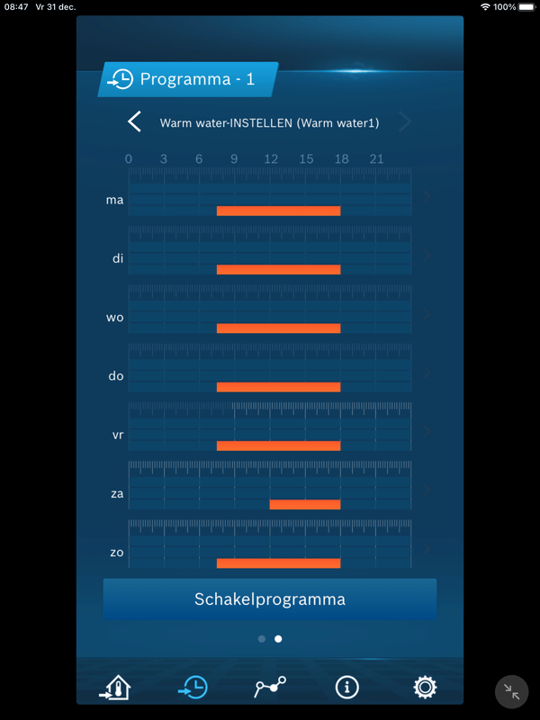

Bijverwarming instellen - algemene instelling bijverwarming - bijverwarming uitschakelen “JA”.
SWW staat op de klok, dagelijks van 7.30 - 18.00 uur. ECO+ 55 graden.
Behalve op zaterdag dan start ik met legionella run naar 60 graden en daarna weer op de klok.
De pomp warmt de boiler op naar 58 graden en de laatste twee met de elektrische verwarming. Boiler 200 liter.
Afbeeldingslocatie: https://tweakers.net/i/BNaLGVC-rrOBErZSzrE1qKGgAvY=/x800/filters:strip_exif()/f/image/HFlgfqVHSd83SGb8KGUTGCoV.png?f=fotoalbum_large
Eerder geëxperimenteerd door eerst op te warmen met daarna een de legionella run maar dat gaf een storing en probeert de pomp het de volgende dag nogmaals. Toen ook een keer een run gehad met 5kWh bijverwarming.
Het lijkt erop dat de pomp bij bepaalde waarden direct start met bijverwarming.

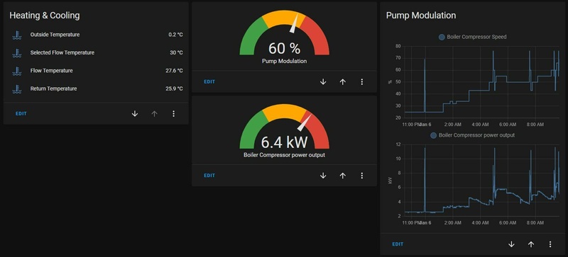

De gateway van BBQKees draait nu, is echt plug en play. Daar kan Nefit/Bosch nog iets van leren.
Nu nog wachten op een nieuw SD-kaartje en een externe SSD voor de Pi om Home Assistent, Influx en Grafana te draaien.

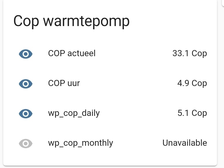

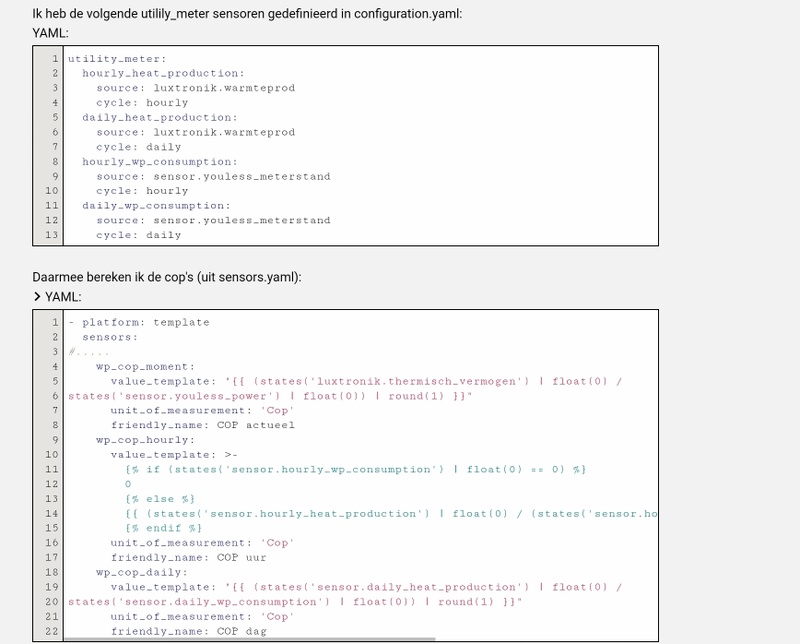

iemand die toevallig de COP berekent via Home Assistant? Ik kan dit al wel doen door de opgewerkte te delen door gebruikte, maar wil dit graag per dag doen

Hier mee kun je Cop in Home assistant maken
Deze is niet van mij stond gisteren toevallig in het form van Home Assistant en heb ik even gekopieerd
Het is daar beter te lezen en vandaar kun je het kopiëren naar je eigen Yaml configuratie en dan je sensor aanpassen naar je eigen sensors
Afbeeldingslocatie: https://tweakers.net/i/14p9qrJNPCdPrUbINLQHklB8UTQ=/800x/filters:strip_icc():strip_exif()/f/image/wM0qLn5vCRXKqv9lCQ33OHaE.jpg?f=fotoalbum_large
Nefit enviline A/W split 5.0 Tower binnenunit met 190 liter boilervat, 50 liter Nefit buffervat, thermostaat 1010H, en boderus pomp unit,

Ik heb ook lopen klooien met HA en met behulp van een tweaker in het HA-topic het op de volgende manier werkend gekregen:
Afbeeldingslocatie: https://tweakers.net/i/KXOzXH9XlvS1Rb6_oHHP72l6ajw=/800x/filters:strip_icc():strip_exif()/f/image/EwGrTTQqussdm6gILBBCG1vs.jpg?f=fotoalbum_large
Dit toevoegen aan de configuration.yaml was voldoende, vervolgens kun je de sensors kiezen uit de lijst. Belangrijk detail: hij onthoud geen historische data op deze manier.
Ik heb heb dus alleen de de opgewekte en verbruikte energie naar tijdseenheid gesplitst, de weergave van de daadwerkelijke COP zoals hierboven heb ik dus niet.
[ Voor 10% gewijzigd door The Legend op 02-01-2022 12:47 ]

Met die Yaml die ik net poste kun je dit maken op je dashboard en dan kun je die sensors weer gebruiken in grafana en zo blijft het wel opgeslagen in historische data
Afbeeldingslocatie: https://tweakers.net/i/JAv_FsDKy3nnPEwFdFR2LcU9dpU=/full-fit-in/4920x3264/filters:max_bytes(3145728):no_upscale():strip_icc():fill(white):strip_exif()/f/image/ZxD2znVn8MvWOWM803QFwM5A.jpg?f=user_large
[ Voor 4% gewijzigd door Willem senior op 02-01-2022 13:00 ]

Willem senior schreef op zondag 2 januari 2022 @ 12:42:
Heb je een link naar die thread? Ik krijg het vanuit je plaatje niet werkend namelijk. Wil even puzzelen met de config
  • rroetenberg
  • Laatst online: 02-10 10:33
Sägewerk schreef op zondag 2 januari 2022 @ 17:09:
KC27 in "Home Assistant: Open source Python3 home automation - deel 4"
Bij deze, de vraag kwam namelijk van mij.

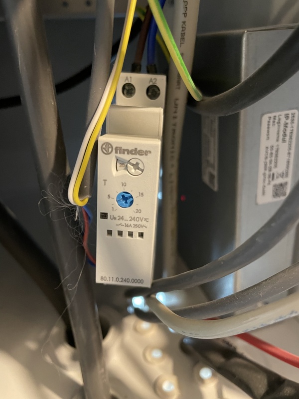

Ik had vandaag de kap van die Enviline IDU (E-S split 7.0) eens open geschroefd en vond daar een tijdsrelais in de dragen hangen. Ik had te weinig tijd om te volgen waar de draden precies naar toe liepen (staat op de TO DO lijst), maar wat kan de reden zijn dat er een los relais in de CV zit?
Afbeeldingslocatie: https://tweakers.net/i/QTF1hXlQwx1Pn_tc2V3M73TDsjg=/x800/filters:strip_icc():strip_exif()/f/image/6gKFIKpr6RGpd94vdP4NZqLr.jpg?f=fotoalbum_large
  • Sägewerk
  • Laatst online: 31-10 20:50
JackBol schreef op dinsdag 4 januari 2022 @ 21:10:
...maar wat kan de reden zijn dat er een los relais in de CV zit?
Wij hebben een los relais (naast de binnenunit) die de koeling van de thermostaten op de bovenverdieping aanstuurt. Dat is bij ons echter een normaal relais, niet tijdgestuurd. Maar ik kan me voorstellen dat het dat wel zou kunnen zijn, om pendelen tussen koelen verwarmen te voorkomen.
Maar het beste is toch even terug te leiden waar de kabels vandaan komen.

Ik heb ook een gewoon relais op PK2 voor omschakelen van de vloerverwarmingverdeler/ruimtethermostaten op beneden- en bovenverdieping naar koelstand.

  • Laatst online: 10:32
Ben begonnen met mijn avontuur met de BBQKees gateway, een Raspberry Pi 4 en Home Assistant 8) Eerste wat mij opviel is dat de compressor de afgelopen, sinds het begin van de logging om 23.00u gisterenavond. Is dat normaal gedrag en hoe is dat te verklaren? De installatie is voorzien van een 50 liter buffervat.
De pieken zijn overigens defrosts.

  • Joris748
martin.h schreef op donderdag 6 januari 2022 @ 11:35:
Dit ziet er hetzelfde uit als bij ons. Welk deel maak je je zorgen over?
Het valt me vooral op dat de compressor al langer dan 12 uur aan een stuk op 25% of meer draait. Ik weet dat lange runs de heilige graal zijn, maar dit vind ik behoorlijk lang.
Ik heb het idee dat hij op 25% alleen het buffervat op temperatuur aan het houden is, terwijl er geen echte warmtevraag is (hebben zoneregeling). En zodoende alle warmte de bypass lussen in gaat.
Edit: Nu ik er langer over nadenk, moet ik gewoon geen ruimtebypass instellen? Feitelijk is het buffervat de bypass.

Ik laat nu de zoneregeling bepalen welke ruimte gebruikt wordt als ruimte-bypass. In de praktijk lijkt nu vooral de woonkamer als bypass gebruikt te worden. Gevolg is dat de temperatuur daar nu wel oploopt tot 0,5 tot 1,0 graad boven setpoint (20,5 °C).
De warmtepomp loopt nu bijna onafgebroken. De afgelopen 48 uur heeft de warmtepomp in totaal 2x 30 minuten niet gedraaid. De laagste mogelijke modulatiefrequentie die ik zie is 25% procent, waarbij de WP ongeveer 2,7 kW vermogen levert.

Het lijkt nu allemaal netjes te draaien. Volgende stap is om de COP te loggen. Ben benieuwd hoe deze ontwikkeld. Die is tot nu toe wel een beetje teleurstellend. De COP voor verwarmen blijft een beetje hangen rond de 4,0, met af en toe wat uitschieters naar boven.

  • JackBol
JackBol
Security is not an option!
Pompadour schreef op woensdag 5 januari 2022 @ 08:36:
Inmiddels de tijd gehad om de draden te volgen. Hij zit bij mij ook op een kant op PK2. De andere kant loopt de CV uit, een kluwen bundel in, dus die heb ik nog niet gevonden.
Wat doet die relais precies dan?

  • Sägewerk
JackBol schreef op maandag 10 januari 2022 @ 16:14:
Bij ons heeft dat relais een signaal door aan de thermostaten dat de warmtepomp op koelen is overgegaan. Dan moeten de radiatorknoppen namelijk precies andersom werken (open staan als het te warm is, in plaats van dicht).
