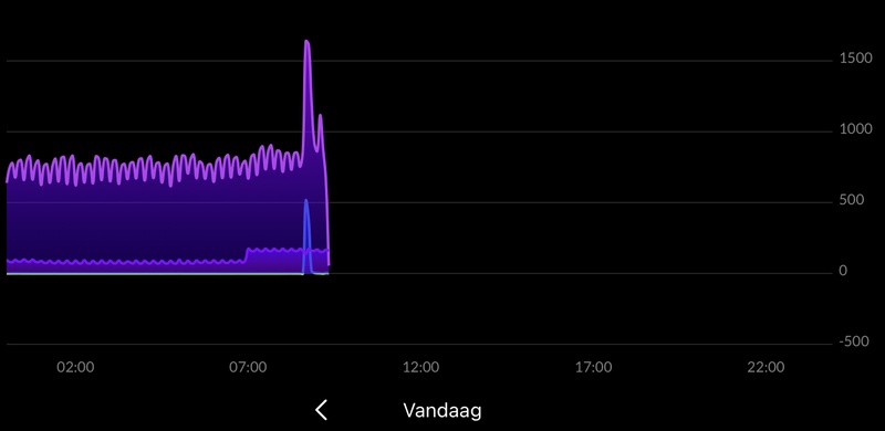

Ik heb hem hier sinds een tijdje op stand 1 continue druk staan. Houd dan nog een dikke 1L flow per minuut over mijn 8 groepen (ca. 100m vloerverwarming).
Zie nu ook voor het eerst wat luchtvochtigheid doet met het aantal defrosts. Laatst bij +3 zo ongeveer ieder uur, en vannacht bij -5/-6 maar 1 de hele nacht 8)7

The Legend schreef op zondag 26 december 2021 @ 08:30:
Hoe meet jij de flow?

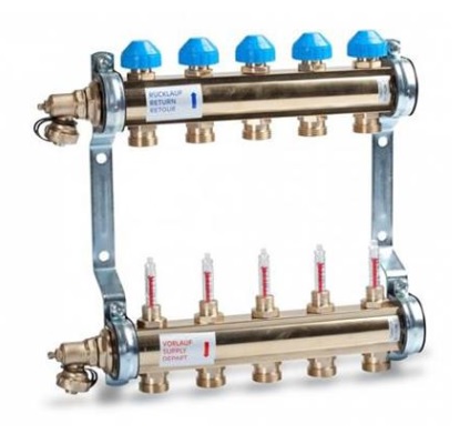

Ik denk dat hij alle groepen van de vloerverwarming openzet en dan de flow afleest op de flowregelaars?

Met flowmeters :p Op m’n vloerverwarmingverdeler.

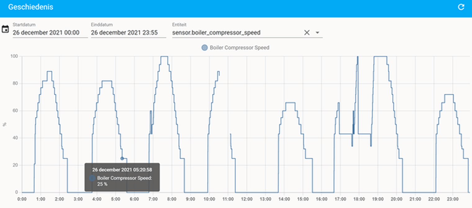

Ik had dit weekend de tc0/tc3 op 5k gezet, en toen heeft 'ie anderhalve dag telkens korte runs op 60% gemaakt. Nu weer terug op 4k en de runs zijn weer iets langer, en op 30%
Eens kijken of ik komende dagen nog naar 3k ga. Maar eigenlijk wil ik daarmee wachten tot het weer kouder wordt om het beter te kunnen vergelijken.
Testen met koud weer rond het vriespunt is moeilijker want je krijgt dan sneller een defrost
Dat had ik zaterdag binnen 20 minuten een defrost tijdens de test volgas draaien

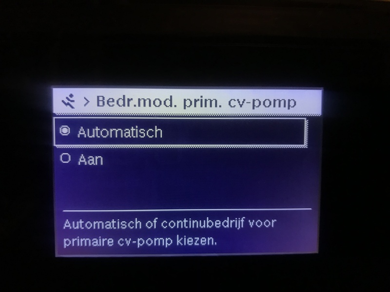

Heb je de interne WP pomp zo ingesteld dat ‘ie continue draait of op auto?
Auto, noodzakelijk vermogen pomp is afhankelijk van de vraag van de buitenunit

Resulteert het op- en aftoeren van de interne pomp niet tot meer pendelen?

Dat is nog wel eens een interessante om te bekijken ja! Ik ben nog steeds zoekende om wat langere runs te krijgen namelijk. Thanks voor de tip
Mijns inziens is die TC0-TC3 setting een steeds veranderende sweet spot ipv één bepaalde ideale waarde. Wisselt met de warmtevraag en die wisselt weer met de buitentemperatuur en hoeveel er in je afgiftesysteem open staat. Wij hebben bijvoorbeeld een bijgebouw die soms wel, soms (bijna) niet verwarmd wordt.
Verder kwam ik tot de conclusie dat een heel nauwe TC0-TC3 setting bij mild weer langere runs geeft maar bij ons slecht is voor de COP. Tevens lijkt het me ergens onverstandig die pomp steeds vol te laten draaien. Heb het na veel experimenteren op 5 gezet en nu kijk ik er niet meer naar. Je kunt niet aan de gang blijven.

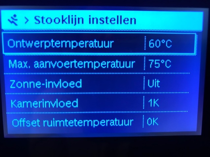

Vraagje, de maximale aanvoertemperatuur is toch wat je eenmalig ín hoeft te stellen? Afhankelijk van de buitentemperatuur en de buitensensor regelt de WP dan zelf de aanvoertemp. Als ik de max aanvoertemp op 50 zet dan zal ‘ie afhankelijk van de stooklijn de gunstigste aanvoertemp berekenen in gedurende alle jaargetijden toch?

  • Matadores
  • Laatst online: 23:39
Willem senior schreef op maandag 27 december 2021 @ 21:06:
Ja die stel je in op 38 graden voor nieuwbouw huis en 48 graden voor oud huis volgens nefit en de stooklijn met thermostaat bepalen de aanvoertemperatuur
Ik bedoel de maximale aanvoertemperatuur. Die stel ik toch niet lager dan het eindpunt in de stooklijn?

Matadores schreef op maandag 27 december 2021 @ 21:14:
Dan hou je 48 graden aan als je huis 40 graden nodig heeft
Op de site van nefit kun je alle standaard instellingen downloaden en uitprinten voor je zelf Afbeeldingslocatie: https://tweakers.net/i/R4DAyNh-MxF7mLL5MBB7fGozJzg=/800x/filters:strip_icc():strip_exif()/f/image/AG1yInODAU78ROcKgzfs2CqX.jpg?f=fotoalbum_large

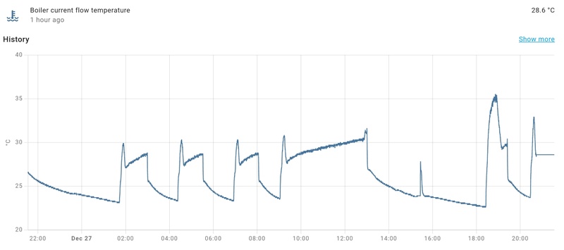

Afbeeldingslocatie: https://tweakers.net/i/eZQlLkOORgi7v6jEkNgh27bEGMc=/800x/filters:strip_icc():strip_exif()/f/image/kch4PprZhjHpGZQsThwQhYIQ.jpg?f=fotoalbum_largeAfbeeldingslocatie: https://tweakers.net/i/I8mJeCoaGaMgv3yG6UFljExCrOQ=/800x/filters:strip_icc():strip_exif()/f/image/jJFBnmyrHgUoPINzVrgtvAi3.jpg?f=fotoalbum_large
Zoals je kunt zien liep de aanvoertemperatuur hier altijd op en dan als deze 2,5 tot 3 graden boven de gevraagde aanvoerstreeftemperatuur kwam ging de warmtepomp uit
Zaterdag en vandaag de laatste groepen waterzijdig ingeregeld met ongeveer 4,5/ 5 graden verschil tussen aanvoer en retour
Run om 18:00 was laatste test run om Tc3 en tc0 te bepalen
Iets over 20:00 begon de warmtepomp weer normaal via ingestelde temperatuur op de thermostaat
Staat nu ingesteld op 5,2 dat was het Tc3 en tc0 verschil na 15 minuten volgas test
En nu nog nooit zo,n mooi en rustig lopende warmtepomp gehad
Prachtige stabiele aanvoertemperatuur en stabiele buiten unit 8) _/-\o_

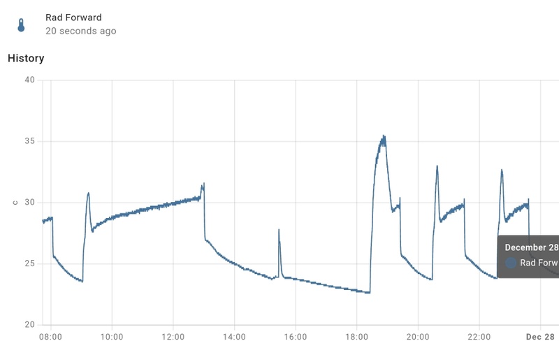

Gisteren poste ik een mooie vlake lijn van de aanvoertemperatuur dat was niet goed
Je aanvoertemperatuur loopt nooit met een strakke lijn
Het kastje van BBQKEES had een bug even denk ik
Net de Husdata bekeken en die liet het wel goed zien de eerste run na het inregelen
Bijdeze de goede monitoring Afbeeldingslocatie: https://tweakers.net/i/e-1gMbcEDUyIg_JXw-YWLNeo2vc=/800x/filters:strip_icc():strip_exif()/f/image/KI5oxcxRwNjP34IvDHtRAN9l.jpg?f=fotoalbum_largeAfbeeldingslocatie: https://tweakers.net/i/Ys4zL7cntctheTY_-T4hm1hvVbk=/800x/filters:strip_icc():strip_exif()/f/image/kOpZIwUvQ8IdKLboyYrm2hea.jpg?f=fotoalbum_large

Mooi dat je hier zo mee bezig bent! Af en toe een hikje in de bbq kastje herken ik wel; zie ik ook wel eens gebeuren. Mbt WP performance zie ongeveer hetzelfde patroon. Het val me echter wel op dat jij veel korte runs hebt. De runs bij mij duren zo'n 1,5 uur. Wat ik nog wel wat bijzonder vind is dat ik zou verwachten dat de WP zichzelf nog rustiger gaat maken voor een meer constante temperatuur.
Afbeeldingslocatie: https://tweakers.net/i/sX-OgOpLgYG9r4r8hMrwzYiMbB0=/800x/filters:strip_exif()/f/image/XfCa8NeyoQUvXW8O588ekN2L.png?f=fotoalbum_large
Ook zie ik dat de buitenunit (monoblock) niet onder de 20% gaat moduleren. Gezien de een eerdere post had ik verwacht dat hij ook es een keer rond de 10% zou gaan draaien. Dit heb ik bij mij ieg nog niet gezien.
Willem senior schreef op zaterdag 20 november 2021 @ 12:53:
Het is nog te warm buiten onder de 10 graden draait de warmtepomp langer en worden er andere frequenties vrij gegeven zodat je warmtepomp verder terug kan moduleren
Hier draai ik nu ook nog korte runs van 1 tot 2 uur als het buiten 7 a 8 graden is dan pas draai ik langere runs
Ik heb de 5 KW split en het minimum vermogen was dacht ik 1.5 KW
Je kunt proberen je stooklijn iets te verhogen dat kan ook nog helpen om langer te draaien

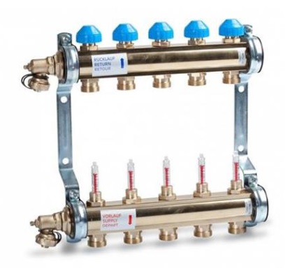

@Willem senior hoe heb jij de temperatuur per groep gemeten en ingeregeld? Ik heb nu de vloerverwarming in basis afgeregeld op basis van de flow informatie van de installateur met behulp van de flowregelaars (wat ondingen zijn om in te stellen …. 8)7 ) en nu met het gevoel onder de voeten de koude groepen iets meer opendraaien en de te warme groepen iets meer dichtdraaien. Maar dit is niet wetenschappelijk-technisch verantwoord…… :N
  • Willem senior
  • Registratie: Juni 2017
  • Laatst online: 22:16
Nous112 schreef op dinsdag 28 december 2021 @ 10:31:
Ik meet de vloerverwarmings slangen met een infrarood meter wel eerst een stukje schilders tape er op plakken om een goede meting te krijgen en na een groep aangepast te hebben een uur wachten voordat je weer gaat meten
En dat heb ik bij alle vloerverwarmings groepen gedaan
Alleen had ik eerst begrepen dat twee graden verschil tussen aanvoer en retour genoeg voor vloerverwarming zou zijn maar aangezien nefit adviseert met 5 graden verschil tussen Tc3 en tc0 Nu alle groepen ongeveer met 5 graden verschil ingeregeldAfbeeldingslocatie: https://tweakers.net/i/JSsba0O-vGReTuY1X0te1qBhQHo=/800x/filters:strip_icc():strip_exif()/f/image/N7MMEbBcdo7IlVqkvRvQmnBU.jpg?f=fotoalbum_largeDeze gebruik ik om te meten

Wij hebben een monoblock 7.0 en veelal komt die niet lager dan 25% (heel enkel even op 21% trouwens):
Haha nobody is perfect... >:)
Heel enkel zie ik zo'n enorm lange run maar niet vaak. Meestal is het toch een 1,5 uur. Ik probeer ook te ontdekken wanneer de unit besluit om zo'n lange run te gaan doen en wanneer niet. Het valt me ook op dat hij in het begin direct veel harder gaat draaien om daarna weer terug te moduleren Ik zou verwachten dat hij juist rustig gaat beginnen en als hij de temperatuur niet kan halen een tandje erbij doet. Qua comfort en voor de levensduur van de WP zijn dit soort lange runs toch juist ideaal. Ben jij er al achter waarom hij dit beneden de 5 graden wel doet en daarboven niet? Ben heel benieuwd.
Mij valt op dat je moet kijken naar de compressor power output. De compressor speed kent maar een paar percentages voor mij gevoel, terwijl de compress power output wel steeds van waarde veranderd.

Die kW's lees je af op het display? Dan denk ik dat de lagere waarden aan afgegeven vermogen verband houden met de lagere COP van je systeem op dat moment, niet zozeer dat je systeem verder terug moduleert. Met andere woorden, met kou maakt ie minder kW's met dezelfde input.
Heb je een mono of split? Bij mijn split heb ik de indruk dat de compressor traploos geregeld wordt. Heb geen uitlezer maar zie dit aan de home-wizard, vooral wanneer ie na een defrost weer optoert. De grafiek loopt dan heel geleidelijk op, wat goed te herkennen uit het totaal is want alle fasen tegelijk.
Maar ik heb wel eens begrepen dat de buitenunits van spilt en mono totaal verschillend zijn, zelfs verschillende fabrikanten.

de telegraaf schreef op dinsdag 28 december 2021 @ 16:21:
Ja de kw op het display van het compressor vermogen
En die kan ik ook uitlezen met het BBQKEES kastje compressor power output heet het dan
Nefit enviline A/W split 5.0 Tower binnenunit met 190 liter boilervat, 50 liter Nefit buffervat, thermostaat 1010H, en boderus pomp unit,

  • 1nieuwbouw
  • Registratie: Oktober 2020
  • Laatst online: 06-01-2022
Onze stooklijn ziet zo uit: "foto".
Wij willen dat ruimtetemperatuur in ons huis max 20 graden is, maar WP blijft draaien tot 22-25 graden en stopt niet van zichzelf.
Ik zie ook dat zonne-invloed staat UIT, terwijl wij zonnecollectoren hebben. Klopt het?
Alvast bedankt voor jullie reacties.Afbeeldingslocatie: https://tweakers.net/i/qp4SWEXH0-r3J5WHiQN9DD9G5lE=/full-fit-in/4920x3264/filters:max_bytes(3145728):no_upscale():strip_icc():fill(white):strip_exif()/f/image/JAjXJNNN4nw4dDDhywmqjUqM.jpg?f=user_large

  • Willem senior
1nieuwbouw schreef op dinsdag 28 december 2021 @ 22:38:
Alvast bedankt voor jullie reacties.[Afbeelding]
Ik denk dat je nog een pagina verder moet voor je stooklijn instellingen
Maar ik kan het mis hebben want dit ziet er heel anders uit dan bij mij
Misschien dat iemand anders je wel kan helpen
En zonne- invloed zou kunnen dat je warmtepomp samen met de zonnepanelen werkt of dat de warmtepomp rekening houd met de zon instraling in je huis bevoorbeeld
Gok ik maar even en niet veranderd tot iemand het wel weet

  • rroetenberg
  • Laatst online: 02-10 10:33
Je kunt in het vorige menu aangeven dat je wil sturen op buitentemperatuur met voetpunt. Je hebt nu alleen op buitentemperatuur. Dan komt het voetpunt en eindpunt beschikbaar.

  • Willem senior
de telegraaf schreef op woensdag 29 december 2021 @ 07:00:
Ik denk dat we langs elkaar praten. Het is zeker het verschil in aanvoer/retour, maar de wp regelt dit (of probeert te regelen) naar de ingestelde wens-waarde (bij ons 5) door middel van de pompsnelheid van de ingebouwde pomp. Minder verschil gewenst=hogere pompsnelheid, net als bij de CV. Wanneer je de setting op minimaal zet (3) gaat de pomp naar max en hoor je hem duidelijk suizen.
Daan3128 leest af dat het verschil (niet zijn instelling) kleiner wordt net voordat de wp afslaat en probeert dat te verklaren. Mijn idee daarbij is dat de wp zijn warmte probeert kwijt te raken (de aanvoertemp loopt immers op) door de pomp sneller te laten draaien. Dit lukt maar eventjes alvorens ie alsnog afslaat.
Dat is althans mijn gedachte, weet het niet zeker.
Ja dat klopt de pomp gaat harder draaien om meer retour water te pakken en dan je warmtewisselaar wat aftekoelen om zo langer te kunnen blijven draaien

  • Guppiee
  • Laatst online: 12-05-2025
de telegraaf schreef op woensdag 29 december 2021 @ 08:41:
Het kan zijn dat je aanvoertemperatuur die je in dat scherm ziet (23.8) de aanvoer vanaf je buffervat is, dat is mij mij ook zo aangesloten. De temperatuur in grote cijfers op je beginscherm is je aanvoer vanaf de wp, waarschijnlijk komt die dan min of meer overeen met je aanvoerstreeftemperatuur van 26.
Zonder een idee te hebben van je systeem is het onmogelijk om zo even wat instellingen voor te stellen. Het valt me wel op dat je een heel lage aanvoertemp hebt, en dat je daarmee toch je ruimte op 21,5 krijgt. Is prima, moet echt héél goed geïsoleerd zijn. Bij welke buitentemperatuur heb je de foto genomen?
Algemeen gezien moet je je realiseren dat je warmtepomp de aanvoertemperatuur regelt in functie van de buitentemperatuur, middels een stooklijn die je zelf instelt al naar gelang je situatie. Dat is voor iedereen dus anders. Deze stooklijn heeft een begin (voetpunt) bij 20 graden buitentemp, en eindigt bij -10 buitentemp. De getallen die je kunt invullen op je schermpje zijn de bijbehorende gewenste aanvoertemperaturen. Gebruikelijk is om het voetpunt op 20 graden te zetten (bij 20 buiten maakt ie 20 aanvoer), het verschil per situatie zit in het eindpunt. Hoe kleiner en beter geïsoleerd je gebouw is, hoe lager je deze kunt zetten. Dat moet je gewoon proberen, begin bijvoorbeeld bij 38. Je stooklijn is dan een rechte lijn tussen 20 en 38, en de wp zoekt voor alle tussenliggende buitentemperaturen de gewenste watertemperatuur op die lijn.
Tot zover makkelijk. Nu gaan we de boel compliceren want je hebt een thermostaat. Die zou in het verhaal tot dusver niets doen. Daarvoor is een andere instelling; de ruimte-invloed. Daar staat iets van 0,1,2,3K ingevuld. Bij 0 doet ie niks en regelt de wp dus uitsluitend in functie van buitentemp. Wanneer deze bijvoorbeeld op 2 staat, dan wordt de stooklijn voor elke graad dat de werkelijke binnentemp afwijkt van de gewenste binnentemp 2 graden omhoog of omlaag gezet. Dus: wanneer het binnen 16 graden is, en je thermostaat wil 20 (bijvoorbeeld wanneer ie van nacht- naar dagprogramma gaat, hoewel dat erg extreem is bij een wp) , dan wordt je aanvoertemp die uit de stooklijn komt met 4 x 2 = 8 graden verhoogd.
Dit principe moet je goed onthouden. Daarom is het goed mogelijk dat je binnentemp consequent hoger of lager is dan dat wat je met je thermostaat instelt. Het is allemaal nog wel gecompliceerder te maken, maar dit is de basis van een weersafhankelijke regeling met ruimte-invloed.
Natuurlijk is het een heel gefiegelier om dit allemaal volgens jouw situatie optimaal te krijgen, maar meestal zet de leverancier de boel al wel ongeveer goed. Nog een advies: verander niet tegelijk van alles, een wp systeem is heel traag en het kan soms enige dagen duren voordat je echt effect van een instelling ziet.
Trouwens, die max aanvoer kun je wel op 52 laten staan, dat is gewoon een hard maximum waar in geen enkel geval de aanvoertemp boven kan komen, doet qua regeling verder niks.
Succes!
Dankjewel voor dit bericht. Mijn foto's zijn gisteren genomen. Zojuist opnieuw foto's genomen. Nu is de Aanvoertempratuur 27,6 en de kamertempratuur 21.
Ons huis is redelijk groot en niet super geisolleerd. Het is afgelopen jaar totaal gerenoveerd en eigenlijk is alles wel erg goed geisolleerd (Vloer, Spouwmuur, Dak) maar de ramen boven hebben wij bijvoorbeeld (nog) niet gedaan. Dus boven is het koud. Daar ligt verder dan de badkamer ook geen vloerverwarming.
De Keuken is de best geïsolleerde ruimte en daar is het ook altijd het warmst. Hier hangt ook de thermostaat.
Ik heb nu aantal dingen gelezen in dit Forum en ik heb even mijn verbruik (sinds Installatiedatum 01.09.2020) bekeken en wat me opvalt in het verbruik is:
Compressor:
Totaal 16.949 kWh (13.047 kWh Verwarmen, 3.730 kWh warm water)
Elektrisch bijverwarmen
Totaal: 6.097 kWh (5.135 kWh 804 kWh warm water)
Dus dat is 23.000 KwH in 1 jaar en 3 maanden |:(
Afgegeven Energie: 63.310 kWh , (53.094 kWh verwarmen, 10.210 kWh Warm water)
Met name dit laatste, Elektrisch bijverwarmen. Ik zag daarna verder in de instellingen dat die bij mij vanaf 10C gebeurd. Als ik zo terug lees in het Forum zet iedereen dit op 0 of -10. Kan ik dit zo maar terug zetten of krijg ik het dan niet goed verwarmd?
Daarnaast staat in mijn Pomp instelling bij Temp vers. TC3/TC0 verwarmen 7.0K. Kan ik deze ook beter zoals hier meerdere malen genoemd terugzetten naar 4.0? Zorgt dit er voor dat de unit langer maar minder hard gaat draaien?
Eindpunt staat momenteel op 40C, Voetpunt op 24 C en max Aanvoer dus op 52C. Ruimteinvloed staat op 1K. Moet ik het voetpunt naar beneden brengen?

Je hebt een flink verbruik maar een grote woning kost dat eenmaal. Je aanvoertemp is laag tov je kamertemperatuur dus dat is best goed.
Ik zou met twee dingen beginnen:
1) voetpunt naar 20, aangezien je de kamertemp wat aan de hoge kant vindt. Mocht je het na enige dagen nog steeds te warm vinden kun je eindpunt iets lager zetten of, wanneer dat je voorkeur heeft, de ruimte-invloed iets verhogen zodat je thermostaat meer te zeggen krijgt. Dat is persoonlijke voorkeur en zal vooral nuttig zijn wanneer je met een klokprogramma wil werken. Wanneer je dat doet: begin met 1 graad nachtverlaging.
2) bijverwarmingsgrens drastisch naar beneden zetten, zeg -10. Dat gaat direct opleveren. Je warmtepomp kan best met lage temperaturen werken. Mocht het daadwerkelijk zo koud worden kun je dit bij koudeklachten altijd nog ophogen. Vooral met droog koud weer werkt het prima, ik had afgelopen zondag bij -6 altijd nog een COP van 2,5. Niet best, maar veel beter dan de 1 van een elektrische bijverwarmingselement.
Dan de boel een week aanzien, komende dagen wordt het heel mild dus is er toch niet veel te zien.
