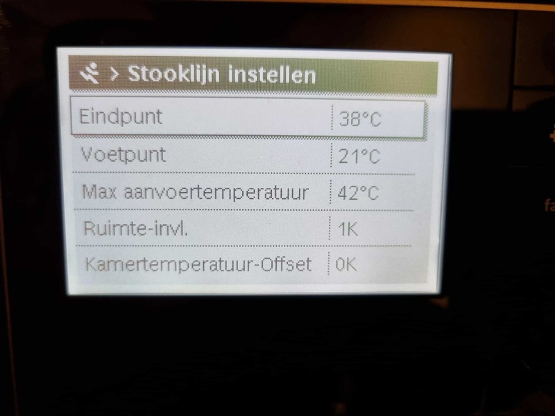

Matadores schreef op donderdag 16 december 2021 @ 21:01:
Ik wil mij eens verdiepen in nachtverlaging. Als ik bij temperatuurinstellingen het volgende invoer…….:
….en ik hang hier een klokprogramma aan vast, betekend dit dan dat ik hiermee de ingestelde stooklijn overrule?
De warmtepomp en kamerthermostaat zorgt ervoor dat het bijvoorbeeld overdag 21 graden en snachts 20 graden blijft (dus géén WAR)?
Als je hier vervolgens een klokprogramma aan hangt die bijvoorbeeld om 8 uur de verwarming inschakelt en weer om 22 uur uitschakelt dan heb je het voor elkaar. Klokprogramma kan je in het instellen door we op de menu knop te drukken en dan naar verwarmen/koelen - tijdfunctie

Matadores schreef op vrijdag 17 december 2021 @ 20:51:
Dus ‘s avonds na een bepaald tijdstip helemaal uitzetten ipv verlagen?
Dit zal ik dan voor dit weekend eens gaan proberen. Na het weekend gaat de buitentemperatuur weer flink naar beneden en dan lijkt het verstandiger om weer te verwarmen met 24/7 een contante temperatuur via de stooklijn.
De ingestelde verlagingstemperatuur (zie het eerdere screenshot dat je had gepost) is de temperatuur die de warmtepomp aanhoudt als je in het klokprogramma de uit-stand van de warmtepomp hebt geselecteerd

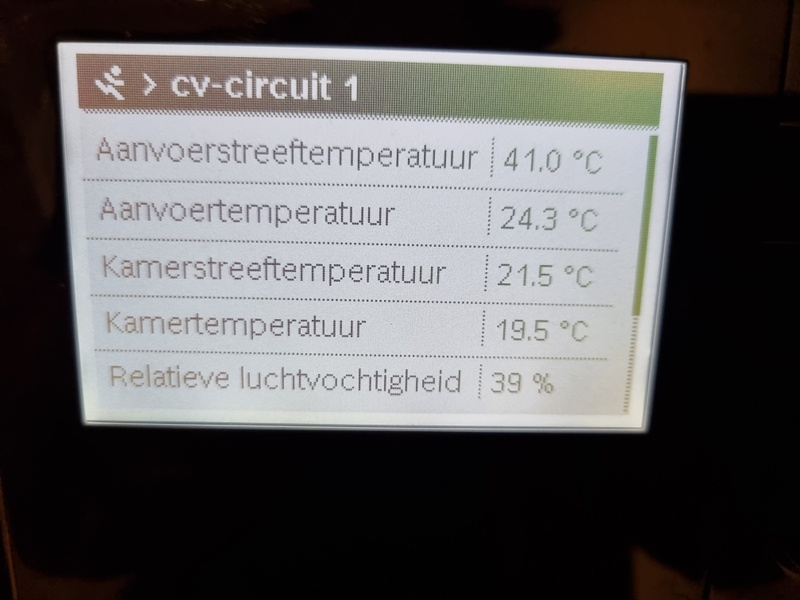

  • jefje
  • Laatst online: 21-12-2021
JP1980 schreef op maandag 13 december 2021 @ 11:36:
Meld je aan bij een monitoringstool als Enelogic. Dan kan je in ieder geval een beetje volgen wanneer wat op een dag gebeurd, en vooral wat je sluipverbruik is etc. Als je een slimme meter hebt is die dienst gratis. Je verbruik is inderdaad best veel ook met warmtepomp.
Zo kwamen wij erachter dat de elektrische vloerverwarming in de douche best veel nam omdat de deur te vaak open staat. Dat soort dingen kan aardig aantikken.
Als je niet je verbruiksgegevens in de cloud wil dan kan je nog een P1 lezer kopen (geen ervaringen mee). Dan kan je vaak wel per lijn zien bij 3-fasen wat er gebeurd. En dan zijn de apparaten al wat sneller te herleiden.
Beste is natuurlijk domotica gebaseerd maar dat is knap lastig.
Dank voor de tip, ik ga me daar aanmelden!
Ik denk zelf ook dat het verbruik erg hoog is maar het vervelendste blijf ik vinden dat ik de woning niet goed warm krijg op sommige momenten.
Vooral op deze dagen (wanneer het buiten tussen de 5 en 10 graden is) krijg ik de temperatuur niet goed in huis.
Ik ben benieuwd hoe jullie kijken naar de temperaturen van de ketel + meters vloerverwarming.
Afbeeldingslocatie: https://tweakers.net/i/ID3J7JOVn2uRsvI2oHGx-Es2LHI=/800x/filters:strip_icc():strip_exif()/f/image/A8gIKh9roVc6myWEgX293jrD.jpg?f=fotoalbum_large
Afbeeldingslocatie: https://tweakers.net/i/BY7lopXNeijbwWIWeLfrSO8wkMk=/800x/filters:strip_icc():strip_exif()/f/image/fVRjytQHhGXQ9JgCgzkBMXra.jpg?f=fotoalbum_large
Afbeeldingslocatie: https://tweakers.net/i/4YyftA--ZJz7tvRlNQgIi3nPcvw=/800x/filters:strip_icc():strip_exif()/f/image/Cc2XGSghAqLXQr1DktEMRRnc.jpg?f=fotoalbum_large

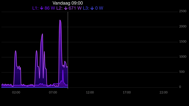

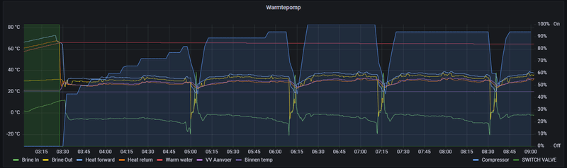

Matadores schreef op vrijdag 17 december 2021 @ 22:06:
Zojuist 2 graden nachtverlaging ingesteld tot morgenochtend 8 uur.
Maar in de werkweek zou de nachtverlaging wel tot 16h kunnen want dan is er toch niemand thuis. En dan stook ik alleen van 16h tot 21:30h.
Vannacht is er toch nog enige activiteit geweest met de warmtepomp. Heb eigenlijk geen idee wat het zou geweest kan zijn. Iemand?
De temperatuur was trouwens met 0,3 graden gezakt op de thermostaatklok die in de woonkamer hangt. De temperatuur in de badkamer was niet gezakt (21.4).

Soms kom je inderdaad vreemde dingen tegen in de grafiek. Bij ons afgelopen nacht rond 6 uur gaat de pomp naar de buitenunit voor een paar minuten naar 100%. Echter: geen warmtevraag (cv deel staat uit, sww staat uit) en de buitentemperatuur is zodanig dat deze niet er voor zorgt dat een vorstbescherming in geschakeld of dat er een defrost nodig is. Je ziet dus dat er wat gebeurd maar je weet niet waarom.
  • Willem senior
  • Registratie: Juni 2017
  • Laatst online: 19:02

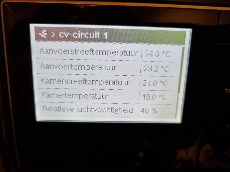

jefje schreef op zaterdag 18 december 2021 @ 08:34:
Eerst een vraag draaide de warmtepomp toen je de foto's nam want het verschil tussen aanvoertemperatuur en aanvoerstreeftemperatuur is zo groot momenteel

  • jefje
Willem senior schreef op zaterdag 18 december 2021 @ 12:56:
Je doelt dan op de buitenunit?
Ik zou dit moeten controleren en eventueel een nieuwe foto maken.

  • Willem senior
jefje schreef op zaterdag 18 december 2021 @ 15:37:
Ik zie op de tweede foto namelijk een aanvoerstreeftemperatuur van 41 graden dat is met deze buiten temperatuur te hoog
Dus of je had de thermostaat net hoger gezet of je stooklijn staat erg hoog
De eerst met aanvoerstreeftemperatuur 29 lijkt me normaal
Ik heb momenteel aanvoerstreeftemperatuur 27 graden
Maar volgende week wordt het weer kouder dan kun je het beter zien als de warmtepomp een tijdje draait
Er komt goed weer aan om te testen

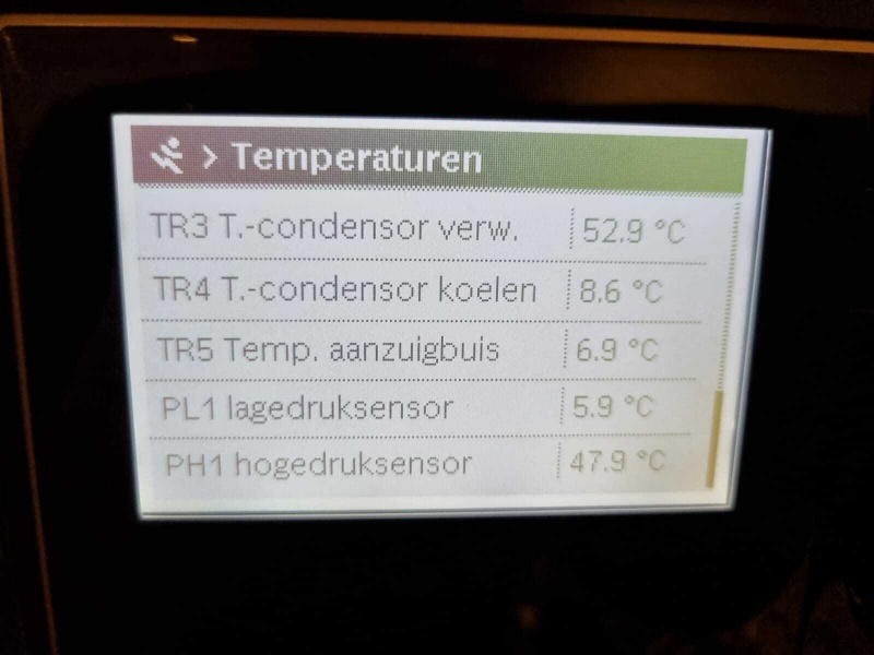

  • Matadores
  • Laatst online: 14:50
Afbeeldingslocatie: https://tweakers.net/i/m6CPZCH58En5dKknbDrTV9zsoV4=/800x/filters:strip_icc():strip_exif()/f/image/dxtjZRqAxXA8YpVMFoOOqzOk.jpg?f=fotoalbum_large
Onder het tabblad “systeeminformatie” staat er een regel “COP warmtebron”.
In mijn geval staat deze op 2.0 en is dit laag gemiddeld of hoog? ~ goed/slecht?

Matadores schreef op zaterdag 18 december 2021 @ 19:29:
Ik heb die regel niet

Willem senior schreef op zaterdag 18 december 2021 @ 16:57:

jefje schreef op zondag 19 december 2021 @ 12:44:
De buitenunit staat nu te draaien (eigenlijk al bijna de hele morgen).
De temperatuur in huis is gezakt van 19.5 (vanmorgen om 8:00) naar 19.0 (huidig).
Als de warmtepomp al de hele ochtend draait is er zo te zien een afgifte probleem
Hoe wordt de vloerverwarming of radiators geregeld en staat alles wel open

Willem senior schreef op zondag 19 december 2021 @ 13:05:
Zet max aanvoertemperatuur maar op 48 graden dan kun je de storing te warm CV water na een warmwater run niet krijgen
En ruimte invloed even op 2 dan verhoogt de warmtepomp je stooklijn iets sneller en hoger dan op 1 als je huis dan weer wat warmer wordt kun je de stooklijn aanpassen en ruimte invloed weer op 1 zetten
Bedankt voor de tip, ik heb de settings aangepast.
Voetpunt heb ik ook even op 20 gezet waar die eerder stond, die had ik gisteren naar 21 gezet.
Voor nu de houtkachel maar weer even aangemaakt om het huis snel warm te krijgen dus ik zal morgenochtend eens kijken hoe de temperatuur is.
Het klokprogramma staat op verwarmen van 6-22h ingesteld trouwens.
[ Voor 4% gewijzigd door jefje op 19-12-2021 13:16 ]

Nou vind ik het leuk om te kijken of dingen zuiniger/slimmer kunnen. En mijn ervaring met gas gestookte CV installatie is dat de gemiddelde installateur het ophangt, aanzet er verder niks mee doet. Dus ik wl kijken of ik wat kan verbeteren en misschien wat kan besparen.
Het wordt prima behaaglijk in huis maar ik vind dat de compressor vaak staat te loeien en veel start/stops maakt. Verder stond de Boderus pomp dag en nacht voluit te loeien wat goed te horen was op de begane grond. Ik heb inmiddels al draaiende het debiet over alle lussen min of meer gelijk gekregen (sommige stonden helemaal open andere bijna dicht) en ik heb de pompsnelheid verlaagt naar stand 2. In ieder geval geen herrie meer, en nog steeds warm in huis!
Dan ben ik inmiddels in settings dit tegen gekomen.
Afbeeldingslocatie: https://tweakers.net/i/qeuKL48BSVt0BlAyRbrDt9u4UdU=/234x176/filters:strip_icc():strip_exif()/f/image/NoLxAy50IKg7bU2WmwWKeVIO.jpg?f=fotoalbum_medium
Wat opvalt:
1. De max. aanvoer temp staat op 48gr, dit mag volgens de parketteur hooguit 45 zijn. Kan ik dit straffeloos op 45graden zetten? (Bedenk me nu dat ik dit ook in de CV ketel even moet aanpassen.)
2. Het voetpunt en mogelijk ook het eindpunt staan naar mijn idee wat ruim. Kan ik hier wat mee spelen?
  • Matadores
Tja, volgens mij is een stooklijn afgestemd op de type woning, dus kan voor iedere situatie anders zijn. De standaard settings voor het voetpunt en eindpunt zijn uit m’n hoofd 20gr en 40gr. De max aanvoertemp zou je kunnen laten staan ivm parketvloer.
Wanneer heb je de pompsnelheid verlaagd? Als dat gisteren is kan het nu nog warm aanvoelen, maar na een paar dagen kan het toch killer zijn omdat het warme water niet de gehele leiding doorgepompt kan worden. Hoe lang zijn de leidingen van de vloerverwarming?

Noxa schreef op maandag 20 december 2021 @ 09:03:
Wat opvalt:
1) Die 45 zal de max toegestane temp zijn waarmee het water de vloer in gaat. Een aanvoertemp van 48 zal niet betekenen dat het ook met die temp de vloer in gaat. Dat hangt van je installatie af (vv met of zonder mengpomp?) en afstand vanaf de ketel / isolatie leidingen. Algemeen gezien zal, zelfs met pomploze vv verdeler, met een max aanvoer van 48 graden het water niet snel met meer dan 45 de vloer in gaan, tenzij je ketel echt bovenop die verdeler zit.
2) Daar kun je natuurlijk mee spelen, maar is totaal afhankelijk van je situatie. Hoe beter geïsoleerd en kleiner je huis, hoe minder steil de stooklijn. En andersom natuurlijk. Wanneer je huis nu prima warm wordt zou je inderdaad naar 20-40 kunnen gaan. Ik zou altijd op 20 beginnen (voetpunt), en met het eindpunt spelen. Je eindpunt mag best boven de max aanvoer zitten, het gaat tenslotte alleen om hoe steil die is. De ruimte-invloed is de factor waarmee de stooklijn verhoogd/verlaagd wordt in functie van de kamertemperatuur. Dus wanneer die bijvoorbeeld op 2 ingesteld staat, en de gemeten kamertemperatuur is 3 graden onder de gewenste waarde, dan wordt de stooklijn met 2*3 = 6 graden verhoogd.
Algemeen gezien zou ik niet te snel verschillende dingen veranderen, zeker niet wanneer het lekker warm is. Dus na een wijziging rustig enige dagen aanzien wat ie doet. Anders raak je snel het spoor bijster.

Heb er nog eens over nagedacht. Afgelopen zomer is ons huis opgeleverd en na een aantal maanden kwam ik erachter dat de elektrische bijverwarming een groot deel heeft meegedraaid vanwege onrealistische settings. Deze heb ik aangepast en mag nu pas meedoen vanaf -10 graden. Het verbruik voor het verwarmen van de vloer is alleen al 889kw geweest.
Als ik een nieuwe berekening maak dan kom ok uit op een COP van 3,05.
Dit zijn nog geen mooie cijfers, maar heb nog steeds het gevoel dat het waterzijdig inregelen niet goed is uitgevoerd door de installateur. Dit omdat ik verschillen voel in de vloertemperaturen van de verschillende vloerzones/groepen.
Afbeeldingslocatie: https://tweakers.net/i/V5j_vGpMreek9-pZx5A5iZ5JjSM=/800x/filters:strip_icc():strip_exif()/f/image/Yb2CJnmiKIg5bA6P16sAVO8Z.jpg?f=fotoalbum_large

de telegraaf schreef op maandag 20 december 2021 @ 10:25:
Thanks voor je uitgebreide antwoord.
Er zit inderdaad een mengpomp direct na de binnen unit en daarna nog anderhalve meter leidingen voordat het de vloer in gaat. Dus dat zal vast een paar graden verloren gaan.
Ik ga het voetpunt in ieder geval op 20 zetten en daarna spelen met het eindpunt. Als ik het goed begrijp kan ik met het eindpunt de helling van de stooklijn bepalen, dus de snelheid waarmee de temperatuur wordt opgevoerd?
En als ik dat dan weer goed begrijp zou een lage stijging nuttig zijn voor een goed geïsoleerd huis met traag warmte verlies. En een stijlere curve voor ruimte die sneller opgewarmd moet worden?
Ruimte correctie lijkt vooralsnog niet nodig omdat de ingestelde waarde netjes gehaald wordt. Ik ga even spelen komende weken.
  • de telegraaf
  • Registratie: Januari 2020
  • Laatst online: 19-10 20:01
--> Vooral oudere verdelers mengen behoorlijk bij (ook wanneer je dat niet wilt) omdat die gemaakt zijn voor CV-aanvoertemperaturen van 80 graden. Als extra beveiliging zal er een maximaalthermostaat op je verdeler zitten; die kun je op 45 zetten. Maar goed, dat is eigenlijk meer voor CV bedrijf, met een wp zit je daar niet zo snel op.
--> ja dat klopt; de stooklijn bepaalt de relatie tussen aanvoer- en buitentemperatuur. Eventueel kan ie daarna nog weer in zijn geheel omhoog of omlaag gecorrigeerd worden door de ingestelde ruimte-invloed.
--> klopt
Er zit een probleem in je afgiftesysteem. Er gaat kennelijk maar 23 graden aanvoer je vloer in, terwijl je WP ziet dat 34 graden nodig is. Met 23 graden krijg je het nu niet meer warm. Ga eens kijken / meten bij me vloerverwarmingsverdeler om te zien welke temperatuur je daar meet.
[ Voor 3% gewijzigd door The Legend op 20-12-2021 11:30 ]

Matadores schreef op maandag 20 december 2021 @ 10:32:
Ik heb zelf hybride ipv all-electric dus kan niet helemaal uit eigen ervaring spreken, maar 889kWh als bijverwarming is inderdaad veel te hoog voor dit najaar. Maar goed, dat heb je verholpen.
Die 3.05 COP is laag voor een nieuwbouwhuis, maar ik heb wel eens begrepen dat het verdrijven van bouwvocht behoorlijk energie kost. Heb daar zelf geen ervaring mee. Waterzijdig inregelen is natuurlijk altijd goed om de geproduceerde warmte naar wens te verdelen (dus niet een klein radiatortje dichtbij de ketel loeiheet en die op het verste punt koud), maar hoeft niet direct je COP te beïnvloeden (wel je hoeveelheid verbruikte energie natuurlijk). Je warmtepomp doet tenslotte niks anders dan een ketel water warm houden, de verdeling daarvan staat er los van.

The Legend schreef op maandag 20 december 2021 @ 11:29:
I beg to differ.
Zijn buffervat is koud, zie de foto van de Buderus unit. Dan kan ook het best afgestelde afgiftesysteem geen warmte afgeven. Zijn energiebron (warmtepomp) doet niks of onvoldoende.
  • The Legend
The Legend
*Plop*
de telegraaf schreef op maandag 20 december 2021 @ 11:44:
I beg to differ.
Oh ik had zijn eerdere posts gemist, daar lijkt inderdaad iets mis te gaan in de aanvoer vanaf de WP. @jefje kijk eens in het servicemenu naar de temp van aanvoer en retour van de WP zelf.

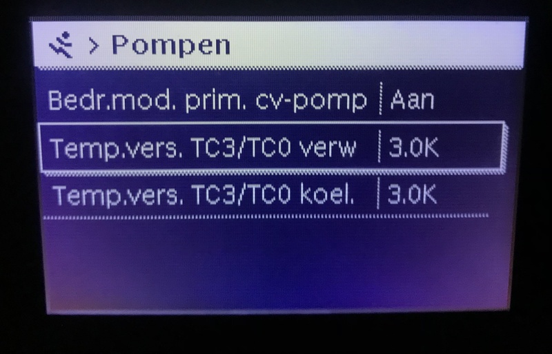

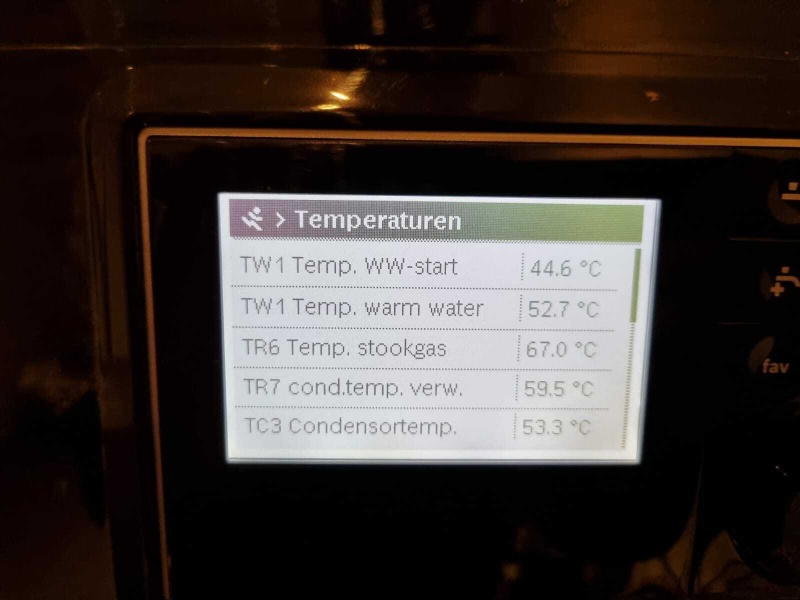

  • jefje
de telegraaf schreef op zondag 19 december 2021 @ 20:03:
Ik denk wel dat het in de warmtepomp instellingen zit en niet zozeer in je afgiftesysteem. De wp haalt bij lange na de aanvoerstreeftemp niet dus aan warmte afgeven komt je systeem helemaal niet toe. Aan je Buderus thermometers te zien staat je wp een beetje duimen te draaien.
Probeer eens heel simpel je wp voluit te zetten voor een hele nacht. Dus geen klokprogramma, gewenste temp op maximaal, max aanvoer op 60, stooklijn op 60 etc. Met dit (nog even) milde weer moet ie de aanvoertemp makkelijk heel hoog (zeg 55) kunnen houden.
Wanneer ie dat nog niet doet dan kun je dat aan je installateur zeggen, is dan een duidelijk probleem.
Ik heb hem vanmorgen op maximaal gezet zoals geadviseerd.
Dit zijn nu de waardes, aanvoertemperatuur blijft dus steken op 23 graden:
Afbeeldingslocatie: https://tweakers.net/i/jeysz_AbwtcIVYhHSV7vZq5gh44=/800x/filters:strip_icc():strip_exif()/f/image/6Z0fVk1KRT5PFkmWmGRW0kZl.jpg?f=fotoalbum_large

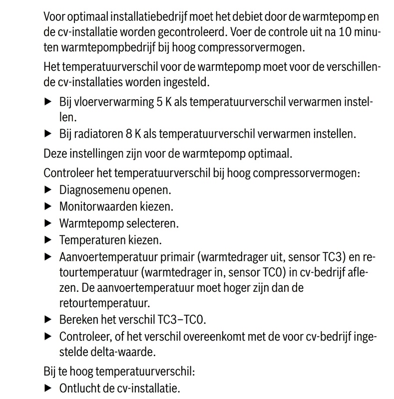

The Legend schreef op maandag 20 december 2021 @ 11:48:
Bij deze de temperaturen die je vraagt als ik het goed heb:
Afbeeldingslocatie: https://tweakers.net/i/HSMRvkydkhJ14cuMDArGnKa-tqs=/800x/filters:strip_icc():strip_exif()/f/image/Vq00TcoBQaJddKrY3eADmAIi.jpg?f=fotoalbum_large
Afbeeldingslocatie: https://tweakers.net/i/Vxo2sn36Yy-7iv7reytuv-jP4tM=/800x/filters:strip_icc():strip_exif()/f/image/KCJgD2VQnQIPCOPQu35tq28a.jpg?f=fotoalbum_large
Afbeeldingslocatie: https://tweakers.net/i/Kb7n9vqR3qG_5sKfu3YTkdY43ao=/800x/filters:strip_icc():strip_exif()/f/image/BNgSGNQFT5xOjcfZdUGzcJcK.jpg?f=fotoalbum_large

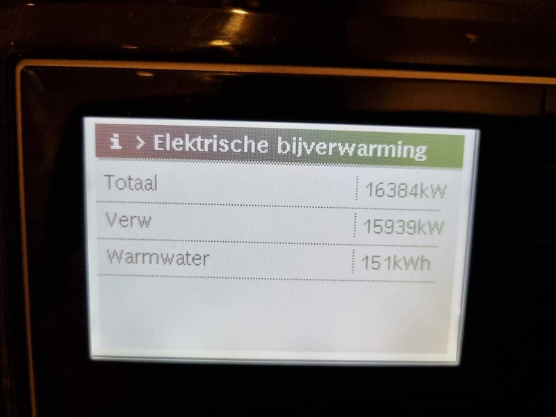

Wellicht ook nog interessant om te vermelden het verbruik sinds installatiedatum (April 2018).
Daarbij moet ik vermelden dat vorige winter de printplaat van de buitenunit kapot was waardoor er 3-4 maanden volledig op elektrische bijverwarming is gedraaid. Schade daarvan is vergoed door installateur en/of Nefit
Afbeeldingslocatie: https://tweakers.net/i/Bg8uLTYGYIP6yIo6AAUTynpkz2Q=/800x/filters:strip_icc():strip_exif()/f/image/5zn8S1FkXS0UCAVMnQILjlM1.jpg?f=fotoalbum_large
Afbeeldingslocatie: https://tweakers.net/i/BWDtWW3Q5i52vEfjwhYrPVTjOnI=/800x/filters:strip_icc():strip_exif()/f/image/NrG7mhv0IByGO9HhDaR5sQGE.jpg?f=fotoalbum_large

@ Jefje, iemand op dit forum heeft geadviseerd om als proef deze extreme setting gedurende een nacht in te voeren maar ik vind dit erg link. Een aanvoertemperatuur van 60 graden is voor de meeste afwerkvloeren (pvc, hout, laminaat) echt te hoog. Snel terugzetten is mijn advies.

jefje schreef op maandag 20 december 2021 @ 12:13:
Er moet iets mis zijn met je installatie aangezien dit je derde jaar is. Ik denk dat je het beste de installateur er bij kunt halen.
  • The Legend
The Legend
*Plop*
Hieruit blijkt volgens mij dat er toch iets flink mis is. Je WP produceert namelijk een whopping 53 graden aanvoertemperatuur, maar krijgt dezelfde 53 direct retour terwijl je cv-circuit maar 23 graden krijgt. Je buitenunit werkt dus prima, maar de warmte komt niet je systeem in. Heb je een buffervat? Staat ergens een bypass volledig open?

De installateur is net geweest, er zit een verstoring tussen de communicatie tussen de CV en de vloerverwarming. De buderus pompgroep kreeg zelfs helemaal geen spanning meer.
We hebben de buderus pompgroep even handmatig op stroom aangesloten en de driewegklep handmatig losgezet, toen werd het warme water direct de leiding in gepompt.
Het buffervat blijft daarom nu de warmte vasthouden en pompt het niet de leidingen van de vloerverwarming in. Nefit zal morgen of overmorgen langskomen om dit te verhelpen.

Ik heb sinds een tijdje de data van de nefit in een grafiek gezet, vannacht was het een mooie koude nacht waarbij ik benieuwd was naar het resultaat. De runs lijken redelijk stabiel te zijn echter is er wel ieder uur een defrost. Het weer buiten is nu redelijk 'ijzig", echter ben ik benieuwd of jullie hetzelfde zien bij de wp's:
Afbeeldingslocatie: https://tweakers.net/i/rxafhmumNeezSAcZaLjf3c_e25s=/800x/filters:strip_exif()/f/image/RH1WCMAaXct1GAt8Nuj0B6a6.png?f=fotoalbum_large

De buitentemperaturen zijn weer ruim boven 0 gestegen wat resulteert dat de WP meer is gaan pendelen. Om langere runs te verkrijgen heb ik als proef zojuist de TC3/TC0 verlaagd naar 3.0
Nu even afwachten wat dit voor effect heeft…

Lager dan 5 ging de warmtepomp hier juist harder draaien
Ik ben benieuwd of het bij jou goed gaat
Succes met tweaken

Nou volgens mij is de temp vandaag aardig constant geweest. Het verlagen van de Tc3/Tc0 lijkt vooralsnog geen effect te hebben gehad: korte heftige pieken en langere stops, waardoor de vloer kouder lijkt aan te voelen. In het nieuwe jaar zal de installateur weer langskomen om nog eens de verschillende vloerzones te controleren en zo waar af te stellen.
Afbeeldingslocatie: https://tweakers.net/i/dE9jJxubuq0wygO6WqjwSUGoJTk=/800x/filters:strip_icc():strip_exif()/f/image/frKTQWX2FAxsYulasnZ5hByx.jpg?f=fotoalbum_large

Ik vond vandaag een belangrijk stukje tekst over Tc3 en Tc0 Afbeeldingslocatie: https://tweakers.net/i/CviToXlUlI79vtxZWalZmVuSmWM=/x800/filters:strip_icc():strip_exif()/f/image/LdqD7qEiPg4tgOEFSsUOz0b3.jpg?f=fotoalbum_large
Schijnbaar heeft de installateur dit niet ingeregeld
Hopelijk heb je hier iets aan
Ik ga het morgen aanpassen na 10 minuten volgas gedraaid te hebben

Thanks goed om mee te nemen. Ik had ‘m al teruggezet naar 4,5
  • rroetenberg
  • Laatst online: 02-10 10:33
Ik heb nu op 3 graden staan sinds vanavond. Warmtepomp heeft nog nooit zo rustig gedraaid.
Over de vloer gaat nog steeds 3 graden. Dit was eerder ook. Dus vermoed dat er 4 graden achter bleef in het buffervat ofzo.
Kijken hoe het vannacht gaat met de temperaturen in huis

Ik lees een verschil af tussen tc3/tc0 van 3 graden bij een pompstand van 5.0 (ingesteld zoals geadviseerd op het lijstje van willemsenior.
Stooklijn staat op voetpunt 20, eindpunt 39, max aanvoertemp 46, kamerinvl 1k en offset 0k.
Prim. Cv-pomp stand “aan” en Buderus pomp op stand 3.

Er staat kijk naar het verschil tussen Tc3 en tc0 na 10 minuten volgas draaien
Ik heb vannacht nachtverlaging gedaan en vanmorgen de thermostaat 3 graden hoger gezet en toen naar het verschil gekeken
Nu draait de warmtepomp weer rustig met een verschil van 2 graden verschil tussen Tc3 en tc0 en op volgas heb ik een verschil tussen Tc3 en tc0 van 4 graden
Ik heb de compressor nog nooit zo hard zien werken ik heb een 5 KW split maar draaide met gemak naar 6.5 Kw met 2 graden buiten temperatuur
Nu pruttelt de warmtepomp met 2.3 kw
Het verschil tussen Tc3 en tc0 wat je meet bij volgas moet je dan instellen als je Tc3 en Tc0 verschil
