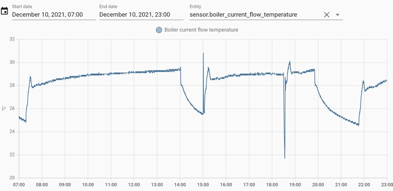

Hi allemaal, ik zie nu steeds dat mijn compressor snelheid naar 100% schiet, terwijl de HC Pump speed juist afneemt.
Iemand enig idee wat de oorzaak hier van kan zijn?
Qua temperatuur buiten zou ik het nog niet denken dat de 100% nodig is. We maken gebruik van een monoblock 7kW en zowel de beneden als de bovenverdieping beschikken over een Heimeier Dynacord Ecplise die waterzijdig ingeregeld kan worden waarbij ik de flow kan instellen.
Kan het te maken hebben met niet de juiste flow per groep? De wilo pomp staat nu op continue 2.
Ik zie een verschil van 7 graden tussen aanvoer en retourrroetenberg schreef op donderdag 2 december 2021 @ 16:30:
[Afbeelding] [Afbeelding]
Een warmtepomp houd van 5 tot 3 graden verschil tussen aanvoer en retour dus meer flow proberen te krijgen over je vloerverwarming

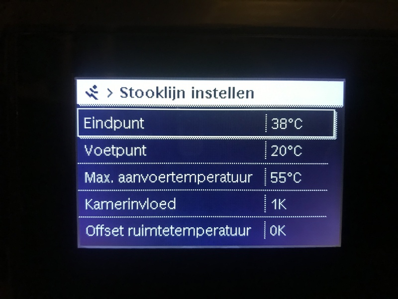

Vandaag de dop eraf gehaald van de groep hal/toilet van de verdeler en de vloer is nu wel warm. Dus zal er iets niet goed zijn met de dop. Ik laat de dop er nu maar even af, maar hier zal nog wel wat aan gedaan moeten worden want deze groep heeft nu een continu warmtevraag.
De thermostaat die naast de warmtepomp in de garage hangt heb ik naar 21 graden gezet en ook de stooklijn heb ik weer volgens spec van Nefit gezet.

Aangezien 20 graden het laagst instelbare is op je eindpunt kun je alleen je voetpunt verlagenMatadores schreef op vrijdag 3 december 2021 @ 16:56:
Warmte afgifte lijkt mij nu net iets teveel van het goede: ingestelde temp in woonkamer is 21 graden en de temperatuur op de thermostaat lees ik nu 21,7 af.
Hoe kan ik deze omlaag krijgen weer naar 21 graden?
Dus die zou je met een of twee graden kunnen verlagen
De juiste stooklijn vinden is niet zo makkelijk je moet rekening houden met geen zon overdag en winderig weer
En dan toch 21 graden halen
Maar als je dan een mooie winter dag heb met zon en weinig wind wordt je huis iets te warm en dat is normaal met stoken op buiten temperatuur

Lange run gaat hier wel goed. Maar daarentegen wel enorm veel defrosts (11 keer). Maar wellicht is dit normaal met deze kou en vocht in de lucht?
The Souffle will raise or it will not. And there is no damn thing you can do about it!
Gisteren was het hier 3 tot 4 graden en een natte vochtige dag
Prima gedraaid de warmtepomp om twee uur warm water run en een defrost om 18:30:strip_exif()/f/image/DfDma3tXy6amnKseVWWFDQCA.jpg?f=fotoalbum_large)
Ik ben tevreden met het resultaat
Nefit enviline A/W split 5.0 Tower binnenunit met 190 liter boilervat, 50 liter Nefit buffervat, thermostaat 1010H, en boderus pomp unit,
Je hebt een 12KW installatie? Kun je idd erg tevreden zijn met het resultaat; hij kabbelt mooi rustig.... Mooie grafiek!Willem senior schreef op zaterdag 11 december 2021 @ 13:33:
Prima gedraaid de warmtepomp om twee uur warm water run en een defrost om 18:30 [Afbeelding]

Die 12 kw piek doet hij alleen bij een defrost
En ik draai de warm water run op een vaste tijd in de middag van 14:00 tot 18:00 mag de warmtepomp warm water maken
Bij een defrost krijg je een piek bij je Compressor speed (output)
En je cv water koelt af in die grafiek kun je het ook zien
Dit is de aanvoertemperatuur grafiek met de defrost om 18:30
Dit zijn de grafieken van Home Assistant en ik gebruik ook grafana daar kun je mooiere grafieken maken

Als je het iets koeler wil hebben had je alleen je voetpunt moeten verlagenMatadores schreef op zondag 12 december 2021 @ 16:29:
Ik zag dat de temp in de woonkamer nu mwt 0.2 graden boven de ingestelde thermostaattemp kwam. Met dit zachtere weer voor de boeg heb ik de stooklijn aangepast. Heb het voetpunt iets verhoogd en het eindpunt iets verlaagd. Daarbij heb ik de maximale aanvoertemp ook verlaagd.
Eens zien wat dit voor effect gaat hebben.
Nu schuift de hele stooklijn juist iets omhoog
En lager dan 45 graden mag je de max aanvoer temperatuur niet zetten omdat na een warm water run de drie weg klep weer om gezet wordt naar Cv en dan zou je een storing kunnen krijgen voor te heet water in je cv circuit
Voetpunt kan toch niet lager dan 20 graden?
Dat klopt 20 is het laagste voor je voetpunt maar die staat bij jou op 23 graden dus had naar 22 graden gemoeten en dan een dag kijken wat je temperatuur dan in huis wordtMatadores schreef op zondag 12 december 2021 @ 18:00:
Hij stond oorspronkelijk op 20 en had ‘m iets verhoogd naar 23. Nu weer teruggezet op 20 en alleen het eindpunt lager gezet naar 35 met max aanvoertemp 45 graden.

Het valt mij op dat de Enviline regelmatig aanslaat voor het buffervat van 50L op te warmen. Dit komt naar mijn idee vrij vaak voor doordat de Buderus pomp het CV water constant rondpompt naar de verdeler op de bovenverdieping, daar zit namelijk de bypass.. (moet die er überhaupt tussen)
Wat je ziet zijn geen defrosts maar de CV ketel die door de enviline 'op standby' gezet wordt. Dit wanneer de buitentemperatuur onder de instelling 'parallel-loop onder de ... graden' zakt. De mengklep (zie je als percentage in het beginscherm) hoeft dan nog niet open te staan (die kijkt naar je hybride factor instelling), en wat je dan ziet in je homewizard is een heel klein beetje gas dat gebruikt wordt omdat ie alleen de open verdeler tussen beide systemen warm houdt. Ik heb de parallel-loop op 0 graden staan, met 2.2 hybride factor.Willem senior schreef op maandag 13 december 2021 @ 15:57:

Vorige week met temperaturen om en nabij het vriespunt maakte de WP lange runs. Nu met het zachtere weer zie ik afwisselend runs van een uur en daarna een uur niets. Hoe kan ik ervoor zorgen dat de WP met dit zachte weer toch de lange runs gaat maken op een laag vermogen?
Wat ik nu merk is dat de badkamer z’n ingestelde temperatuur niet kan behouden en ook in de hal voelt de vloer weer kouder aan de voeten.

Als je nu langer wilt draaien om de vloer in de badkamer en hal warm te houden moet je de stooklijn hoger zetten of alleen op buiten temperatuur gaan stoken wordt het wel warmer in huisMatadores schreef op woensdag 15 december 2021 @ 21:01:
Korte runs met 10 graden buiten is normaal

Een warmtepomp heeft het het lastigs bij temperaturen tussen 10 en 15 graden, vooral bij nieuwbouw waarbij de warmtevraag dan gering is. Ook onze Enviline heeft een monoblock die dan regelmatig rondpompt, ik dacht alleen dat er geen bypass is geïnstalleerd bij ons.immie schreef op woensdag 15 december 2021 @ 16:47:
Voor nu heb ik het eindpunt van 35 naar 38 gezet en de max aanvoertemp van 45 naar 48.Willem senior schreef op woensdag 15 december 2021 @ 21:36:

Net wel geprobeerd de thermostaat te verhogen op Husdata en BBQKEES en dat werkte zonder problemen
Ja dat klopt dat het electriche element en de warmtepomp (compressor)aan gaanLochnes schreef op donderdag 16 december 2021 @ 22:39:
mmm, als ik handmatig de knop “extra warmwater” indruk gaat bij mij spontaan de bijverwarmer aan.
Op de unit moet je ook een setpoint instellen, dat stond bij mij op standaard 63 graden.
Nog niet getest of de bijverwarmer ook aangaat als dat setpoint lager staat.
Zou wel de functie zijn die ik nu zoek, werkt
de bbqkees unit ook met homey?
Nu zoals boven beschreven een klokprogramma met een eco en een normale modus die aanschakelt om 11 uur, maar die doet dan altijd meteen van 11 tot 12 de boiler opstoken en niet iets slimmers
de temperatuur kun je zelf instellen ik heb extra warmwater maken op 53 graden staan
