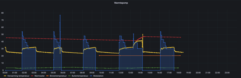

  • Willem senior
  • Registratie: Juni 2017
  • Laatst online: 30-10 22:48
Vandaag was het koud genoeg 5 graden of kouder Afbeeldingslocatie: https://tweakers.net/i/d0bna7Nign5XekEKDKTTNLPJzps=/800x/filters:strip_icc():strip_exif()/f/image/ie14zNEfXnhGEhxzIPDiklGP.jpg?f=fotoalbum_largevoor de eerste lange run deze winter
Had vanmorgen 4 defrost maar dat is normaal met vochtig weer
Warmtepomp starte om 2 uur vannacht en draaide tot warm water run vanmiddag om 14:00 na warm water run gaan we weer vrolijk verder met verwarmen

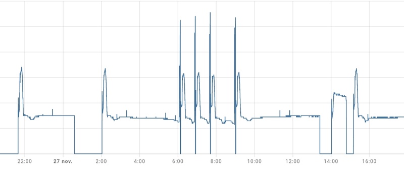

  • Sägewerk
  • Laatst online: 25-10 19:04
@Willem senior Hier nog geen lange run gehad, dit was van vandaag:
Afbeeldingslocatie: https://tweakers.net/i/hE-aZ8tAv3oc7D4empCkEDAjpJY=/800x/filters:strip_exif()/f/image/fKkjjDj5GaiGfGiOYx04VqJZ.png?f=fotoalbum_large
  • Willem senior
@Sägewerk Dan moet je nog wat tweaken misschien
Zo draaiden ik vorig jaar ook ongeveer
Ik kreeg vorig jaar alleen mijn stooklijn goed ingeregeld en dit jaar heb ik alles waterzijdig ingeregeld en met de boderus pomp en warmtepomp verschillende instellingen geprobeerd totdat dit het resultaat is
Nu veranderd ik even niks meer denk dat het wel goed staat zo voor de winter
Nefit enviline A/W split 5.0 Tower binnenunit met 190 liter boilervat, 50 liter Nefit buffervat, thermostaat 1010H, en boderus pomp unit,

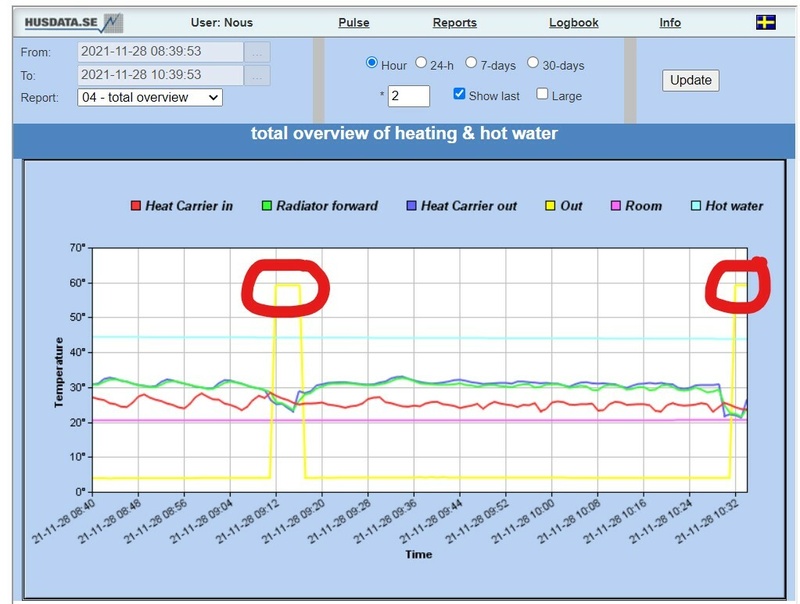

  • Nous112
  • Registratie: Maart 2021
  • Laatst online: 09:44
Willem senior schreef op zaterdag 27 november 2021 @ 18:08:
Vandaag was het koud genoeg 5 graden of kouder [Afbeelding]voor de eerste lange run deze winter
@Willem senior is dit de grafiek van je compressor? Zie onderstaand het beeld van mijn compressor over de laatste 24 uur, een veel onrustiger beeld (compressor is continue aan het op- en aftoeren.
Afbeeldingslocatie: https://tweakers.net/i/qKSdUrYt1CHjbDeK1Z9b71lkPdA=/800x/filters:strip_icc():strip_exif()/f/image/VQOgYc4hJcONXB4peDzBQopd.jpg?f=fotoalbum_large

Willem senior schreef op zondag 28 november 2021 @ 10:53:
dit was de compressor speed en temperatuur van gisteren bij die mooie lange run
De runs zijn bij ons ook wel redelijk lang, alleen de snelheid van de compressor en hierdoor ook ook de temperatuur van de Heat Carrier Out en dus ook van de CV Forward jitteren steeds en zijn niet zo stabiel als in jouw grafiek. Lijkt wel of deze constant blijft moduleren en niet stabiel worden. :?
Wij hebben een Compress 7400i 7kW, huis is van 2020/2021 met BVO 175m2 (inhoud 471 m3).
Huidige stooklijn instellingen voetpunt 20oC, eindpunt 40oC, maximale temperatuur 50oC (ruimteinvloed uit, kamertemperatuur offset 0K (i.v.m. naregeling per zone)). Delta T tussen aanvoer en retour (TC3 en TC0) is 7K. Vloerverwarming op benedenverdieping is nog niet optimaal ingeregeld qua flow, dus waarschijnlijk kan het eindpunt van de stooklijn in de toekomst nog worden verlaagd.
Als iemand ideeën heeft om het modulatiegedrag van de warmtepomp te verminderen hoor ik het graag.
Grafiek van de afgelopen 24h ziet er als volgt uit

Andere vraag: af en toe is er een overshoot op de temperatuursensor van buiten. Afgelopen 24h is dit 2x geweest, waarbij de temperatuur van buiten 4oC gedurende 5-10 minuten naar 60oC weergave gaat. Zie onderstaand screenshot
Afbeeldingslocatie: https://tweakers.net/i/T0piLM4L1i-udhx9QMqJqs2HalE=/800x/filters:strip_icc():strip_exif()/f/image/W0YiPJIeA1B3qerkk2vb5hRH.jpg?f=fotoalbum_large

Nous112 schreef op zondag 28 november 2021 @ 11:40:
Je zou de delta tussen Tc0 en Tc3 een dag of nacht op 5 kunnen zetten om te kijken of dat helpt
En de buiten sensor weet ik niet misschien schijnt de zon er op of te dichtbij een afvoer geplaatst (Afzuigkap bevoorbeeld)

  • Sägewerk
rroetenberg schreef op zondag 28 november 2021 @ 09:53:
Welke waarde monitor jij voor de modulation? De compressor snelheid?
Dat plaatje wat ik plaatste was "Boiler heating pump 2 modulation" (geen idee waarom het #2 is, ik heb er maar één).
Als ik grafieken van "Boiler compressor speed" of "Boiler burner current power" plot, krijg ik exact dezelfde grafieken overigens.
Wat meet jij? En hoe lees jij het uit eigenlijk? Ik heb een bbq-kees unit, die ik via home assistant inlees. En vervolgens in Grafana plot. (hoewel de tool om de grafiek te plotten niet uitmaakt voor de waardes natuurlijk)

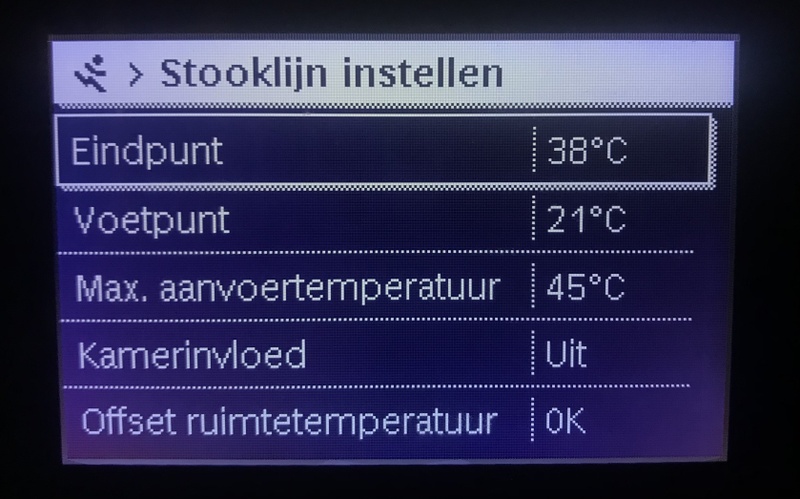

Sinds afgelopen zomer ‘21 wonen we in een nieuwbouw vrijstaande woning. Begane grond en 2 verdiepingen. Begane grond + 1e verdieping heeft vloerverwarming en 2e verdieping heeft geen verwarming.
Woning wordt verwarmd middels de Nefit Lucht-waterwarmtepomp Enviline A/W Split ODU split 8-15 T.
Afgelopen maand ben ik de settings van de warmtepomp eens gaan bekijken en hier en daar wat wijzigingen doorgevoerd nav posts van anderen hier op het forum.
Ik heb wat foto’s gemaakt van de huidige instellingen die ik graag met jullie wil delen. Als er settings zijn die opmerkelijk zijn dan hoor ik dat graag; ik denk dat er nog eea zuiniger af te stellen is 😅

@Matadores de Tc0 en Tc3 voor koelen staat nu op 3 en mag naar twee dat is de nieuwe instelling van nefit zelf
Die gegevens kan je gratis downloaden onder tools op de nefit site
En ik zou warm water maken overdag doen dan is het warmer buiten en heb/haal je een betere cop voor warm water maken
En 41 graden max voor verwarming hoort op 45 te staan anders krijg je na warm water maken kans op een storing
Maar download de standaard instellingen bij nefit en loop dan rustig je menu door
En ben je net je huis gaan verwarmen want ik zie 19,2 graden staan en je wilt het 21 in huis hebben ??

  • Matadores
  • Laatst online: 08:24
Willem senior schreef op zondag 28 november 2021 @ 21:28:
Bedankt voor je feedback.
19,2 graden, dat lijkt mij de temperatuur in de ruimte waar de warmtepomp staat (garage). I de woonkamer gaf de thermostaat 20,9 graden aan (zie foto).
Ik ga de 41 graden max naar 45 zetten. TcO en Tc3 voor koelen is niet van toepassing,want ik koel het huis niet, ook niet in de zomer.

@Matadores
Dan denk ik dat er toch iets niet klopt want je stooklijn is max 38 graden
Maar dat maakt je warmtepomp nu al en dat is voor deze buiten temperaturen te veel lijkt mij
Ik heb nu 27 a 28 graden nodig om het huis warm te houden
En bij min 10 staat mijn stooklijn ook op 38 graden

Willem senior schreef op zondag 28 november 2021 @ 12:20:
Ik zal de TC0-TC3 eens gaan testen met 5K, kijken of dit verbetering geeft. De buitensensor hangt op nood-oost en niet in zon of bij een afzuigpunt. Ik zal de installateur maar eens vragen om hier na te kijken.

  • Matadores
Willem senior schreef op zondag 28 november 2021 @ 22:09:
@Matadores
Ok, ik heb de thermostaatklok die naast de warmtepomp in de garage aan de muur hangt teruggedraaid naar 19,0 graden (ingestelde ruimte temperatuur) en dat is ook ca de gemeten ruimtetemperatuur in de garage.
De gemeten aanvoertemp zie ik nu ook al zakken naar 36,9 en is zakkende.

Matadores schreef op zondag 28 november 2021 @ 22:31:
De termostaatklok in de woonkamer had ik ingesteld staan op 21,0 graden en die verander ik niet.
Dan valt hier nu het spreekwoordelijke kwartje
Je moet ruimte invloed op nul zetten en dan ga je alleen op buiten temperatuur draaien
En dan doet de nefit thermostaat niks meer met je stooklijn
En draai je alleen op buiten temperatuur
En de thermostaat in de kamer regelt dan je kleppen om de kamers te verwarmen

Nous112 schreef op zondag 28 november 2021 @ 22:22:
Ik ben benieuwd of het gaat helpen
Hopelijk kan je installateur het probleem met de buitenvoeler oplossen

Willem senior schreef op zondag 28 november 2021 @ 22:41:
Je bedoeld dat dit de reden moet zijn geweest van de hogere aanvoertemp en nu betere waarden zullen zien?
Met de ruimteinvloed op 0 bedoel je kamer invloed zoals hieronder?
Afbeeldingslocatie: https://tweakers.net/i/aNNzEL6d8kr_YyQB6beamc1rGpo=/800x/filters:strip_icc():strip_exif()/f/image/XoHzJi7aqsbUc3Rb1HOnhZuK.jpg?f=fotoalbum_large

Matadores schreef op zondag 28 november 2021 @ 22:50:
Ik heb ruimteinvloed uit, kamertemperatuur offset 0K (i.v.m. naregeling per zone d.m.v. Watts zoneregeling)
Ja want je thermostaat probeerd nu je garage warm te krijgen
Instellen net als @Nous112 die draait ook alleen op buiten temperatuur

Willem senior schreef op zondag 28 november 2021 @ 23:02:
Top, dit zal dus al een goede besparing opleveren. De temp in de garage zou nooit de 21 graden gehaald hebben, want daar is geen verwarming aangelegd.
Afbeeldingslocatie: https://tweakers.net/i/ceVVJY-NL6_CXlD3Wul1RIfklPM=/800x/filters:strip_icc():strip_exif()/f/image/AlVXdY9aLcsvAvR0j2s3zeiI.jpg?f=fotoalbum_large
Tevens is inmiddels de aanvoertemp ook al flink gedaald 🙂
Afbeeldingslocatie: https://tweakers.net/i/IDFd8aYV7TxemcZhKNltSx2smWA=/800x/filters:strip_icc():strip_exif()/f/image/drm9W7TYdO9DljN20ww1ipg2.jpg?f=fotoalbum_large

Heeft iemand hier een hybride installatie die het volgende wellicht ook herkend. Hier een Nefit Trendline II HRC30 icm met een Bosch Compress 7400i 5kW. De WP verwarmt tot nu toe prima, maar standaard staat ‘ie zo ingesteld dat onder de 5 graden de bijverwarmer gaat helpen. Nu zat ik net toevallig voor de ketel en de WP en zie ik de CV aanslaan. De aanvoertemperatuur had ik voor de WP al begrensd op 45 graden. De aanvoertemp loopt echter binnen seconden al op tot boven de 50 graden, en dan slaat ‘ie af met foutcode 0Y204: aanvoertemperatuur hoger dan de ingestelde waarde. Dat heb ik vlak na de installatie in het voorjaar ook al een aantal keer gezien. Wat gaat hier nu mis? Kennelijk is de CV niet in staat om de aanvoertemperatuur onder controle te houden, maar ligt dat aan de CV of gaat er iets niet goed in de binnenunit van de WP? Ik neem aan dat ‘ie daar moet gaan mengen met de retour (anders zou er ook veel te warm water de vloer in kunnen lopen?).
[edit]
Ik heb nu snachts bij deze temperaturen ongeveer ieder uur een defrost. Dat duurt ongeveer 10-15 minuten (te zien aan de tijd tussen de drop in aanvoertemperatuur en het weer op niveau komen). Volgens de sensor levert een defrost geen extra start/stop op van de compressor, kan zoiets in andere zin nog kwaad?
[ Voor 14% gewijzigd door The Legend op 29-11-2021 13:44 ]

@ The Legend
Wat geeft de stand van de klep aan? Dat is het percentage van het door de CV (of andere bijverwarmer) geleverde vermogen dat gebruikt wordt.
De enviline geeft wanneer het kouder wordt (is allemaal in te stellen) een signaal aan de bijverwarmer die dan 'standby' gaat staan. In jouw (en mijn) geval voel je dan de open verdeler tussen beide warm worden. Maar de klep in de enviline hoeft dan nog niet open te staan en wanneer wel dan begint ie vaak héél langzaam; onder de 10% oid. Vandaar dat je CV direct weer uit gaat omdat ie alleen die open verdeler warm houdt.
Pas wanneer het écht koud wordt, zoals afgelopen februari, gaat de klep naar vol naar 100% en moest ik de max aanvoertemp OP DE CV zelfs naar 70 graden zetten om voldoende warmte af te geven. Ik heb een 24kW Trendline bij een 12kW Enviline. Jouw verhouding tussen CV en WP is compleet anders dus.
De hybride factor (bepaalt wanneer de CV mee begint te lopen) heb ik op 2,2 staan. Die kun je berekenen uit jouw gas/stroom prijzen. Vanochtend was voor het eerst dit seizoen mijn verdeler warm, dus heeft ie vannacht even op standby gestaan. Om 6:15 was ie echter alweer uit.
Het is een heel gefiegelier om dit alles naar wens ingesteld te krijgen, ik weet het. Dit is ons vierde seizoen met de installatie. Die defrosts zijn trouwens normaal, bij mij ook zo'n beetje elk uur vannacht, tot ongeveer 11:00 vanochtend.
PS hybridefactor = STROOMPRIJS/(GASPRIJS/9,77) * 0,902

Ik heb de stooklijn aangepast. De badkamer haalt de ingestelde temperatuur niet en blijft stokende onder de 21 graden hangen terwijl 22 graden ingesteld is. Nu afwachten of dit gaat helpen.
Afbeeldingslocatie: https://tweakers.net/i/eD5FIiZZTHKnl8SClV5Y7hhOI68=/800x/filters:strip_icc():strip_exif()/f/image/7w21vHCiDgOrR9c3ZXs1J7ZZ.jpg?f=fotoalbum_large
Omdat de vloer in de hal en toilet niet warm wordt (en nog nooit warm heeft aangevoeld) ga ik de installateur bellen. Ze moeten maar eens kijken naar de verdeler of daar alles goed staat.
De Bedurus pomp aan de muur staat op stand 2 en aan de ingaande/uitgaande temperatuur van water zie ik geen bijzonderheden.

Matadores schreef op dinsdag 30 november 2021 @ 09:10:
Omdat de vloer in de hal en toilet niet warm wordt ga ik de installateur bellen. Ze moeten maar eens kijken naar de verdeler of daar alles goed staat.
Ik zie dat je het eindpunt hebt verhoogd. Bij een buitentemperatuur boven nul is het gebruikelijk om het voetpunt aan te passen. Bij buitentemperatuur onder 0 pas je het eindpunt aan.
Zet het eindpunt eens terug op 38 °C en het voetpunt omhoog naar 25 °C.

Eindpunt had ik met 1 graad verhoogd omdat de temperatuur snachts ook al tegen het vriespunt komt.
Ik heb hem weer teruggezet naar 40 graden n voetpunt naar 25 graden.

Iets anders, ik zit op afstand het verbruik te bekijken en zie toch flinke onverklaarbare uitschieters ondanks dat er thuis niemand aanwezig is. Het start op het moment dat de zonnepanelen stroom opwekken en vanaf dan schiet het met regelmaat alle kanten op. Iemand een verklaring hiervoor?
Afbeeldingslocatie: https://tweakers.net/i/CFtXa8WafSiiNOqz5FqmhtA2ZBQ=/800x/filters:strip_exif()/f/image/0OLcq33rpUqHbaMWp1cS8MHF.png?f=fotoalbum_large

Na de laatste aanpassingen in de stooklijn is de temperatuur in de badkamer gezakt naar 20,2 graden, terwijl daar in de wandthermostaat 21,6 ingesteld staat. Heb zojuist in de stooklijn de “kamerinvloed” en “offset ruimtetemperatuur” beide op 4K gezet. Nu maar eens afwachten wat er gebeurd.
Afbeeldingslocatie: https://tweakers.net/i/yDEyqjfr4zGLUydRbba9LAuXVew=/800x/filters:strip_icc():strip_exif()/f/image/nqGgrc4fWR1GIe95JzFRRkFC.jpg?f=fotoalbum_large

Matadores schreef op woensdag 1 december 2021 @ 10:55:
Ik heb alle doppen losgehaald en de pennetjes gecontroleerd. Deze kon ik allemaal indrukken en kwamen weer vanzelf naar boven. Dat de vloer in de hal en toilet niet warm worden zal dan een andere oorzaak hebben, dus wordt vervolgd.
Ik weet niet wat kameroffset doet
Maar met kamerinvloed geef je de thermostaat meer invloed op je stooklijn
En met kleppen om je groepen te bedienen zou je eigenlijk alleen war moeten stoken
Dus kameroffset en kamer invloed op uitzetten

Wat @Willem senior zegt. De offset is overigens bedoeld om een incorrecte waarde van de thermostaat aan te passen. Stel dat die altijd op de tocht hangt, dan kun je de gemeten waarde verhogen of verlagen met de offset.
Als je nu +4 hebt gedaan @Matadores , zal je regeling denken dat het vier graden warmer is dan wat je meet.
Daarnaast: hoe stuurt jouw badkamer de warmtepomp? Vaak is het namelijk alleen de hoofdthermostaat die de wp aan kan sturen (en dan nog alleen als aanpassing op de stooklijn). Andere circuits als een bovenverdieping bedienen vaak alleen de knoppen van de radiator. Die sturen niets naar de warmtepomp als het te koud is

Ik ben blij met jullie input want ik heb er zelf totaal geen verstand van. Ik heb de offset weer teruggezet op 0k.
Ik heb geen idee hoe het kan dat de temperatuur in de badkamer zakt tov de woonkamer. De woonkamer heb ik ingesteld op 21 graden en dat lukt gemakkelijk. Het liefst zou ik het in de badkamer 22 graden hebben, maar dat lukt tot nu toe niet. Ik zie op de thermostaat in de badkamer ‘ie wel bezig is met verwarmen en ook de juiste groep van de verdeler die boven staat staat open.
Dus dan zal ik de ruimteinvloed ook weer uitzetten.

Matadores schreef op woensdag 1 december 2021 @ 15:18:
Werd je badkamer eerst wel warm omdat je hal en wc ook koud blijven namelijk
Misschien is er iets anders aan de hand bevoorbeeld lucht in je systeem
Denk dat je toch beter even de installateur moet gaan bellen dan kan hij het hopelijk oplossen voordat het echt koud wordt
