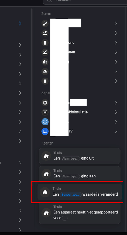

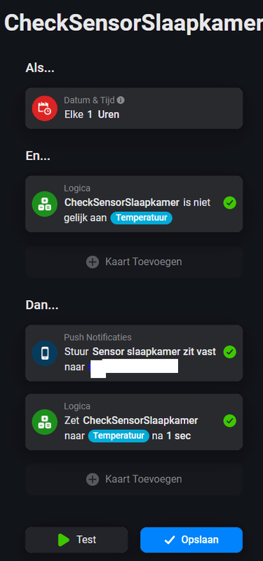

Ik heb een homey met een 25-tal Shelly devices en een stuk of 15 aqara sensoren (HT, IR, lekkage)
Die Aqara sensoren reageren af en toe niet meer, dan hangen de waarden vast en moet ik even op t knopje drukken. Gebeurt niet vaak, dus op zich niet zo'n ramp, alleen krijg je nergens een melding of zo
Weet iemand een manier om met zo weinig mogelijk flows te controleren of zo'n sensor vast zit, bijv door te controleren of de waarden gewijzigd zijn in x uur. Ik kan natuurlijk zelf wel wat verzinnen, maar voor 15 sensoren is het best wat werk en waarom het wiel opnieuw uitvinden.
  • Dr Pro
  • Laatst online: 15-09 10:59
Stefke schreef op woensdag 2 februari 2022 @ 08:49:
Wow, dat wilde ik net ook posten...
Mijn MiFlora sensoren maar ook sommige humidity/temperature sensoren laten soms geen waardes zien.
Ik had zelf nog niet echt iets geprobeerd, maar dat knopje ga ik hier ook eens proberen.
  • Stefke
  • Laatst online: 06:59
Met mijn huidige homeykennis zou ik per sensor een flow maken die de waarde opslaat in een variabele en bijv. 1 uur later kijkt of die waarde gewijzigd is (en de waarde actualiseert voor de volgende).
Maar dat betekent min. 15 flows en ik denk niet dat je dat met 1 flow kunt maken, dus dat zijn er 30 (45?)
Er is een generieke flowoptie om "een sensor" waarde op te halen, maar ik zie nog niet hoe je dan met een paar flows zou kunnen zeggen "als een sensor de waarde niet update, dan push message"
edit: het is ook prima als de sensor een keer een dag vastzit, als ik maar een melding krijg. Ik wil geen
realtime notificaties van vastlopers, ook niet om niet onnodig de boel te belasten. Lichtsensoren kun je bijv. ook niet elk uur checken, want 's nachts staan ze op dezelfde waarde (kun je natuurlijk allerlei uitzonderingen voor bedenken)
Afbeeldingslocatie: https://tweakers.net/i/iNxxbUmR4DiGa1XtJRFKsFgRaBQ=/x800/filters:strip_exif()/f/image/JRO4UDFKKCJCQ1q9nfpMzUrk.png?f=fotoalbum_large
Ik heb nu dit gemaakt, ik denk dat dat wel werkt, met één flow en een var per sensor, en eventueel wat finetuning en bijkomstige regels om geen false meldingen te krijgen. Homey wil vaak toch net effe andere logica hebben echter dus even testen

Ik heb ook een appje draaien Insight Trends (wordt half ontwikkeld geloof ik) waar je complexere trends kunt berekenen maar dat moet sowieso met meerdere flows, de selectie van sensoren werkt in die app (en dus de flows) niet lekker (lees: zowat onmogelijk) en ik denk dat dat meer rekenkracht vergt
Je kunt daar wel mee zien dat de trend is dat een sensorwaarde niet veranderd binnen een bepaalde tijd, maar zoals gezegd werkt die app niet helemaal lekker.

Ik heb het zó opgelost;
https://homey.app/f/fCYHVW
1 flow voor alles!
Die 12 uur kan je aanpassen.
Het “When” gedeelte zit achter Home verstopt.

En dat werkt? Ik heb deze optie wel eens geprobeerd herinner ik me, maar gaf toen weinig resultaat (maar ik meen met Shelly, niet met Aqara sensoren)
tnx, zal deze ook eens proberen, ik heb nu één sensor die niet werkt sinds een halve dag, dus daar kan ik het mee testen
  • SpikeHome
@jwhoogervorst Ik heb je flow ook gelijk toegevoegd (tnx nog) en op een uur gezet en kreeg al van thermostaat kranen melding, maar deze reageren zo min mogelijk ook dus nu op 2 uur gezet.
@Stefke Lijk bij mij dus wel te werken.
