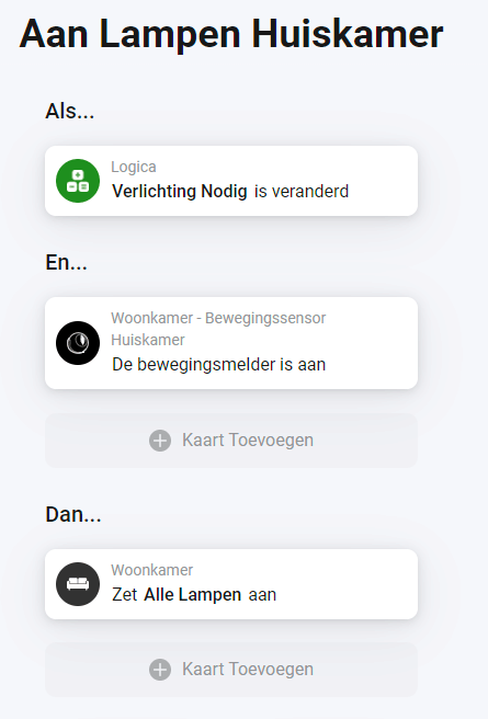

Vraag:
Verder had ik al m'n verlichting gestuurd op activiteit + hoeveelheid licht. Dus donker + beweging = lichten aan. Ik ben al twee avonden aan het prutsen, maar dit lijkt Homey niet te kunnen.
Ik stel in
als beweging gedetecteerd
en lux < 250
dan zet lampen aan
Dit doet niets. Dus, ik zoeken, vind ik iets waarmee je eerst een variabele moet maken, daar in moet instellen dat als de lux < 250 is, de variabele bijvoorbeeld 'licht nodig = ja' doet en de logica in de flow moet worden 'als beweging, en licht nodig is ja, dan lampen aan'. Doet ook niets.
Hoe hebben jullie dit gedaan? Dit was in Domoticz letterlijk 30 seconden werk, dus snap niet zo goed waarom er niets gebeurt en/of het zo lastig zou moeten via een variabele. Wellicht snap ik niet hoe Homey om gaat met sensor output. Ik gebruik wel netjes een 'label' om evt de waarde uit de sensor in op te slaan, maar nogmaal, omweg? :)

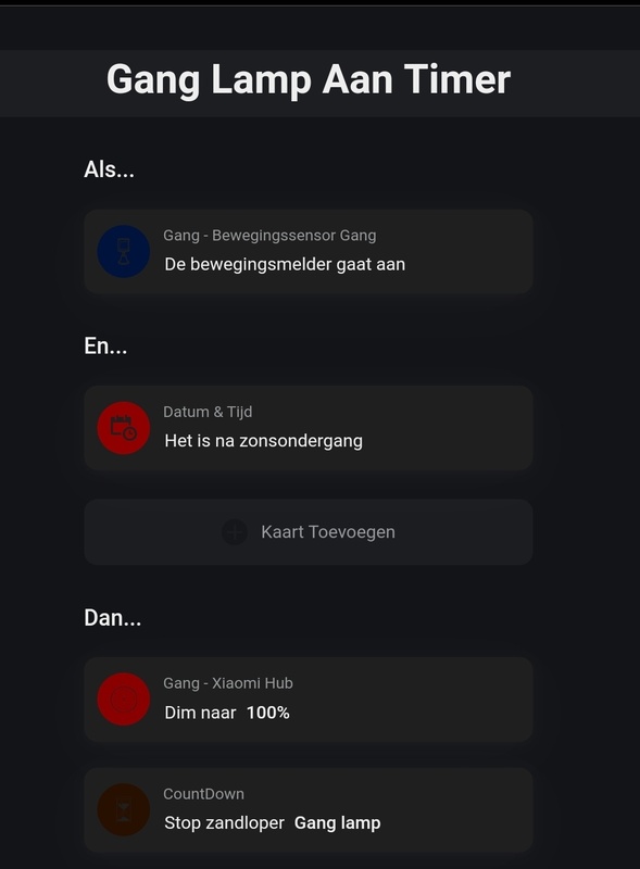

Ik gebruik een vergelijkbare flow om de lamp in de gang aan te zetten en dat werkt allemaal feilloos icm homey. Ik vermoed dat er echt iets met jouw hardware combinatie iets niet helemaal lekker zit.
Ik gebruik daarnaast nog een timer(zandloper) die na x tijd de lamp weer terug dimt naar 20% als er geen beweging meer is.
Vb

@NiGeLaToR heb je in de tweede flow de kaarten wellicht verkeerd om staan? Ik kan me voorstellen dat “verlichting nodig” slechts eenmaal per dag wordt getriggerd en dat de bewegingsmelder-stap nu slechts als extra check dient. Als je de bewegingsmelder nu als trigger instelt, en de “verlichting nodig” als extra check instelt, zou het moeten werken.
Ter verificatie; zie je in de avond onder More > Logic dat de variabele “verlichting aan” aan staat?

mfpieters schreef op zondag 3 oktober 2021 @ 11:04:
het wordt nog mooier: ik zie dat de updates voor de lux-sensor op 0 staat en al dagen niet bijgewerkt is. Dus ook daar maar eens mee spelen. Snap wel waarom het dan niet werkt, zal m'n andere lux-sensoren ook checken, vreemd dat hierop staan.

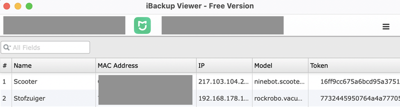

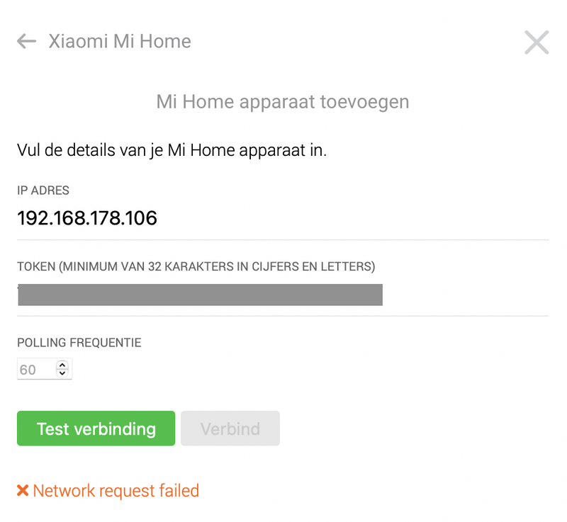

Ik heb problemen met mijn (1e generatie?) Xiaomi vacuum (de roborock). Ik kan een code vinden (overigens lijkt het alsof iBackup Viewer die zelf al toont...
Maar waarom kan ik mijn stofzuiger niet koppelen, zoals dat altijd wel kon. Ligt het aan de Homey, de token of de Xiaomi app.
Afbeeldingslocatie: https://tweakers.net/i/THr38-6NCNjBwWlR4RcYxTBYonY=/800x/filters:strip_exif()/f/image/601oHQuS1iVJdbIn4SsCRcn1.png?f=fotoalbum_large
De omweg via iBackup Vieuwer - SQL database - Website levert de zelfde code op... maar dan:
Afbeeldingslocatie: https://tweakers.net/i/0AiyPaH42q6UiIZq5TVqM9Rnayg=/800x/filters:strip_exif()/f/image/FV25uNmqzIyc5S50lrRzDqPN.png?f=fotoalbum_large
[ Voor 7% gewijzigd door iAR op 21-10-2021 09:11 ]
iAR schreef op dinsdag 19 oktober 2021 @ 12:05:
Wat??
en nu nog een keer maar dan met een duidelijke vraag...
Strava | AP | IP | AW | SM
  • iAR
iAR
Webgnome schreef op dinsdag 19 oktober 2021 @ 12:59:
De vraag is geloof ik weggevallen...
Waarom kan ik mijn stofzuiger niet koppelen, zoals dat altijd wel kon. Ligt het aan de Homey, de token of de Xiaomi app.
