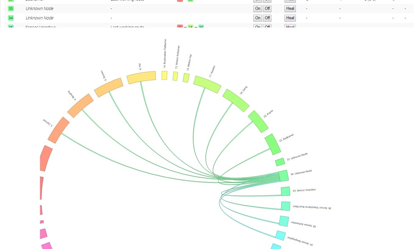

Net update naar RC11 gedaan, viel nog mee eigenlijk, na een 10-tal minuutjes was hij terug up-and-running.
Ik was in de developer tools even aan't kijken voor die Heal-functie, toen viel me op dat ik 2 'unknown nodes' had.
Eerst dacht ik dat dit bvb. 2 overblijfsels waren van devices waar ik ooit problemen mee had bij het toevoegen of zo.
Maar als ik dan naar de netwerkgrafiek kijk hebben ze wel connecties met andere devices dus ze zijn wel 'actief'...
Hoe kom ik nu te weten welke devices dit zijn? :?
[edit]
Hm, in de tabel hebben ze geen neighbours, dus ofwel klopt de tabel niet, ofwel de grafiek... :?
Homey Z-wave
