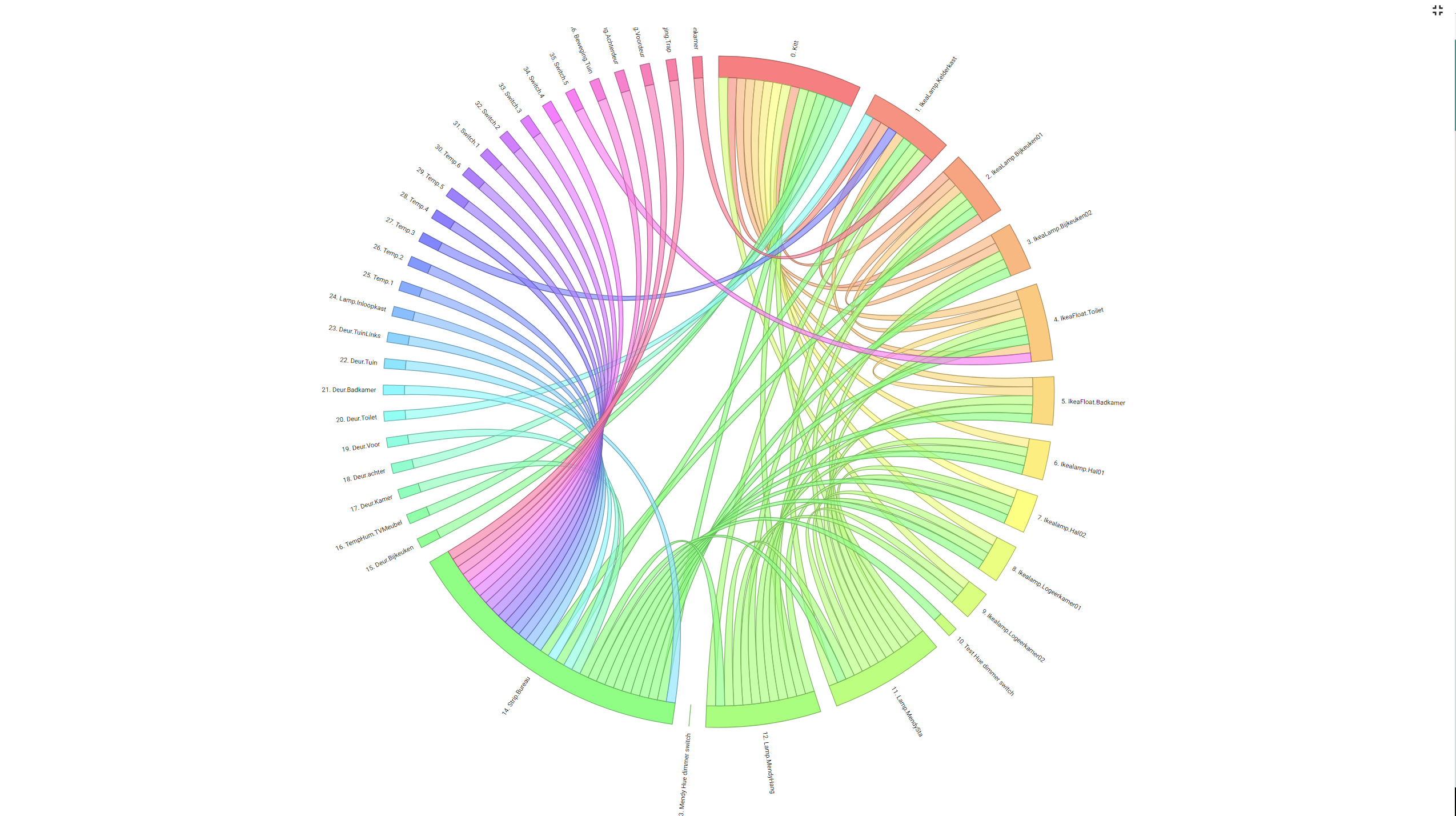

Vraagje over de Fibaro smoke senors. Heb ze aan Homey toegevoegd en vervolgens door het huis heen verspreid. Heb echter sterk het vermoeden dat 1 of 2 rookmelders niet meer binnen bereik van het netwerk zijn omdat ze bijvoorbeeld geen temperatuur en batterijpercentage weergeven.
Als ik bij de Z-Wave instellingen onder Stuff for geeks kijk, zie ik dat alle devices in het netwerk zouden moeten zitten. Snap niet wat hier nu niet goed lijkt te gaan. Iemand een idee?
De temperatuur rapportage interval is als ik me niet vergis standaard ingesteld op 1. De rookmelder zal dus enkel een signaal verzenden wanneer de temperatuur meer dan 1 graden verschilt t.o.v. eerst gemeten waarde. V.w.b. de interval van het accuniveau, hier is al veel over geschreven' en is ook niet in te stellen. In mijn geval ontvangt Homey 1x in de 4 a 5 dagen een signaal van de Fibaro met het accuniveau.
Laat ze een weekje gekoppeld en check vervolgens even je inzichten. Je zult zien dat je zo nu en dan een update krijgt.
Los van bovenstaande kun je er op vertrouwen dat een hitte of rookmelder wel degelijk direct naar je controller verzonden wordt. Uiteraard altijd te testen met een vlammetje ;).
Dit probleem heb ik ook. Een keertje komt de temperatuur binnen en dan nooit meer. Geen idee waarom dit is en heb een nog geen aandacht aangeven.

Ik heb het getest door de rookmelders naast het raam te leggen. Eentje laat ook daadwerkelijk een flinke daling in de temperatuur zien. De overigen niet. Wil dus graag nagaan of ze nog actief in het netwerk hangen en heb zelf het vermoeden dat het plaatje onder Stuff for Geeks niet accuraat is. Soort van heal-network optie oid kan ik niet vinden. Moet toch mogelijk zijn om ergens na te gaan of het device nog verbinding heeft met het netwerk of denk ik verkeerd om?

Wat al gezegd wordt, temperatuur en batterij wordt inderdaad standaard niet zo vaak doorgegeven. Maar wat ook kan helpen is ze opnieuw toevoegen. Dit keer de brandmelder op de juiste plek hangen, en Homey er naar toe halen voor het toevoegen.Dat schijnt 'de' manier te zijn om Z-wave devices aan Homey toe te voegen.

Ha, was net bezig met het opnieuw toevoegen maar merkte wat problemen (rookmelder op zolder kon Homey niet vinden). Ik zal de boel eens omdraaien en met de Homey een rondje langs de rookmelders lopen. Volgens mij moet dat op een powerbank wel gaan lukken. Dank voor de tip.
Overigens bleken 2 rookmelders geen verbinding met het z-wave netwerk te hebben (kunnen ze zelf aangeven middels lichtsignalen) maar deze waren nog wel zichtbaar in het netwerkoverzicht binnen Homey. Dat is toch raar.

Heb je ook een aantal 'powered' z-wave apparaten in huis? Bijvoorbeeld wat tussenstekkers? Die zorgen er voor dat het mesh-netwerk groter wordt en je het totaal bereik van alle apparaten vergroot. ;)

Yes! Homey op de begane grond en op de 1e + 2e verdieping een tussenstekker. Ik snap daarom ook werkelijk waar niet dat de rookmelders moeite met het netwerk hebben. Wellicht dat de actie met het naar het device toebrengen van de Homey uitkomst biedt, al vind ik het maar raar. Of kan een device enkel met de Homey voor de 1e keer connecten en niet via een tussenstekker oid?

Bij mijn sensative strips staat specifiek dat je de eerste keer direct moet connecten met je hub en niet via een tussenliggend mesh netwerk. Ik include al mijn nieuwe zwave devices dan ook altijd naast Mn homey met gewoon een powercord of batterij Powered gewoon er naast. Daarna installeer ik ze op de juiste plek. Dit is stuk makkelijker dan de homey verplaatsen

Jullie moeten het zelf weten, maar lees maar eens rond in topics over zwave, fibaro en neo coolcam op het forum van Athom. De beste manier is echt om je apparaat op de juiste plek te hangen en met Homey er naar toe te gaan om hem toe te voegen. Dan schijnt het beste Mesh gebouwd te worden.

Dat is niet eens Homey gebonden. Jaren geleden liep ik al met mijn Aeon Labs z-wave stick naar de module toe om te includen.

De beste manier is om de module naar de Homey te brengen (of andersom) en dan de module op zijn plek te hangen.
Vervolgens zou er gewoon een functie "Netwerk heal" moeten zijn. Deze bouwt het netwerk opnieuw op. Snap niet dat deze optie er nog steeds niet in zit (volgens Homey gebeurd dit automatisch).

Ssst, maar dit komt in RC9 (de voorbereidingen staan al klaar alleen werkt het momenteel niet onder RC8) _/-\o_

Je hoort mij niet zeggen dat 1.5.6 slechter is dan 1.5.3, ik draai met mijn DP Homey stabiel met vele apparaten eraan verbonden zowel z-wave als zigbee. Wel zijn de problemen die er met z-wave waren (de no ack etc) nu duidelijker geworden door de nieuwe developer tools en zal 1.5.6 uiteindelijk vele fixes meebrengen voor een stabielere z-wave. Zigbee zelf werkt ook prima maar moet nog verder uitgebouwd worden zoals Z-wave ook zijn weg heeft gehad. Maar dusdanig stabiel dat ik mijn DP homey gewoon als een productie Homey gebruik met alle Zigbee van Hue/Ikea/Xiaomi die ik tot nu toe gekoppeld heb. Morgen weer een dag vrij om onze nieuwe woning verder te automatiseren :)
Afbeeldingslocatie: https://tweakers.net/ext/f/r1iHaxPtWZMILy9LLDEYp90D/medium.png

https://tweakers.net/ext/f/r1iHaxPtWZMILy9LLDEYp90D/full.png
Is dit een overzicht van alle Z-wave componenten?

Gezien de namen zou ik zeggen dat het ZigBee is (maar van Z-Wave is er eendezelfde diagram zichtbaar)
RobertMe schreef op dinsdag 30 januari 2018 @ 17:10:
Nee deze is van Zigbee zoals @RobertMe zei, Z-wave ziet er hetzelfde uit.
