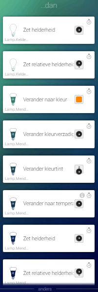

Hier alles aan Homey gekoppeld (Hue lampen / strips, Ikea lampen en tweemaal een float) naast Xiaomi en Hue batterij apparaten. Hierdoor een mesh door het huis heen. Had hier een tijd terug een plaatje geplaatst, zal hem hieronder nog eens plaatsen. Sinsdien nog eens 30 Xiaomi toegevoegd aan Homey. Door meer routers (dus apparaten die aan netstroom zitten) kun je meer Zigbee batterij apparaten toevoegen (zie Github)
De bridge ertussen houden heeft als voordeel dat je scenes kunt gebruiken van Hue en de lampen via de Hue app te bedienen zijn maar het nadeel is dat je dan tweemaal een mesh hebt die niet met elkaar communiceren.

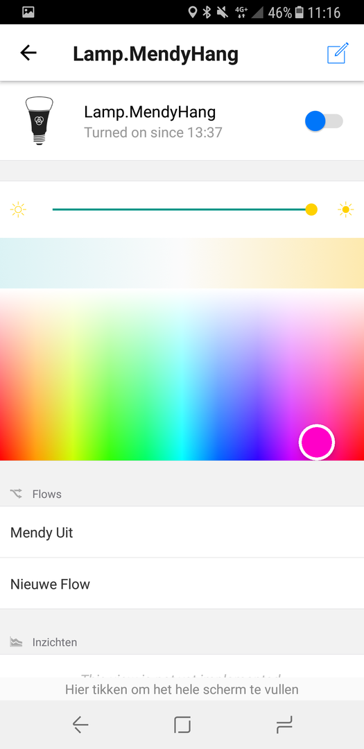

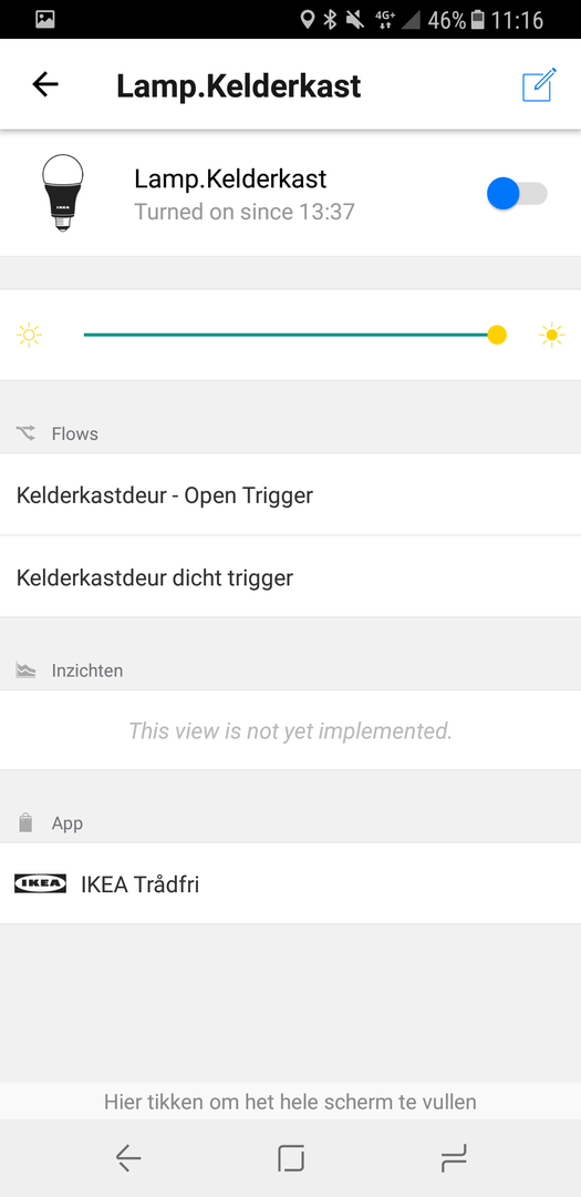

Zie hieronder twee screenshots uit de nieuwe (beta) applicatie van een Ikea en Hue lamp (let niet op de kleur, het is de kleine meid haar slaapkamer haha) en de beschikbare kaarten in de DAN (zijn er nog paar meer als aan/uit etc maar waren niet relevant :)
Afbeeldingslocatie: https://tweakers.net/ext/f/qhaUWPVLsvwfV09gPlXQr4Xj/medium.png
Afbeeldingslocatie: https://tweakers.net/ext/f/xdBlgg7x21hLMmVkn9ktMQy0/medium.png
Afbeeldingslocatie: https://tweakers.net/ext/f/314AuvzhYQDIZELZCDClrzCg/medium.png
