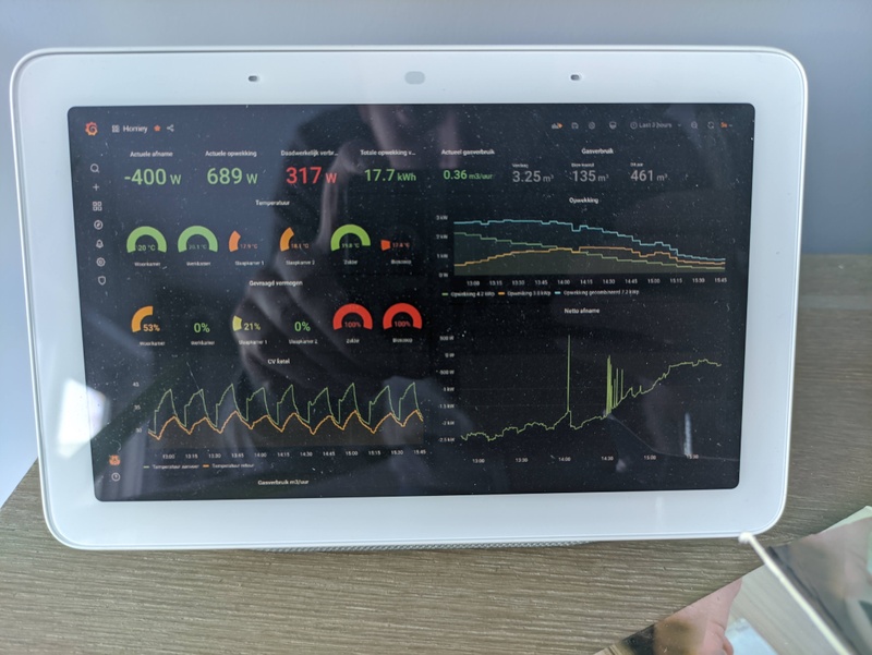

  • GermanPivo
  • Laatst online: 21-09 16:03
Homey Insights is het toch net niet en ik moest op teveel plekken zijn om wat dingen te checken, daarom gisteren maar eens begonnen met het koppelen van Homey aan Prometheus om er daarna met Grafana een dashboard van te klussen. Was veel makkelijker dan ik dacht :)
Afbeeldingslocatie: https://tweakers.net/i/wsaxLttwIV4Dz5jLBD91OVPC6R4=/800x/filters:strip_icc():strip_exif()/f/image/HfXkRtBnvnjfxPut9kENQYQd.jpg?f=fotoalbum_large
GermanPivo schreef op vrijdag 12 februari 2021 @ 13:41:
leg uit!
Strava | AP | IP | AW | SM
  • GermanPivo
Ik heb alles draaien op m'n HTPC, dus lekker simpel installeren. Kan uiteraard ook vanuit een Docker, RPi, etc.
  • Deze app installeren op je Homey, waarna je via http://<homey_ip>:9414/metrics een lijst met uit te lezen items kan zien.
  • Installeer https://prometheus.io/ op een device naar keuze en pas de target in de 'prometheus.yml' aan naar http://<homey_ip>:9414.
  • Grafana biedt native ondersteuning voor Prometheus, dus installeer Grafana. Voeg daarna Prometheus server als source toe.
  • Zoek de items die je wilt op uit de lijst van Homey Metrics en bouw je dashboard. :) (Je kan dus ook berekeningen etc loslaten op je metrics).
[ Voor 4% gewijzigd door GermanPivo op 12-02-2021 13:53 ]

GermanPivo schreef op vrijdag 12 februari 2021 @ 13:51:
Duidelijke uitleg, net geïnstalleerd, thanks :)
Nu nog een bruikbaar dashboard samenstellen :P
Heel tof! Maar je moet dan ook een tablet hebben hangen om de info zichbaar te maken.
  • GermanPivo
undertake schreef op vrijdag 12 februari 2021 @ 18:50:
Haha, ik heb dat anders opgelost. ;) Casten naar de Home Hub.

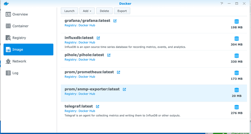

Afbeeldingslocatie: https://tweakers.net/i/4YMZ1OqR_klhxUS17KL1W6eWfps=/800x/filters:strip_icc():strip_exif()/f/image/9tyjesXVvdageVQkdvSbTH2F.jpg?f=fotoalbum_large
  • Xtince
  • Registratie: Maart 2015
  • Laatst online: 19-07 11:27
GermanPivo schreef op vrijdag 12 februari 2021 @ 20:57:
Gaaf, zocht nog een projectje voor weekend lockdown als de kids slapen ;).
Gaat dit ook werken via een Synology NAS? Klinkt simpeler dan Node-red installeren, zag daar ook mooie dashboards van.
  • GermanPivo
Xtince schreef op zaterdag 13 februari 2021 @ 08:04:
Zou ook moet werken; je kunt Docker draaien op je Synology en daar alles in installeren.
Moet je om dan om de tijd ook nog opnieuw die pagina casten of blijft ie netjes staan op de Hub?

  • Xtince
undertake schreef op zaterdag 13 februari 2021 @ 08:39:
Ik was ook al aan het klooien met mijn Synology om het aan de praat te krijgen. :)
Is het jou gelukt?
Ik merk dat ik al moeite heb met tweede stap om programma op docker te installeren. Docker heb ik dus wel op de synology gezet, maar heb nooit terminal gebruikt op synology. Loopt daar dan ook een beetje vast. Heb nog gezocht voor een tutorial, maar geen goede kunnen vinden. Jij wel?

  • undertake
  • Laatst online: 17-09 06:53
Xtince schreef op maandag 15 februari 2021 @ 12:54:
Wat dat betreft ben ik nog wel een beginner... Maar leer graag. Heb je misschien een goede tutorial hoe ik ze beide op Docker kan krijgen?
Of stappen in hoofdlijnen? Kan ik zelf ook obv de termen zoeken op google.
Hele tijd geleden dat ik docker heb geïnstalleerd.
Maar deze kun je gewoon vinden in de app store van je Synology.
Als je dit hebt geïnstalleerd kun je via Docker images downloaden.
Onder registery zoek je wat je wilt installeren. Als je die dan hebt gedownload kun je die terug vinden onder image.
Afbeeldingslocatie: https://tweakers.net/i/TS3EYtzSIOIzqf2slal_cdlnqfo=/800x/filters:strip_exif()/f/image/lXzfTKW9J7UxXJA9YJFDEpCT.png?f=fotoalbum_large
Als dit is gelukt kun je op launch knop drukken en begint de installatie wizzard.
Dit is per app verschillend.

  • Crashy
  • Laatst online: 09-09 05:59
Super goed! geinstalleerd en draaien op mijn Pi2, werkt echt fantastisch zeg! Wel nog even bezig namen netjes te hernoemen... als je daar tips voor hebt om dat in bulk te doen...
Afbeeldingslocatie: https://tweakers.net/i/EDZCQwJX4QoZngfQQqIB2Azy-js=/800x/filters:strip_exif()/f/image/q8xK5M23ZjlnPV0yo5mz3gEN.png?f=fotoalbum_large
  • Crashy
Heb zelf vandaag geupdate naar v5.0, ook met de nodige "angsten" dat er zaken kapot gingen, heb zelden zo'n goede ervaring gehad met een (grote) update van Homey. Echt alles ging perfect, enige is dat ik nog de Xiaomi app moest updaten - ivm de rewrite.
Voor de mensen die twijfelen of zaken wel of niet meer werken, bij mij werkt alles 100%, hierbij een greep van wat ik in gebruik heb:
  • 20 stuks Xiaomi spul, waaronder sensoren (temperatuur, motion en deursensor) + verschillende knoppen (Draadloos)
  • Nest thermostaat!!! - niet meer mogelijk om die uberhaupt te installeren of te gebruiken tenzij je dit voor (uit mijn hoofd) eind 2019 al had gelinked
  • Mi-Light lampen
  • Tuya lampen + stopcontacten van Action via Tuya Cloud
  • Shelly lampen stopcontacten + Shelly 1's
  • gas/licht via Raspberry Pi met P1 kabel via Domoticz --> Homey
  • 433Mhz spul (kaku)
  • Samsung TV
  • Sonos
  • Chromecast
Daarnaast ook begonnen met visualiseren via Prometheus+Grafana, wat overigens draait naast Domoticz op mijn Raspberry Pi 2b (zelfde in de meterkast voor P1 Smart meter uitlezen)
Afbeeldingslocatie: https://tweakers.net/i/_ys67fyH126Ygt8L_E5IQck36oA=/x800/filters:strip_exif()/f/image/tyROVqSLxgj33kzFajiKpwgk.png?f=fotoalbum_large

  • undertake
mike123 schreef op maandag 15 februari 2021 @ 23:08:
Ik ben aan het proberen of ik dit ook voor elkaar krijg. Maar het zit niet echt mee.
Docker is geinstalleerd, Grafana en Prometheus ook. Dit staat nu op mijn Synology.
Ik kan alleen het bestand prometheus.yml nergens vinden. Heb ik daar eventueel ook root rechten voor nodig?
Dat gaat niet al te best op mijn 416Play.
Je moet bij volumes een map mounten.
- Maak een map aan op je nas.
- Ga vervolgens naar docker. Edit je prometheus docker.
- Ga naar tab volume en koppel je aangemaakte map aan en mount deze als /etc/prometheus/
Voor dat je de docker start maar je hier de prometheus.yml aan met je config.
Als ik achter de computer zit maak ik nog wel even een screenshot.
Afbeeldingslocatie: https://tweakers.net/i/dpFvVFBrm7YsscWdZ-0b-1v8ndg=/800x/filters:strip_exif()/f/image/jDlRmL85doJLh0x5ymrP9d1o.png?f=fotoalbum_large

  • Stefke
  • Laatst online: 16-09 06:59
Is er een (voorlopig) makkelijke manier om Homey zaken te monitoren, anders dan insights? Ik probeer een aantal zaken te monitoren, maar ik word niet goed van elke keer opnieuw alles te moeten selecteren en organiseren. Vervolgens draait de browser, maar raakt om de een of andere reden de pagina de verbinding kwijt en kun je refreshen en weer alles instellen.
Echt waardeloos dit soort dingen van Homey, zoiets basaals als een bepaalde grafiekselectie niet kunnen opslaan (of ik kijk langs de functie heen?). Dat je dat initieel niet hebt, prima, maar na zoveel jaar op de markt....Daar moeten die Homey gasten toch zelf ook last van hebben?
  • Idefix70
  • Laatst online: 20-09 15:59
Stefke schreef op woensdag 24 februari 2021 @ 10:23:
Nee die is er niet, althans niet in Homey en niet makkelijk.

Idefix70 schreef op woensdag 24 februari 2021 @ 15:05:
Met Prometheus/Grafana/... moet dit toch lukken?
  • Stefke
Fire69 schreef op woensdag 24 februari 2021 @ 21:28:
Ik zag t voorbij komen, maar ik heb teveel projecten lopen om dit even tussendoor te doen, hoopte dat er een kant en klaar oplossing al was zoals insights, maar dan één waar je niet elke keer alles opnieuw moet instellen
Heb je instructie opgeslagen "voor later"

  • Idefix70
Dat zeg ik... niet in Homey en niet makkelijk... of je gaat me nu uitleggen hoe Prometheus/Grafana in Homey hun ding kunnen doen :?
  • GermanPivo
Idefix70 schreef op donderdag 25 februari 2021 @ 09:08:
Dat uitleggen is hier al gedaan: GermanPivo in "Homey - Alles in huis verbonden"
Ik heb absoluut geen programmeerkennis (en ook totaal niet nodig hiervoor), maar zelfs ik had dit in 10 min draaien. Daarna rustig op de bank in een uurtje een dashboard in elkaar geklust met voor mij de belangrijkste dingen.
Niet in Homey, wel makkelijk. ;)
[ Voor 7% gewijzigd door GermanPivo op 25-02-2021 09:16 ]
  • Lennnn
  • Laatst online: 22:31
GermanPivo schreef op donderdag 25 februari 2021 @ 09:14:
Alleen heel erg jammer dat je niet kunt combineren.
Ik wil inzicht, maar ook een soort Cornelisse dashboard. Dus en inzicht in temperatuur/energieverbruik, maar ook knopjes om flows/apparaten te bedienen.
Dat is volgens mij nog nergens mogelijk.
  • Idefix70
Een device naar keuze... is dat bv een Raspberry? (ik heb geen devices anders dan mijn telefoon)
  • GermanPivo
Idefix70 schreef op donderdag 25 februari 2021 @ 10:12:
Kan inderdaad op een Raspberry.
