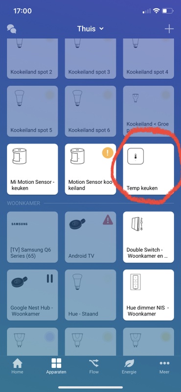

Ik heb een aantal temperatuur sensoren van Aqara hangen. Deze ook gekoppeld aan Homey.
In het apparaten overzicht zijn ook de icoontjes zichtbaar. Maar is het mogelijk om de temperatuur meteen in de icoontje te laten zien? Dus dat ik er niet op hoef te drukken, wil ik de temperatuur in desbetreffende ruimte zien.

  • Xtince
  • Registratie: Maart 2015
  • Laatst online: 19-07 11:27
@Rav
Nu zien ze er zo uit:
Afbeeldingslocatie: https://tweakers.net/i/5_4wKJJpM1lnNl3KzkAwdxDVINk=/x800/filters:strip_icc():strip_exif()/f/image/tpczQf5ZqXbwSnA43opUPZ6w.jpg?f=fotoalbum_large
Heb net de app virtuele apparaten gedownload. Een virtueel apparaat aangemaakt die dan te zien is in mijn apparaten overzicht. Maar nu? Hoe koppel ik die dan aan de aqara sensor? Dmv een flow of?

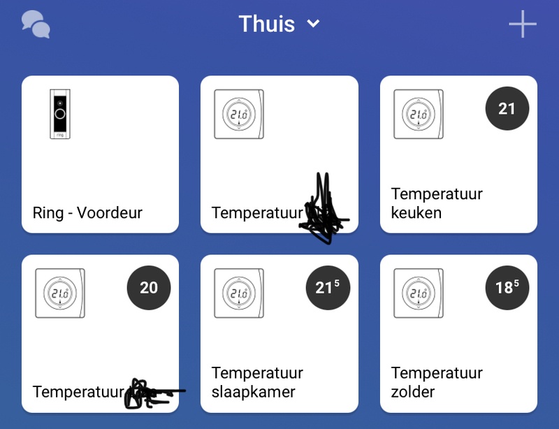

  • Xtince
@Rav Bedankt voor het uitzoeken!
Ik denk dat ik het iets simpeler heb opgelost.
Ik heb ipv stel waarde virtuele sensor de optie stel temperatuur in gekozen in de “then” gedeelte. Daar kan je dan kiezen voor de tag temperatuur van de desbetreffende sensor. 1 van de 5 sensoren geeft nu de juiste waarde aan. De rest nog niet, maar de trigger zou moeten de temperatuur verandering zijn. Die zijn nog niet veranderd. Houdt het morgen even in de gaten en geef hier wel een update.
UPDATE: op een na laten ze allemaal de juiste waarde (op dit moment) zien, met de simpele flow.
Ik denk dat bij de een nog geen temperatuur verandering is geweest. Ik ben benieuwd of die ook actueel bijhoudt. Hij rond de temperatuur op 0,5 graden. Maar geen probleem op zich.
Afbeeldingslocatie: https://tweakers.net/i/pe-sXtJdCE_HUzJtjaUyrBsnjbE=/800x/filters:strip_icc():strip_exif()/f/image/wNteuDH3qVFuEmwsMSR63gji.jpg?f=fotoalbum_large
UPDATE: vreugde was van korte duur. Gisterenavond ingesteld en vanochtend waren de juiste waarden zichtbaar. Maar nu ineens niet meer, laten de waarden van vanochtend nog zien, terwijl de temperatuur wel is veranderd.
UPDATEv2: de waarden veranderen wel op den duur. Duurt denk ik even voordat de flow actief wordt. Helpt niet echt bij actuele waarden bekijken..
