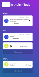

Ik moest gisteren een vriend helpen met het installeren van 12 Trådfri-spotjes. Deze moesten allemaal gereset worden, voordat Homey ze wilde toevoegen.
Ik had natuurlijk geen zin om dat handmatig te doen, dus toen maakte ik een flow :D Werkte perfect en èlk spotje was perfect gereset zodra de flow klaar was.
Afgezien van het feit dat Homey niet blij wordt van het versturen van 1 signaal naar 12 spotjes tegelijk (on movement > doe spot 1 - 12 aan), was dit proces van resetten wel weer een leuke casus voor Homey.
Om even op dit onderwerp te blijven: hoe kan ik het beste 12 spotjes tegelijk aanzetten? Het gebeurt nu heel erg random en duurt vaak lang voordat alle spotjes hun signaal hebben gekregen. Ik weet dat, als je ze koppelt aan Hue en dan Hue aan Homey, dat je tegen Homey kan zeggen "doe deze kamer aan", maar dat lijkt Homey niet te ondersteunen, waardoor je voor elk spotje een kaart moet toevoegen. Vriend heeft trouwens een Homey Pro, dus het is niet alsof het ding geen ruimte heeft. Er wordt een kwart van het geheugen gebruik momenteel.
Of doe ik het nu heel stom en omslachtig?
[ Voor 6% gewijzigd door RVervuurt op 30-07-2019 10:57 ]
Je kunt 'zet lichten aan' en dan de kamer kiezen. Maar het probleem blijft dat Homey direct niet al die spotjes aan kan sturen. Dat heeft met de implementatie van zigbee te maken helaas.

Webgnome schreef op dinsdag 30 juli 2019 @ 10:58:
Dus je blijft hebben dat ze een beetje random aangaan? Die rebuild van Zigbee waar ik wel eens wat over gehoord heb, zou die het moeten oplossen?
[ Voor 11% gewijzigd door RVervuurt op 30-07-2019 10:59 ]
Ja helaas wel ben ik bang. Behalve als je , volgens mij, een scene in hue maakt en die dan aanstuurt. Maar hoe dat weet ik niet. Heb zelf geen hue. Het probleem van Homey is dat die zelf bepaald welke volgorde zaken worden aangestuurd. In de meeste gevallen heb je daar geen last van omdat het zo snel gaat maar bij Zigbee lijkt dat een probleem te zijn.
Heb hier vergelijkbaar iets met onze lampen. 433 mhz spul, zigbee en zwave spul. De flow is eigenlijk simpel. Als zon onder dan zet lampen aan in zone: kantoor, woonkamer. Je zou verwachten dat alles in een keer aan gaat. Maar het gaat meestal zo: woonkamer zwave/zigbee (Tegelijk), woonkamer 433 mhz, kantoor. Niet dat ik het heel erg vind. Ze gaan aan en dat is het voornaamste.
[ Voor 67% gewijzigd door Webgnome op 30-07-2019 11:08 ]

@Webgnome Hue is in ieder geval véél beter in het aansturen van alle lampen tegelijk, heb ik wel gemerkt.
Misschien dat we de volgende keer als ik bij hem ben, alles koppelen aan HUE. Gaat wat tijd kosten, maar als alles tegelijk aangezet kan worden, is dat wel zo handig en mooi.
Dat is inderdaad een probleem wat Athom nog moet oplossen zeer binnenkort. Want waarom zou je een apparaat van 300,- gaan kopen als je voor 52 euro een apparaat hebt dat je lampen veel beter aan kan sturen. Althans zo denken veel mensen lijkt mij.

Om eerlijk te zeggen zou het een betere oplossing zijn om 1 schakelaar of dimmer voor de 12 spotjes te plaatsen. Tenzij je de wens hebt soms ook individuele spotjes aan te sturen, maar dat blijkt uit jouw verhaal niet.

Greetoz schreef op dinsdag 30 juli 2019 @ 11:51:
Die schakelaar (die we trouwens hebben in de vorm van een Hue Motion Sensor) verwijdert niets van die 12 signalen die Homey moet versturen naar de spotjes, toch?

RVervuurt schreef op dinsdag 30 juli 2019 @ 10:56:
Je zou ok nog kunnen kijken naar de group app voor homey: https://apps.athom.com/app/com.swttt.devicegroups
hier kun je groepen maken voor je lampen. Ik heb namelijk meerdere lampen in mijn woonkamer maar wil deze niet altijd allemaal aan hebben. Met de group app kun je hier dus aparte groepen voor maken en deze vervolgens middels flow in of uitschakelen, dimmen etc.

Akumu22 schreef op dinsdag 30 juli 2019 @ 14:28:
Lost niets op, gezien die groepen het alleen maar makkelijker maken om flows te maken. Qua signalen stuurt Homey nog steeds 1 signaal per lamp.

Je kunt er ook een feature van maken door ieder spotje een halve seconde na de vorige te laten starten. Heb je een rij spotjes die vanuit de ene hoek naar de andere aan gaat.

Akumu22 schreef op dinsdag 30 juli 2019 @ 14:35:
Wat betreft het versturen van het signaal wel inderdaad, ik had het ook anders moeten qouten zie ik.
Ik doelde eigenlijk meer op dit stuk:
'maar dat lijkt Homey niet te ondersteunen, waardoor je voor elk spotje een kaart moet toevoegen.'
Ah ja, dan is <groups> inderdaad een prima oplossing.
millerman_sf schreef op dinsdag 30 juli 2019 @ 14:36:
Hoe doe je dit? De delay is in seconden en zodra ik een komma of punt in het getal zet, kan ik de kaart niet opslaan?
Dit hadden we namelijk ook overwogen om te proberen, maar een delay van 1 seconde is te lang; dan ben je al door de gang heen, voordat de lampen allemaal aanzijn :P

Ik zit wat te stoeien met flows op basis van de Tado locatiedetectie. Wat ik zou willen is dat Tado een flow uitvoert die start zodra de telefoon van zowel mijn vriendin als ikzelf het huis uit zijn en ook weer eentje zodra één van ons twee weer terug is. Maar het gaat niet helemaal goed.
Je hebt ook zoveel kaartjes waaruit je kan kiezen. Je zou denken dat je moet vaststellen dat de "locatiegebaseerde controle verandert" en dan moet checken of er "iemand thuis" is maar dat werkt dus niet. Zou iemand zijn/haar flows willen delen?

D-e-n schreef op vrijdag 2 augustus 2019 @ 15:13:
Heb je hier iets aan als inspiratie?
Afbeeldingslocatie: https://tweakers.net/ext/f/gv2qsDjP9wM59wqCYYISn89U/full.png
Afbeeldingslocatie: https://tweakers.net/ext/f/jE5Dujg4iz884Etve5bTlXAJ/full.png

2be schreef op zaterdag 3 augustus 2019 @ 11:00:
Tnx. Ik heb het eerste kaartje ook op die manier maar misschien gaat er in de combinatie iets fout. Zal eens kijken!
