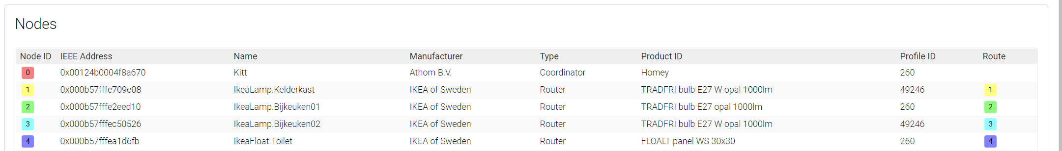

Vanavond RC8 gekregen in DP en de bug met de dubbele ID's is opgelost, heb mijn DP Homey een reset gegeven en opnieuw Zigbee zaken gaan toevoegen. Tot nu toe vooral Ikea toegevoegd en zal zo nog wat Xiaomi proberen maar er worden in ieder geval geen dubbele ID's meer vrijgegeven. Zal morgen verder met het toevoegen, ben benieuwd hoeveel Zigbee apparaten Homey straks aankan naast z-wave :)
Changelog RC 8 (Athom heeft aangegeven bij geen blockers deze z.s.m. naar experimenteel te brengen, liefst deze week nog)
1.5.6-rc.8
[ZigBee] Resolve a bug that could cause devices to get added twice
[ZigBee] Resolve a bug that could prevent device communication
[ZigBee] Simultaneous reported attributes are now handled correctly
[Other] Various minor bugfixes and improvements
Note: De maker(Ted) van de Xiaomi zigbee app gaf aan dat "Simultaneous reported attributes are now handled correctly" nog niet volledig werkte, hierdoor zou de Cube van Xiaomi (nog) niet werken (heb deze zelf niet dus niet kunnen testen :) )
en een screenshot van mijn Zigbee (Ikea) tot nu toe toegevoegd na de reset van Homey met RC8 zonder dubbel ID's
Afbeeldingslocatie: https://tweakers.net/ext/f/oLP2MeNMyQIbhwjAFK2IoZGM/full.png
[ Voor 4% gewijzigd door lubbertkramer op 04-01-2018 23:34 ]

  • kasteleman
  • Laatst online: 23-06 10:10
@lubbertkramer Met 4 zigbee nodes heb je nog even te gaan. Kan in ieder geval aangeven dat 40 nodes nog werkt.... ;)

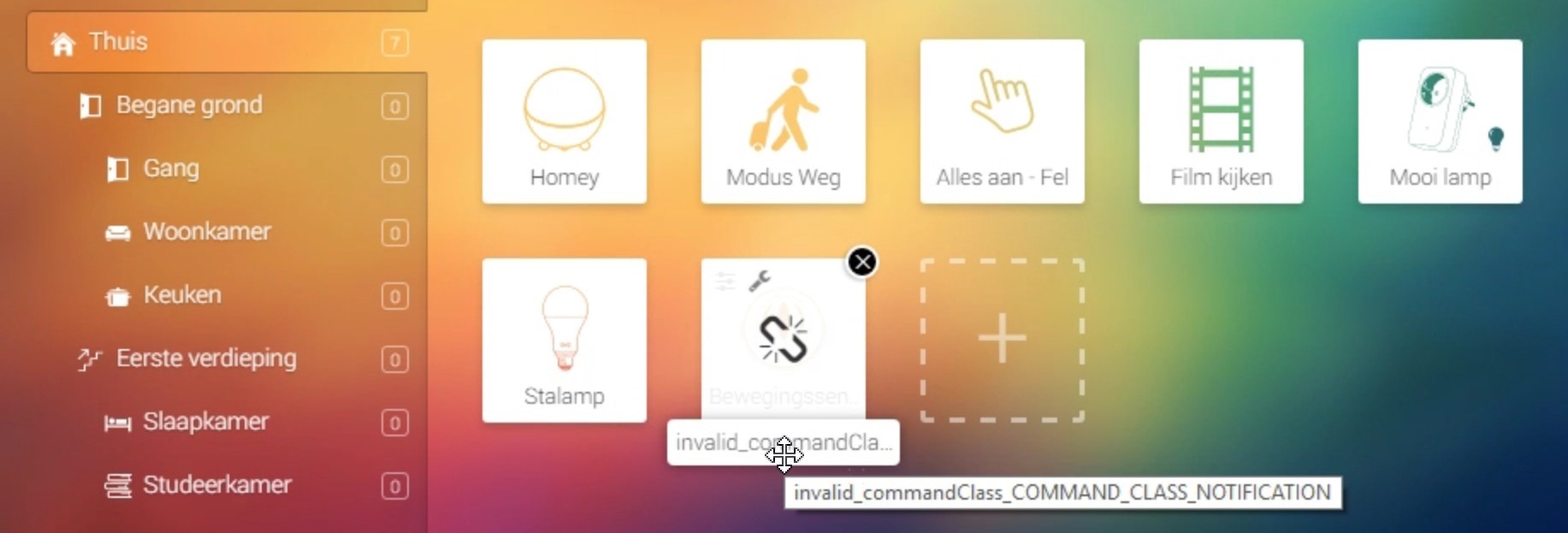

Hi,
Heb zojuist de fibaro motion sensor gepaired.
Leek alsof het was gelukt, echter ik zie een "broken" icoontje bij het apparaat.
De melding is "invalid commandClass".
Fibaro-sensor
Enig idee wat dit betekent?

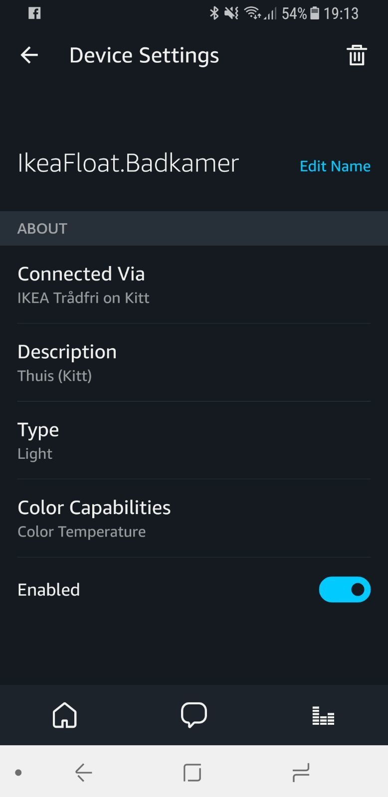

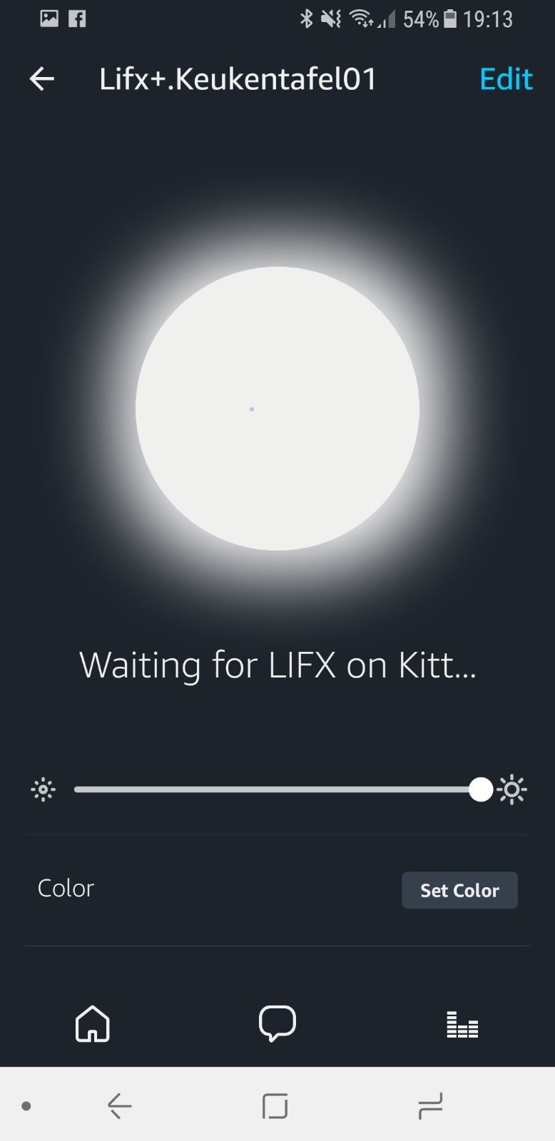

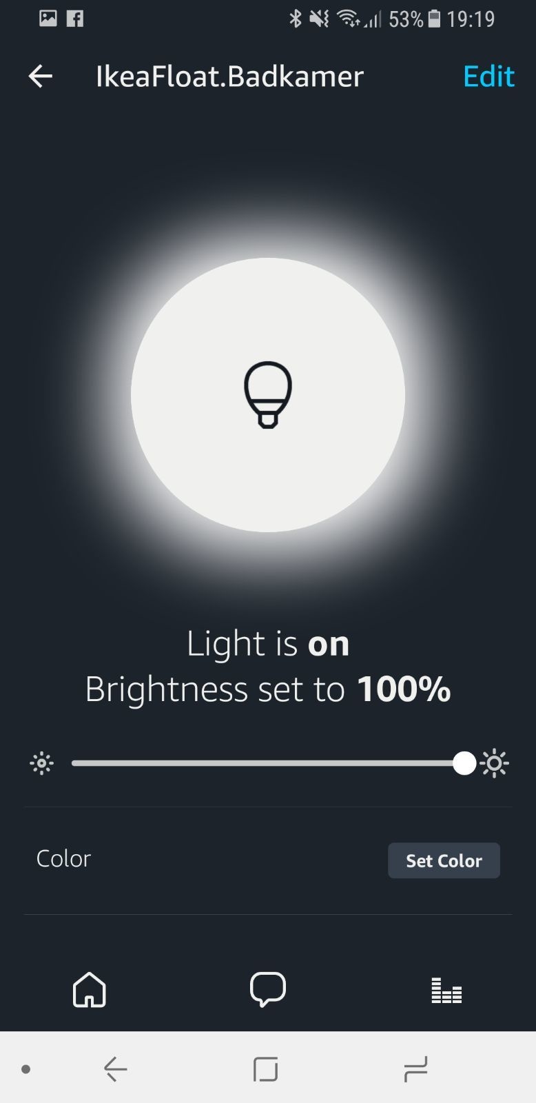

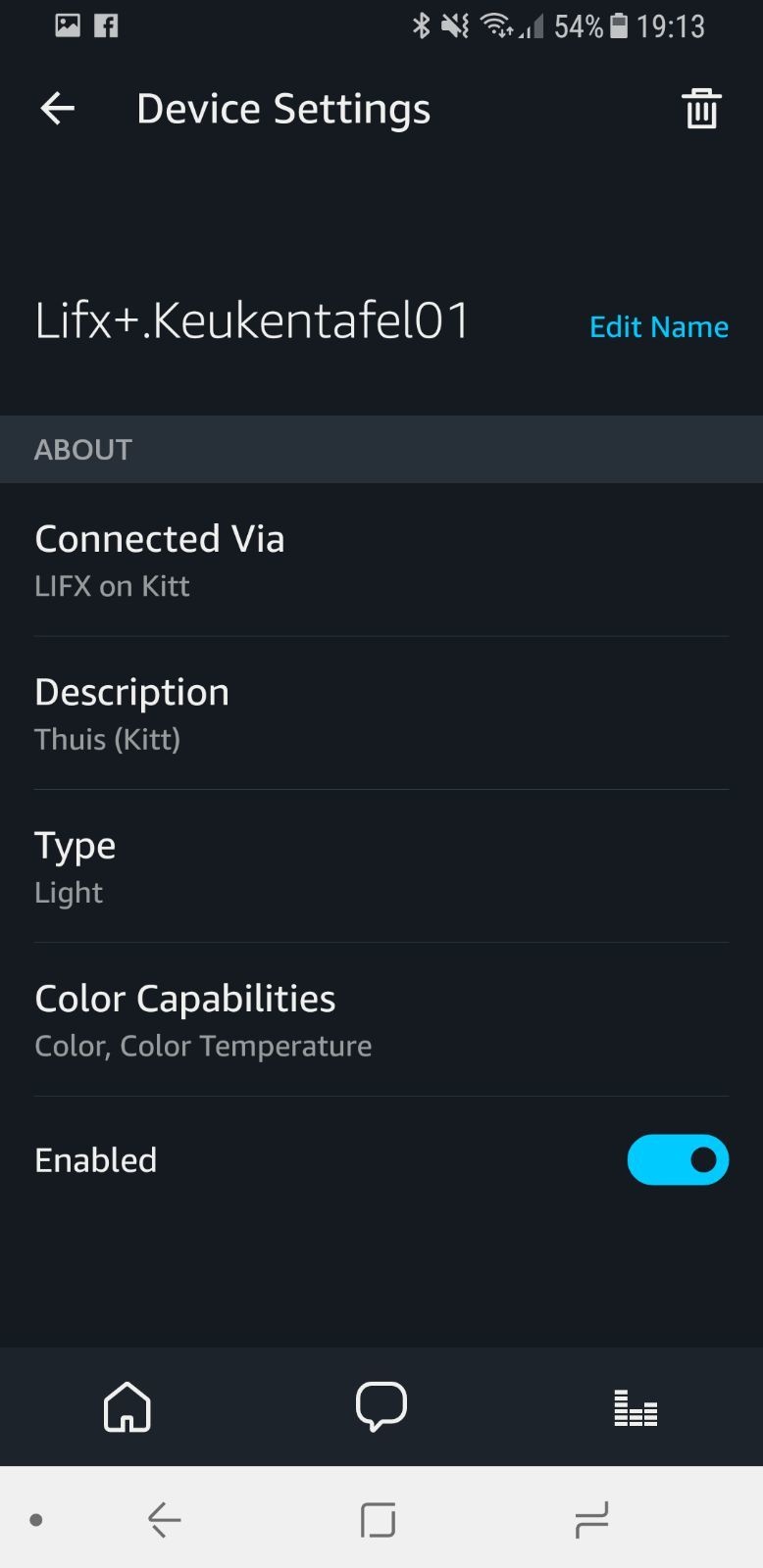

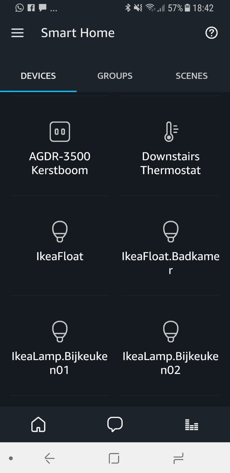

Oke, ik moet bovenstaande (mijn eerdere bericht vandaag) over mijn Dot's een beetje terugnemen sinds ik de nieuwe Alexa skill geïnstalleerd heb maar mocht daar nog niets over zeggen. Nu Athom het zelf openbaar maakt kan ik er ook over praten haha :)
Met de nieuwe Alexa skill kun je gewoon vragen "Alexa turn the lights off" en Alexa doet het doordat de apparaten in "smarthome" zijn toegevoegd (Alexa zelf). Hieronder wat screenshots van de nieuwe skill waar ze over spreken in combinatie met mijn DP Homey Kitt :)
Hi @lubbertkramer, fyi Je plaatjes zijn huge op mijn tablet...?
