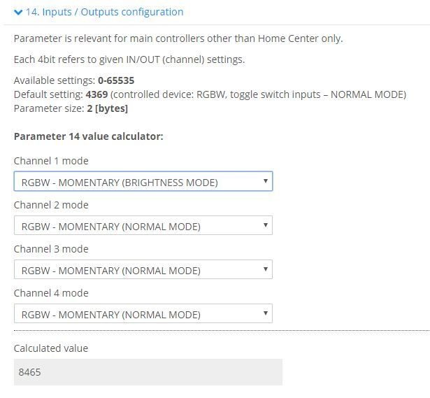

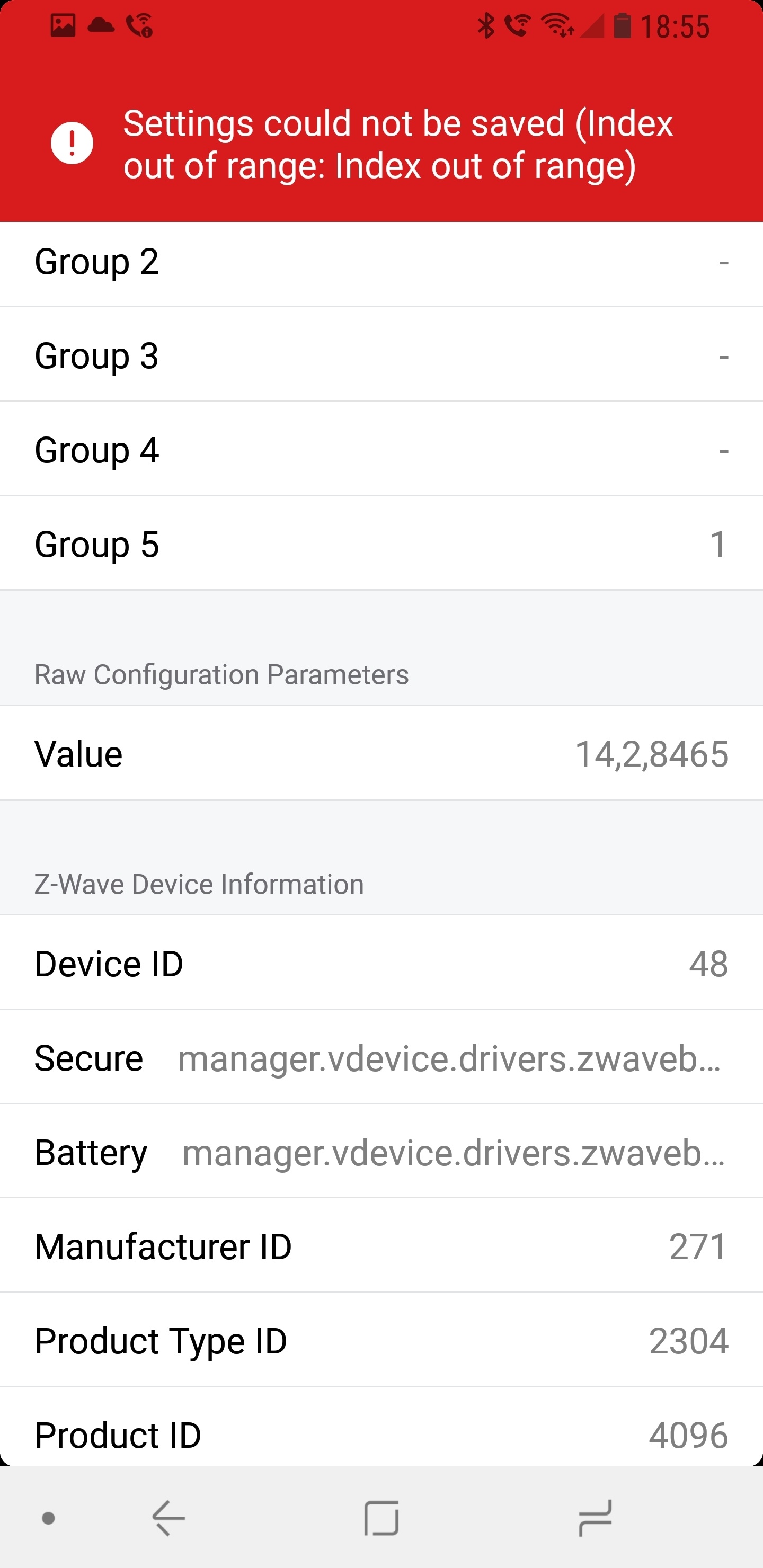

Ik probeer een setting van een Fibaro RGBW controller te veranderen. Specifiek setting 14, om input 1 de brightness te laten veranderen, ipv default het rode kanaal.
Volgens Fibaro moet dat met de volgende settings:
Echter, als ik dit letterlijk overneem in de Homey app onder de Raw Configuration Parameters, krijg ik een foutmelding "Index out of range".
Wat doe ik verkeerd?

Er zijn momenteel (sinds 2.0) problemen met Fibaro. Ik heb ook problemen om settings om te slaan.SilencerNL schreef op zondag 20 januari 2019 @ 19:06:
Misschien dat iemand hier ervaring mee heeft?
Hopelijk fixen ze het snel...

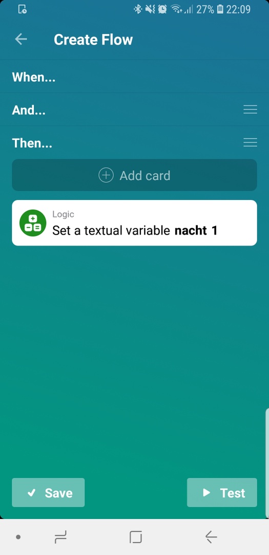

Eerst maak je via Instellingen - Logica een nieuwe tekst-variabele.Henkhuppelschot schreef op maandag 21 januari 2019 @ 07:45:
Hoe doe is dit?
Heb me eigenlijk nog niet zo verdiept in de variable.
Dan maak je deze flow:
Als - Spraak - 'Homey zei iets'
Dan - Logica - Zet een tekstuele waarde, en als tag kies je de locale tag Tekst.
Bedankt! de Flow staat erin.Fire69 schreef op maandag 21 januari 2019 @ 07:51:
Waar kan ik de tekst terugvinden dan
Bij Logica waar je de variabele hebt aangemaakt kan je de inhoud zien.Henkhuppelschot schreef op maandag 21 januari 2019 @ 08:18:

Ik ben eruit wat Homey zegt door je tip!Fire69 schreef op maandag 21 januari 2019 @ 07:51:
Hij zegt: the international space stations just passed over your location.
Nu nog kijken hoe ik het uit zet

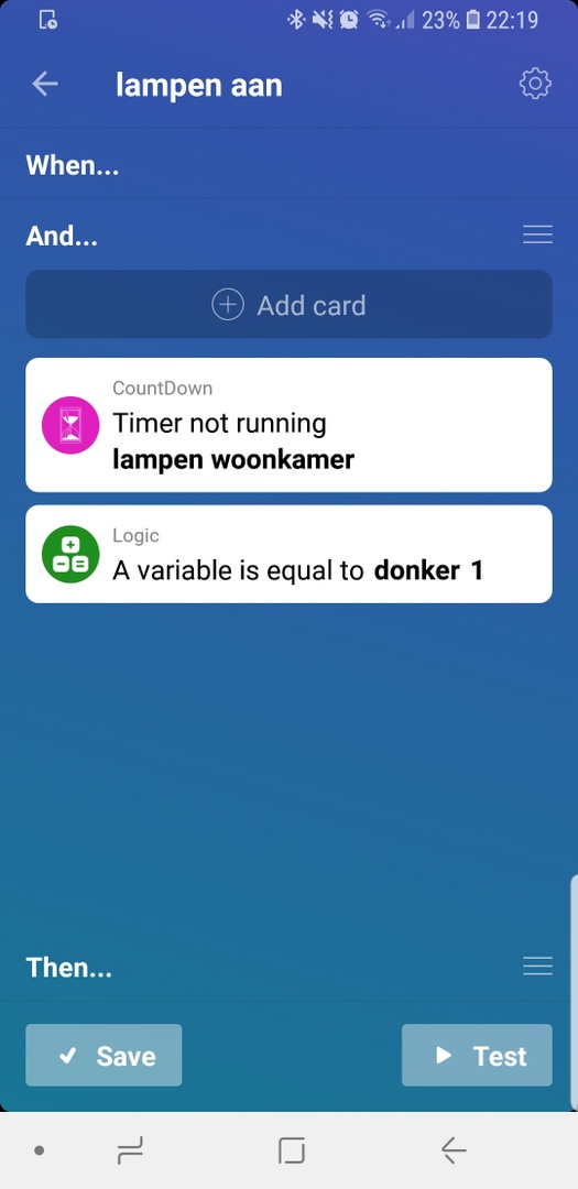

Je hebt standaard enkel ALS/EN/DANFireFoz schreef op maandag 21 januari 2019 @ 22:10:
Staat er serieus niet bij bij mijonder then neem ik aan, net zoals then onder and staat?
Je moet bij EN (of AND) eerst een 2de kaartje toevoegen.
Als je dan een kaartje naar beneden sleept komt de OF (OR) past tevoorschijn.
Zelfde voor DAN, als je een 2de kaartje toevoegd en naar beneden sleept krijg je ANDERS (ELSE) te zien.

Je luistert niet!FireFoz schreef op maandag 21 januari 2019 @ 22:25:
Zelfs met twee kaartjes bij and komt er geen else
[Afbeelding] [Afbeelding]
Je moet het kaartje naar beneden slepen. Dan krijg je (in het klein) een OF tussen je 2 kaartjes te zien
