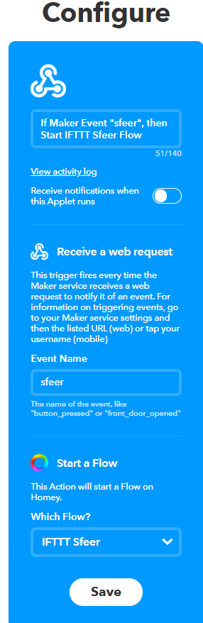

Ik gebruikte altijd "Simple HTTP Connector For Flows" om een http request te sturen naar de homey. Maar sinds versie 2 werkt dit niet meer.
Heeft iemand hiervoor een andere oplossing?

HeroS schreef op woensdag 16 januari 2019 @ 16:29:
Ik weet niet precies wat je ermee doet... Ik zie in de omschrijving van de app dat whitelisting niet werkt in 2.0, maar de app an sich zou het wel moeten doen. Ik zag dat de logica mogelijkheden die in Homey ingebouwd zit nu ook HTTP mogelijkheden heeft. Had je daar al gekeken?

wolly_a schreef op woensdag 16 januari 2019 @ 16:49:
Ik wil via mijn telefoon een waarde sturen naar de homey (via de cloud).
Bij logica zie ik geen http mogelijkheid. Zie wel dat je een webhook kan aanroepen maar het is niet duidelijk hoe dit precies werkt/krijg het niet werkend.
Blog over Smart Homes: https://www.hellosmarthome.nl
HeroS schreef op woensdag 16 januari 2019 @ 16:55:
Als je bij Als... een nieuw kaartje aanmaakt en dan kijkt bij Logica, dan heb je de optie 'Een webhook is ontvangen'. Als je die aanklikt, dan vind je daar een voorbeeld hoe de URL eruit zou moeten zien. Je kunt via de URL een event en een tag meesturen. In de URL gebruik je je homey-cloud-id. Deze vind je als ze inlogt op https://developer.athom.com onder tools->system.
Volgens mij zou dat moeten werken.
EDIT: Meteen even getest en dit werkt...

wolly_a schreef op woensdag 16 januari 2019 @ 17:05:
Had ik ook geprobeerd maar krijg een 503 error.
Kun je eens jouw URL laten zien?...want blijkbaar doe ik iets verkeerd.
HeroS schreef op woensdag 16 januari 2019 @ 17:15:
Ik weet niet wat je doet, maar het werkt prima. Zoals je in de flow editor leest ziet jouw URL er zo uit:
https://HIERKOMTJOUWCLOUD.../logic/webhook/test?tag=1

  • HeroS
  • Laatst online: 17-10 00:26
wolly_a schreef op woensdag 16 januari 2019 @ 17:18:
Thanks! Zie het probleem nu. Had ik zelf ook wel kunnen bedenken. Het event is namelijk hoofdletter gevoelig.
Ik gebruik de Webhook manager: https://apps.athom.com/app/webhook.manager
Zo kan ik een http command naar Homey sturen en 3 tags mee geven daarin. Ik zit nog wel op V1.5.x en nog niet op 2.0.

keverjeroen schreef op donderdag 17 januari 2019 @ 09:42:
Ja, die had ik ook gevonden maar zie niet dat die werkt met 2.0. Ik heb het inmiddels al werken was alleen een behoorlijke klus omdat ik meer dan 40 flows moest aanpassen. Nu meteen ook maar even wat beter gemaakt.
Daarnaast moest ik op 3 andere locaties ook nog 10 extra regels aanpassen. 8)7

HeroS schreef op donderdag 17 januari 2019 @ 09:46:
Hij is wel omgezet naar SDK2 zie ik. Voordeel is dat je hierbij met 3 variabelen kan werken, waardoor je eigenlijk naar 1 URL nodig hebt, waar je steeds een andere variabel mee stuurt.
Ik gebruikte dit ook om flows simpel te starten met OPDRACHTEN (ios).
Na lang kloten kwam ik er achter dat het via IFFT makkelijker gaat om een webhook te maken:
Afbeeldingslocatie: https://tweakers.net/ext/f/5yzoeyaeDgVKWM06TjUSRSco/thumb.png
  • HeroS
0Burner0 schreef op donderdag 17 januari 2019 @ 12:50:
Ja, dat kan ook inderdaad. Ik vind alleen IFTTT niet heel betrouwbaar.

Dan een ander vraagje... Voor het automatisch omhoog gaan van mijn screens zoek ik een weerstation. Ik heb nu een regen- en windmeter aan mijn oude HomeWizard en laat de HomeWizard de Homey triggeren als het regent of hard waait. Graag zou ik dit rechtstreeks in de Homey willen oplossen.
Ik had al even geprobeerd om OpenWeatherMap als app te installeren, maar het updaten gebeurd maar zo af en toe of zelfs soms nooit. Beter zou het zijn om een echt weerstation te gebruiken.
Mijn oog was al even gevallen op de producten van Netatmo, maar ik lees ook veel negatieve ervaringen. Alecto heeft een paar mooie betaalbare weerstations, maar die kunnen geen informatie geven aan Homey, alleen aan WeatherUnderground. Dan zou ik het daar weer vandaan moeten halen. Dat is ook niet zo’n mooie oplossing.
Iemand een beter idee of zijn er mensen met ervaringen met een fijn weerstation?
Meerdere gebruikers op Slack van Athom (waaronder ik) hebben Weatherflow en ben hier zeer tevreden over. Er is geen Homey app maar ik gebruik op dit moment Node-Red voor het uitlezen van Weatherflow API
Reden dat ik niet voor Netatmo gekozen heb is dat ik deze hardware beter vond en omdat ik ergens toen verwacht had dat Netatmo binnenkort wel met een (hardware) upgrade zou komen al denk ik nu achteraf dat ze hierbij blijven en meer het verdienmodel houden van losse units.
[ Voor 5% gewijzigd door lubbertkramer op 20-01-2019 15:21 ]

Wel een mooi ding, maar geen Homey app helaas. Ik zie wel dingen als IFTTT. Daarmee kan het voor mij wel mogelijk zijn om screens en dergelijke aan te sturen. Ik zal me vanavond eens een beetje inlezen.
[ Voor 15% gewijzigd door wolly_a op 20-01-2019 18:13 ]
