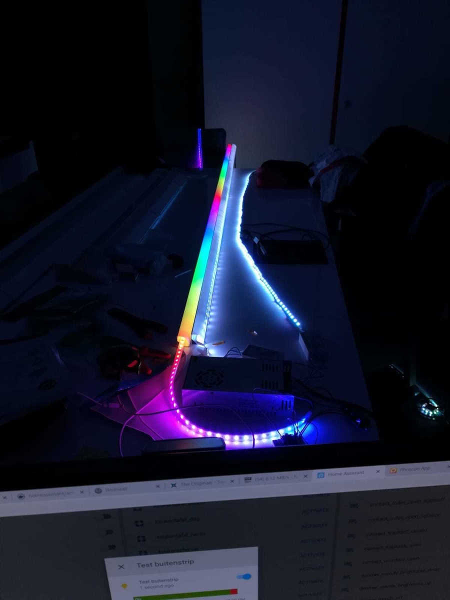

RobertMe schreef op vrijdag 28 september 2018 @ 09:46:
En m.b.t. positief zijn in dit topic. Iedereen is vrij om hier te posten, dus wat voor flows hebben jullie allemaal die voor anderen interessant kunnen zijn? Welke leuke app hebben jullie gemaakt of gevonden? Ik volg ook het Node-RED topic, en daar komen soms gewoon echt leuke/inspiratieve flows voorbij. Zoals op basis van NFC cards bepaapde muziek afspelen. Heeft iemand zoiets bv al eens in Homey gedaan? Hoe zien die flows er dan uit?
Ik ben bezig met kerstverlichting (60 meter buiten en 20 meter binnen) aan ledstrips via een nodemcu (mqtt) en wil deze zowel aan Homey gaan hangen als aan HASS. Flows heb ik momenteel nog niet want het is momenteel nog steeds een testproject op mijn bureau/keukentafel. Moet nog wel gaan bedenken, wellicht met nodered hoe ik het vanuit beide kan aansturen zonder dat ik hiermee mijzelf in de weg zit
Afbeeldingslocatie: https://tweakers.net/ext/f/7nlwdDo2ibYN7YtrY2GDALvF/full.jpg
@RobertMe jij bedoelde dit project met de NFC? Ik heb er voor mezelf nog geen usecase voor kunnen bedenken
