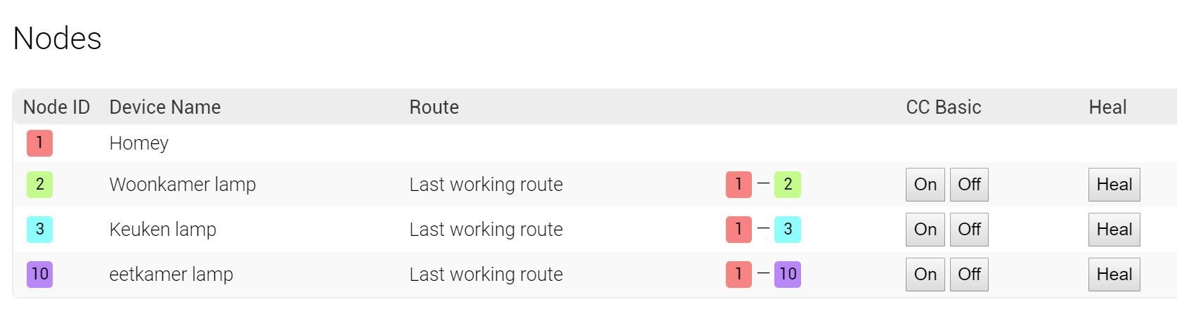

Binnen de zwave developer omgeving kan ik per zwave device de knop 'CC Basic' On/Off zetten. Wat doet deze knop?
Voor het eerst alle drie de fibaro dimmer 2 devices rechtstreeks op de homey. Deze 3 dimmers bevinden zich alle drie op 5 meter afstand van de homey. Soms zitten er ook twee dimmers tussen de homey en de derde:
Afbeeldingslocatie: https://tweakers.net/ext/f/dXSeSqSdRKJabtkrri92THXh/full.jpg

vandermark schreef op donderdag 12 april 2018 @ 11:46:
CC staat voor Command Class. De Basic CC is de standaard CC die bij jou type device hoort. Bij een lamp is dit aan/uit. Bij een rolluik omhoog en omlaag etc. Hiermee kun je dus testen of je device reageert. Tevens krijg je dan in een pop-up te zien of het commando gelukt is. Je kunt dus zien of het commando van Homey naar het device werkt (lamp aan/uit) en of het Acknowledge commando van je device naar Homey werkt (pop-up).

@Webgnome Ben ik op het forum aan het lezen : https://forum.athom.com/d...ey-1-5-8-and-1-5-9#latest naar de status van de update. Hierin schrijf je "Same here. After update to 1.5.9 everything seems fine"
Ik weet niet meer wat ik moet geloven tweakers/athomforum. Doet hij het nu wel of niet bij jou?
Zelf ervaar ik geen issues. Loopt tot nu toe als een 'tiet'.
[ Voor 26% gewijzigd door Sjalabert op 17-04-2018 09:44 . Reden: plaatje vervangen door tekst ]

Waar ik niemand over hoor is de functie om de Homey in het z-wave netwerk van bijvoorbeeld HC2 of HA op te nemen. Waarom gebruiken jullie dat niet? Dan heb je toch hetzelfde resultaat dat al je devices beschikbaar komen in het andere netwerk (of andersom) of schets ik het nu te rooskleurig?
  • HeroS
  • Laatst online: 17:05
Tweaqer schreef op maandag 23 april 2018 @ 10:56:
Zover ik weet werkt dit niet/er is geen functionaliteit om hem als primary/secondary controller te gebruiken.
Blog over Smart Homes: https://www.hellosmarthome.nl
Naast bovenstaande reactie zou je alleen een z-wave probleem hiermee oplossen en niet de andere benoemde problemen zoals bv met Zigbee
