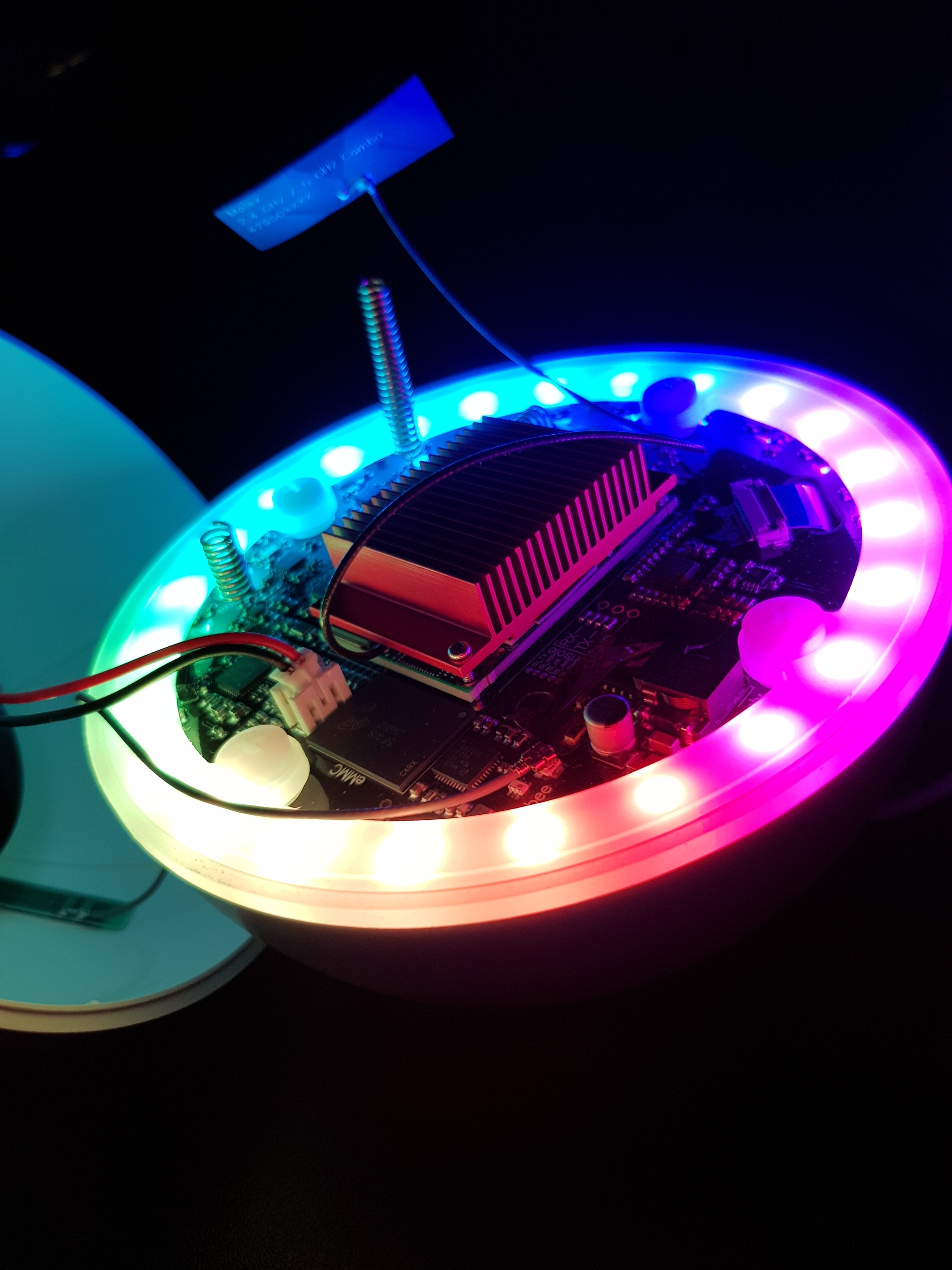

HomeyCornelisse schreef op donderdag 22 februari 2018 @ 23:11:
Ik heb toen de behuizing een klein beetje bij geveilt en toe deed hij het al beterder :)
Maak de de behuizing niet kapot bij het openen?
En zo nee, hoe maak je alles opnieuw netjes dicht? :)

Fire69 schreef op vrijdag 23 februari 2018 @ 23:44:
Afbeeldingslocatie: https://www.johandraaisma.nl/wp-content/uploads/homey-black.png
Een goede handleiding staat hier online, deze gebruiker heeft zijn Homey zwart gemaakt zoals op de foto hierboven te zien is:) Ik heb zelf ook een open / losse Homey en geen problemen verder. Was alleen vergeten dat ik Homey nog niet vast had gemaakt waardoor toen ik een reset ging doen de kop ervandoor ging, op dit moment maar stukje dubbelzijdige tape ertussen gedaan voor geval dat :) Maar goed, toen had ik onderstaand effect
Afbeeldingslocatie: https://tweakers.net/ext/f/efJhG7iYExIsX5NGSoGGZOFP/full.jpg
[ Voor 11% gewijzigd door lubbertkramer op 24-02-2018 00:14 ]
lubbertkramer schreef op zaterdag 24 februari 2018 @ 00:02:
Een goede handleiding staat hier online, deze gebruiker had zijn Homey zwart gemaakt :)
Juist, heb ik ook gelezen toen hij het gedaan had, helemaal vergeten ondertussen :P
Lijkt me toch wat risky om het netjes te kunnen doen.
Ik had het anders wel eens willen doen om te testen of 'mijn' spraakprobleem beter zou worden zonder de top dome erop. Omdat ik toch vermoed dat het ligt aan een combinatie van plaatsing en echo in de dome of zo...

Nee. De behuizing zit vast gelijmd, dus ik heb hem warm gemaakt met een föhn en dan voorzichtig op de behuizing drukken tot hij los komt. Om hem vast te maken doe je er gewoon weer wat lijm tussen :)
HomeyCornelisse schreef op zaterdag 24 februari 2018 @ 11:13:
Dat lijkt me een veiligere werkwijze, minder kans dat ik hem verniel :P
Dat ga ik misschien wel eens proberen :)
