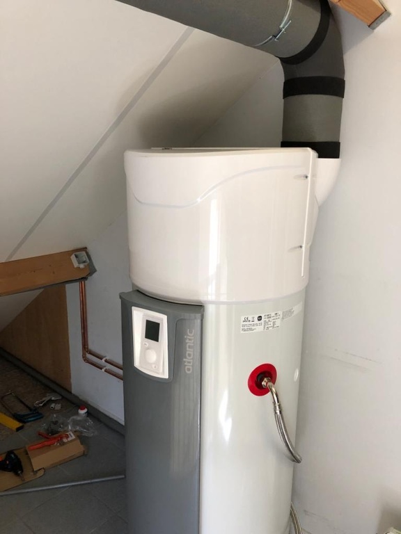

Da's een mooi stukje huisvlijt! Persoonlijk ben ik niet zo weg van het gebruik van PVC ivm het uiterlijk maar als het voldoet in jou geval dan prima. Ook mooi dat je (nog) geen condensvorming hebt. Maar wacht nog even de zomer af.
Warme (omgevings) lucht kan meer vocht bevatten dan koelere. Dit samen met een koud oppervlak (de buis in dit geval) kan condensvorming geven. Zeg niet dat het gebeurd, maar kan dus wel.
Dit wil ik zelf dus niet en vandaar dat ik geïsoleerde leidingen neem/gebruik.
Ik heb ook gekozen voor flexibele (geïsoleerde) slang omdat ik snel op de Atlantic zelf of op de doorvoeren de aansluitingen van plaats wil kunnen wisselen of wegnemen. Dit omdat ik nog niet weet of ik bv de uitblaas lucht ooit nog eens naar binnen wil blazen. Het netto effect voor koeling zal niet groot zijn als ik hiervoor kies gezien het feit van het aantal draaiuren van de Atlantic bij de zomer dag.
Nu trek ik straks gewoon de aansluiting van de inlaat er af als ik lucht vanuit m'n schuur wil aanzuigen. Druk hem er weer op als ik lucht van buiten wil. Het zelfde gaat op voor de uitlaat.
Ik krijg straks sowieso 2 dakdoorvoeren naar buiten. 1 voor aanzuigen en 1 voor afvoer. Maar misschien ga ik ook nog wel 2 of 1 doorvoeren naar mijn keuken maken (deze zit achter de spouwmuur van de aangebouwde schuur). Dit om de MV functie van de Atlantic te kunnen gebruiken. Ik heb namelijk in mijn huis geen MV. Dat gebeurd nu d.m.v. bovenlichtjes die open staan en ventilatieroosters in sommige ramen.
Het toeval wil dat ik als ik dat wil met 2 stukken slang van 1,5 mtr alle mogelijke combinaties kan maken op 4 aansluitingen. 2 door m'n dak en 1 (of 2) naar mijn keuken/woonkamer.
Ik ben met slang in mijn geval letterlijk flexibeler. Maar iedereen moet natuurlijk doen wat voor hem het beste uitkomt. Ik zal de eerste zijn die toegeeft dat mijn oplossing niet de goedkoopste is. Maar ik weet wel dat ik geen vocht problemen krijg en dat ik achteraf snel en simpel dingen aan kan passen of uitbreiden.

Doggieman schreef op dinsdag 5 november 2019 @ 00:45:
@bikeparts
Dank je.
Wat het uiterlijk betreft valt het bij mij wel mee, de wpb staat in de schuur in een kast met een schuifdeur er voor ;)
Condensvorming ben ik niet zo bang voor daarvoor is het hier al te warm geweest denk ik,
de schuur grenst overigens aan de keuken de deur hiervan staat geregeld open als de pelletkachel brand ;)
Flexibel ben ik nu ook hij voert nu de koude lucht af naar buiten, draai ik de klep dicht gaat de kou mijn bijkeuken in of het gaat de schuur weer in, daarvoor gebruik ik dan een schroefdop.
Als de koude lucht de bijkeuken in blaast dan kun je het verschil in temperatuur goed merken :)
Wat de aanvoer betreft het zelfde, of hij haalt de lucht uit de onverwarmde schuur/buiten,
of hij haalt het uit de door de pelletkachel verwarmde bijkeuken/kamer.
Niet de goedkoopste maar ook niet de duurste, het kan altijd anders.

Precies.... net wat ik zeg. Lekker doen wat voor jou werkt en wat je wilt proberen. Veel zaken staan niet in steen gebeiteld en kunnen op meerdere manieren uitgevoerd worden.

  • Bjorn180179
  • Registratie: November 2019
  • Laatst online: 04-11-2025
Speedy-Andre schreef op donderdag 7 november 2019 @ 11:06:
Ik zie dat de diameter 160mm mag zijn, net zo veel als bij een Atlantic.
Heeft de berging lucht aanvoer ergens vandaan?
Het gaat om het gehele plaatje, maak je de lucht afvoer smaller dan kan hij minder lucht doorvoeren.
Is de aanvoer ook beperkt, dan wordt het denk ik lastig want dan belast je de ventilator te veel.
Dus 125mm buizen zijn eigenlijk te klein ? De berging heeft een tuindeur met rooster en onder deur van de berging naar de keuken zit ruimte voor ventilatie.

  • gtv6
  • Registratie: April 2019
  • Laatst online: 09:03
Bjorn180179 schreef op woensdag 6 november 2019 @ 23:29:
Volgens het boekje is de diameter van de air outlet op hp250m3 180mm. Nu wil ik een mooie verbinding maken naar de vaste ventilatiebuis die in vanuit onze keuken naar de zolder loopt. Die maat is 125mm.
Ik heb alleen boven de boiler niet heel veel ruimte dus zoek een verloop van 180 naar 125. Daarop wil ik dan een geïsoleerde flexibele buis plaatsen.
Dit is niet een heel goed idee het oppervlak van 180 mm is meer dan het dubbele van 125 mm, als de ventilator het aan zou kunnen wordt de snelheid ook het dubbele. De weerstand wordt meer dan het dubbele idem voor het geluid. Met andere woorden je COP wordt slechter.
  • Speedy-Andre
  • Laatst online: 14:26
Speedy-Andre
Sony ZL, XA, Nokia XR20
Bjorn180179 schreef op donderdag 7 november 2019 @ 11:26:
Kan je dan niet beter een doorvoer naar buiten maken, misschien door een muur of een raam aanpassen?
De aanvoer zou dan wel goed gaan, ik zie hier meer wpb's die in een schuur of berging staan.
  • Bjorn180179
@gtv6 @Speedy-Andre dan zal ik wellicht toch moeten kijken naar een andere doorvoer. Ik zou eventueel naar de voorkant kunnen alleen komt de doorvoer dan uit in de buurt van de voordeur. Als de boiler dan aanstaat blaast ie daar de koude lucht uit. Niet ideaal als je voor de voordeur staat.
Nadeel is dat ik tussen de bovenkant van de boiler en het plafond niet veel spelingsruimte heb.

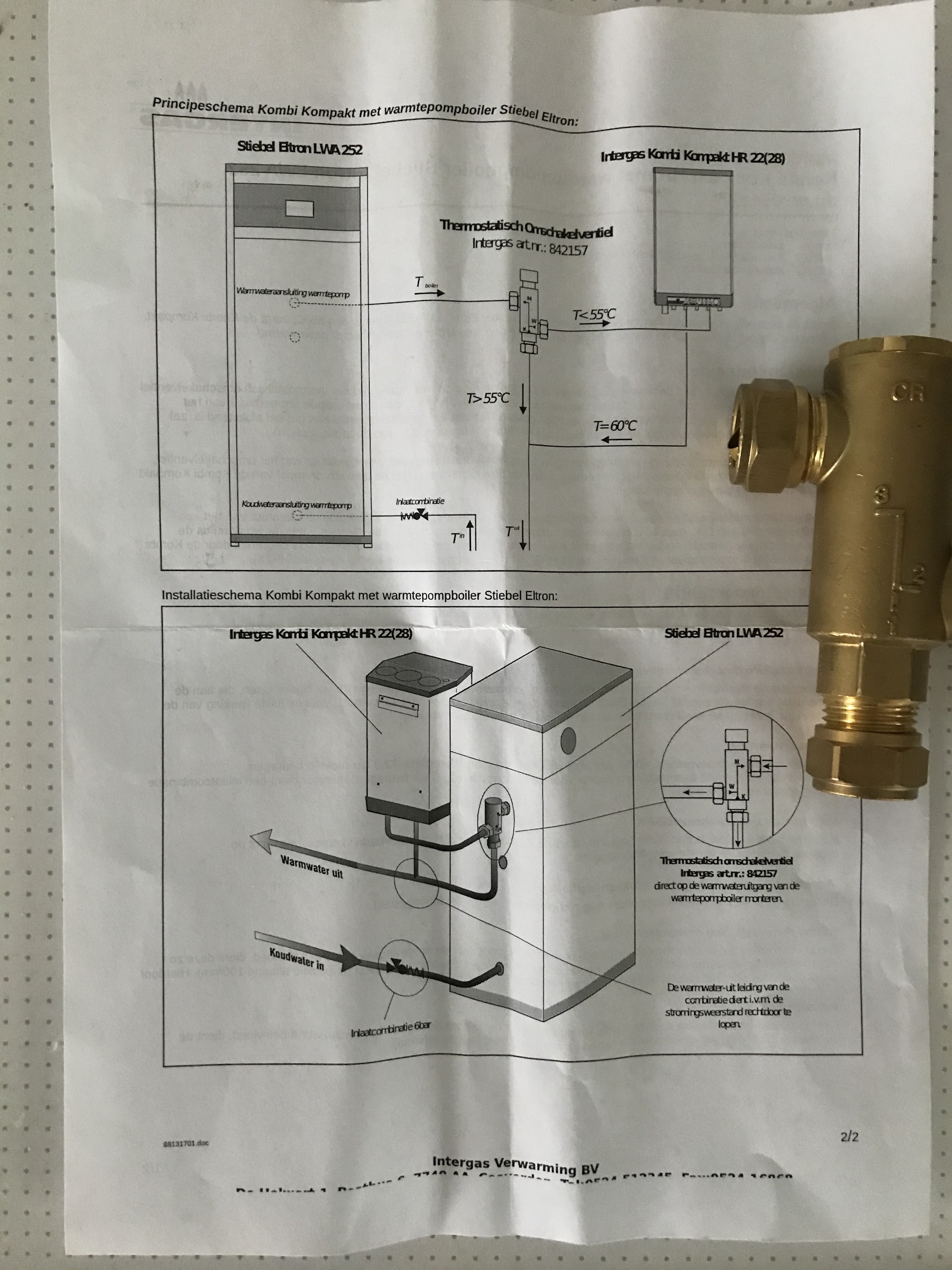

  • Deveon
Mijn Intergas accessoire is binnen! Dit is een omschakelventiel wat water onder de 55 graden naar de CV ketel stuurt voor naverwarming. Wel jammer dat er standaard 10% “lekt” door de ketel en boven de 20 l/min ook waardoor een drukregelaar geen overbodige luxe is.
Voor meer info:
Afbeeldingslocatie: https://tweakers.net/ext/f/CqZDx7zH0wgK1ZKHmSjPVDpH/medium.jpg
Afbeeldingslocatie: https://tweakers.net/ext/f/olII9SdJlBc9kwqZrBytrpfc/medium.jpg
Nu blijkt alleen dat op dit ventiel 15mm knelfitting op zitten. Hoe kan ik deze met zo min mogelijk onderdelen aansluiten op de 􏰂diëlekt􏰄is􏰊he aansluiting van de Atlantic Explorer? Is die 15mm knelfitting gelijk aan 5/8?
Daarnaast kan het kwaad om de 􏰂diëlekt􏰄is􏰊he aansluiting achter een bocht (knie) te zetten of moet deze echt direct erop?

  • llevering
  • Laatst online: 25-09 09:50
Deveon schreef op donderdag 7 november 2019 @ 15:24:
Nu blijkt alleen dat op dit ventiel 15mm knelfitting op zitten. Hoe kan ik deze met zo min mogelijk onderdelen aansluiten op de 􏰂diëlekt􏰄is􏰊he aansluiting van de Atlantic Explorer? Lukt dat hiermee samen met een knie met tweemaal binnendraads?
De dielectrische koppeling moet direct op de boiler, daarna kun je zonder technische problemen doen wat je wil :). Knieën kunnen druk verlagend werken, maar of dat erg is in jou geval moet je zelf bepalen.

  • Deveon
Niemand een idee? Het enige wat ik tegenkom is koper om dat minimale stuk te overbruggen, wat een beetje jammer is omdat ik liever met flexibele buis werk.
  • wizzopa
  • Laatst online: 17:46
Deveon schreef op zondag 10 november 2019 @ 17:15:
De schroefdraad van een 15 mm knel is 1/2 “ en geeeen 5/8. Excuus.
Faudt je bedankt.
[ Voor 7% gewijzigd door wizzopa op 10-11-2019 18:08 ]

Vandaag heb ik een paar kleine dingetjes gedaan, zoals stekker aangesloten en onderdelen voor dak besteld. Morgen binnen.
Afbeeldingslocatie: https://funkyimg.com/i/2YDpM.jpg
Afbeeldingslocatie: https://funkyimg.com/i/2YDpN.jpg

Volgens mij zit ie gewoon goed hoor. Afsluiters moeten ook voor het ventiel want als ze na het ventiel zitten kan de boiler zijn druk niet meer kwijt als je hem dichtzet.
AMD Ryzen 5800X - 32GB DDR4 Corsair RGB - XFX 6900XT - Panasonic HIT 990Wp - AE200L WPB met cv-ondersteuning

@Doggieman,
Ik heb op de aan en afvoer een T-stuk gezet.
Afbeeldingslocatie: https://funkyimg.com/p/2YDyU.jpg
De afvoer kan ik doormiddel van de Klep omzetten,
of naar buiten (daar staat die nu op), of door de klep om te zetten dan gaat de koude lucht naar de bijkeuken (deze is nu afgesloten met een schroefdop), buiten en bijkeuken kan eventueel ook nog.
De aanvoer komt nu uit de schuur (open bocht) en de bijkeuken (T-stuk),
word het nog kouder dan sluit ik de aanvoer af van de schuur doormiddel van een dop,
de aanvoer komt dan alleen nog uit de verwarmde bijkeuken.
Afbeeldingslocatie: https://funkyimg.com/p/2YDyN.jpg
De aan en afvoer komen in de bijkeuken uit in een open kast,
beide kan ik doormiddel van een schroefdop afsluiten.
De warmte uit de bijkeuken komt van de pelletkachel in de kamer.

Jim423 schreef op dinsdag 12 november 2019 @ 01:02:
@Jim,
Foutje van mij je hebt gelijk 8)7 zat ff andersom te denken ;)

Ik heb de onderdelen binnen gekregen.
De Guso montage ring was een beetje prutsen, maar wel gelukt.
De verbindings sok (met rubber) heb ik ook gebruikt (zelfde als Doggieman, goeie oplossing)
Alleen de dakdoorvoer isolatiepijp is aan de buitenkant 160mm, en de binnenkant 135mm.
Dat komt door de isolatie.
Kan dat wel? Want ik dacht dat de binnenkant ook 160mm moet zijn.
Afbeeldingslocatie: https://funkyimg.com/i/2YEQ7.jpg
[ Voor 10% gewijzigd door martijneshuis op 12-11-2019 22:04 ]
  • Speedy-Andre
Speedy-Andre
De binnenkant kan geen 160mm zijn als de buitenkant dat is, je hebt altijd materiaaldikte.
Mijn dakdoorvoer is 150mm met een verloop naar 160mm, ik gebruik een flex slang die van binnen 160mm is.
135mm gaat wat weerstand geven, evenals de regenkap op de pijp.
Ik vraag me wel af of de isolatie zinvol is bij een ingesloten pijp.
De bedoeling van isolatie is condens aan de buitenkant er van voorkomen.
  • Jim423
135mm zal ook nog wel goed gaan. Het belangrijkste is dat de flexslang 160mm is.
De pijp steekt door naar binnen neem ik aan, dus binnen moet je wel isolatie hebben, in dit geval binnen en buiten dus door de constructie.
paulv1973 schreef op dinsdag 12 november 2019 @ 21:59:
Waarom wordt er zoveel over de atlantic v4 gesproken? Quedtie van prijs??
Er zijn nl ook merken die tot -10C werken...
Nou maak eens een overzicht zou ik zeggen. Op de Daikin na heb ik weinig gezien wat de prijs/prestatie kan toppen van de AE V4.
  • martijneshuis
  • Laatst online: 13-12-2025
Welke pijp is dan aan te raden?
Ik heb gehoord dat je wel een isolerende pijp nodig bent.
Op de volgende website zeggen ze dat het wel aan te raden is. Deze gebruiken ze ook voor wasdrogers.
De flex slang (binnenmaat) is wel 160mm
https://www.ventilatiesho...vlak-hellend-dak-0189282/
  • Jim423
Die 135mm kun je gewoon gebruiken hoor. Zodra je pijp/kanaal binnen komt moet hij geïsoleerd zijn. Tenzij je over de pijp of kanaal nog een mantel doet natuurlijk.
  • martijneshuis
