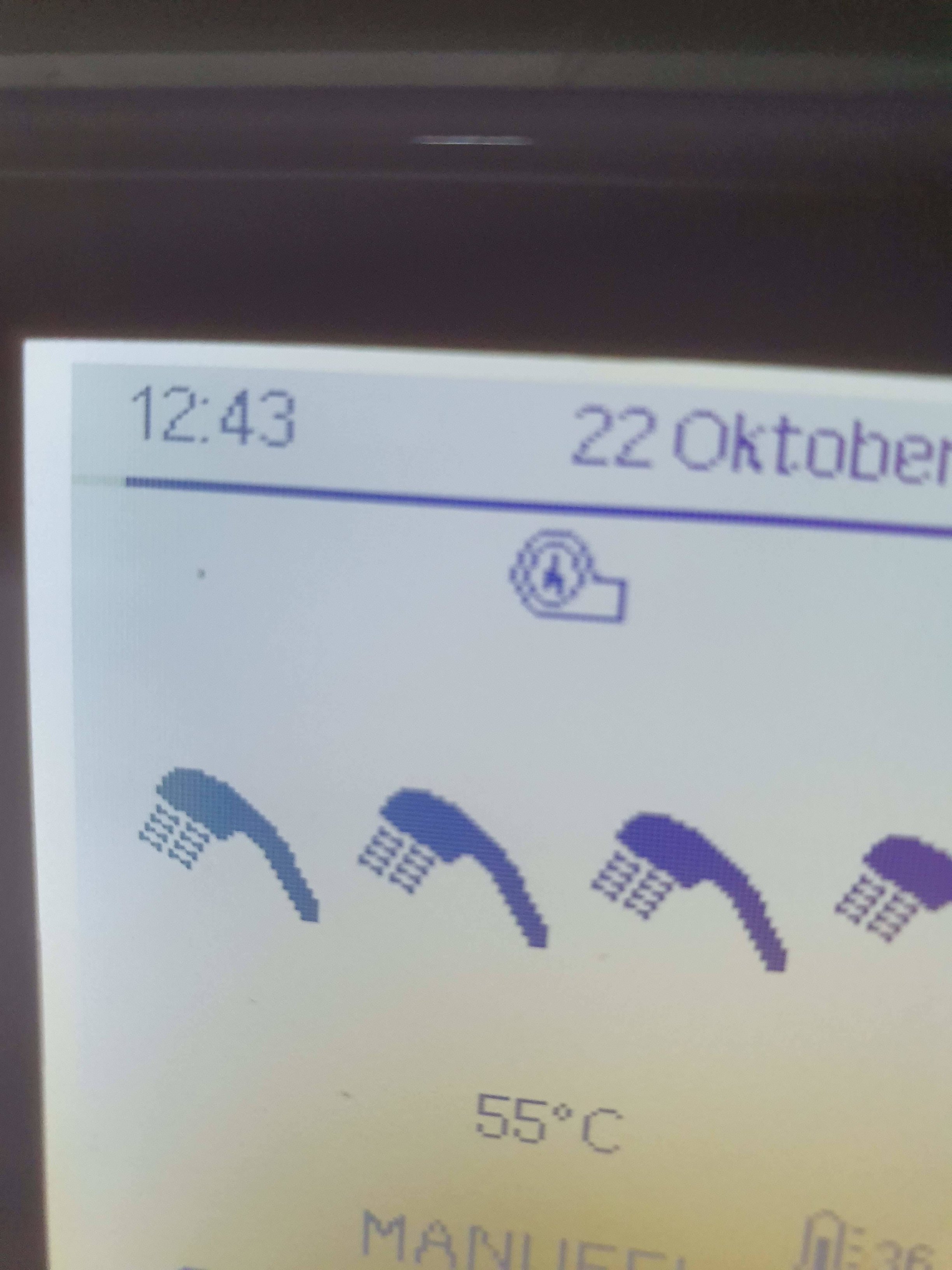

  • maartentmm
  • Laatst online: 10-09 11:04
Afbeeldingslocatie: https://tweakers.net/ext/f/YQpEsFj03D98Zwa2TgpzeJx1/medium.jpg
Mijn atlantic V3 verwarmd niet meer na 20sec geeft hij dit teken.
Is er een manier om hem te resetten?
2900Wp ZZW + 915Wp Z verwarmd met alfea extensa r32 8KW en 2x FTXC35, SWW Atlantic Explorer 3 200l
  • Speedy-Andre
  • Laatst online: 02:04
Speedy-Andre
Sony ZL, XA, Nokia XR20
Dat lijkt me een ventilator, die kan vervuild zijn of de verdamper zit dicht.
Kap er af en kijken of je iets ziet?
Eventueel het log bekijken of er foutmeldingen in staan.
[ Voor 20% gewijzigd door Speedy-Andre op 22-10-2019 13:57 ]
Lijkt meer op het teken van externe warmtebron volgens de handleiding.

Dat zou kunnen, in dat geval staat er een menu instelling verkeerd (connected to boiler of solar sys).
Zie installatie menu, Menu indrukken en knop naar rechts draaien.

Aah top dan reset ik dat even.

maartentmm schreef op dinsdag 22 oktober 2019 @ 13:41:
Ja.... Dat is inderdaad het symbool voor het bijschakelen van een externe warmte bron. Je hebt dus inderdaad waarschijnlijk een instelling hiervoor aangezet in 1 v/d menu's.
Uit nieuwschierigheid : waar staat jou WPB en hoe heb je zijn lucht aan en afvoer ingesteld/ aangesloten? Was het daar op dat moment koud?
Waarschijnlijk heeft hij gemeten dat zijn ingaande lucht temperatuur te koud was voor het gebruik van de WP zelf op dat moment en wilde daarom de externe warmte bron aanzetten voor ondersteuning van het laatste stuk naar die 55 graden (wat je waarschijnlijk dus geselecteerd hebt in 1 van de menu opties)
De compressor zelf doet dus niks meer aan verwarming toen dat teken verscheen? Dan heb ik meteen een antwoord op mijn eigen vraag van een paar postings terug.
Dat ging er om of de WP zelf afschakelde als hij een externe bron voor hulp inschakeld als hij vind dat hij het niet alleen af kan. Naar nu blijkt: ja dus😁
Als ik weer thuis ben ga ik dit zelf ook eens simuleren. Want als dit echt zo is dan schept dat weer mogelijkheden voor mijn geknutsel!

Stond idd op verkeerde stand te snel door het menu heen gelopen. Had niet te maken met te koude lucht toevoer

Doggieman schreef op dinsdag 22 oktober 2019 @ 23:10:
[...]Als ik weer thuis ben ga ik dit zelf ook eens simuleren. Want als dit echt zo is dan schept dat weer mogelijkheden voor mijn geknutsel!
Volgens mij kan hij het ook combineren. Hangt af van de modus. (Connected to boiler, boven de 45 graden geloof ik). Overigens die externe bron niet te sturen, de sturing komt vanuit de WPB. Hier heb je dus niks aan.
Wat wel kan is modus Connected to solar sys. en dan sturen via het PV-contact.

maartentmm schreef op dinsdag 22 oktober 2019 @ 23:13:
Niet om weer roomser te zijn dan de Paus, maar dan heeft het dus wel te maken met (te) koude luchttoevoer voor de instelling waarop je draait op dat moment.
Door de instelling die je (ongewild) aan hebt gezet keek de warmtepomp dus naar de lucht temperatuur op dat moment. Volgens zijn berekening was het te koud (en dus niet economisch) om alleen met de warmtepomp te gaan draaien en zette hij zijn interne contakt aan om de (gas) ketel te starten.
Ik denk dat je wel gelijk hebt voor wat betreft het echt uitschakelen van de compressor. En dat je dus terecht opmerkt dat de Atlantic niet meer verwarmt.
Als ik de handleiding juist interpreteer dan heeft de instelling "verwarmingsketel geoptimaliseerd" de funktie om de warmtepomp echt af te schakelen en verwarmt dan dus alleen verder op de externe verwarmingsketel. Omdat jij deze fysiek niet aangesloten hebt gebeurd er dus niks in jou geval.

Hij start zelf niet en wacht tot de externe warmtebron het regelt.
Ik heb dit toevallig ingesteld gehad om het Cozytouch script te testen.
Dit is trouwens de 2e keer dat ik het symbool voor iets anders aan zag, een storing zou als een code verschijnen met het sleutel symbool (denk ik).

Jim423 schreef op dinsdag 22 oktober 2019 @ 23:56:
..... Overigens die externe bron niet te sturen, de sturing komt vanuit de WPB. Hier heb je dus niks aan.
Ik zou persoonlijk geen tapwater van 75 graden willen ivm de veiligheid. Die tweede WPB moet je helemaal niet uitlaten want de basislast kun je dan gewoon op de WP doen en pas als het te koud word (<12 graden Tb) de pellets pas aan. Hij mag alleen niet boven de 80 graden dacht ik.
Ja.... klopt. Aan de sturing vanuit de Atlantic zelf heb ik niks in mijn geval. Maar als het echt zo is dat de warmtepomp zelf (fysiek) uit gaat bij een bepaalde lucht inlaat temperatuur (instelling: ketel geoptimaliseerd) dan heb ik daar wel wat aan.
Het plan was om de aanvoer van de pelletkachel CV gewoon eerst door de wisselaar van de Atlantic te sturen alvorens deze dan verder gaat naar de radiatoren. Heeft de Atlantic warmte nodig dan neemt hij dat, heeft hij geen warmte nodig dan loopt het gewoon door naar de radiatoren.
Mijn kachel brand voornamelijk in de koude periodes en in de winter. Dat zijn nu ook net de momenten waarop mijn PV niks tot weinig doet. Om stroom te besparen is het dan zaak om de Atlantic zoveel mogelijk te verwarmen met de pelletkachel. Die brand dan toch.
Dat gaat het best als de warmtepomp zelf niks doet. Zo als door jou al opgemerkt stuurd de Atlantic alles zelf aan om maar zoveel mogelijk te garanderen dat er warm water genoeg is. Fysiek de hele boiler uitzetten gaat om verschillende reden niet. Wat ik wel zou kunnen doen is met een contakt uit mijn pelletkachel een relais sturen dat via een potentiaal vrij contakt een weerstand met een bepaalde waarde over de voeler van de inlaat temperatuur sensor van de Atlantic zet. Als ik die weerstand zo bereken dat hij bij wijze van spreken - 10graden ziet dan zal de warmtepomp gewoon niet aangaan. Dat hij dan probeerd om een externe warmtebron aan te zetten is niet erg. Die is er wel via de spiraal maar dat weet hij niet🤣
Mocht mijn pelletkachel echt afschakelen omdat hij nergens meer warmte kwijt kan (of in de zomer gewoon uit staat) dan valt ook dat genoemde relais af.
De Atlantic ziet weer een juiste inlaat temperatuur en besluit zelf weer of hij aan moet of niet.
Moet alleen nog even uitvogelen of dit alles ook werkt in combinatie met het PV contakt. Want op koude dagen met toevallig veel zon wil ik als prio dat hij de PV stroom gebruikt. Spaart dan weer pellets😜

jobr schreef op zaterdag 2 november 2019 @ 20:23:
Iemand met een explorer V4 die het stroomverbruik kan aflezen op de boiler.
Ik zie alleen maar grafiekjes van dagen, maanden en jaren. Ik zie niet het verbruik tot nu toe als getal.
Of kijk ik verkeerd?
Nee je kijkt wel goed. Ziet er leuk uit dat grafiekje maar je hebt er niet zoveel aan zoals je zelf al aangeeft cijfertjes waren makkelijker geweest.
Ik heb dus voor nu zo'n losse verbruiksmeter er tussen zitten. Deze heeft ook batterij back-up voor het geval de stroom eens uitvalt of iemand de stekker er uit trekt. Ik kan nu zien wat hij in totaal verbruikt heeft, momentaan verbruik en wat dat gekost heeft (heb de kwh prijs er in geprogrammeerd).
Ook het aantal uren dat hij "aan" is na installatie geeft de meter weer. Dit samen met een aparte water meter maakt dat ik in ieder geval wat cijfers heb en er mee kan rekenen.
Verbruiksmeter Explorer V4
Klik de foto voor een groter exemplaar. Sorry....niet de beste kwaliteit.
Bovenin het huidige verbruik(6 Watt), daaronder het totale verbruik (70,99 kwh) en daaronder het aantal uren "aangesloten" (643 uur en 55 minuten)
Als ik op wat knopjes druk dan zie ik ook nog de totale kosten, spanning, frequentie en stroom. Allemaal best wel handig voor nu. Beter in ieder geval dan die "balkjes" van de Atlantic zelf.
Zoals je kunt zien zit ik op gemiddeld 2,6 kwh per dag sinds ik hem heb. Vind ik nog niet goed. Dus zodra ik thuis ben meteen aan de slag met de dakdoorvoeren.
Hij staat nu nog op binnen/binnen met iedere week een legionella programma. Verder hij mag ook aan wanneer hij wil. Maar omdat hij in een koude schuur staat en dus ook z'n eigen koude lucht weer aanzuigt zullen zijn verbruik en warmte verlies wel wat hoger zijn. Eens kijken of dit beter gaat als hij lucht van buiten aan gaat zuigen en dan alleen overdag.
Nu gaat hij pas aan in de avond als iedereen thuis een douche heeft genomen. Dan is het al een stuk kouder buiten natuurlijk.
[ Voor 42% gewijzigd door Doggieman op 03-11-2019 01:57 ]
