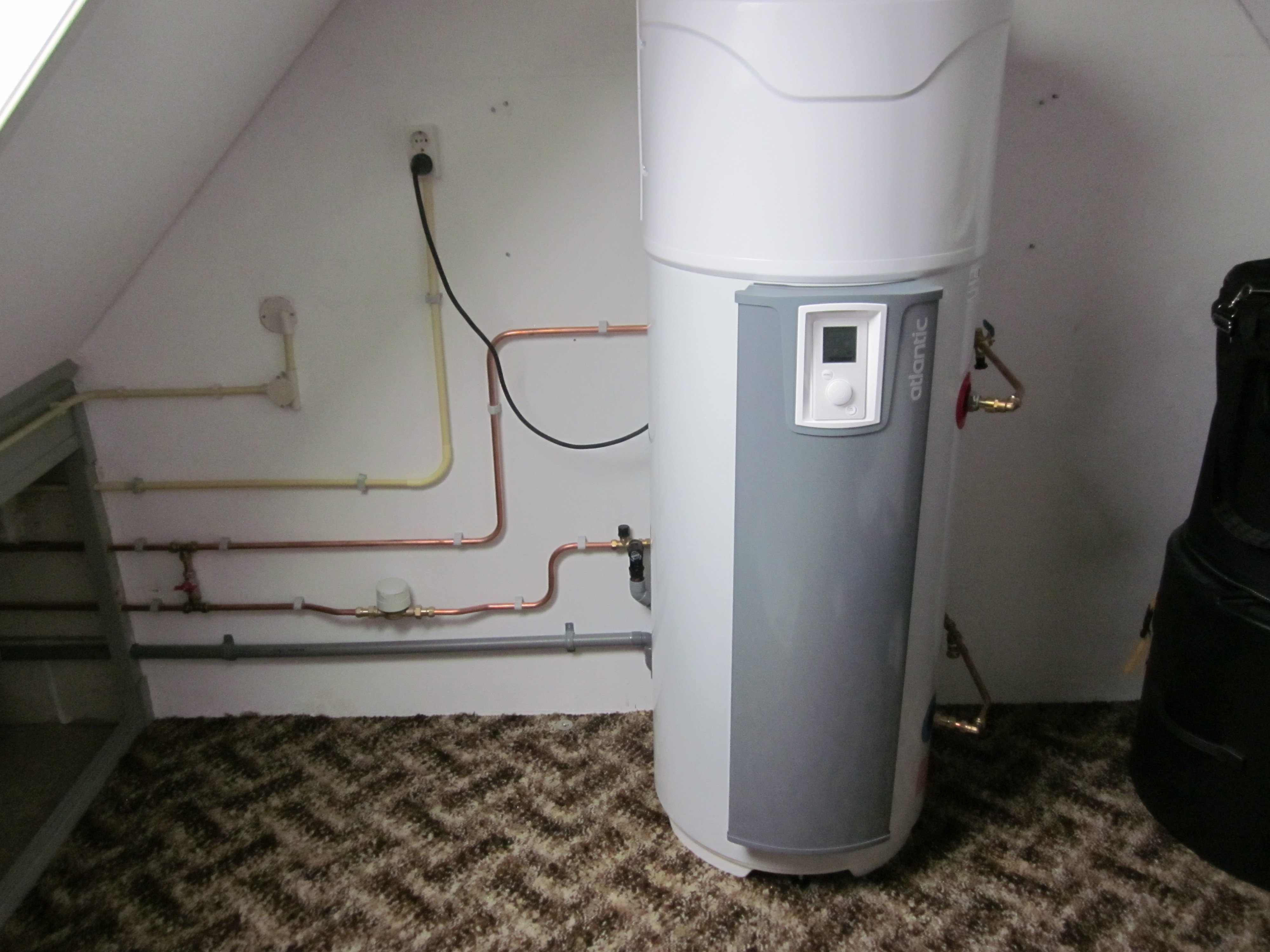

Ik ben de installatie van een Atlantic explorer V4 aan het voorbereiden. De Atlantic is er nog niet.
Maar zit er ook een 230V kabel aan de Atlantic?
Zo ja, hoe lang is deze ?
  • AUijtdehaag
@jobr
Snoer zit eraan, alleen geen stekker.
Meter of 1,5

Zo de Atlantic draait op zolder.
Afbeeldingslocatie: https://tweakers.net/ext/f/ChNbMx34dFbbSruWSpykG5nK/thumb.jpg
Ik probeer nu de subsidie aan te vragen bij RVO.NL.

  • JoKo
JoKo
͡❛ ͜ʖ ͡❛
@Doggieman
Hier een verbruik van gemiddeld 1,7 kWh de laatste 40 dagen.
3 personen waarvan er 1 sowieso 10 minuten onder de douche staat. 11 l/m
Uitblaas naar buiten, staat op zolder met zijraam altijd open.
