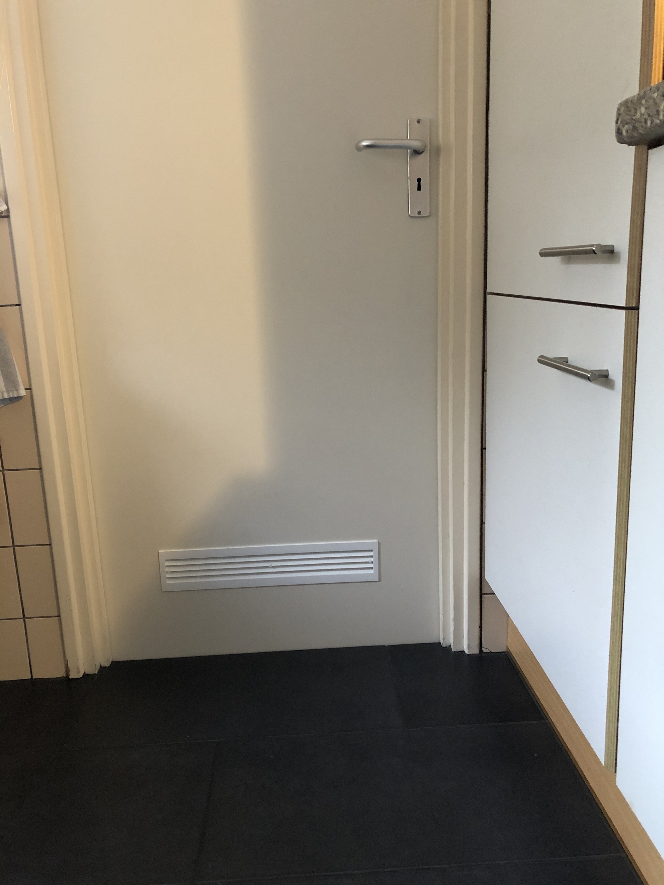

  • klump4u
klump4u
Full electric in Zuid-Limburg
Hier ook een rooster in de deur, van binnen aanzuigen en naar buiten blazen.
Afbeeldingslocatie: https://tweakers.net/ext/f/N4bYybPzUua6Xf1XNoNJnfgm/medium.jpg
Afbeeldingslocatie: https://tweakers.net/ext/f/loHl4xx5r53VW4J8H1oo65Mb/medium.jpg

klump4u schreef op zaterdag 5 oktober 2019 @ 17:32:
Interessant! Komt er voldoende lucht binnen voor de Adlantic? En hoe zorg je voor voldoende aanvoer van lucht in de, ik gok, keuken?

BDB_046 schreef op zaterdag 5 oktober 2019 @ 17:40:
Badkamers gebruiken deze roosters ook voor 400/500 kuub dus.....

  • klump4u
klump4u
Is idd keuken, onder mijn keukendeur is een kier van een halve centimeter breedte naar buiten, daar komt de lucht door. Ik heb nergens ventilatie roosters in de ramen dus dat is mijn enige lucht toevoer punt beneden, boven staat altijd een venster open zomer en winter.
