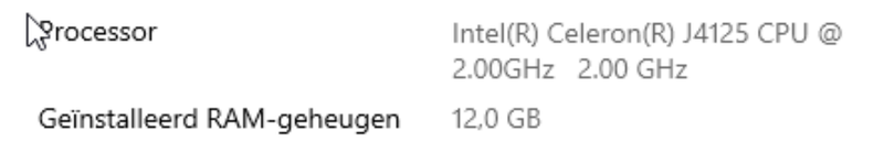

Inmiddels een Virtuele Windows 10 draaien met 12GB geheugen:
Afbeeldingslocatie: https://tweakers.net/i/Uqowx0vUQSUZEPYVbQoc9wAhCzQ=/800x/filters:strip_exif()/f/image/3Dln8YVvzpeB6dIJxTPhfOWU.png?f=fotoalbum_large
In de VM Manager:
Afbeeldingslocatie: https://tweakers.net/i/HSA9m2Z3-LJLaCqnxv6J-GHLDrg=/full-fit-in/4000x4000/filters:no_upscale():fill(white):strip_exif()/f/image/cFrYkf2z59tyufC1Aqnc8kMW.png?f=user_large

Ik heb deze week de 720+ ontvangen met standaard 2GB geheugen. Nu wil ik graag in Virtual Machine Manager iets aanmaken en krijg ik de melding dat ik te weinig geheugen heb.
Afbeeldingslocatie: https://tweakers.net/i/1YxP3W805kKfYaS64um0VYDQWQE=/full-fit-in/4920x3264/filters:max_bytes(3145728):no_upscale():strip_icc():fill(white):strip_exif()/f/image/VqIkwqohMgQuiDOhVE1tklBY.jpg?f=user_large
Afbeeldingslocatie: https://tweakers.net/i/5EG5b_Xo8Qzw6z4I9ua3ugdHtnw=/full-fit-in/4920x3264/filters:max_bytes(3145728):no_upscale():strip_icc():fill(white):strip_exif()/f/image/w9wQO6oyrzDRobQdLP48jJK9.jpg?f=user_large
Aangezien ik juist de 720+ heb gekocht voor VM's en niet aan het geheugen heb gedacht 8)7 zit ik te twijfelen wat te doen.
De 720+ ruilen voor een 920+ met standaard 4GB geheugen zodat ik tenminste een machine met 1GB geheugen kan maken?
Ik kan ook het geheugen uitbreiden op de 720+ maar ik zit dan een beetje met de garantie die dan vervalt?
Ook vind ik bijna 100 euro voor 4GB best een hoop geld al weet ik dat het ruilen van de 720+ naar de 920+ ook ongeveer 130 euro kost. pricewatch: Synology D4NESO-2666-4G
Natuurlijk kan ik proberen het geheugen te gebruiken voor de 720+ wat ook succesvol voor de 920+ is gebruikt door Bever Crucial DDR4 SODIMM 1x16GB 2666 _/-\o_ . Dan zit ik nog steeds met de garantie die dan vervalt en ik weet niet of het werkt op de 720+. Uiteindelijk wil ik denk ik toch wel meer geheugen maar ik vind het ook wel prettig om de garantie nu te houden.
Wat is jullie suggestie?

@Radical1980
Gewoon dubbel checken dat je het goede geheugen hebt en upgraden. De soep wordt in de praktijk niet zo heet gegeten.

Deze thread laat iemand zien die succesvol Crucial geheugen in dit model heeft gebruikt
https://www.reddit.com/r/...gb_ct8g4sfs8266_in_ds720/
Dit reepje: https://www.amazon.com/gp/product/B07HP78DZ5?pldnSite=1

Enkele weken geleden heb ik mijn ram vervangen door 1 bankje van 4GB crucial geheugen.
Dit werkt gewoon, 16GB zou ook gewoon moeten werken.
Qua garantie zou dit geen problemen moeten geven, stel je moet de NAS opsturen dan zou ik wel het door jou geplaatste geheugen verwijderen.
Er zit gewoon een van buiten bereikbaar memory slot in en er is geen enkel verplichting om Synology memory te kopen.
Synology levert ook gewoon standaard memory maar dan voor Synology prijzen.
Voor upgrade mogelijkheden zie dit verhaal.
https://nascompares.com/s...-unoffical-upgrade-guide/

Bedankt voor de snelle reacties! _/-\o_
Ik heb gewoon een beetje slechte ervaring met de werking van producten door de jaren heen opgebouwd. En daardoor toch wel een beroep gedaan op garantie. Jullie hebben zeker een punt dat het andere geheugen gewoon hoort te werken dus ik ga de 16GB van Crucial bestellen.
Denk erom dat je geheugen koopt met de juiste spanning en het liefst dezelfde snelheid als het standaard geheugen.
En uitbreidingsloten zijn er om uit te breiden, dat valt buiten de garantie.
Bij problemen kunnen ze hooguit vragen het geheugen er eerst uit te halen om te zien of de problemen dan weg zijn.

Klopt. Het wordt deze https://nascompares.com/ram/ds720-compatible-ram-upgrade/
  • Patrick_
  • Laatst online: 11-10 13:51
Ik heb in mijn 720+ een Crucial 8GB 2666 MT/s erin gezet, draait zonder problemen VM en dockers. Ik zou voor de 2666 gaan en niet de 2400 zoals bij nascompares wordt aangegeven. Onboard is ook 2666 MT/s.
Ze noemen daar beide maar ik ga inderdaad ook voor de 2.666MT/s.

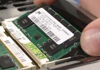

Vanochtend heb ik in mijn 720+ een Crucial 16GB 2666 MT/s gezet. Er lijkt iets niet goed te gaan want bij het opstarten blijft de blauwe lamp flikkeren en lijkt het opstartproces niet verder te gaan. Heb het geheugen er zonet uit gehaald en dan start de NAS gewoon op.
Heeft iemand een idee wat hier niet goed gaat?

Radical1980 schreef op maandag 27 juli 2020 @ 12:37:
Heb je deze:
Crucial CT16G4SFD8266 16GB memory (DDR4, 2666 MT/s, PC4-21300, Dual Rank x8, SODIMM, 260-Pin)
Belangrijk is dat je geheugen 1.2V is en niet de versies die meer spanning nodig hebben.
Die zou volgens deze site moeten werken.

Ik heb deze er in gedaan pricewatch: Crucial CT16G4SFD8266
Hetzelfde type staat ook op de sticker op de geheugen reep zelf. Is het mogelijk dat het geheugen zelf defect is?
Niet heel waarschijnlijk, maar altijd mogelijk.
Meest voorkomende probleem is dat het reepje er niet goed inzit en anders weet ik het ook niet.
  • Radical1980
  • Laatst online: 02-10 14:08
Ben(V) schreef op maandag 27 juli 2020 @ 14:19:
Dat is een goede. Heb even wat foto's verzameld en bijgevoegd om mijn stappen te beschrijven.
In dit slot doe ik het geheugen diagonaal met het gouden contact naar voren
Afbeeldingslocatie: https://tweakers.net/i/URNNSUHtwvMSx4kx0OyV5XTHEpA=/full-fit-in/4000x4000/filters:no_upscale():fill(white):strip_exif()/f/image/i4rl608Wreoq9G0ulfijgtZY.png?f=user_large
Afbeeldingslocatie: https://tweakers.net/i/QN6Hj8z1FStPfPJx5bAoMdVPwPo=/full-fit-in/4920x3264/filters:max_bytes(3145728):no_upscale():strip_icc():fill(white):strip_exif()/f/image/ZUreXfSILXsK4x4227Thz7FC.jpg?f=user_large
Vervolgens duw ik het geheugen naar beneden en hoor ik een klik.
Het ziet er dan ongeveer zo uit
Afbeeldingslocatie: https://tweakers.net/i/eTJEym2KyAcqP8oxmjNJbl4VcOI=/full-fit-in/4920x3264/filters:max_bytes(3145728):no_upscale():strip_icc():fill(white):strip_exif()/f/image/mV5PEXdJ8L7NLBndF8VeEaHj.jpg?f=user_large
Ben ik nog een handeling vergeten :?

Afbeeldingslocatie: https://tweakers.net/i/GWqk64vovmNMEUegaILTLOowsg8=/full-fit-in/4920x3264/filters:max_bytes(3145728):no_upscale():strip_icc():fill(white):strip_exif()/f/image/TvT2WcLUrdRI400tnUle8EgS.jpg?f=user_large
  • technorabilia
  • Laatst online: 27-09 20:25
8 GB moet inderdaad voldoende zijn. Ook bij het gebruik van VM's zal je dan eerder tegen de CPU limiet lopen.
Blijft vreemd.
Het punt is dat volgens de intel de cpu slechts 8Gb aan kan, maar ze hebben daar een wat vage omschrijving van gegeven die je op meerdere manieren kunt uitleggen.
Maar 10GB is net zo goed meer dan 8GB en ik leest ook dat meerdere mensen de DS920+ van een 16 GB reepje hebben voorzien en dat is tenslotte dezelfde CPU reeks met dezelfde beperkingen.
