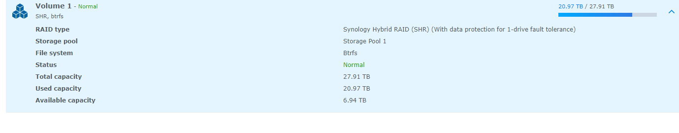

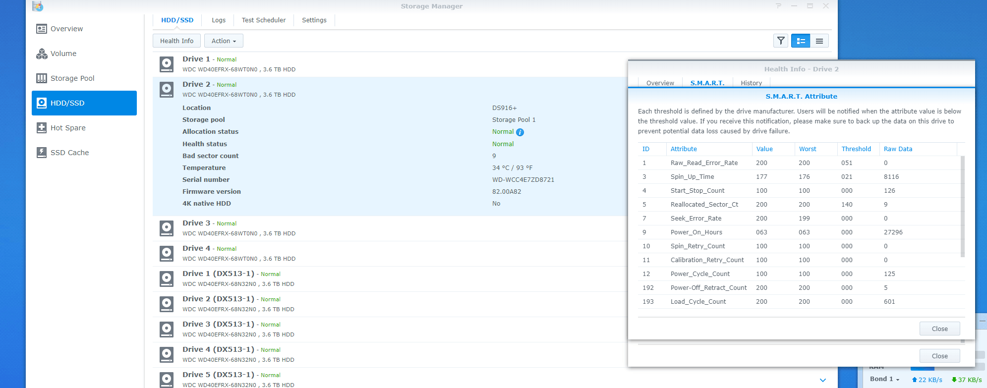

  • wvkreg
  • Laatst online: 12-10 08:17
Ik heb een DS916 + expansion DX513. Sinds vandaag geeft disk twee negen reallocated sectors aan. De warranty is verlopen sinds augustus. Ik heb nog wel een case aangemaakt bij WD.
Afbeeldingslocatie: https://tweakers.net/ext/f/O7mmnnKm2SAPuzh3GMQ65gqt/full.png
Wanneer moet ik deze disk gaan vervangen? Enig idee/advies? Ik draai SHR 1.
Afbeeldingslocatie: https://tweakers.net/ext/f/jB1SEJftoqG8ZTM9oGD6ql4Y/full.png
[ Voor 27% gewijzigd door wvkreg op 15-11-2019 10:40 ]
Gewoon in de gaten blijven houden en verder niets doen.
Je bent beschermt door SHR voor volledige uitval van de disk, dus pas als dat gebeurd zou ik de disk vervangen.
Het risico dat je dan loopt is dat er tussen de tijd dat de disk uitvalt en de tijd die je nodig hebt om een nieuwe disk te kopen en de raidset te rebuilden, je geen raid protectie meer hebt, maar dat is bij een onverwachte diskuitval ook al zo.
Pas als je meerdere disken met reallocations hebt zou ik persoonlijk een disk preventief gaan vervangen.
Zou wel regelmatig een scrubbing van je disken laten uitvoeren, maar als het goed is zet DSM tegenwoordig dat standaard in de taak planner voor je.

  • wvkreg
Ben(V) schreef op vrijdag 15 november 2019 @ 11:32:
Begint erger te worden en snel. Wanneer kom ik in actie?
Afbeeldingslocatie: https://tweakers.net/ext/f/qNyOJWPbuEnZRYx3z9RJj5hg/thumb.png
Afbeeldingslocatie: https://tweakers.net/ext/f/xB8KbzbOnz5oJFF9mnzeBh4F/thumb.png
Afbeeldingslocatie: https://tweakers.net/ext/f/i2cjdAmUlSoWDl2iq2YfyekS/thumb.png
