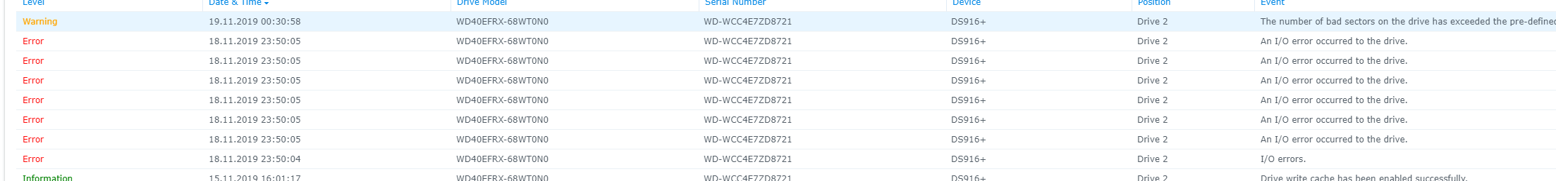

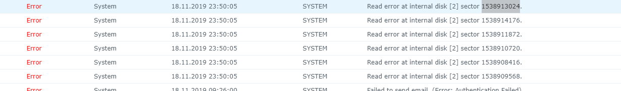

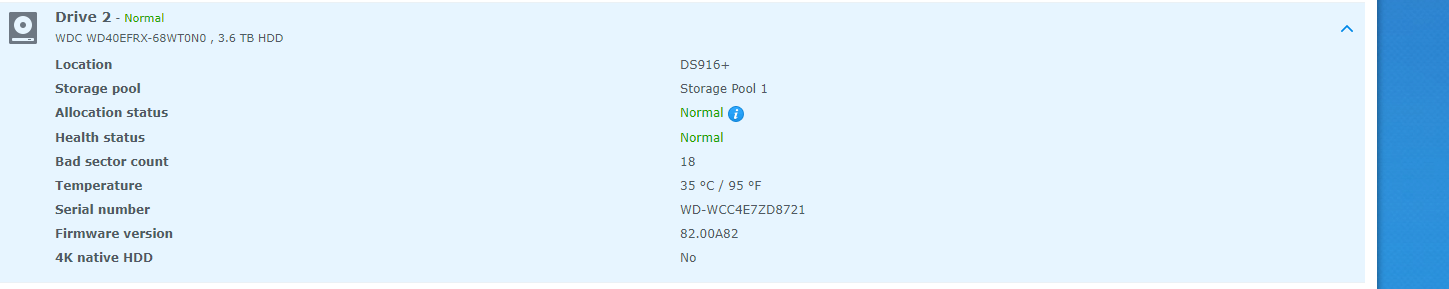

wvkreg schreef op dinsdag 19 november 2019 @ 07:31:
Begint erger te worden en snel. Wanneer kom ik in actie?
Als je read errors begint te krijgen dan loopt de disk waarschijnlijk op z'n eind en kun je net zo goed een nieuwe disk gaan bestellen.
Je loopt overigens nog steeds heel weinig risico, want zelf bij volledige uitval van een disk ben je niets kwijt.
Het enig echt belangrijke is dat een andere disk niet ook problemen gaat geven op dit moment.
Disken die gelijktijdig gekocht zijn kunnen uit dezelfde productieserie komen en willen nog wel eens in hetzelfde tijdframe problemen gaan vertonen, zeker als ze in raid staan, want dan worden ze exact gelijk belast.

Ben(V) schreef op dinsdag 19 november 2019 @ 10:27:
Ik heb RMA aangevraagd bij WD die ik via een ticket toch heb gekregen, ondanks dat de disk in 8/2019 uit garantie was.
Ik moet de disk opsturen en daarna sturen ze pas een nieuwe. Ik zit dan dus met een NAS met -1 disk. Wel spannend, ik heb een DS916+ en DX513 met dus totaal 9 keer 4 TB. Nu is 1 disk in de DS916+ stuk.
Moet ik de NAS dan uitzetten totdat de nieuwe disk er is of kan ik gewoon met -1 draaien?
[ Voor 191% gewijzigd door wvkreg op 19-11-2019 10:50 ]

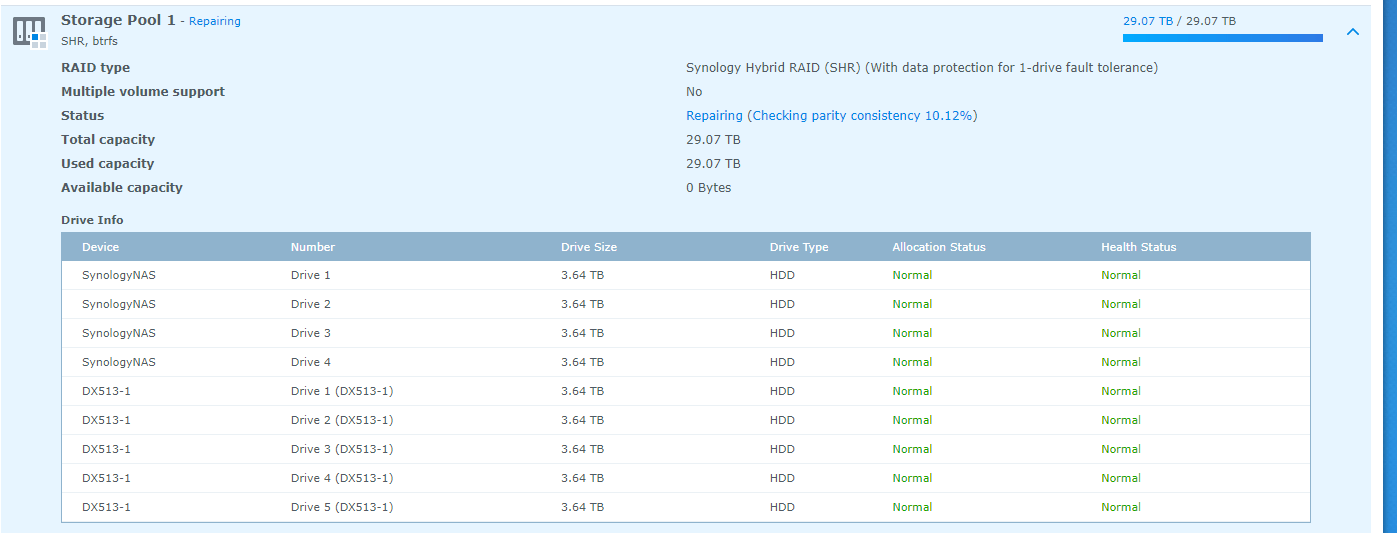

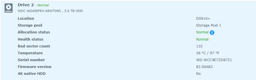

Ben(V) schreef op dinsdag 19 november 2019 @ 11:55:
WD is vaak erg coulant met garantie.
Gewoon blijven gebruiken zou ik zeggen.
De kans dat er zonder aankondiging een disk defect gaat is erg klein.
Maar het is uiteraard een risico afweging tussen jouw belang dat je Nas draait en het risico dat er nog een disk defect gaat.
Maar dat minimale risico is er altijd, want ook als je hem uitlaat en je stopt er een nieuwe disk in kan er een andere disk defect raken voor de raidset rebuild klaar is.
Wil je dat uitsluiten dan moet je een SHR-2 maken dan ben je beschermt tegen uitval van twee disken.
Hij is nu een RAID rebuild aan het doen omdat ik de disk had verwijderd en teruggezet om het serienummer te doublechecken :)
Afbeeldingslocatie: https://tweakers.net/ext/f/Y9QA44nCmlMvOIIdtA3CRWda/full.png
Het aantal errors blijft groeien.
Afbeeldingslocatie: https://tweakers.net/ext/f/QPXRDK79oJk9jrfq2jzjJwvl/full.png
Ik heb bij WD gevraagd of advanced RMA een optie is. Dan komt een koerier gewoon de nieuwe brengen en neemt de oude mee :)
[ Voor 5% gewijzigd door wvkreg op 19-11-2019 12:55 ]

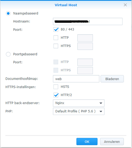

Vandaag via https://stefandingemanse....tificate-on-synology-dsm/ heb ik een lets encrypt certificaat geïnstalleerd voor mijn synology.
Echter waar ik nog even niet uitkom is dat mijn website automatisch naar https gaat ipv http.
Ik heb poort 80 en 443 beide geforward naar mijn NAS.
Wie kan mij een hint geven waar ik moet zoeken.
Afbeeldingslocatie: https://tweakers.net/ext/f/GuDvpfu3CBJ5ViVU2KzZIrYq/thumb.png
Hierbij de instellingen die ik ingesteld heb in de NAS.
Die http/2 die ik aangevinkt had was een test, maar deed verder niks.

Configuratiescherm -> Netwerk -> DSM Instellingen -> 'Automatically redirect HTTP connections to HTTPS'
Deze wellicht? :)
  • MdO82
  • Laatst online: 17:43
henkkeumus schreef op donderdag 12 december 2019 @ 18:03:
Deze wellicht? :)
Ah merci, maar ik zie daar staan
"HTTP-verbindingen automatisch omleiden naar HTTPS" tot zover prima, maar er staat tussen haakjes dan weer achter behalve web station en Photo Station ;(

Ah, zoek dan eens op "301 redirection Apache/NGINX", denk dat dat is wat je zoekt :).
Apache of NGINX, ligt er maar net aan wat je draait natuurlijk.

Door je bericht de oplossing gevonden :)
Binnen webstation HSTS aanvinken.
https://community.synology.com/enu/forum/16/post/123759
De webpagina gaat nu automatisch naar https.
Nu nog even zoeken om dit intern te regelen :)
