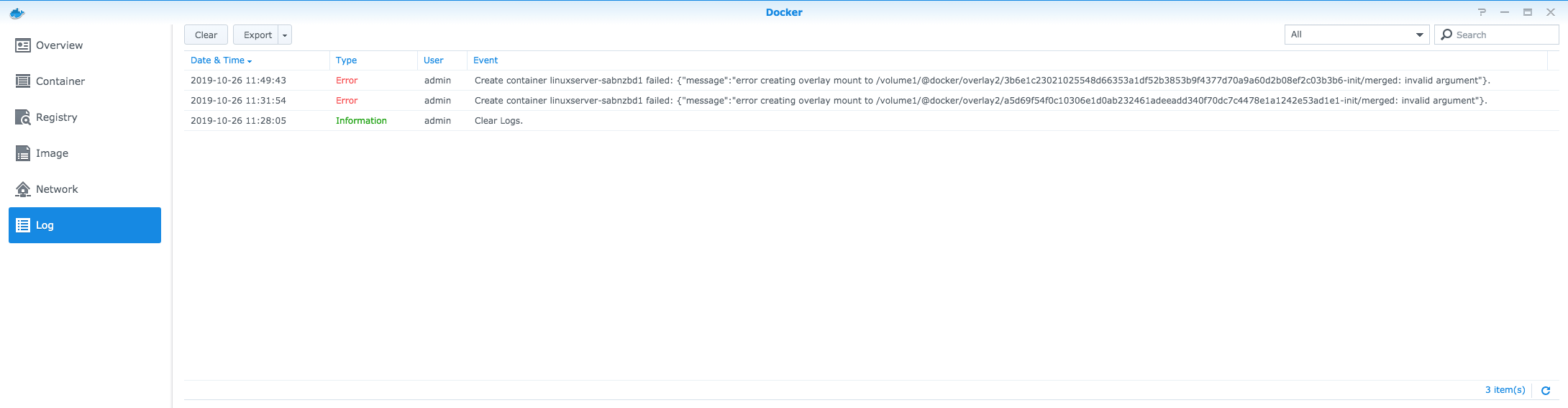

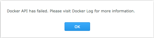

Docker geeft "Docker API has failed" error bij starten van container.
Gisteren heb ik een DS2419+ ontvangen. Ik wil Docker containers gebruiken voor SABnzbd en dergelijke programma's. Ik heb het volgende gedaan:
- Docker 18.09.0-0506 geinstalleerd vanuit package center en lijkt het te doen
- Vanuit Docker/Registry heb ik SABnzbd (latest) gedownload vanaf LinuxServer.io
- De container ge"launched" na het downloaden waarmee je de configuratie van de container kan aanpassen
- En als laatste stap de container ge"runned" met een checkbox op de overview pagina.
Vervolgens komt er meteen een foutmelding: "Docker API has failed. Please visit Docker Log for more information." Docker log geeft het volgende aan: "error creating overlay mount"
Afbeeldingslocatie: https://tweakers.net/ext/f/27Pz3UveVbipSadvmB7gnMgM/full.png
Docker Log:
Afbeeldingslocatie: https://tweakers.net/ext/f/gYQHTT5RWhmLxdp0jz5k5mVK/thumb.png
Hierna heb ik ook andere container images voor SABnzbd van LinuxServer.io geprobeerd, Ik heb verschillende andere container images van andere applicaties geprobeerd. Ik heb mijn NAS herstart. En ik heb geprobeerd via google op deze foutmelding een oplossing te vinden. Tot nu toe geen oplossing gevonden.
Heeft iemand anders toevallig ervaring met deze foutmelding en een oplossing gevonden?

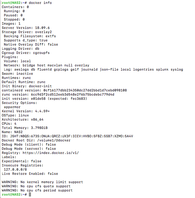

  • Loewe
  • Laatst online: 00:34
@kraades
Docker package verwijderd en opnieuw geinstalleerd, helaas zelfde foutmelding.
Storage manager geeft geen fouten en gisteren een extended smart test gedaan.
Hieronder output van Docker info:
Afbeeldingslocatie: https://tweakers.net/ext/f/ZOR2heg1mXvSoikqot2bOfo9/thumb.png

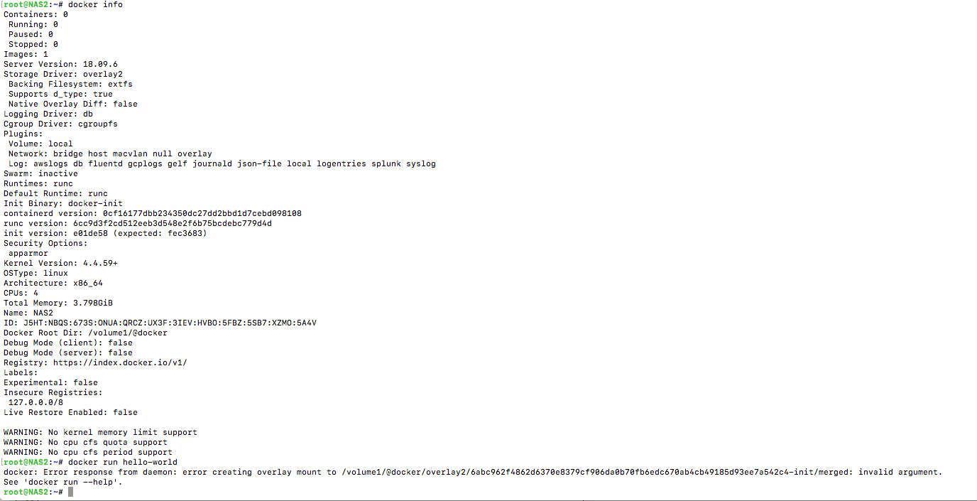

  • Loewe
@kraades
Net ook geprobeerd om "docker run hello-world" vanaf terminal te doen ipv de gui, zelfde foutmelding:
(zie onderaan)
Afbeeldingslocatie: https://tweakers.net/ext/f/resbnLyqghV5NIKoWK3JqXyY/thumb.png
  • technorabilia
  • Laatst online: 15-10 08:42
@Loewe
Ik zie wel dat er een andere storage driver wordt gebruikt namelijk overlay2 i.p.v. in mijn geval aufs. Geen idee waardoor dit precies komt; mogelijk het opslagtype? (ext4, btrfs etc.)
Ik denk dat je het beste een Synology support ticket kunt aanmaken.

@kraades
Blijkt een bekend probleem te zijn waar Synolgy mee bezig is. Er is een workaround die ik vanavond uit ga proberen. Update van Synology:
This is a known issue that our developer is working hard to address this issue, please stay tuned with future update.
Some platform's NAS have installed overlay.ko and 18.09 docker with linux kernel upper than 4.4 has overlay kernel module.
The storage priority will be overlay2 > aufs.
However, for now DSM only support aufs but not overlay2 which caused the problem.
And btrfs volume will not face this issue, because the docker storage file system will be btrfs.
You can use the following method as workaround.
1. Stop Docker in Package Center.
2. vim /var/packages/Docker/etc/dockerd.json add this line into it "storage-driver": "aufs"
3. Save the file and use commend "jq . /var/packages/Docker/etc/dockerd.json" to make sure the format of json is right or not.
4. Turn on the Docker in Package Center.
5. Use commend "docker info" and check the storage driver is aufs. "Storage Driver: aufs"
6. Make sure the container turn on properly.
7. If you meet the bug, docker will insert overlay.ko automatically, we want to check insert this ko manually, If not, please use commend rmmod overlay.ko to unload overlay.ko.
