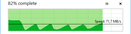

over ssd-cache; Draai nu tijdje een 1517+ 2GB met 2 4TB WD red schijven in shr met een encrypted volume wat ik mount via smb voor al m'n user data & wat andere shares voor media etc. Vooralsnog via 1Gbit Lan.
Heb dus 3 slots over en wat ssd's liggen (128GB 840 pro) dus ik heb wat zitten testen. Eerst met een read/write raid 1 cache en nu een enkele ssd als read cache. Naar mijn idee hanteert Synology een bepaalde definitie voor "random" IO wat er best snel voor zorgt dat bepaalde dingen die je wel gecached wilt hebben dat niet worden. Zo zie je writes van bijvoorbeeld foto's sneller gaan als je "skip sequential" uit zet.
Ook nu ik alleen read cache draai heb ik het idee dat ik door alles te cachen hij nu ook beter bijv RAW's cached wat weer zin heeft voor bijv lightroom..
En toen de read/write flink vol zat begon hij raar gedrag te vertonen, alsof de write cache relatief klein gehouden wordt en hij dus tijdens het schrijven van grote files steeds moet flushen.. (zonder write cache gewoon 113MB/sec zoals hoort.)
Afbeeldingslocatie: https://tweakers.net/ext/f/giCwH8urU0Y9B6RmzUJfSd7f/full.png
Toen maar ff zonder gedaan en nu met 1 drive read cache. Heb ook het idee dat directory browsen iets soepeler gaat ook.
[ Voor 8% gewijzigd door maratropa op 26-06-2018 18:19 ]

maratropa schreef op maandag 25 juni 2018 @ 23:36:
Hoeveel data heb je achterelkaar geschreven?. Kleine (en oudere) SSD's hebben een vrij beperkte snelle hoeveelheid data die je snel kunt schrijven. Daarna stort de schrijfsnelheid in naar ~100MB/s ofzo.
https://nl.hardware.info/...-serie-getest-continutest
Ze testen hier het 500GB model, 128GB zal waarschijnlijk 4x sneller instorten qua write snelheid.
Heb wat testen gedaan met read/write cache en mijn conclusie was dat het voor thuis gebruik vrij zinloos is. Gebruik een oudere (Intel) SSD voor apps en incoming downloads zodat mijn main array ontlast wordt. Veel ramgeheugen doet ook wonderen overigens :D.

  • maratropa
@Tortelli nja dacht ik ook aan. Alleen het is een pro dus geen turbowritebuffer voorzover ik weet? Dus dan zou je kunnen denken aan dat hij geen moment rust gehad heeft om Trim uit te voeren. Maar dit was geen hele grote copy, een film van 3GB ofzo? Er wordt iig ook niet continu naar de syno geschreven.. Ik vroeg me nog af hoeveel ruimte er gereserveerd wordt voor writecache op een read/write cache volume..? En gaat de syno die cache meteen flushen als het kan eigenlijk?

  • Tortelli
  • Laatst online: 18:59
Tortelli
mixing gas and haulin ass
@maratropa Pro model moet hier inderdaad minder last van hebben, en zeker niet na 3-4GB.

Houd er wel rekening mee dat de performance van een DX aanzienlijk lager ligt. Ik zelf liep er tegen aan met een backup naar een DX513 dat dit niet sneller ging dan een enkele disk op de eSATA aansluiting.
  • stormfly
DukeBox schreef op maandag 2 juli 2018 @ 16:05:
Dat is toch dezelfde SATA bus, merkte je niet de traagheid van slechts een disk? Hoe heb je gemeten dat het de DX was?
Ik heb een DX213 en kon toen niet echt een performance degradatie waarnemen.
stormfly schreef op maandag 2 juli 2018 @ 16:11:
Ja, maar het hangt van het model af waar je hem op aansluit. Specifiek de DX513 word op alle 12+, 13+ en 15+ modellen (met SiI3132 controller voor eSATA) gelimiteerd op 1.5Gbit SATA om ATA errors te voorkomen. Heb hem niet getest op mijn 17+ of het daar nog steeds geld.
[ Voor 5% gewijzigd door DukeBox op 02-07-2018 16:30 ]

Ik heb ook eens gemeten op de DS916+ nagenoeg alle packages en VM's uitgezet om geen load dipjes te hebben tijdens de metingen.
root@nas:~# cat /proc/mdstat
Personalities : [linear] [raid0] [raid1] [raid10] [raid6] [raid5] [raid4]
md4 : active raid1 sdeb5[1] sdea5[0]
      239367424 blocks super 1.2 [2/2] [UU]
md3 : active linear sdd3[0]
      3902196544 blocks super 1.2 64k rounding [1/1] [U]
md2 : active raid5 sda5[0] sdc5[2] sdb5[1]
      7804374912 blocks super 1.2 level 5, 64k chunk, algorithm 2 [3/3] [UUU]
MD2 3x4TB met twee volumes 293.23 MB/sec
MD3 1x4TB JBOD volume 153.22 MB/sec
MD4 DX213 met 2xSSD SHR 214.47 MB/sec
/dev/md2:
 Timing cached reads:   2750 MB in  2.00 seconds = 1374.46 MB/sec
 Timing buffered disk reads: 880 MB in  3.00 seconds = [b]293.23 MB/sec[/b]
root@nas:~# sudo hdparm -tT /dev/md3
/dev/md3:
 Timing cached reads:   2712 MB in  2.00 seconds = 1355.71 MB/sec
 Timing buffered disk reads: 460 MB in  3.00 seconds = [b]153.22 MB/sec[/b]
root@nas:~# sudo hdparm -tT /dev/md4
/dev/md4:
 Timing cached reads:   2738 MB in  2.00 seconds = 1369.09 MB/sec
 Timing buffered disk reads: 644 MB in  3.00 seconds = [b]214.47 MB/sec[/b]

  • Workaholic
marcel87 schreef op vrijdag 6 juli 2018 @ 07:10:
Vwb disks zal het vaak wel 4W/disk zijn, tenzij je SSD's of 2,5" disken neemt.
Ik heb voor mezelf geen meetwaarden gevonden, maar uitgaande van de chipset rondom de J3355 kom ik uit op een verwacht verbruik van 5W idle en iets van 10-15W load. (NAS only dan) Voor de 412+ met zijn D2700 zal dit eerder 20W idle en 40W load zijn.
De vraag is wel ga je dat terugverdienen? Tenslotte is 1W continu maar 2 euro/jaar, met tegenwoordige elektraprijzen zelfs minder. Reken daarbij de schijven die je nog nieuw moet kopen en de beperkte verkoopprijs van je huidige disken, etc. Dan kan je het vooral om andere redenen doen, bijv. snellere disken, langer updates, features, etc.
Ik zit overigens met dezelfde overweging, heb nu een 1512+ maar mijn gebruik is afgenomen naar effectief 2 disken. Ik zal dat evengoed niet terugverdienen bij een overstap.
Dank voor je feedback! Wat denk je dat ik nog zou kunnen krijgen voor mijn Syno 412+ met disks?
Afbeeldingslocatie: http://imgup.nl/images/2018/07/06/nas04.md.png
