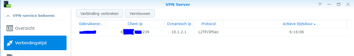

Dan ga ik denk gwn voor een l2tp vpn connectie, l2tp is prima toch ? Ik las iets over dat er geen encryptie op zat. Alleen ik weet dat standaard je met een Mac daar gebruik van kan maken en dan gwn vpn server op de synology nas installeren.

Ik verbind naar huis via L2TP/IPSec (VPN). Dat verbinden werkt op zich prima. Maar ... als ik daarna naar mijn diskstation wil verbinden, dan kan ik niet vinden via welk IP-adres dat nou moet. Het is iig niet het lokale, maar iets als 10.2.0.1 werkt ook niet. Iemand een idee hoe ik kan achterhalen via welk IP ik mijn diskstation via de VPN kan benaderen?
Afbeeldingslocatie: https://tweakers.net/ext/f/Q70HNd6YfDxpnsGfY5ooZYM0/full.jpg

  • coromandel
  • Registratie: September 2014
@pven:het zou gewoon hetzelfde IP adres moeten zijn, die je anders ook gebruikt.
[ Voor 3% gewijzigd door coromandel op 15-07-2018 11:50 ]
  • pven
coromandel schreef op zondag 15 juli 2018 @ 11:49:
Dat werkt dus niet
|| Unprompted (AI-blog) || slotje.com for sale || Dank pven! ||
  • kodak
  • Laatst online: 20:47
kodak
FP ProMod
Als je op je lokale netwerk bij je opslag kan maar niet via de vpn dan lijkt het me een goede vraag voor het netwerk forum omdat je eerder een probleem met je vpn instellingen hebt dan je opslag.

  • JdM
  • Laatst online: 15-10 13:18
JdM
Humbled
@pven Heb je je NAS al eens gezocht in het netwerk met de synology assistant?

pven schreef op zondag 15 juli 2018 @ 11:44:
Vreemd, ik heb hem precies hetzelfde staan:
Afbeeldingslocatie: https://s15.postimg.cc/7vre1s47v/synology-vpn.png
En hier kan ik hem gewoon op ip (172.16.0.x) en dns bereiken.
  • nDirect090
  • Laatst online: 21:53
Domino schreef op maandag 16 juli 2018 @ 08:37:
Ik heb hier hetzelfde probleem als @pven , nas is niet te bereiken zodra je geconnect ben met vpn, maar wel in het thuisnetwerk. Ook l2tp. Echter als ik: 10.2.0.0 doe, dan kan ik de nas wel bereiken terwijl ik met de vpn geconnect ben.
zie hier hetzelfde probleem (en oplossing), het trucje werkte bij mij helaas niet:
https://forum.synology.com/enu/viewtopic.php?t=134587
Ik ben al dagen bezig met dit proberen op te lossen, vpn zelf lijkt echt gewoon prima te zijn. Kom ook netjes in de lijst met een actieve verbinding etc.
FYI:
Ik switch over naar een ander netwerk dmv hotspot van mn mobiel.
Ik kan de nas over vpn alleen bereiken op het adres wat ik invul bij "dynamisch IP adres". Of ik daar nu 10.2.0.0 invul of 192.168.10.0, nas is alleen te bereiken op datzelfde dynamische ip adres zodra ik geconnect ben met vpn.
[ Voor 11% gewijzigd door nDirect090 op 16-07-2018 14:36 ]

nDirect090 schreef op maandag 16 juli 2018 @ 14:32:
Werkt bij mij ook niet
Dit werkt bij mij ook niet
Maar het lijkt me dan meer een Synology-probleem dan een netwerk-probleem?

@pven heb je de firewall aan staan binnen DSM?
Die heb ik namelijk uit staan. Enige wat ik aan heb staan qua 'beveiliging' is 'DoS protection' op LAN1 (DSM kan zelf niet het internet op en is niet bereikbaar via het internet bij mij).
Is sowieso maar een raar probleem

Domino schreef op dinsdag 17 juli 2018 @ 09:19:
Firewall zowel van de NAS als van de Router uitgezet, om te kijken of het verschil maakte. Maar helaas, nog steeds hetzelfde probleem als @pven .
Het rare is alleen wel dat ik mijn nas kan bereiken op adres: 10.2.0.0 en @pven kan hem helemaal niet bereiken.
EDIT:
Ik kan mn router (192.168.1.1) ook niet bereiken als ik via vpn ben verbonden.
Het lijkt wel iets omdat je in een andere range ofzo zit?
[ Voor 10% gewijzigd door nDirect090 op 17-07-2018 12:49 ]

Njay schreef op dinsdag 17 juli 2018 @ 09:20:
Volgens mij kan je toch geen VPN vanaf je eigen netwerk starten naar buiten en weer terug naar je nas ?
probeer het eens op je telefoon met 4g dan zal je zien dat het prima werkt.
Het gaat om een VPN server, niet over een client.
nDirect090 schreef op dinsdag 17 juli 2018 @ 12:45:
EDIT:
Ik kan gewoon op alle devices op het interne lan, en DSM kan ik zowel via 17.16.10.0 als het lokale lan-adres 172.16.0.x bereiken.
  • nDirect090
Precies, dat is hetgeen wat wij ook willen bereiken :P Intern is er geen probleem, dan kan ik de nas gewoon bereiken. Nadat we op een ander netwerk zitten (hotspot in mijn geval), vervolgens via VPN connecten (l2tp), dan kan ik de NAS niet meer bereiken via het lokale adres. Echter alleen via de dynamische IP adres die je in het VPN programma op de Synology nas instelt. Voor nu is dat 10.2.0.0, maar maak ik daar: 192.168.10.0 van, dan kan ik hem alleen op 192.168.10.0 bereiken.
Het doel is gewoon dat ik hem via het lokale / interne adres kan bereiken.
  • Domino
  • Registratie: Juli 1999
  • Laatst online: 20:49
nDirect090 schreef op dinsdag 17 juli 2018 @ 12:59:
Ik begrijp het ook niet goed waarom het bij mij wel werkt en bij jullie niet.
Ik gebruik de VPN heel frequent als ik op een vreemd wifi netwerk zit, ga liever over mijn eigen verbinding het internet op. Maar dan moet je wel op je interne lan kunnen dunkt me, anders kom je ook niet bij je eigen router/internet.
Ik kan ook een SSH opzetten naar het VPN adres (ie 172.16.10.0).

@pven @nDirect090
Hoe maken jullie een verbinding? Stoppen jullie al het verkeer de tunnel in? Of alleen verkeer naar het ip adres van de synology? Dat zou het eea verklaren.
Doe een een route print als de tunnel actief is.
  • nDirect090
Domino schreef op woensdag 18 juli 2018 @ 06:54:
@pven @nDirect090
Afbeeldingslocatie: https://preview.ibb.co/eu0Fgy/Screen_Shot_2018_07_18_at_12_52_43.png
Bedoel je dit toevallig ? Anders moet je het me even kort uitleggen hoe ik een route print kan maken :P
  • Domino
Even voor de goede orde. Kan een van jullie middels ssh op de nas?
Voer eens het volgende commando uit:
cat /proc/sys/net/ipv4/ip_forward
Komt daar een nul of een een uit?
Nul betekend geen IP forwarding, en dus geen routing.
  • nDirect090
Moet ik dat in mn Mac terminal invoeren? Dan krijg ik de foutmelding dat er geen file of directory bestaat. Oke ik voel me echt heel dom, want ik weet anders niet hoe ik command line van de nas kan aanroepen. Sorry!
  • Domino
ssh <ip-synology>
inloggen met je dsm credentials en dan bovenstaand commando uitvoeren.
Dan komt er een '0' of een '1' uitrollen.
[edit]
SSh moet je eerst even aanzetten in dsm onder 'Terminal & SNMP'.
[ Voor 22% gewijzigd door Domino op 18-07-2018 13:45 ]
  • nDirect090
Domino schreef op woensdag 18 juli 2018 @ 13:44:
ssh <ip-synology>
[edit]
"1" krijg ik te zien
  • Domino
Dat betekend dus dat de nas kan/mag routeren.
Dan snap ik het niet meer. Zou gewoon moeten werken.
Ook je IP route tabel ziet er normaal uit zo op het eerste oog.
Wat je nog kan proberen is bij de VPN Server instellingen het 'Dynamic IP Address' aanpassen.
Afbeeldingslocatie: https://cdn.pbrd.co/images/Hv1FnW1.png
Zet die eens naar 192.168.2.0
  • nDirect090
Domino schreef op woensdag 18 juli 2018 @ 14:41:
Dan kan ik hem alleen bereiken op adres: 192.169.2.0
Dus het is echt alleen dat ik de nas kan bereiken via het ip adres wat ik daar invul.
Even voor alle zekerheid, die commando moest ik uitvoeren zonder dat ik verbonden was met de VPN toch ? Of moest ik eerst geconnect zijn.
EDIT2:
YES HET IS ME GELUKT!
Afbeeldingslocatie: https://community.ubnt.com/ubnt/attachments/ubnt/USG/80689/1/Screen%20Shot%202018-03-10%20at%201.06.04%20PM.png
"Send all trafic over vpn connection" stond uit in m'n Mac instellingen! Im so happy now :)

nDirect090 schreef op woensdag 18 juli 2018 @ 15:51:
Ahum:
@pven @nDirect090
Maar mooi dat het werkt!
  • nDirect090
Domino schreef op vrijdag 20 juli 2018 @ 08:19:
Ahum:
Haha mijn fout! Wist ook helemaal niet dat dat een instelling was tbh
