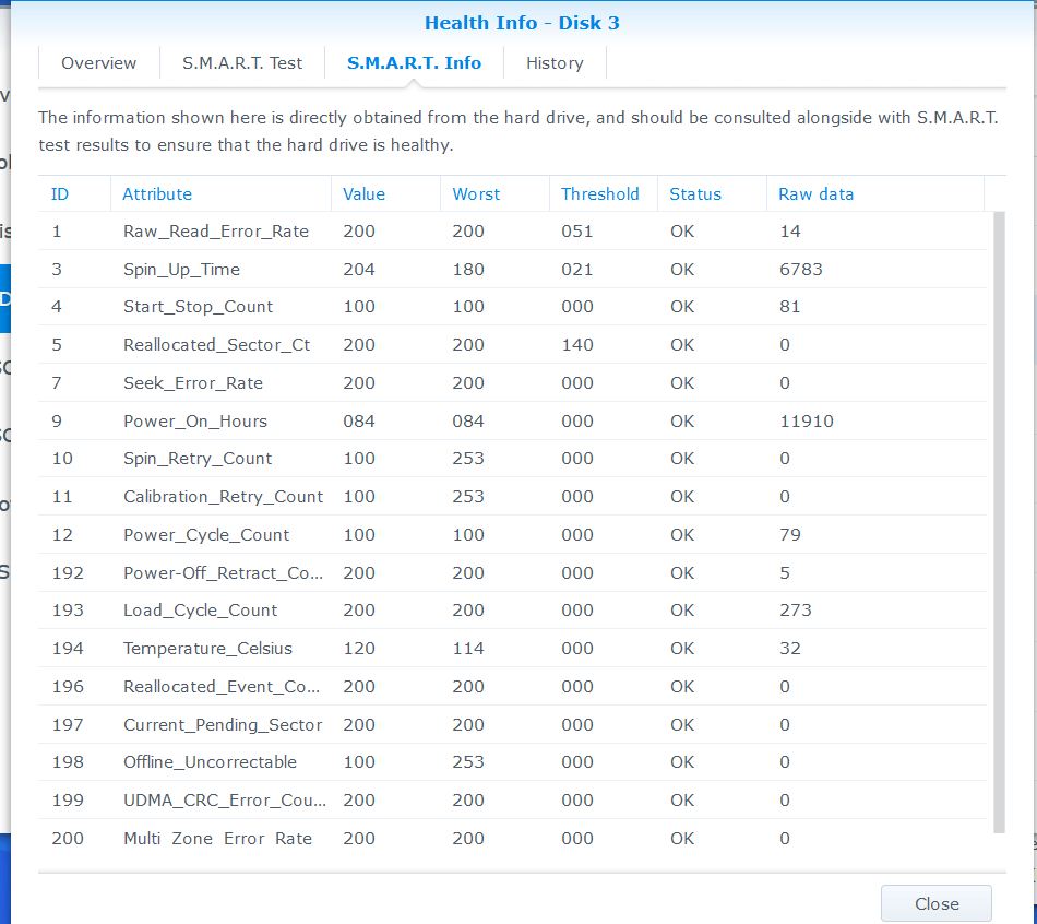

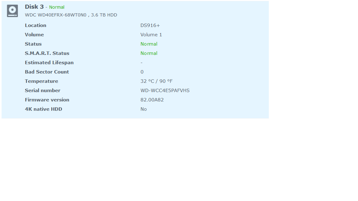

  • wvkreg
  • Laatst online: 12-10 08:17
DukeBox schreef op maandag 5 februari 2018 @ 16:11:
Door de betreffende sector te beschrijven.
Sinds vandaag :
Afbeeldingslocatie: https://tweakers.net/ext/f/FxqX4CcE1ZNZnSLPz8sAfYPj/full.png
Afbeeldingslocatie: https://tweakers.net/ext/f/3rxtZaqzILc3yZqZAeBDEUKz/full.png
Dus ik neem aan dat het weer in orde is?
Lijkt er wel op al zou ik hem af en toe wel een volledige smart test geven.

  • wvkreg
DukeBox schreef op vrijdag 9 februari 2018 @ 15:52:
Inderdaad. Deze staan gepland in de Synology software.
