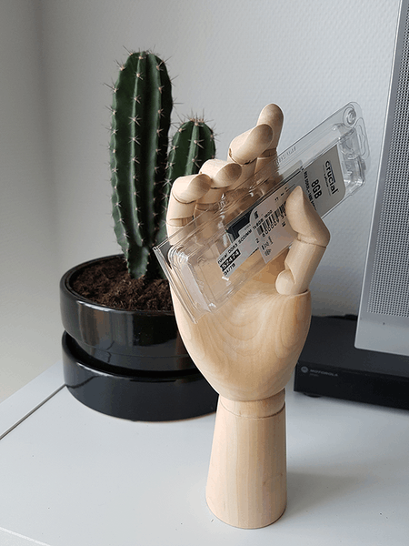

Crucial CT102464BF160B Geheugenmodule, 8 GB DDR3L 1600 MT/s (PC3L-12800), SODIMM 204-Pin

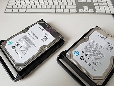

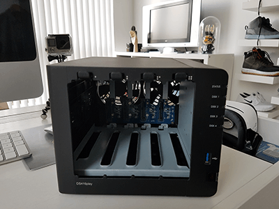

STAP 1: Begin met het leeghalen van de DiskStation en markeer de volgorde van je HDD's.
Diskstation DS416PlayHDD

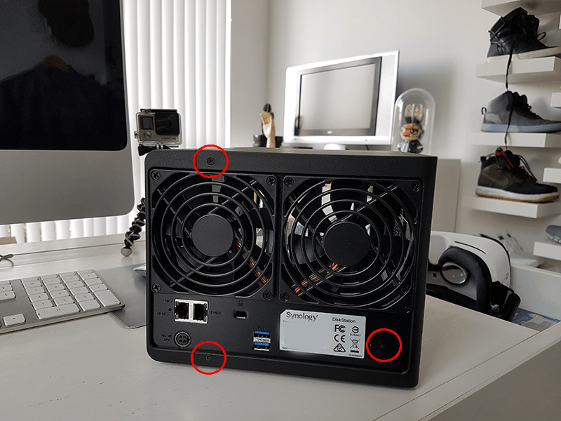

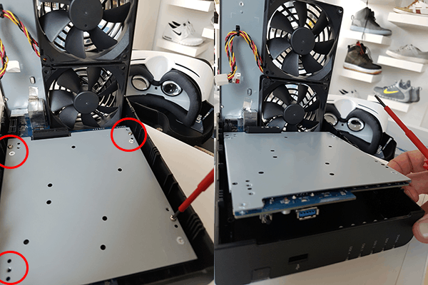

STAP 2: Haal de 3 schroeven los die met een cirkel gemarkeerd zijn.

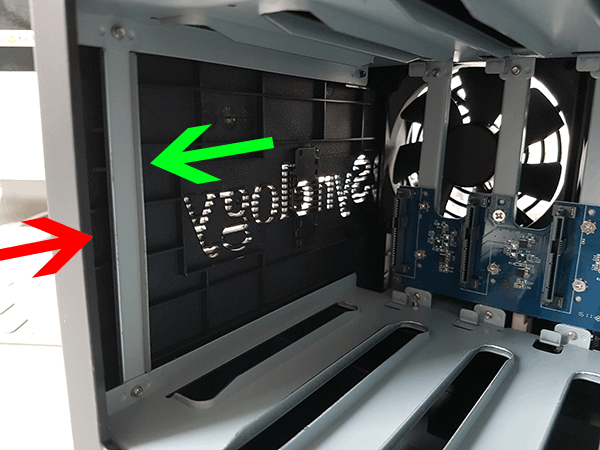

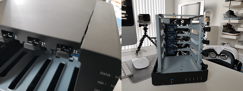

STAP 3: Om de behuizing los te krijgen druk met je duim op het zwart aan de binnenkant van de Diskstation bij de rode pijl. Trek met je overige 4 vingers het ijzer zachtjes omhoog bij de groene pijl. Dan hoor je pop en kan je de hele behuizing los schuiven. Kom je er niet uit? Check de video van de demontage van een DS415+ die hetzelfde is.
Diskstation DS416Play interiour
Diskstation DS416Play exposed

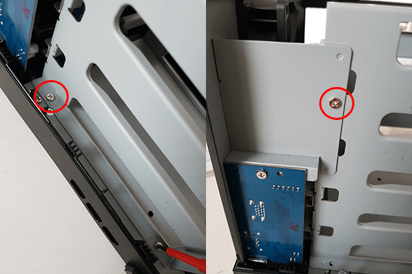

STAP 4: Nu moeten we 5 schroeven losdraaien. Deze zijn met de cirkel te zien en spreken eigenlijk voor zich. Deze schroeven houden de bay in plaats. Vergeet ook niet het schroefje van het USB board los te maken. het USB board zelf haal je makkelijk los door deze uit de socket te halen en de fan connectors los te "trekken".
Diskstation DS416Play screws

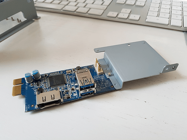

Leuk om te zien is de sata poort die niet te gebruiken is... 8)7
Diskstation DS416Play usb

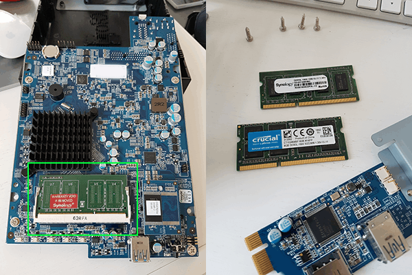

STAP 5:Als de bay los is kan je het moederbord van de Diskstation loshalen. Er zit een tapje op dus klap deze om zodat je bij het assembleren het tapje weer vast kan maken. Deze zie je achter zitten, in het zilver.
Diskstation DS416Play motherboard
STAP 6: Nu is het moederbord los en zie je het RAM bankje zitten. Net als bij een laptop kan je het geheugen eenvoudig losklikken en vervangen door de grotere RAM unit. Let op nu gaat je garantie dus vervallen. Heb je problemen dan zal je de dus je oude RAM weer terug moeten stoppen, bewaar deze dus netjes in het doosje van je nieuwe RAM. 8)
Diskstation DS416Play ram module

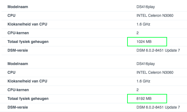

Resultaat: Nadat je STAP 5 tot STAP 1 in omgekeerde volgorde toepast en de Diskstation weer opstart hebben we ons beoogde resultaat behaald. :P Et voila we gaan van 1gb ram naar 8gb 8) 8)
Diskstation DS416Play ram upgrade
