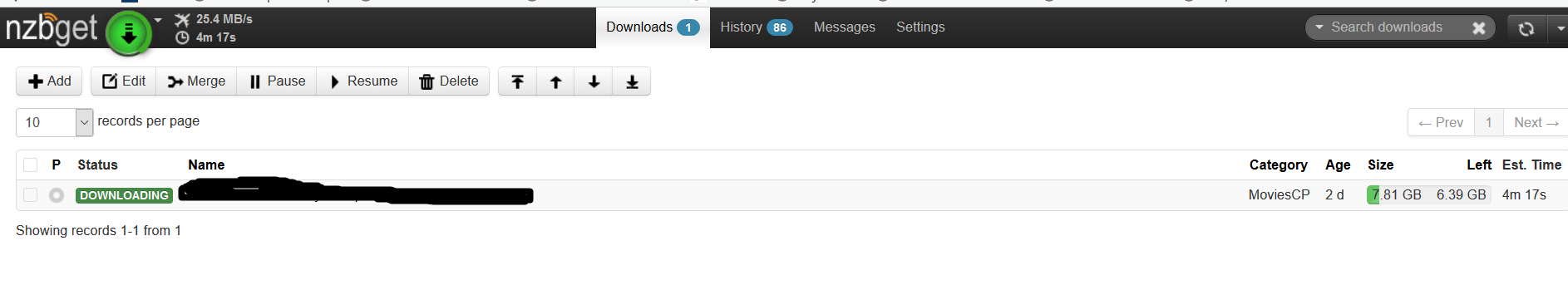

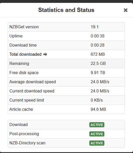

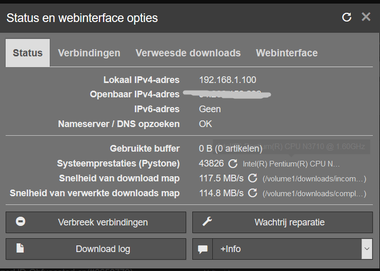

Duidelijk, maar de vraag blijft waarom nzbget zo traag is en sabnzbd niet.
Zie de verschillen (ja, zelfde file, zelfde tijd en zelfde load op de NAS DS916+)
[ Voor 13% gewijzigd door wvkreg op 30-01-2018 13:33 . Reden: plaatjes ]
Maar ook zelfde providerinstellingen? download hij met dezelfde hoeveelheid lijntjes? SSL aan/uit zelfde poortnr? staat RAM caching bij beiden aan?wvkreg schreef op dinsdag 30 januari 2018 @ 13:32:
Neem voor het gemak maar even aan dat je ze niet gelijktijdig test.
Volgens mij zou die eerste dan idd niet trager moet zijn..

Absoluut, beide zonder SSL. Provider Newshosting en 30 lijntjes beide. Poort beide 3128.
Ram en articlecache aan en voor zover mogelijk binnen de software gelijk!
En natuurlijk niet gelijktijdig. Ik heb Ziggo 400/40.
Illustratie:

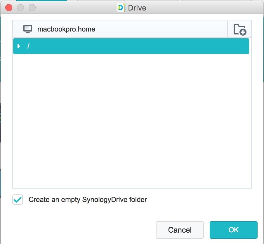

Dit kom ik dus helaas niet tegen, ik kom het volgende scherm tegen (links de geavanceerde instellingen, rechts de normale):Quakie schreef op vrijdag 26 januari 2018 @ 11:35:
Zodra je stappen door loopt kom je het volgende tegen (zie screenshot). Dan moet je create empty drive folder uitvinken en daarna gewoon je user account selecteren.
En het probleem is dus, dat ik maar niet voor elkaar krijg dat er ipv "home/CloudStation" komt te staan "home"
@nino_070 en als je op dat potloodje klikt achter 192.168.0.103 ?

Nu lukt het installeren van Docker, dan in register zoeken, dan installeren zodat ze bij Container komen te staan. Automatisch opnieuw starten aan en snelkoppeling aan (naar 8080 in geval van sabnzbd).
Dan container starten, maar als ik dan naar 8080 ga gebeurt er niets.
Er gebeurt wel wat, ik krijg 'kan geen verbinding maken'
Als ik google op synology docker sabnzbd word ik ook niet wijzer, zie wel het eea over SSH. Maar moet ik daar echt mee gaan lopen klooien? Moet ik bij 'volume' nog wat invullen wellicht? Iemand die mij de goede richting op kan sturen? Zelfde met alle andere packages die ik wil installeren.

Ik heb SabNZBD niet draaien, maar waarschijnlijk moet je PGID en PUID instellen en je eventuele verwijzingen voor volumes (meestal /config en /downloads) aanmaken. Deze tutorial gaat niet over SabNZBD maar het proces is vrijwel overal gelijk. Hij heeft ook tutorials voor andere docker containers geschreven. Ik zou zeggen: volg er een of twee, ook al wil je die containers misschien niet gebruiken. Dan weet je hoe het in elkaar steekt.EWK schreef op zaterdag 3 februari 2018 @ 10:13:
Edit: oh hij heeft ook een tutorial voor SabNZBD in Docker
Edit: oh hij heeft ook een tutorial voor SabNZBD in Dockerhttps://drfrankenstein.co...docker-on-a-synology-nas/
Enige puntje is nog dat sickrage bij het toevoegen zegt: Unable to create the folder /volume1/serie/serievoorbeeld/
Bij volume heb ik deze map serie al toegevoegd (en hij staat uiteraard niet op alleen lezen)

Lijkt me ook een rechtendingetje. Draai je die ook via Docker? Dan ook ff PGID en PUID toevoegen, op dezelfde manier als bij SABnzbd (ik gebruik zelf trouwens Sonarr, werkt perfect).EWK schreef op zaterdag 3 februari 2018 @ 13:54:
Dat was de zet in de goede richting. Dankjewel!
Bedankt voor je hulp!sOid schreef op zaterdag 3 februari 2018 @ 14:23:

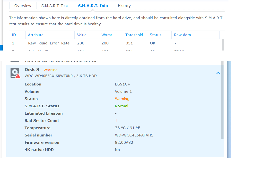

Snap niet helemaal waarom je specifiek dat stukje smart er bij hebt staan, het gaat namelijk om de "reallocated_sector_ct" en niet om de "raw_read_error_rate". Welke waarde heb je daar ?wvkreg schreef op maandag 5 februari 2018 @ 09:24:
Ik heb een case bij Synology aangemaakt, we zullen zien.
Dit is de error:

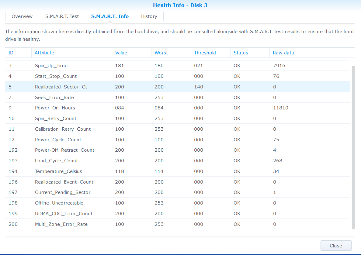

Bij deze, zo te zien 0.DukeBox schreef op maandag 5 februari 2018 @ 11:26:
Ah, omdat ie nog 'pending' staat (zie id 197).. er is dus wel iets mis.wvkreg schreef op maandag 5 februari 2018 @ 11:28:
Raid scrub is bijna klaar.DukeBox schreef op maandag 5 februari 2018 @ 11:30:
Ah, omdat ie nog 'pending' staat.. er is dus wel iets mis.
Die zal dat niet triggerenwvkreg schreef op maandag 5 februari 2018 @ 11:31:
Maar toch wel als die klaar is of wat moet ik anders doen?
Pas wanneer de betreffende sector opnieuw (geforceerd) wordt beschreven zal er een re-allocation plaats vinden. Voor nu is is alleen gemarkeerd om niet te gebruiken.
[ Voor 4% gewijzigd door DukeBox op 05-02-2018 11:33 ]
Ok, moet de disk dus RMA naar Western Digital?DukeBox schreef op maandag 5 februari 2018 @ 11:33:
Hangt er vanaf, meestal zijn er tools van de fabrikant, afhankelijk van wat binnen de acceptabele waardes valt kan je daar een RMA op aanvragen. Bijv. de huidige Seagate Ironwolfs > 8TB moeten er minimaal 64 hebben.wvkreg schreef op maandag 5 februari 2018 @ 11:34:
Ja, maar ik kan die disk er niet uithalen. Ik heb ook nergens iets om hem te testen.

Het wordt toch een RMA. Synology support kwam hiermee:
Dear Customer,
Thanks for contacting Synology.
Based on the log, the reason for this error message is that the DSM detect there is having I/O error. Please perform extended S.M.A.R.T. test on disk-3 and then change defected hard disk if needed.
(DSM Main Menu > Storage Manager > HDD/SSD > Health Info > S.M.A.R.T. test > Extended Test)
If the test failed, we suggest you replace the defective disk, one by one via our tutorial.
https://www.synology.com/...r/volume_diskgroup_repair
If the test pass, you can keep using it, but we suggest you need to keep monitoring the SMART condition, SMART info ID 1/5/197/198 should be 0. (the error happened before so it's not 100% healthy). If the SMART info ID 1/5/197/198 keep ncreasing, then please replace it.

5 Reallocated_Sector_Ct 0x0033 200 200 140 Pre-fail Always - 0
7 Seek_Error_Rate 0x002e 200 200 000 Old_age Always - 0
9 Power_On_Hours 0x0032 084 084 000 Old_age Always - 11831
10 Spin_Retry_Count 0x0032 100 253 000 Old_age Always - 0
11 Calibration_Retry_Count 0x0032 100 253 000 Old_age Always - 0
12 Power_Cycle_Count 0x0032 100 100 000 Old_age Always - 76
192 Power-Off_Retract_Count 0x0032 200 200 000 Old_age Always - 4
193 Load_Cycle_Count 0x0032 200 200 000 Old_age Always - 269
194 Temperature_Celsius 0x0022 119 114 000 Old_age Always - 33
196 Reallocated_Event_Count 0x0032 200 200 000 Old_age Always - 0
197 Current_Pending_Sector 0x0032 200 200 000 Old_age Always - 1
198 Offline_Uncorrectable 0x0030 100 253 000 Old_age Offline - 0
199 UDMA_CRC_Error_Count 0x0032 200 200 000 Old_age Always - 0
system log:
warning 2018/02/03 13:02:18 SYSTEM: Bad sector was found on disk[3].
warning 2018/02/03 13:02:17 SYSTEM: Bad sector was found on disk[3].
disk log:
<kernel time="2018/02/03 13:02:18" path="/dev/sdc" model="WD40EFRX-68WT0N0" SN="WD-WCC4E5PAFVHS" type="error" raw="64" container="DS916+" show="1">UNC </kernel>
<kernel time="2018/02/03 13:02:18" path="/dev/sdc" model="WD40EFRX-68WT0N0" SN="WD-WCC4E5PAFVHS" type="error" raw="0" container="DS916+" show="1">IOERR</kernel>
<kernel time="2018/02/03 19:19:49" path="/dev/sdc" model="WD40EFRX-68WT0N0" SN="WD-WCC4E5PAFVHS" type="error" raw="64" container="DS916+" show="1">UNC </kernel>
Dear Customer,
LOG
smart log
SMART Attributes Data Structure revision number: 16
Vendor Specific SMART Attributes with Thresholds:
ID# ATTRIBUTE_NAME FLAG VALUE WORST THRESH TYPE UPDATED WHEN_FAILED RAW_VALUE
1 Raw_Read_Error_Rate 0x002f 200 200 051 Pre-fail Always - 7
3 Spin_Up_Time 0x0027 181 180 021 Pre-fail Always - 7916
4 Start_Stop_Count 0x0032 100 100 000 Old_age Always - 77
system log:
disk log:
