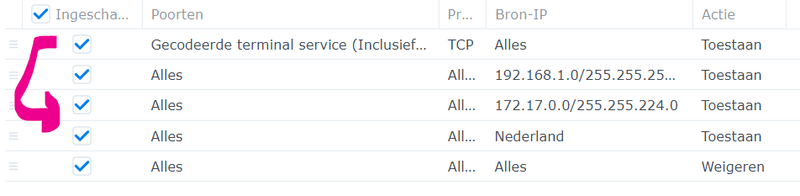

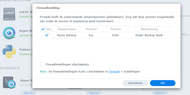

@ppeterr Hij laat deze melding zien als je de poort niet naar de hele wereld open hebt staan, gewoon om je te waarschuwen dat anders de applicatie misschien niet zo werkt als je zou verwachten. Maar als hij eerder wel werkte zal je firewall goed staan en blijven staan en dus gewoon blijven werken als je op annuleren klikt

Het is wel wat apart, ik heb inderdaad een aantal weken geleden er een aantal regels ingezetkraats schreef op zaterdag 15 oktober 2022 @ 22:02:
dat alleen NL verkeer toegestaan wordt. De rest dus geblocked.
Ik heb gisteren OK geklikt dus, en nu zie ik dat er een regel bij is gezet. De bovenste.
Als ik dit zo bekijk staat die poort dus weer open voor heel de wereld.
Mijn backup locatie is in Nederland, is het dan slim om de bovenste regel te verplaatsen
onder de lokaale IP reeksen ?

[edit] Ik snap het al, hij moet gewoon weg die hele regel
@ppeterr hij kan inderdaad helemaal weg. Als je echter meer zaken open hebt staan naar internet toe zou ik 'm veel strakker inregelen en geen 'alles' vanuit Nederland toestaan, maar daar alleen maar de dienst die je publiekelijk beschikbaar wilt stellen (https?). Zodat je als je een extra dienst inschakelt op je Synology die niet meteen voor iedereen beschikbaar wordt.

Ik heb een vraag over Synology Active Insight die ik actief heb voor mijn twee Synology NAS'en. Sinds enige tijd heb ik 'last' van ongewenste inlogpogingen, vaak uitgevoerd door een script. Tijdens zo'n run wordt er geprobeerd om in te loggen via het standaard admin account of een veel gebruikt account zoals adm, support, of nas. Het admin account op mijn NAS is uitgeschakeld en ik maak geen gebruik van standaard namen voor mijn accounts. Dus tot zo ver gaat het goed, alle inlogpogingen zijn niet succesvol en de IP's worden netjes geblokt na 3 verkeerde inlogpogingen.
Echter, wat wel zeer vervelend begint te worden zijn de Active Insight meldingen. Elke geblokte inlogpoging genereert een melding in de Active Insight app. Deze melding moet je vervolgens handmatig op 'opgelost' zetten, wat vervolgens weer een mailtje genereert. Al met al heel veel handwerk en meldingen, soms wel 20 op een dag. En dat begint mij te irriteren, ondanks dat het vanuit security wel noodzakelijk is natuurlijk.
Nu is mijn vraag; kan je deze meldingen onderdrukken wanneer er wordt gepoogd in te loggen met een niet bestaand account? Die vind ik namelijk niet interessant aangezien deze ook nooit zullen slagen. De IP's blokkeren heeft geen zin aangezien deze telkens veranderen.
Of; kan ik mijn NAS dichttimmeren op zo'n manier dat er enkel met NL IP's kan worden aangelogd? Dat zal al een hoop schelen. Ik meende dat ik dat vroeger op mijn oude NAS ooit had ingesteld, maar ik kan in de nieuwste DSM versie niet vinden hoe ik dat moet doen. Ik kan wel IP's opvoeren op een blacklist, maar wil gewoon in bulk alles blokken wat niet uit NL komt

Wanneer ik de opties bekijk voor de Synology Firewall dan kan ik wel NL ip's toestaan, maar werkt dat direct dan ook andersom als in alle niet NL ip's worden geblockt? Of is er ergens een lijst beschikbaar die je kan opvoeren met bekende IP reeksen om te blokken?
n.b. 2
Helaas kan je maar 15 landen per keer aanvinken om te blocken op de firewall, dus alles aanvinken behalve NL kan dus niet. Voor nu maar de usual suspects geselecteerd, zoals alle IP's uit Azië, China, (Wit) Rusland, Amerika, etc. Een kijken of dit het aantal meldingen gaat verhelpen.

@Han Kun je bij de firewall niet de volgende twee regels instellen
1. Allow NL
2. Deny All
Als het goed is kom je er vanuit NL dan wel door, maar niet vanuit RoW (als je vanuit NL komt stopt de firewall na de eerste regel).
1. Allow NL
2. Deny All

@Han Je kan het omdraaien, eerst toegang geven tot NL en dan een regel maken die alles blokt.
https://mariushosting.com...set-up-firewall-on-dsm-7/
Wat @pietje63 zegt…
Wat @pietje63 zegt…

Waarom heb je eigenlijk je Nas open aan het internet gehangen, als je geen portforwarding naar de Nas doet heb je geen enkele last van zulke inlog pogingen.

Dan stel je het op de verkeerde plek in, in LAN heb je deze regel standaard.NaN schreef op maandag 24 oktober 2022 @ 08:35:
Wat @pietje63 zegt…
:fill(white):strip_exif()/f/image/H3TPVnzMxflwbpCZIEt5YKhS.png?f=user_large)
Sowieso moet ik hier bijna alles instellen, anders had met altijd toegang tot mijn diskstation via IPv6.
