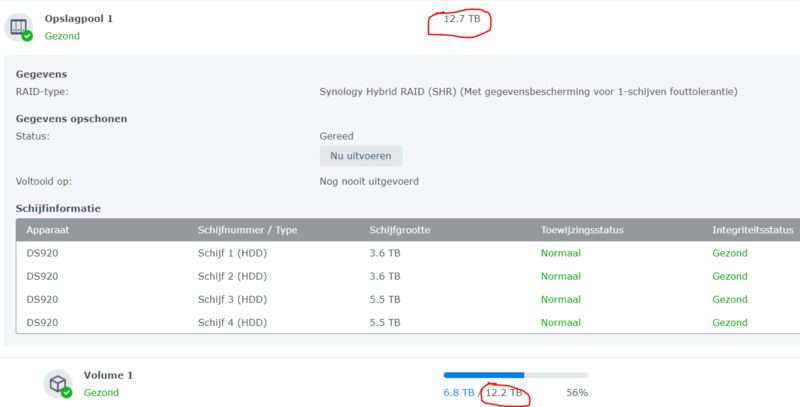

Even hier op terugkomend, want ik kom er niet uit. En denk dat ik alles maar opnieuw ga installeren.Binnetie schreef op maandag 26 september 2022 @ 16:57:
Ah oke, maar hoe kom ik dan met alles op volume 1?
Want volgens mij kom ik er met onderstaande werkwijze nu nog niet:
1. Volume 3 verwijderen - Done
2. op nieuwe 6TB 1 SHR aanmaken van 6TB - is nu bezig...
3. data van huidige volume 2 (4TB) kopiëren naar nieuwe 6TB van punt 2.
4. SHR aanmaken op de vrijgekomen 4TB (oude volume 2 verwijderen), hierop volume 4 aanmaken
5. data van de 6TB SHR (uit stap 2) verplaatsen naar de 4TB uit stap 4
* Nu heb ik een 6TB over die ik aan volume 4 kan toevoegen + een nieuwe 6TB schijf die ik ook hieraan kan toevoegen *
6. Waar maak ik nu de backup van de huidige volume 1 (6TB) naar toe? Naar volume 4? En dan volume 1 verwijderen, de nieuwe 4TB erin. Daar volume 1 op maken. Maar dan kan ik toch niet expanden met andere volumes zonder data te verliezen?
Situatie: 1x 6 en 1x 4TB. De 6TB is een SMR en die ga ik verkopen omdat het advies is om deze niet in een SHR te gebruiken. Ik heb hiervoor 2x 6TB en 1x 4TB gekocht. De nog aanwezig 4TB ga ik hergebruiken.
Stel dat ik nu echt wel opnieuw moet beginnen met inrichten. Is dit dan een logische werkwijze om te voorkomen dat ik halverwege blijf steken
1. oude 6TB SMR schijf eruit
2. Nieuwe 4TB erin, SHR aanmaken op 1 volume
3. Data van de oude 4TB kopiëren naar de 4TB schijf uit stap 2.
4. Volume op oude 4TB schijf leegmaken en toevoegen aan de nieuwe 4TB.
5. Nieuwe 6TB schijf plaatsen en ruimte toevoegen aan de 2x 4TB?
6. Data van de oude 6TB uit stap kopiëren naar het nieuwe SHR volume (via extern USB dock)
7. Volume op schijf verwijderen/schijf wissen
8. 6TB schijf in de nas plaatsen en ruimte toevoegen aan het nieuwe SHR volume.
Uiteindelijk zal ik alles opnieuw in moeten richten. Voordeel is misschien dat als ik de dockers opnieuw installeer, ze denk ik de config die op volume 1 staat overnemen en ik snel weer er mee kan werken? Of kan ik beter een backup exporteren in de applicatie zelf (zoals Sonarr, Radarr) en deze dan met de hand weer importeren?
Aan de andere kant wil ik misschien voor de zekerheid een backup maken van de 6TB (5TB in gebruik). Nu kan ik 2TB van de films naar een oude schijf kopieren en dan 3TB in Onedrive zetten. Iemand ervaring met het plaatsen van films in Onedrive? Is dat toegestaan? De maximale bestangsgrootte per bestand van 20GB zal ik in elk geval niet halen.

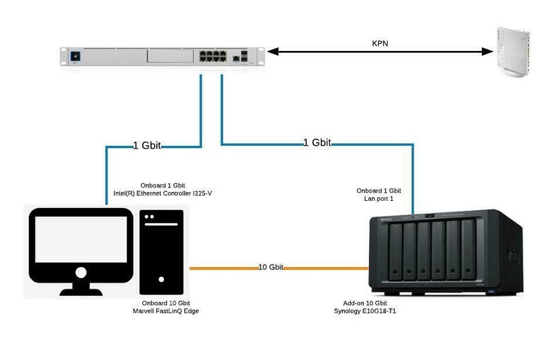

Al een tijdje heb ik een 10G switch in mijn netwerk voornamelijk voor de verbinding tussen main pc en NAS. Echter zou ik deze weg willen doen en overgaan op een eenvoudigere directe verbinding.
:strip_exif()/f/image/84rcaHqbQkmNqv3GC1qyphy7.jpg?f=fotoalbum_large)
Wanneer ik het instel gaat alles prima,
- internet en het interne netwerk werkt via de 1Gbit intel controller
- Shares van de NAS gaan via de 10Gbit verbinding.
Echter wanneer de pc afgesloten wordt en de volgende dag weer op gestart heb ik wel 2 netwerk verbindingen maar geen verbinding meer met het thuisnetwerk of internet. De intel 1Gbit controller is helemaal de weg kwijt.
Verder heb ik dit nog geprobeerd met routing. Dit kreeg ik te zien bij het instellen maar werkte echter ook niet.
Instellingen:
Intel 1Gbit (PC)
IPv4 10.0.0.95
Subnet Mask 255.0.0.0
Default Gateway 10.0.0.1
DHCP Server 10.0.0.1
Marvell 10Gbit (PC)
IPv4 50.0.0.3
Subnet Mask 255.255.255.0
Synology 10Gbit (NAS)
IPv4 50.0.0.2
(Mocht iemand dat wel weten hoor ik het graag!)

Plaatje laat zien dat je ander netwerkkaart een 192.168.0.x ip adres gekregen heeft. Staat dus niet fixed ingesteld? Ik zou dan eerder verwachten dat je de nas niet meer via 10GB kan bereiken.l3p schreef op zondag 2 oktober 2022 @ 18:08:

Het 50.x.y.z ip adres wat je wil gebruiken is overigens een publiek ip adres, dus als daar een echte dienst/site achter zit kun je die niet meer benaderen. Misschien is dat wel de reden dat computer het gewijzigd heeft in een private ip adres?!?
10 GB kaart fixed ip adres geven, geen DHCP, geen DNS en geen default gateway. Lijkt goed volgens je beschrijving, maar klopt niet volgens plaatje. EN ik zou zowel nas als 10GB kaart een ip adres uit 192.168.1.x geven.
1Gbit netwerkaansluiting mag alles op DHCP staan.
Hoe ziet ipconfig /all en route print er uit vlak nadat je gereboot hebt, maar nog niets gewijzigd hebt?
//Edit.
Er is ook een heel goed verborgen instelling in windows die volgorde netwerkkaarten bepaald.
Start -> Configuratie scherm -> Netwerkcentrum -> Adapterinstellingen wijzigen ->
Druk de linker Alt knop in, en je krijgt een extra menubalk te zien -> Gevanceerd -> geavanceerde instellingen
Je kan nu met de pijltjes je volgorde van je netwerkkaarten wijzigen. Ik vermoed dat je bij jou je 1GB kaart boven de 10GB kaart moet zetten.

Die 10Gb controller staat niet op DHCP en krijgt dus geen ipadres van de dhcp server in je router.
Je moet aanvinken "automatisch een ipadres laten toewijzen".
[ Voor 24% gewijzigd door Ben(V) op 03-10-2022 09:18 ]
? Hij wil toch juist zonder DHCP met een directe link de NAS aansluiten? Die netwerkkaart zit niet in een netwerk met DHCP server.Ben(V) schreef op maandag 3 oktober 2022 @ 09:17:
@l3p kun je de NAS nog wel pingen op z'n 10Gb adres? En je router op 10.0.0.1? Netwerktechnisch lijkt het nog goed te staan, maar misschien gaat het qua DNS mis waardoor de route niet meer goed loopt?
En als je het helemaal niet gebruikt kan het handig zijn IPv6 uit te schakelen zodat hij niet stiekem dat wil gebruiken om het verkeer een andere kant op te gooien

Misschien een rare: wat als je bij default gateway eens het ip adres invult van je nas?
En voor de DNS-server inderdaad het IP-adres van je DNS-server?
Weet dat Windows altijd moeilijk doet met twee of meer netwerkkaarten; laat staan in verschillende subnetten. Dus wellicht krijg je dit nooit goed aan de praat blijft die switch toch nodig. En dat i.c.m. enkel de 10-Gbps netwerkkaart in je werkstation.

@kraats
Je hebt gelijk dhcp kun je niet gebruiken in deze configuratie.
@l3p
Als hij enkel een link tussen de PC en de Nas wil hebben moet een fixed ipadres in zowel de Nas als de PC 10GB kaarten instellen.
De default gateway moet je leeg laten.
Ook een ander subnet gebruiken dan die van je router.
En uiteraard is die Nas dan enkel alleen via z'n ipadres te bereiken over die 10Gb link, want als je z'n naam gaat gebruiken, zal hij via de 1Gb weg gaan.
Hetzelfde geld voor de Nas, die werkt alleen over die 10Gb poort als je het ipadres van de 10Gb poort van de Pc gebruikt.
@l3p

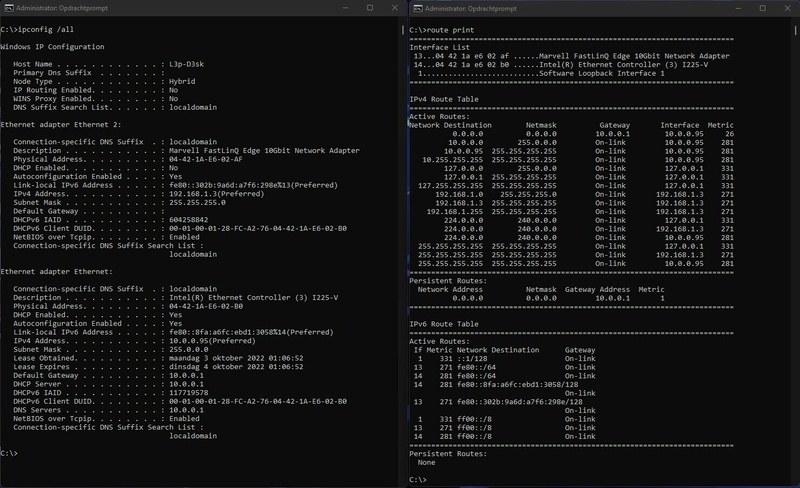

Vanavond weer bovenstaande geprobeerd en nog wat andere dingen maar nog steeds hetzelfde.
Zelfs wanneer ik de stekker tussen de 10Gbit verbinding weghaal en reboot heb ik nog geen internet/lan op de 1Gbit.
Dus onderstaande afbeelding, wel 'een' verbinding, maar niet met mijn LAN of internet
:strip_exif()/f/image/GpKkxBOpRHmlVW3OecS8elV7.jpg?f=fotoalbum_large)
Ik moet dan eerst beide adapters uitschakelen, rebooten en weer aanzetten op standaard voordat ik weer internet krijg.

Volgens die afbeelding heb je juist wel verbinding met je LAN.l3p schreef op dinsdag 4 oktober 2022 @ 01:11:
Ip adres 10.0.0.95, met als default gw en dns 10.0.0.1. De vraag is wat er dan niet werkt.
Zoals Kraats ook al zegt: WAT werkt er dan niet.
Kun je je router pingen als probleem optreedt? Check ping 10.0.0.1
Check dns met bijv: nslookup www.nu.nl
Check routering met bijv: tracert www.nu.nl. Zie je als eerste hop je router met ip 10.0.0.1? Waar stokt het?
'Ik kan het internet niet op' is nietszeggend. Je moet alle componenten individueel testen om 'het internet' op te kunnen.

Eindelijk klaar met het veranderen van de eenvoudige volumes naar een SHR opstelling met 4+4+6TB. Dat is voor nu 8TB aan ruimte voor de gegevens. Als ik de laatste 6TB toevoeg kom ik op 14TB opslag en 6TB voor dataprotectie.
Situatie nu:
Via de 3 stippen kan ik de 6TB toevoegen, maar dan kom ik op totaal 12.7TB uit en zal er 12.7TB aan ruimte zijn. Maar ik lees ook iets over niet-toegewezen capaciteit gebruiken.
Bestaat de kans dan dat ik een deel van de ruimte ongebruikt laat? Wat niet voor opslag bedoeld is maar ook niet voor dataprotectie?
Situatie nu:

Je hebt momenteel niet alle ruimte van de storage pool toegewezen aan volume 1, daardoor komt hij met een met deze berekening hoe groot de boel kan worden.Binnetie schreef op dinsdag 11 oktober 2022 @ 20:25:
Situatie nu:
Voeg eerst alle beschikbare ruimte aan volume 1 toe voor je de laatste disk toevoegt.
Hoe doe ik dat? Want toen ik DSM ging installeren heb ik een volume aangemaakt met de eerste 3 schijven (4+4+6) deze stonden voor zover ik kon zien al op hun maximale capaciteit.Ben(V) schreef op woensdag 12 oktober 2022 @ 09:32:
Klopt ik keek even niet goed, Ik zag 7TB staan voor volume 1 en dacht dat er nog ruimte over was maar dat is natuurlijk niet zo.
3x 4TB geeft netto 8TB maar effectief zijn ze kleiner dus afgerond 7TB.
Gewoon die laatste disk toevoegen dan zie je vanzelf wat er gebeurd.
Ik voeg hem nu toe en zie dan wel even. Totaal was er straks 131xxGB aan ruimte. Je hebt met 14TB natuurlijk aardig wat verlies omdat de fabrikanten rekenen met 1GB is 1000MB.Ben(V) schreef op woensdag 12 oktober 2022 @ 10:30:
Bij het maken van het volume kreeg ik voor 1 4TB schijf de waarschuwing dat deze niet op de compatibiliteitslijst van Synology staat. Wel vreemd want alle schijven zijn CMR schijven.
Als je eerst 4+4+6TB heb, verwacht ik een SHR (RAID-5) over 3x4TB, oftewel netto 8TB opslag.Binnetie schreef op woensdag 12 oktober 2022 @ 10:47:
Dan houdt je vermoedelijk 2TB over, die Synology niet kan inzetten.
Als je hier een 6TB bij prikt, verwacht ik dat Synology de SHR uitbreid naar 4 schijven, dus 4x4TB.
Dat geeft je 12TB netto.
Echter, nu heb je 2x2TB over.
Mogelijk kan je hier een 2e volume mee maken die dan 2TB netto geeft (effectief RAID-1 / mirror).
Ik weet niet of Synology zo slim is dat beide volumes (die van 12TB en van 2TB) virtueel (via JBOD) kunnen worden samengevoegd tot 1 volume.
Ik vermoed van niet, en dan houdt je 2 volumes.
Klopt, zie ook deze handige tool:Binnetie schreef op woensdag 12 oktober 2022 @ 10:47:
http://www.endmemo.com/data/diskcapacity.php

De mijn SHR opslagpool is ook klaar:
Dit is met 4+4+6+6 TB. Het voelt alsof er ruimte ontbreekt, de pool is 12.7TB en de opslag is 12.2TB. Als dit het maximale is is dan is dat prima. Ik zou graag zien of de ruimte per schijf ook volledig benut wordt, maar ben er nog niet achter hoe.
Ik ben er niet helemaal zeker van... maar ik dacht dat het verschil komt door de geinstalleerde apps en hun gegevens?Binnetie schreef op vrijdag 14 oktober 2022 @ 08:23:

Zou kunnen maar neemt dat dan al zoveel ruimte in? Ik heb een stuk of 6 dockers en verder alleen wat Synology standaard installeert. De rest moet ik nog instellen.Airw0lf schreef op vrijdag 14 oktober 2022 @ 08:49:
14TB (10^12) = 12.7 TiB (2^40)Binnetie schreef op vrijdag 14 oktober 2022 @ 08:23:
Het verschil tussen de pool en de opslag is vermoedelijk het Synology DSM besturingssysteem en wat overhead.
