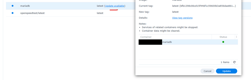

Niekniek89 schreef op donderdag 6 november 2025 @ 10:52:
Waar heb je de optie om het image bij te werken?
Onder images, naast de tag latest (in geval je latest hebt gekozen).
edit, ik had toevallig een update:
Afbeeldingslocatie: https://tweakers.net/i/wgvia_Z1co7JOw6TOVQORPpBaMk=/800x/filters:strip_exif()/f/image/K6jvdCmb7DxkwDGCjRbcyRIW.png?f=fotoalbum_large
De container(s) die er gebruik van maken staan dan in het lijstje.
[ Voor 47% gewijzigd door DukeBox op 06-11-2025 11:31 ]

DukeBox schreef op donderdag 6 november 2025 @ 11:27:
Het stukje "update available" komt er bij mij dus niet te staan....

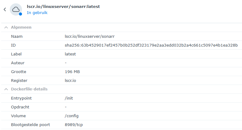

Mawlana schreef op donderdag 6 november 2025 @ 12:02:
Heb je heel toevallig de versies hardcoded? Wat staat er bij "current tag"?
Ik gebruik overal "latest", zoals ik dat voorheen binnen docker op Proxmox ook altijd deed.
Alleen daar deed ik een re-create vanuit Portainer.
Afbeeldingslocatie: https://tweakers.net/i/Q8jqFpGF37REOk-cMUTkbOPaO0k=/fit-in/4000x4000/filters:no_upscale():strip_exif()/f/image/byyMug16pVq8npqYB328ZWfZ.png?f=user_large
en van Sonarr is 100% een nieuwe release.
[ Voor 24% gewijzigd door Niekniek89 op 06-11-2025 12:13 ]

  • GoTman
  • Laatst online: 20:28
Ik heb dit ook wel eens gehad en volgens mij had het er toen mee te maken dat het image van een nadere registry kwam ipv docker hub.
Yesterday is history. Tomorrow is a mystery. Today is a gift, that’s why we call it the present.
  • Niekniek89
  • Laatst online: 17:10
GoTman schreef op donderdag 6 november 2025 @ 17:38:
Dat lijkt bij mij ook idd het issue te zijn.
Ik zie bij de images geen docker hub, dit vanmiddag overal aangepast (ander image).
Nu wachten op updates 😅
