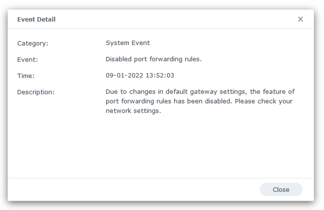

  • heval
  • Laatst online: 06-10 11:06
Ben(V) schreef op zaterdag 8 januari 2022 @ 09:05:
Wat bedoel je met overleeft de DNS vaak reboot niet?
Ik gebruik ook NordVPN met OpenVpn en dat werkt probleemloos en rebooten is geen enkel probleem.
Ik zal uitleggen wat er gebeurt. Zodra ik connect met VPN krijg ik volgende systeem melding, lijkt onschuldig maar ik heb geen idee wat er precies nou gebeurt:
Afbeeldingslocatie: https://tweakers.net/i/T7gTq9Mknn-5Vf0E5PBdSap5nTQ=/full-fit-in/4000x4000/filters:no_upscale():fill(white):strip_exif()/f/image/bbNN0XPKZ9pQeEPVEFsTsl31.png?f=user_large
na een reboot kan ik niet extern connecten met mijn NAS via quickconnect/eigen domein. Dan is bij de volgende screenshot de status niet normal maar failed. kan dan ook niet updaten. zodra ik vpn verbreek dan kan die status weer op normal en kan ik weer connecten.Afbeeldingslocatie: https://tweakers.net/i/naZmuLFwbwLpBDCvJBqdCjsjkGU=/800x/filters:strip_exif()/f/image/OXOrO1hCSs4NKDWgABjDuLgT.png?f=fotoalbum_large
  • Shadow771
  • Laatst online: 22-08 12:30
heval schreef op zondag 9 januari 2022 @ 14:01:
na een reboot kan ik niet extern connecten met mijn NAS via quickconnect/eigen domein. Dan is bij de volgende screenshot de status niet normal maar failed. kan dan ook niet updaten. zodra ik vpn verbreek dan kan die status weer op normal en kan ik weer connecten.[Afbeelding]
Waar je hier 'last' van heb is te verwachten.
Via Control Panel -> External Access -> Router configuration
heb je blijkbaar wat instellingen staan om poorten open te gooien op je router wat via het UPnP protocol gaat. (ik vind UPnP best onveilig, dus ik heb dat uitgezet op mijn routers...) . Maarja, als de VPN geen split-tunneling toestaat (lijkt me wel veiliger), dan kan je NAS natuurlijk niet meer direct communiceren met je router.
Door je VPN is je NAS niet meer bereikbaar via je standaard WAN IP address (als dit wel het geval zou zijn, dan lekt je VPN als een mandje..) , dus quickconnect kan hiermee dus over zn nek gaan ja. Wellicht werkt quicocnnect dan weer wel als je de Synology Relay service aanzet, maar dit kos wel performance. Dit kun je overwegen als je NAS echt bereikbaar moet blijven buiten je LAN.

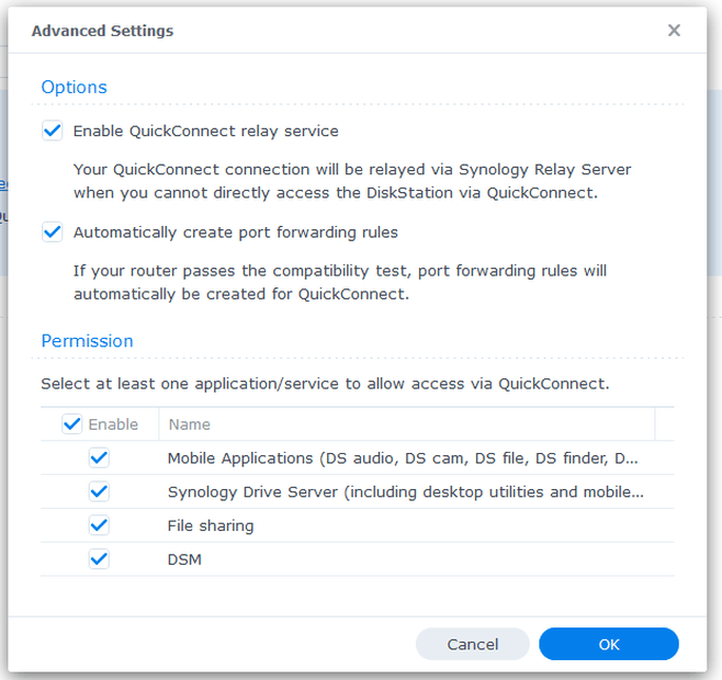

  • heval
Shadow771 schreef op zondag 9 januari 2022 @ 14:07:
Dank voor uitleg, klinkt logisch maar hoe doet iedereen het dan vpn+extern bereikbaar houden? want hoe anders houd je Synology Photos etc levend?
Nu is alles up en running extern bereiken en vpn. maar bij een reboot komt quickconnect en DNS niet meer tot leven.
Jouw suggestie staat bij mij overigens al aan (by default?):

  • Shadow771
heval schreef op zondag 9 januari 2022 @ 14:13:
Nou, zoals ik toevallig in deze post tikte heb ik NordVPN en ik maak gebruik van Docker containers waarmee ik selectief kan aangeven wat ik achter de VPN wil hebben en wat niet. Mijn NAS zelf staat niet achter de VPN, al ga ik dit wellicht nog wel veranderen aangezien ik zelfs een aparte Reverse Proxy docker container heb draaien. Bij mij zijn zaken extern bereikbaar via de reverse proxy, zoals Nextcloud (ik gebruik Photo's niet :9 )
Ik heb 5 NordVPN docker containers draaien, elk die verbonden staan met verschillende landen.

  • Ben(V)
  • Laatst online: 21-10 18:17
Ook als je een Vpn connectie hebt opgezet kun je de Nas gewoon via zijn lokale ipadres bereiken.
Dus eerst zet uPnp op je router uit.
Dan moet je in je router een DDNS opzetten en de juiste portforwarding doen voor photostation naar zijn lokale ipadres:poort
De Ddns van je Nas niet meer gebruiken, dat werk niet meer door je Vpn.

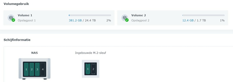

Afbeeldingslocatie: https://tweakers.net/i/yFNsrYWaOskftRuahCtU3q-7hWI=/800x/filters:strip_icc():strip_exif()/f/image/0pMcrqCxmTLLD0aJiNP3OuBs.jpg?f=fotoalbum_large

Goedenavond,
Ik heb mede door het goede advies van hierboven door ppeterr een M2 SSD gekocht.
De WD Green 120GB - WDS120G2G0B
Ik heb mijn nas uitgezet en deze in mijn M2 slot
gedaan van mijn DS1520+ hierna de NAS aangezet maar de SSD komt niet naar voren in mijn schijf beheer. Doe ik iets fout? Of moet ik iets aanzetten?
Afbeeldingslocatie: https://tweakers.net/i/dFd-Y_gsyZeAl4XV70l7_2oJ9N4=/800x/filters:strip_icc():strip_exif()/f/image/CxnWfN4frTss9Oagi6RPDYBf.jpg?f=fotoalbum_large
Thanks,
Lars
[ Voor 12% gewijzigd door Gh0st op 12-01-2022 00:40 ]
  • ppeterr
  • Laatst online: 05:47
@Gh0st
De WDS120G2G0B is een SATA M2, in het M2 slot werkt volgens mij alleen NVME.
Ben bang dat je de verkeerde hebt gekocht.
Ik was trouwens in de veronderstelling dat je in je 5e bay een 2,5inch M2 wilde plaatsen
en daar een volume voor je packages op ging maken. Anderzijds heb ik het ook gedaan
zoals jij het nu doet, enkel dan wel met een NVME M2. Let wel, je hebt dan nog
wel een aantal lastige stappen te doen. Wees je daar van bewust :)
https://www.reddit.com/r/...torage_volume_instead_of/
[ Voor 61% gewijzigd door ppeterr op 12-01-2022 07:47 ]
  • Zenyatta
  • Laatst online: 07:06
Zenyatta
Tsjakka!
Gh0st schreef op woensdag 12 januari 2022 @ 00:30:
Goedenavond,
Thanks,
Lars
De M2 SSD zit nu volgens mij ingebouwd als caching-disk. Die komen bij mijn weten niet in je 'reguliere' opslagpoule uit. Je kan er een caching-poule van maken. Bij je opslagpoule in opslagbeheer kun je bovenaan "maken" aanklikken. In het drop-down menu kies je dan SSD-Cache. Maar bij mijn weten heb je er dan idealiter 2 in zitten: read-cache en write-cache.
The answer is 42.
  • ppeterr
Zenyatta schreef op woensdag 12 januari 2022 @ 09:47:
Die WD green is een SATA M2. Die kan je volgens mij niet gebruiken in de slots voor het cache.
Daar kan je wel NVME in drukken, dan komen ze naar voren om te gebruiken als cache.
Je kan dan vervolgens, de instructie volgen op de link die ik hierboven neer gezet heb,
om i.p.v het als een cache te gebruiken, er een volume van te maken.
https://kb.synology.com/n..._models_support_SSD_cache
Hier kan je zien per model, wat er in de slots of in bays gezet kan worden.
[ Voor 9% gewijzigd door ppeterr op 12-01-2022 11:45 ]

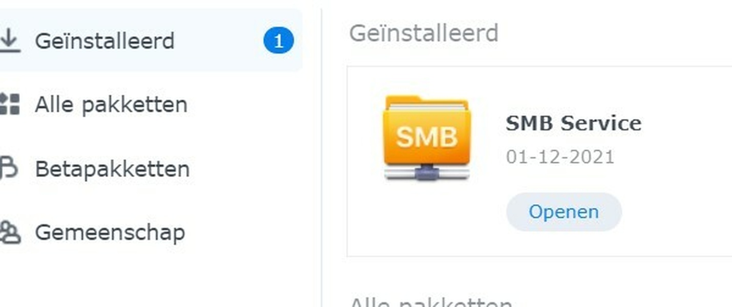

  • Jelte
Jelte schreef op maandag 10 januari 2022 @ 08:59:
Crap... Gisteren nadat ik heb vastgesteld dat alles wat ik wil ook in DSM7 kan, door te testen in een VM, op de update knop geduwd en rustig afgewacht. Gisteren duurde het te lang, want hij bleef lang bezig met updaten van Moments/photo naar Photos. Nouja we hebben er ook flink wat foto's in staan, dus maar gewoon gaan slapen.
Vanmorgen opgestaan en de NAS reageerde inmiddels niet meer. Ook via SSH niet kunnen afsluiten, dus dan maar stekker eruit en erin.
Dat werkte, de NAS was bereikbaar en alles deed het netjes.
Dus ik opruimen en dan vooral die VM waar ik DSM 7 op heb getest. Netjes gestopt, image weggegooid en als laatste de storage voor deze VM. Dus in VIrtual Machine Manager. Bijna direct een melding dat er een fout op is getreden in de volume waar deze storage op stond. En dat deze storage pool op read only is gezet.
Crap, nouja dan maar alles van belang op een andere harde schijf zetten en een ticket inschieten.
En nu reageert dat ding weer niet. :S
Leuk zo'n upgrade, maar op deze manier kan je beter blijven zitten. Hopelijk kunnen ze wat met het ticket en raak ik de zaken waar ik geen ruimte op een andere HD voor heb (en geen backup, want ook weer niet zo belangrijk) niet kwijt.
Wel goed om te zien dat alle packages en de bijbehorende volumes (homes, mailplus etc) automatisch naar het nog werkende volume zijn gezet. Goede failsafe. Er is nog niets kritieks verloren.
De fout wordt toegewezen aan niet supported RAM. Dat klopt ik heb een 8gb reepje erbij geprikt, omdat er maar één type 4gb met een flinke prijs als compatibel wordt aangewezen: pricewatch: Synology D4NESO-2666-4G

Afbeeldingslocatie: https://tweakers.net/i/Cv-XY4o-6XITaU80wKVHlL-L8kU=/full-fit-in/4000x4000/filters:no_upscale():fill(white):strip_exif()/f/image/jEz4PFy7tJ4l1AR53yaZPqEL.png?f=user_large
Er is echter geen package in de package manager en via google kom ik ook niet verder.
Iemand een idee?
  • ppeterr
Jelte schreef op woensdag 12 januari 2022 @ 16:33:
Voor nu heb ik hem teruggeprikt. We zien het wel. Er zijn backups.
Anders punt:
Na de upgrade naar DSM 7 werkt samba niet meer en krijg ik dit te zien op de Samba pagina in de settings:
Iemand een idee?
Zou dit het zijn ?
Afbeeldingslocatie: https://tweakers.net/i/Z_DUmOSBKrZY3NTx5Ny7kAkRyZI=/full-fit-in/4920x3264/filters:max_bytes(3145728):no_upscale():strip_icc():fill(white):strip_exif()/f/image/Bc4NEM2hJ2SHZRYkUUdjt53v.jpg?f=user_large
  • Jelte
@ppeterr Wat? Waarom heb ik die zelf niet gevonden? |:(
Ah, de naam. Ze zeggen installeer Samba Service Package en het package heet SMB Service. Handig.
Nouja geinstalleerd en nu blijft het hele File Services tab leeg. Ah, na opnieuw loggen werkt het weer.
Fijn, dankjewel :)
[ Voor 15% gewijzigd door Jelte op 12-01-2022 16:42 ]
  • ppeterr
Jelte schreef op woensdag 12 januari 2022 @ 16:41:
Nouja geinstalleerd en nu blijft het hele File Services tab leeg. Straks maar eens herstarten als deze back-up is afgerond.
Soms zie je kleine dingetjes niet in de drukte waar je mee bezig bent. Hopelijk functioneerd het straks oke.

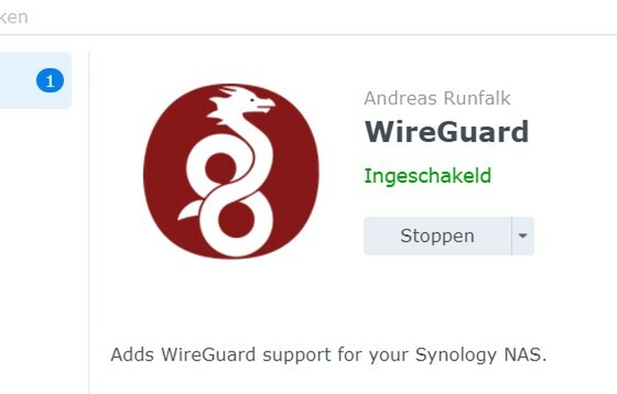

  • ppeterr
https://github.com/runfalk/synology-wireguard
Alles behalve simpel, maar ik heb hier een spk voor wg.
Afbeeldingslocatie: https://tweakers.net/i/WpqK_hBb2S-LO0kVrjgKHTx0tEM=/full-fit-in/4920x3264/filters:max_bytes(3145728):no_upscale():strip_icc():fill(white):strip_exif()/f/image/wBW812YIj6YxsCdHCbF9vkqs.jpg?f=user_large
[ Voor 9% gewijzigd door ppeterr op 13-01-2022 09:39 ]
Fijn, dankjewel :)
Het protocol heet SMB (Service Message Blocks) en de applicatie (service) die dat voor je doet op Linux (dus ook op DSM) heet Samba.
Dat iets wat door elkaar gehusselde bericht is gewoon een beroerde vertaling naar het Nederlands.
Overigens wel heel vreemd dat het weg was, want normaal gesproken is die SMB service altijd geïnstalleerd en kun je hem ook niet zelf verwijderen.
