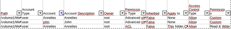

Afgelopen weekend heb ik mijn configuratie en data van mijn oude DS212+ naar mijn nieuwe DS220+ gemigreerd via Hyperbackup en een externe schijf. An sich is dat proces goed verlopen met één bijzonder vervelende en rare hiccup:
De users zijn allemaal omgezet, nu kunnen een paar users een gedeelde map niet openen. Ze zien hem wel maar als ze hem proberen te openen krijgen ze de melding dat ze geen rechten hebben. Één user kan het echter wel (geen admin, standard user). Als ik de rechten inspecteer staan de rechten voor de users die de gedeelde map niet kunnen openen goed…. Ze hebben lees en schrijfrechten. Voor de migratie, op de oude hadden ze wel die mogelijkheid. Het gekke is dat dit voor een paar gedeelde mappen geldt, voor een andere werkt alles zoals het hoort.
Wat ik ook wijzig in DSM 7.0, krijg de rechten niet goed. Is er ergens een diepere laag of is dit een DSM 7 dingetje? Het is namelijk knap onhandig dat de users niet bij hun data kunnen…..

Hmm, ik kan op het hoogste niveau, de shared folder, actie niet toepassen want alles is greyed out. Ik werk op DSM 7, weet niet of dat van toepassing is. Als ik kijk naar een supmap is de eigenaar "admin" en de Groep "users" maar op de hoofdmap (de shared folder) kan ik dat niet zien in File Station
Als ik het Permission Report exporteer van de shared folder en de twee users vergelijk (een met toegang en een zonder) staan de permissions exact gelijk.... om gek van te worden....
Ik zie echter nu wel een verschil: de User die wel access heeft heeft twee keer rechten staan:
Afbeeldingslocatie: https://tweakers.net/i/LrQszC6dYZbthdAXUlnAuUmLupY=/800x/filters:strip_exif()/f/image/4E8mvd62Cwncx67a03n7FvhF.png?f=fotoalbum_large
Een keer via Advanced Share Permissions en een keer via ACL. Geen idee wat dat betekend?

PetrusRe schreef op dinsdag 5 oktober 2021 @ 17:41:
Advanced share permissions zijn nodig om overlappende ID's te matchen. Aangezien dat nu toch al door elkaar loopt zou ik dat utizetten. Daarnaast werk met groepen en niet individuele rechten.
Dus per share/folder een groep (bijv. share1_r en share1_rw), dan kan je makkelijk zien wie waar bij mag (op user niveau van welke groep deze lid is en op groep niveau welke users daar lid van zijn)
Dat is ook veel gemakkelijker én sneller bij het recht zetten van owners.

Dit is wel een vraag die vele malen gesteld is en ook vele malen beantwoord. Daarnaast kan je dit prima op de uitgebreide synology knowledgebase vinden.
Ik ben nu toch wel volledig de weg kwijt in deze :(
Ik heb de user in kwestie verwijdert en een nieuwe aangemaakt (weliswaar met dezelfde naam maaar toch) opnieuw rechten gegeven, probleem blijft.
Ik heb een nieuwe group aangemaakt en deze rechten gegeven op de gedeelde map. User lid gemaakt maar nog steeds geen toegang.
Ik heb de user zijn rechten ontnomen op de map en alleen lid gemaakt van de groep (zowel de oude als de nieuwe) en dit gaat ook niet.
Maar alles wat ik bekijk aan rechten die ik als Admin kan instellen staat gewoon goed, wat ik ook doe... Die advance shared permissions kan ik in DSM nergens instellen (of ik snap het niet).
Had ook al een ticket bij Synology aangemaakt maar die gasten willen mijn admin account hebben om in te loggen, ben ik niet zo blij mee.....
Is er ergens een rechtenlaag die ik niet zie met DSM die de zaak dwars zit? OP mijn 212 nooit geen gedoe gehad en nu al ruim een week aan het klooien :?
PetrusRe schreef op vrijdag 8 oktober 2021 @ 17:06:
Die kan je bij de share instellen.
Op DSM 7 staat die advanced permissions altijd aan, die kun je niet meer aan of uit zetten.
Ik zou proberen een nieuwe share aan te maken, daar de rechten op zetten zoals je ze hebben wil en dan met filestation alle files en folders daar heen verplaatsen.
Misschien moet je met filestation achteraf de rechten nog even recursief goed zetten.
