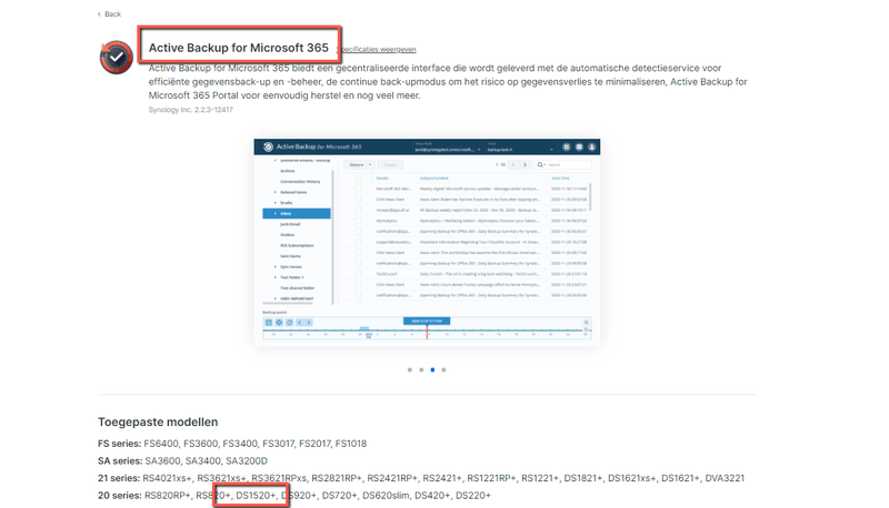

de DS1520+ staat wel tussen de office 365-compatibels hoor :-)

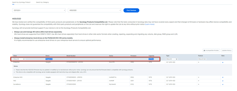

ik zit trouwens even naar de HDD's van 16TB te kijken.
wat een verschil in prijs tussen de Seagate EXOS en de Seagate IronWolf. terwijl de specs EXOS niet heel veel slechter ()en zelfs soms beter zijn) dan de ironwolf. Als ik dit zo lees kan ik toch het beste voor de Exos schijven gaan? (scheelt 170 euro per schijf)
https://tweakers.net/pricewatch/compare/1403668;1402442/

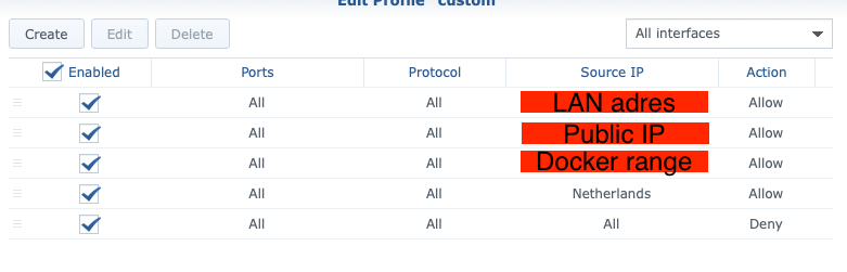

Vanavond ben ik weer bij mijn ouders en wil ik (opnieuw) instellen dat mijn Synology naar de Synology daar, vermoedelijk via Rsync (via HyperBackup), weer dagelijks back-up'd. Welk protocol ik ga gebruiken, daar gelaten, wilde ik even informeren naar de juiste Firewall instellingen.
Afbeeldingslocatie: https://tweakers.net/i/9ePEbRyXLoM8OwdBDKD2ZV4RGew=/full-fit-in/4000x4000/filters:no_upscale():fill(white):strip_exif()/f/image/MZ6ccuKOiOnzm4WezjsQiyUI.png?f=user_large
Zo (simpel) ziet mijn Firewall er nu uit. Bij mijn ouders staat een vergelijkbare configuratie. Nu wil ik dat beide NAS'n naar elkaar kunnen backuppen. Is het een kwestie van het openbare IP van mijn ouders + poortnummer protocol toevoegen aan de firewall genoeg om diens NAS met de mijne te verbinden en vice versa? Of moet ik moet ik meer doen?
Om nog maar te zwijgen over SSL en VPNs, want dat heb ik nog niet ingesteld (en zie ik op korte termijn ook niet gebeuren.. :X).

ja, dat vind ik ook. die herrie maakt mij niet uit (komt in een serverruimte te staan) ander 'nadeel' is is dat de exos niet in de compatibility-list voorkomt:
Afbeeldingslocatie: https://tweakers.net/i/f0Fu3R7waGsWFoArGPimWCp7pnU=/800x/filters:strip_exif()/f/image/jRrIWFhRXNEqqTMtawtJ4m54.png?f=fotoalbum_large
ik ga voor de zekerheid toch maar voor de ironwolf variant. (kost iets meer, maar dna ben ik zeker dat het compatibel is)
Dat is echt geen zinvolle reden.
Die compatibiliteit lijst is enkel een lijst met disken die Synology getest heeft meer niet.
Ze kunnen echt niet alle disken op de markt testen en met name nieuwe modellen blijven dan eerst achter.
In principe werken alles disken die aan de SATA norm voldoen, ik heb nog nooit van een merk/type disk gehoord die niet zou functioneren in een Synology NAS (noch in enig ander device dat Sata disken gebruikt).
En ik neem aan dat je ze via het internet koopt, dus als het niet werkt (heel erg onwaarschijnlijk) kun je ze gewoon binnen een week terug sturen en krijg je het geld terug.

Als je ipv6 hebt, zal ik het rijtje niet bij all interfaces zetten, maar bij LAN.
Kwam er op de harde manier achter omdat iemand op mijn DSM was ingelogd (geen admin account en vraag me nog steeds af hoe ze een username en wachtwoord goed gokken, ondanks dat ik een deny all had staat, bij LAN kan je aanvinken dat waar je geen regel voor hebt, automatisch geblokt wordt en dat gaat blijkbaar ook op voor ipv6.

NIet alleen in de firewall doorlaten, maar de juiste poorten moet je ook forwarden naar je Nas(sen).

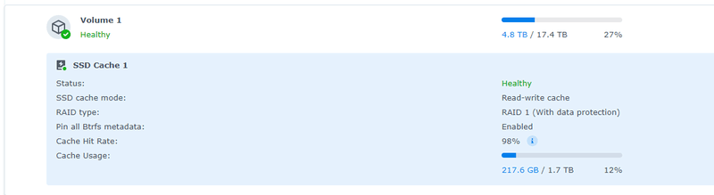

Ik heb hier een klein SSD volume (6x4TB SHR) met 2x2TB RAID 1 NVMe cache (aangemaakt met een trucje door eerst de array initieel met 5 SSDs en 1 HDD aan te maken)
Afbeeldingslocatie: https://tweakers.net/i/RjE5dTEmITFxTC8R_1d-mLcN-MQ=/800x/filters:strip_exif()/f/image/jXFEniN7cBvkWU288lUTV0lU.png?f=fotoalbum_large
Dit is een test server voor o.a. SQL (VM via iSCSI), zonder de cache draaien mijn query's zo'n 34 sec, met name door de overige IO op het systeem. Mét cache draaien deze in minder dan 1 sec. Dat is ook wel terug te zien in de cache hit van 98%.
