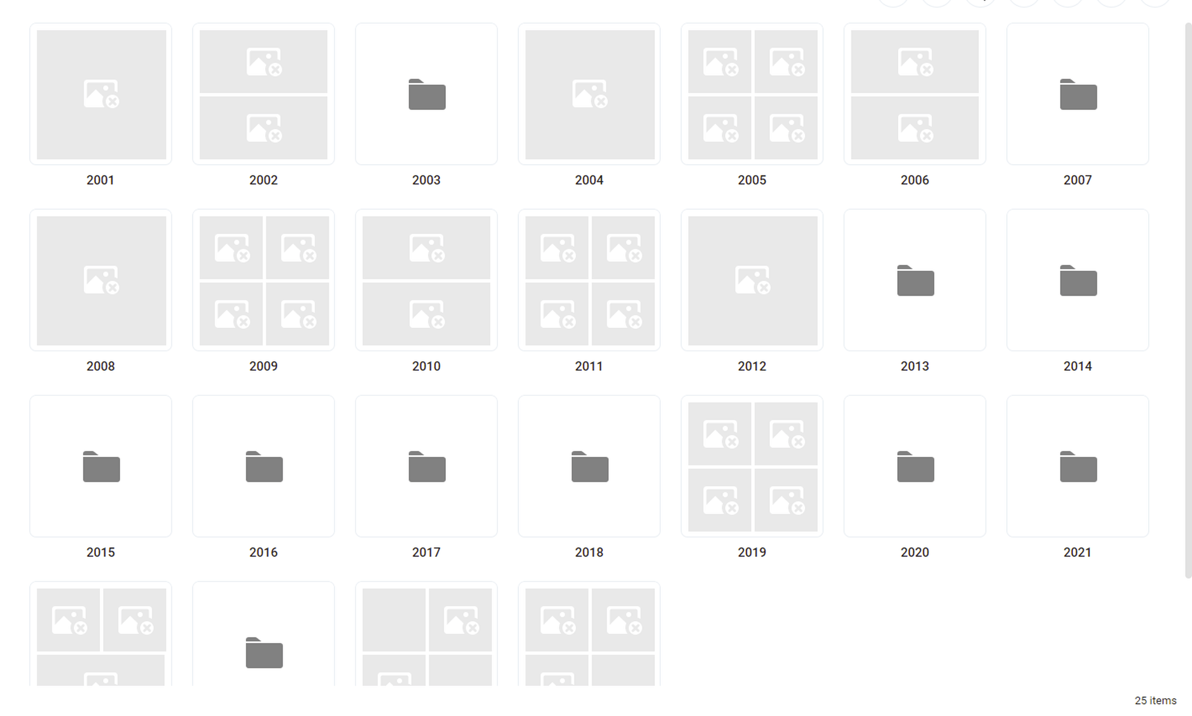

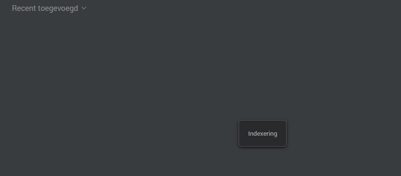

  • TheOmen
  • Laatst online: 23-10 16:44
TheOmen schreef op dinsdag 14 september 2021 @ 10:56:
DSM 7.0 op een DS115.
Heb m'n foto verzameling in de photo-map geplaatst en laten indexeren. Helaas gaat dit niet goed op iedere machine. Op mijn werk-pc zie ik dit:
Alleen de laatste twee maanden tonen correcte foto's, alle andere mappen geven dat grijze icoon van de foto met kruisje.
Kijk ik die mappen op mijn mobiel (via Photostation-app) via zelfde netwerk, dan worden die mappen wel goed getoond. Zelfde geldt voor een laptop op hetzelfde netwerk.
Re-index geeft zelfde resultaat.
Iemand enig idee waar dit aan zou kunnen liggen?
Update.
Gisteren begon de DS ineens weer de indexeren, en hoewel nog niet afgerond, zie ik in Photos weer de thumbnails verschijnen.

Hebben meer mensen problemen met Video Station? Ik kon voorheen alle video's daar gewoon zien, maar nu staat er al heel lang 'Indexering'. Ik zie geen hoge CPU load dus het lijkt niet alsof ie ook echt aan het indexeren is..
Ik heb wel afgelopen week alle foto's verplaatst naar een andere map, dus misschien dat ie daarom zo lang bezig is? Maar dat zou los moeten staan van Video Station lijkt mij...
Afbeeldingslocatie: https://tweakers.net/i/XFW237E99cAl5cVvNqYe1zWaBQ4=/800x/filters:strip_exif()/f/image/DY9nPYdYOVNquRgAkOd46QA5.png?f=fotoalbum_large
Als je de videos verplaatst naar een andere map moet uiteraard alles opnieuw geindexeerd worden.
Zit die map niet in een folder die onder de indexering staat, dan zie je helemaal niets meer.

  • Laatst online: 22-10 14:59
Ben(V) schreef op zaterdag 25 september 2021 @ 12:42:
Nee, Video’s heb ik laten staan en de foto’s heb ik verplaatst. Ik heb een map ‘video’ en had een map ‘photo’ maar die foto’s heb ik nu verplaatst naar /home/photos, dus dat zou niks met Video Station te maken moeten hebben lijkt mij?

TheOmen schreef op donderdag 23 september 2021 @ 13:48:
Update.
Update 2.
Nadat de index-service klaar was, bleken ook de thumbnails en foto's weer verdwenen te zijn.
Afbeeldingslocatie: https://tweakers.net/i/VJoDgyp4YYMGDkk8PLKQYMaooas=/full-fit-in/4000x4000/filters:no_upscale():fill(white):strip_exif()/f/image/ZlbSpu9la0nFKT1zZV7DhxAQ.png?f=user_large
Heb nu een ticket ingeschoten bij Synology.

TheOmen schreef op maandag 27 september 2021 @ 12:41:
Update 2.
Heb ik ook gehad. Support gaat via volledige toegang de progress database tabellen leeggooien om alle indexing opnieuw op te bouwen. Duurt even maar dan heb je een verse index. Als die wéér kapot gaat dan is er een andere app die roet in het eten gooit (bij mijn was dat de Mediaserver die de indexer sloopte en alle andere geïndexeerde bestanden meesleepte).
