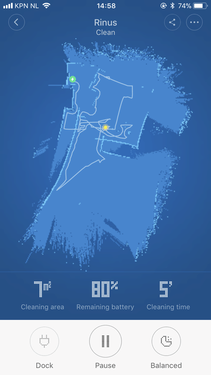

Afbeeldingslocatie: https://i.imgur.com/vNHZ0va.pngIk heb vandaag mijn stofzuiger ontvangen.
Tevreden, ja, maar volgens mij doet hij toch dingen die beter kunnen volgens wat ik al gelezen had.
1) Normaal gezien moet de stofzuiger van links naar rechts rijden, draaien, van rechts naar links rijden, draaien enz enz. Echter wat hij op een bepaalde oppervlak deed was van links naar rechts rijden, draaien en schuin terugrijden naar een plaats een beetje verder, dan terugrijden naar de plaats waar hij normaal gewoon moest draaien en dan pas van rechts naar links gaan. Dan opnieuw draaien en terug schuin naar die ene plaats enz enz enz. Vreemd toch? (ZIE RECHTS IN DE ONDERHOEK)
2) Terwijl er mooie open plaatsen zijn om 2 lange ritten te doen van links naar rechts gaat hij 10 korte ritten doen van boven naar onder. Hierdoor moet hij natuurlijk veel meer draaien. Grondig ja maar veel tijdsverlies voor hetzelfde toch? (ZIE LINKS BOVEN EN MIDDEN)
3) Er werd ook over het algemeen soms teruggekeerd naar een plaats waar hij al geweest was (2-3keer). Om dan terug te rijden naar zijn parkour waar hij mee bezig was.
4) 2 vrij duidelijke plaatsen zonder echt obstakels waren niet meegenomen?
Over het algemeen heeft de stofzuiger goede prestaties neergezet, maar na het lezen van de ervaringen hier had ik hem iets slimmer verwacht. Als ik online kijk naar mappen zijn deze ook gewoon slimmer dan wat ik zie van zijn eerst rit hier thuis.
Moet ik hem meerdere ritten laten doorlopen of een soort calibratie van de sensor?

Als ik die map zie @amadeus123 dan heb ik toch het idee dat mijn Neato (veel) slimmer is, apart...
  • Dijkhuis
  • Laatst online: 15-11 20:51
Raar kaartje, ziet er niet normaal uit. Hij hoort iedere keer een vierkant te maken, en dan daarbinnen in parallelle lijnen dat vlak af te werken. Vooral rechtsonder is heel raar. Is daar iets bijzonders met de muur? En kijk eens of alle sensoren schoon en vrij zijn, misschien zit er ergens een sticker op ofzo?
Volgens mij kiest hij aan het begin en rijrichting, waardoor je soms inderdaad veel korte stukjes krijgt.

@amadeus123 Heel vreemd, ziet er bij mij toch heel anders en veel logischer uit. Hij pakt alles netjes mee en draait zoals het hoort, dus misschien even updaten/resetten o.i.d.?

Afbeeldingslocatie: https://i.imgur.com/ZSvGVh0.jpg
1) Raar ja.
2) Ik zie niet echt een plek waar hij 2 lange ritten zou moeten doen
3) kan goed zijn, geen idee achter de software, maar zal de enige manier zijn om ervoor te zorgen dat er overal zou worden schoongemaakt. Bij mij gaat ie ook soms over dingen dat ie al heeft gedaan.
4) geen idee.
Wacht eerst even af hoe de volgende ritten zijn. Heb je eventueel al meer feedback? Ik geloof dat dit echt maar een eenmalige fout was, en volgende stofzuigbeurten zullen wel goed komen.

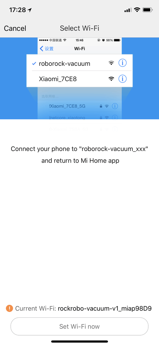

Ik heb de mijne gister ook binnengekregen. Wel heel irritant zonder enige toebehoren (virtual wall, etc).
Maar ik krijg hem niet aan de praat.
Ik heb hem aan de lader gehangen. Hij staat in de wifi-modus (om te koppelen met HomeBidge wat niet wil lukken). Ik dacht ik koppel hem eerst eens aan de app. Dat wil dus ook niet.
Voeg een Roborock toe.
De blauwe led knippert. Ik bevestig.
Ik vul mijn wifi-netwerk in
Ik ga naar de wifi instellingen en kies het roborock-wifi netwerk.
Ik ga terug naar de app. Er staat notabene dat hij geconnect is met het roborock-wifi netwerk.... maar er gebeurt helemaal niks! :(
Wat doe ik fout?
  • s441558
  • Laatst online: 21-11 21:31
Heb je hem via je 2,4 GHz WiFi verbonden? 5Ghz werkt het niet.
Ik heb een Experiabox met een SSID op zowel 2,4 als 5 Ghz. Dat zou toch geen probleem opleveren? En ik weet niet of het daar al mis gaat... er lijkt iets mis te gaan met de connectie iPhone <> Roborock. Daar kan ik natuurlijk geen 2,4 of 5 Ghz kiezen.

Ik heb ondertussen nog wat geprobeerd, maar dit blijft het resultaat:
Xiaomi Vacuum
Het oranje uitroeptekentje blijft. Ik heb ondertussen geprobeerd:
- Europa én China als land gekozen
- Wifi op WPA/WPA2 gezet.
- Google DNS uitgezet, OpenDNS gepakt.
Ik heb geen idee wat ik nog meer kan proberen... :?

Verwijderd schreef op maandag 19 maart 2018 @ 18:28:
Ik bedoel dat je je wachtwoord van je 2,4 GHz WiFi netwerk op moet geven. Heb je het anders al eens met een andere telefoon (Android) geprobeerd? Als hij eenmaal verbonden is kan je hem uiteraard ook met je iPhone bedienen in de app.

Weet je zeker dat je dit moet doen(ik kan het me niet herinneren) ;'Ik ga naar de wifi instellingen en kies het roborock-wifi netwerk.'
Volgens mij: Zodra je je eigen wifi (2.4ghz) wachtwoord hebt ingevuld wordt installatie gestart en maakt Mi Home ondertussen zelf contact met de vacuüm.
Zie ook https://www.google.nl/url...Vaw3rUetwt4aS_-AxKxt1vRmY
En gebruik vooral geen Google DNS http://en.miui.com/thread-490535-1-1.html
En begin eens helemaal opnieuw met een reset van de vacuüm én opnieuw installeren van Mi home (installeer eens een oudere versie met apkmirror).

Google DNS is vervangen door OpenDNS.
Ik zal vanavond nog maar eens proberen 5Ghz uit te zetten, ik heb één SSID voor beide frequenties.
Nog wel twee vragen:
- Hoe weet je dat een reset volledig is uitgevoerd. Powerknop indrukken + resetknop las ik ergens maar ik versta een Chinees.
- En hoe is het mogelijk dat ik dus wel kan connecten met het apparaat maar dat de app niets doen (zie oranje uitroeptekentje).

Voor een reset hou je inderdaad beide knoppen lang ingedrukt tot ze gaat praten. Volgens mij is er ook nog een harde reset mogelijk: Hold down the home button and then with a pencil hold down the reset button (while still holding the home button down). It may take a couple tries.
[ Voor 27% gewijzigd door Medione1210 op 20-03-2018 10:37 ]
Medione1210 schreef op dinsdag 20 maart 2018 @ 10:29:
Dat is wel vaag. Je kunt het wifi lampje snel en langzaam laten knipperen.
En dan de woorden "may take a couple tries", hoe weer je wanneer het ding gereset is!? :/ :o
Ik zal vanavond weer eens proberen.

Snel knipperen is geen verbinding en stil blauw lampje is wel verbinding met wifi. Langzaam knipperen heb ik bij mij geloof ik nog niet gezien.

Ik had hetzelfde probleem. Tot ik als locale Singapore koos, toen vondt de app hem meteen.
Ik heb hem vorige week woensdag bij Gearbest besteld voor 280 euro en vandaag ontvangen via Priority (GLS was gisteren al geweest maar toen was er niemand thuis). Was de FlashSale i.c.m. GW4.
Ik wilde hem koppelen aan mijn domoticz setup. Het was even uitpluizen hoe ik de token kon vinden omdat de online aangeboden tools problemen geven en je een oude App versie moest hebben, maar het is me gelukt. Onze Chinese poets "MiMi" is ingesteld via domoticz en is nu bezig met haar eerste ronde. Geweldig om in de app te zien hoe ze alles in kaart brengt _/-\o_

Serieus? Wat is dat dan toch?
Ik heb het gister weer met Europe geprobeerd en enkel met een 2,4Ghz wifi. En de app blijft weer hangen als ik terugkom in de app nadat ik verbonden ben met Mimi ;)
Zaterdag eens even proberen met een vriend z'n android.
Wat ging er bij jou eerst fout? Zelfde punt, of wat anders?

De app kreeg onze MiMi niet gevonden. Op Android en 2 verschillende iOS apparaten geprobeerd maar no luck. Zelfs een oude Android APK geprobeerd maar ook die vond hem niet. Gekoppeld aan het WiFi van de stofzuiger of niet, niets maakte verschil. Tot ik in een YouTube filmpje iemand hoorde vertellen over dat er verschil was tussen de locales in apparaten die gevonden worden. Toen ben ik gaan experimenteren door Singapore te kiezen, daar werd de robot direct getoond nog voordat ik hem liet zoeken.

Vergelijkbaar met dit:
Xiaomi Vacuum
Het viel me gister wel weer op dat als ik Europe kies, dat het plaatje van de stofzuiger de gen2 is. Waarschijnlijk omdat de gen1 officieel niet in Europa is... ?! Dus ik zal vanavond Singapore eens proberen. Maar wat dat anders zal zijn dan Mainland China... :? Wifi kanaal misschien.

Yup that's the one. Mainland China vondt hem ook niet, die toont sowieso geen apparaten bij mij als je handmatig wilde toevoegen. Als je Singapore kiest zul je direct kunnen verbinden verwacht ik. Ik denk dat
het niet te maken heeft met WiFi, maar meer met de versie stofzuiger en voor welke regio die is gemaakt. Dat die van mij (en waarschijnlijk jou) voor Singapore is en daarom alleen in die locale gevonden wordt.

Zou Mainland China kiezen ik heb er al zeker 10 probleemloos verbonden.

Ik heb de gen1... en bij mainland china kreeg ik wel een vacuum in de app maar daar kon ik verder niks mee (als ik er op tikte, wit scherm).

Het probleem met koppelen heb ik eergisteren toevallig ook gehad omdat ik mijn instellingen overnieuw moest doen na een foutje.
Met het wisselen van Europa naar China was het probleem voor mij verholpen maar ik kan me zomaar voorstellen dat alle servers op zijn tijd niet goed werken. Blijven proberen op steeds een andere server zal vroeg of laat dan goed moeten gaan.

Je bent een held! Singapore en HOP hij was er.
(nu nog het token van het apparaat zien te achterhalen)

Zojuist heeft mijn Xiaomi mi gen1 een rondje woonkamer gedaan en zag ik ineens in de MI Home app dat ze nu ook de optie Zone Cleanup hebben toegevoegd! Dit was eerst alleen een optie voor de Xiaomi mi gen2. Gelijk een test gedaan en dit werkt heel goed! Ik ben erg blij met deze optie omdat ik onze Xiaomi nu rondje eettafel kan sturen zodra ik, vrouw en kids klaar zijn met de lunch. Voorheen was dit met de kruimeldief of de Xiaomi handmatig erheen laten rijden en deze een spot clean opdracht geven maar dat is nu verleden tijd :)
  • DennusB
Dorpse schreef op woensdag 4 april 2018 @ 21:04:
Waar staat die zone cleanup dan? Ik zie t nergens!
  • Dorpse
  • Laatst online: 21-04 10:29
DennusB schreef op woensdag 4 april 2018 @ 21:10:
Heb een screenshot gemaakt van de app. Deze optie net zoals de nieuwe optie om je Xiaomi naar een plek te sturen staat groot onderin het scherm.
Het ziet er zo uit.
Afbeeldingslocatie: https://tweakers.net/ext/f/A8O9R9klWLPl4EfdtWYH2n2I/thumb.jpg
  • DennusB
Dorpse schreef op woensdag 4 april 2018 @ 21:28:
Het ziet er zo uit.
Vaag, ik zie dat helemaal niet! Miss doen ze het gefaseerd of zo
  • Dorpse
DennusB schreef op woensdag 4 april 2018 @ 21:29:
Of zal het aan de firmware van de Xiaomi zelf liggen? Dat deze opties pas vrij komen bij de laatste update? Mijn Xiaomi draait trouwens firmware 3.3.9_003194.
Het ziet er zo uit.
Woow! Ook ineens de enige reden waarom ik versie 2 zou kopen als upgrade is nu weg :D
Thanks for sharing!
Klopt echt. Verschillende zoekresultaten geven hetzelfde aan. Nu moet ik zelf nog zien hoe ik de update 'officieel' kan binnenhalen.
App (mi home) moet versie 5.1.25 zijn
Daarna kan je 3.3.9_003194 voor je robot erdoor sleuren. Heb android, maar raar dat ik geen update zie in de play store van de app. Eens bekijken of ik de .APK ga downloaden.
EDIT: app vindt de update van de app. Je moet regio op Mainland China zetten!
Het ziet er zo uit.
Weet je toevallig of het ook in combinatie met de timer werkt? Mijn idee was om de ene nacht de hele benedenverdieping te doen en de 2 nacht alleen de keuken.
Edit: ik heb inmiddels 3 slaapkamers gedaan en die nieuwe functies komen nog niet tevoorschijn. Ik moet alleen de woonkamer 9waar het dock staat) nog doen.
