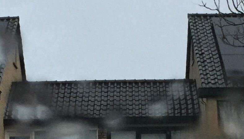

En hoe zit je met de zijkanten? ligt daar een kantpan? dan kan je sowieso niet ver genoeg doorsteken, naast dat dat lelijk is, haak tussen een kantpan geeft meestal gezeur (zitten vaak vastgeschroefd en heeft bijna niemand op reserve liggen, en zet je daar een haak tussen dan komt ie wat omhoog en dat zie je (erg slecht voor de WAF, die komt controleren als jij net klaar en me bent)Atomic2005 schreef op woensdag 11 april 2018 @ 22:15:
Idd, pannendak ja. Dat staat er nu toch duidelijk bij?![]()
De eene kant is het huis/gemetselde muur. Andere kant is het pannendak van de garage vd buren. Is dus pannendak van ruim 6meter breed, over beide garages.Andre1973 schreef op woensdag 11 april 2018 @ 22:20:
Niet een topfoto, maar het regende
[ Voor 12% gewijzigd door Atomic2005 op 11-04-2018 22:34 ]
Met oude CF kom je op een rail van 3,040 meter als je het netjes legt (20 mm speling moet kunnen voor een keer met 1 rij).Atomic2005 schreef op woensdag 11 april 2018 @ 22:22:
Je wint zo'n 70 mm met vert. rail, en het is duurder door meer materiaal en lastiger plaatsen op verticaal.
Ja daarom, mijn huis is een betonnen blokkendoos en kaars recht dak, geen last dat ik moet stellen.Andre1973 schreef op woensdag 11 april 2018 @ 21:51:

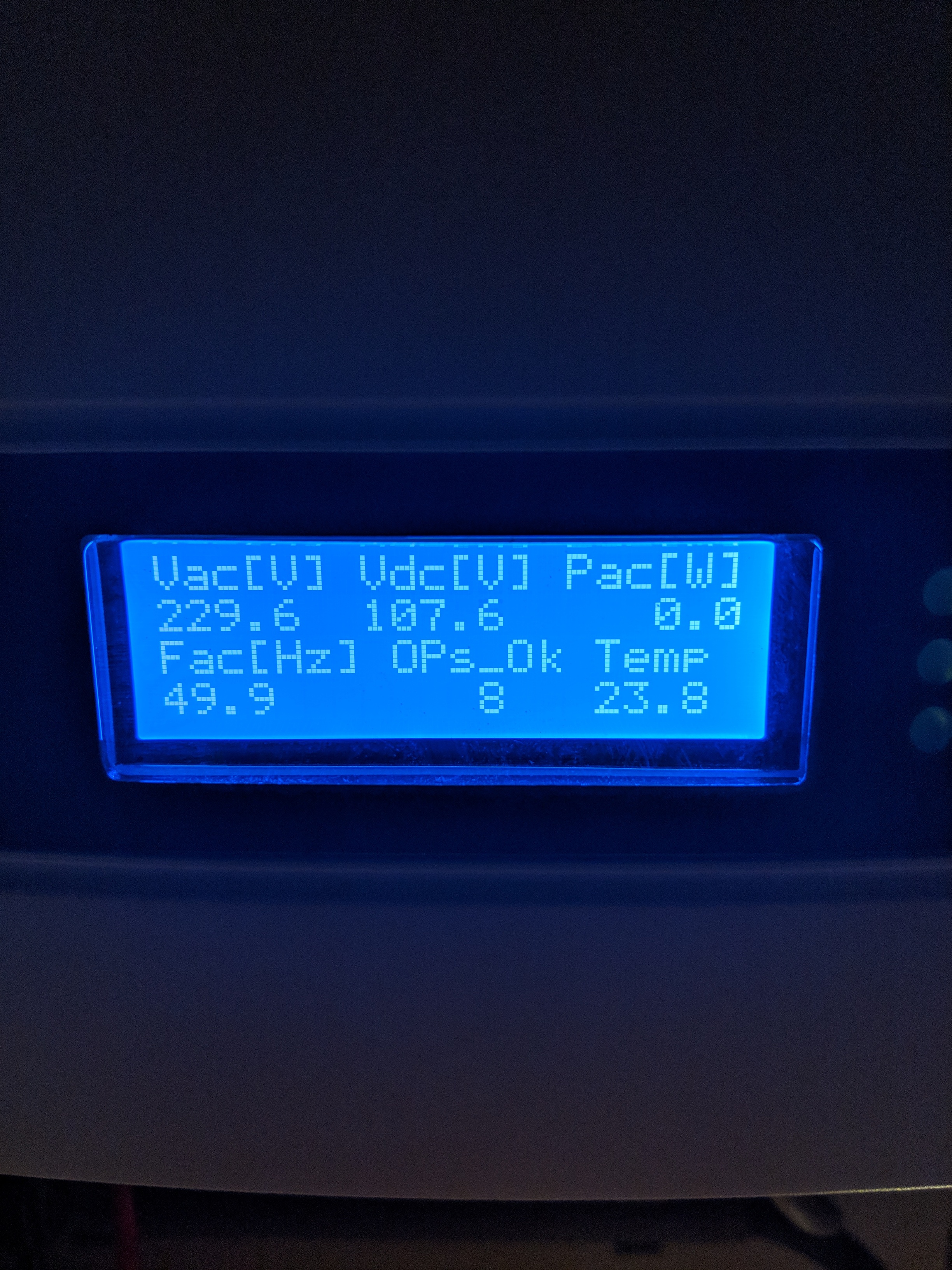

Hallo,
Misschien is dit niet de juiste plek om het te vragen, maar ik kon geen geschikt(er) topic vinden.
Ik heb een probleem met mijn SolarEdge installatie. Het betreft 19 SF170 panelen, welke per koppeltje van 2 gekoppeld zijn aan 1 optimizer. Dit werkte tot een maand geleden als een ‘zonnetje’. Echter, toen werden opeens in mijn app 2 panelen ‘zwart’: 0 W productie van die 2 panelen. De rest produceert wel gewoon door. Dus, ik de installateur bellen, en deze heeft de optimizer vervangen. Er zit immers 25 jaar garantie op. Ging eerst nog mis omdat de verkeerde optimizer vervangen was, maar uiteindelijk is de goede nu toch vervangen.
Qua hardware klopt het nu wel, echter krijg ik die optimizers niet ‘gepaired’ bij mijn omvormer. Als ik het pairing proces start, blijft dit eeuwig staan op ‘pairing in process’, en komt hier nooit uit.
Daarnaast heb ik ergens gelezen dat een optimizer 1V afgeeft als de omvormer uit staat, dus ik zou 10 V verwachten. Ik zie echter 120V?
Ook zie ik dat de omvormer slechts 8 optimizers kent, terwijl er dus 10 in de string zitten.
Kan iemand mij in de goede richting wijzen? Is het misschien niet goed aangesloten oid? Ik heb al een ticket aangemaakt bij SolarEdge, en ook mijn installateur verwittigd. Tot op heden, van beide, geen reactie.
http://pvoutput.org/intraday.jsp?id=49325&sid=44923
@Sandrioni
Heb je de installateur gebeld? Verwittigen klinkt als een mail oid. En met dit jaargetijde is het topdrukte..
11,2kWp SE | Victron 19,5kW + 51kWh LFP
@Sandrioni Er ontbreken dus 2 optimizers. De defecte die vervangen is, is niet gepaired en blijkbaar is er nog een optimizer kapot òf de verkeerd gewisselde optimizer is eveneens niet gepaired.
Zoals @Noord27 al suggereert, zou ik bellen met de installateur, al heb ik zelf de ervaring dat SolarEdge zelf ook redelijke adequaat reageert (maar dat was 5 jr geleden toen ik m'n set net had geïnstalleerd).
Wil je niet bang maken, maar ik hoop voor je dat het bij 1 defecte optimizer blijft. 'k Heb hier op GoT al van verschillenden geluiden gehoord van optimizers die bij bosjes uitvallen. SE ondersteunt ook niet de SF175 panelen (volgens mij vanwege te hoge spanningen).
Ik heb de installateur een appje gedaan.Cranberry schreef op donderdag 12 april 2018 @ 09:36:
Overigens is het SF170. Ik weet niet of dat wat uitmaakt, maar ik hoop maar dat het hierbij blijft idd.

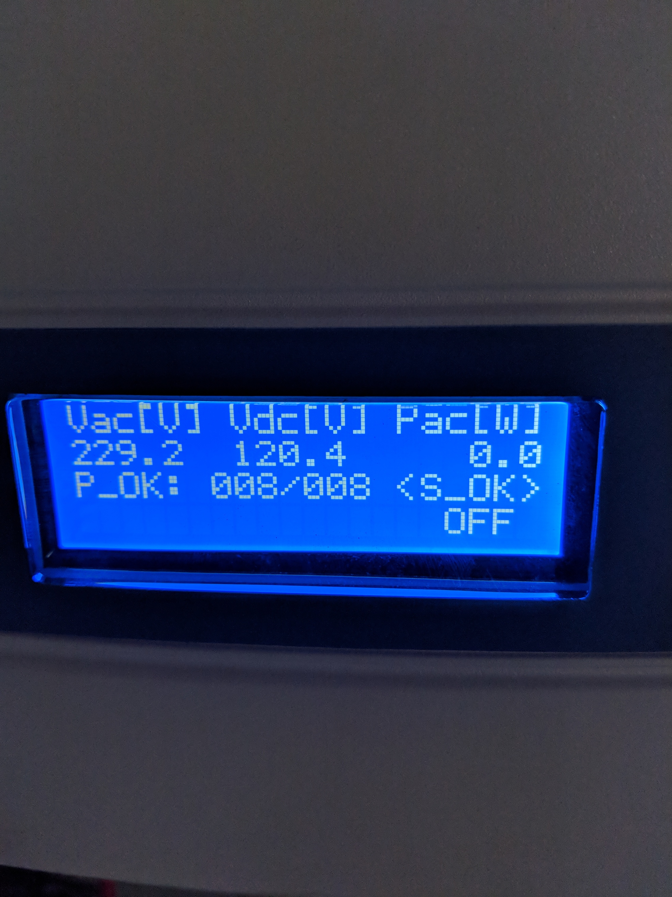

Die 120V is met de DC schakelaar op OFF?
Zouden ze soms 1 paneel rechtstreeks aangesloten hebben, want Voc van SF is toch 112V? + 8x 1V van de optimizers.
[ Voor 3% gewijzigd door Rouske op 12-04-2018 15:03 ]
@Sandrioni: Zoals @Rouske al suggereerde moet je de DC schakelaar uitschakelen en dan een tijdje wachten totdat alle optimisers afgeschakeld zijn. Dan zou je ongeveer 10 Volt moeten zien.
Heb dit net bij mijn installatie geprobeerd. Ik kreeg een waarschuwing dat er een onveilige situatie was en de spanning daalde tot ongeveer 16V op het display.
Het feit dat je maar 8 optimisers ziet lijkt erop te wijzen dat er iets niet goed is.
Er moet wel voldoende licht zijn voordat je kunt pairen want de optimisers moeten actief zijn.
Een andere mogelijkheid is netspanning van de inverter uit te schakelen. Daarna de MC4 connectoren bij de inverter losmaken en dan de DC spanning tussen de connectoren meten. Oppassen dat je zelf niet onder spanning komt te staan.
Succes
Succes

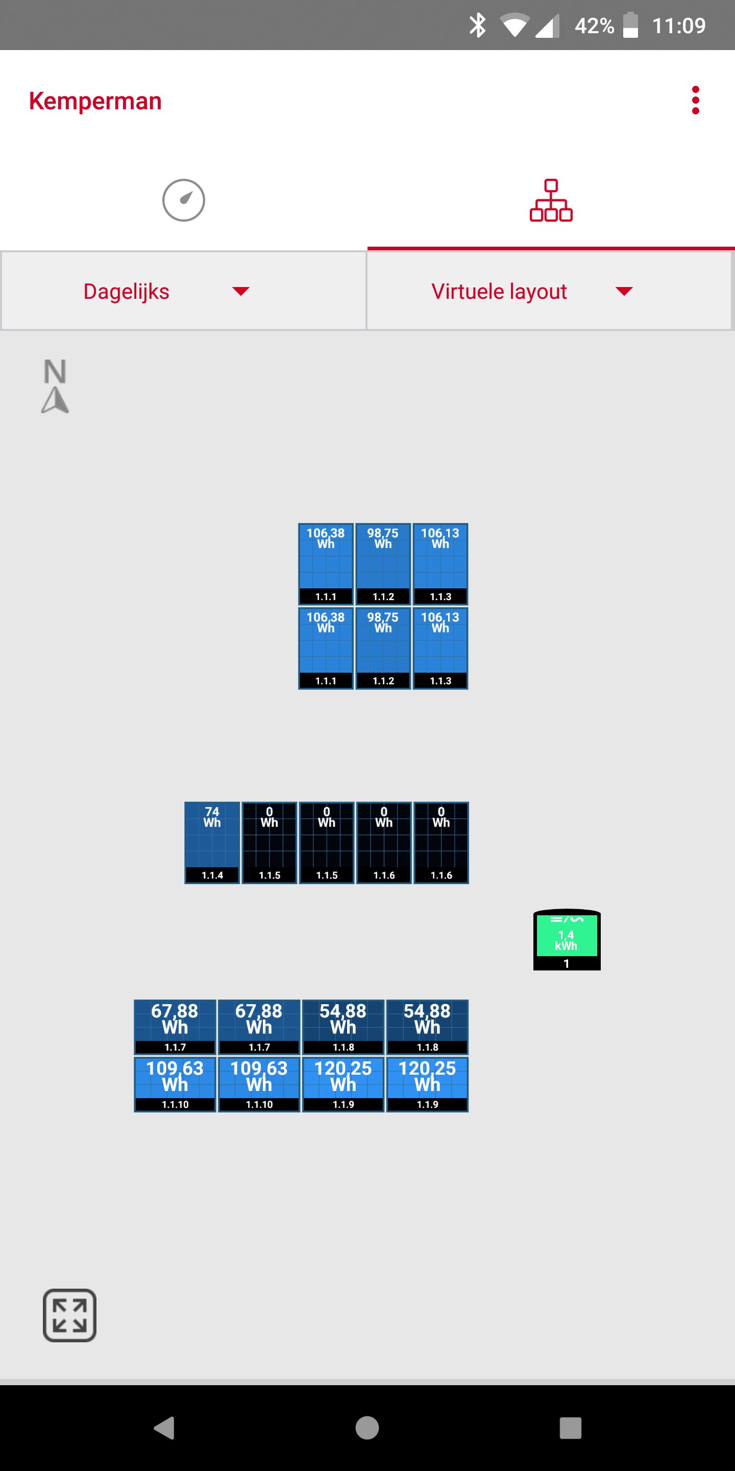

die 1.1.4 zit in zijn eentje, dat is opzich prima.3ssen schreef op donderdag 12 april 2018 @ 15:30:
Snap sowieso niet hoe je 19 panelen in groepjes van 2 kan plaatsen, dan blijft er toch 1 over?

Bedankt voor de reacties heren.
19 is inderdaad een onlogisch aantal, maar er is dus idd 1 paneel met een eigen optimizer.
Ik zal installateur melden dat er ws wat verkeerd aangesloten is

Hmm, raar, twee van de drie omvormers staan in foutcodes bij het zwembad.
SMA Tripower op code 6438 en een andere enkel-fase omvormer laat Isolatieweerstand zien.. Hopelijk kunnen ze het fixen, ik kom niet echt op een oplossing.
