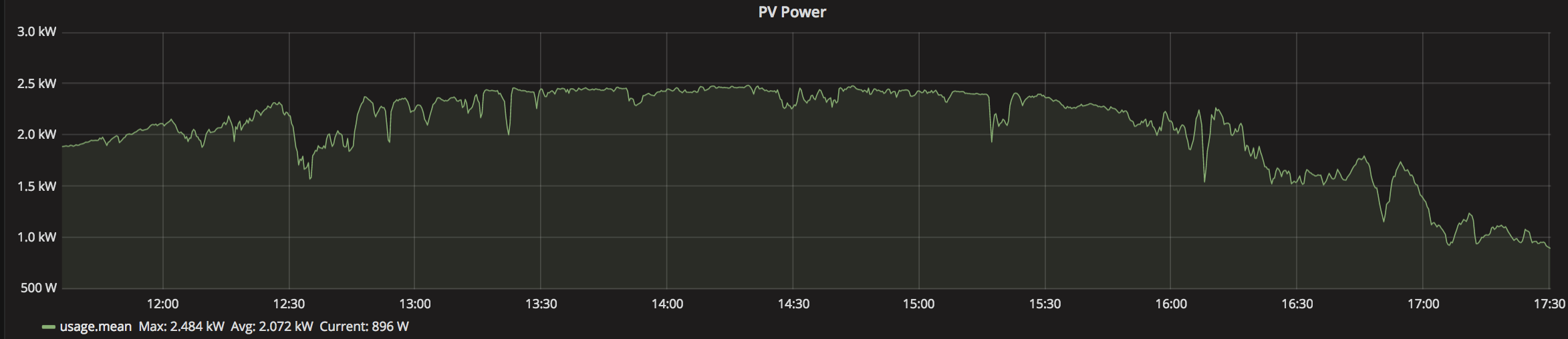

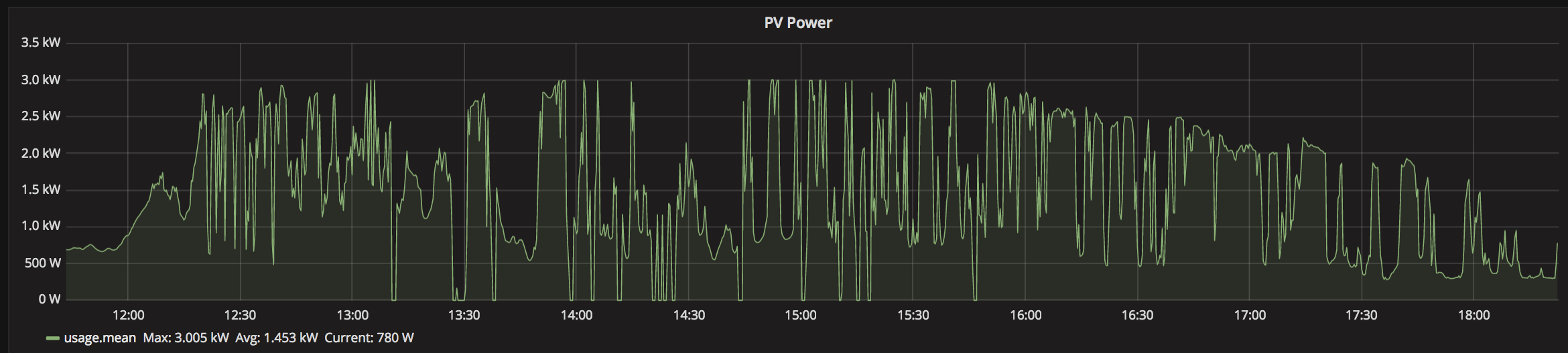

Het zonnetje schijnt de laatste tijd weer goed en de panelen gaat lekker opbrengen. Ik heb 12x 250wp = 3000wp op het platte dak zonder schaduw met een 3KW Zeversolar omvormer.
Wat me opvalt is dat op de dagen wanneer de zon volle bak schijnt hij aftopt op 2500 watt. Op een dag waarbij de zon fel is en afwisselt met bewolking dat die dan pas steeds aftopt op precies 3000 watt. Zie screenshots van een recente dag met hele dag zon en geen bewolking en een dag met wat bewolking.
5 april:
3000watt
6 april, zonnige dag erna:
2500watt
Mijn vraag is, waarom wordt deze bij volle zon afgetopt op 2500 watt en als het wisselvallig is hij de 3000watt wel kan halen. Komt dat voornamelijk door de omvormer (temperatuur?) of de zonnepanelen zelf (temperatuur?). Ik hou het nou al een tijdje in de gaten, maar de keren dat die werkelijk de 3000 watt haalt zijn over een jaar eerder uit te drukken in minuten dan uren. Over een jaar haal ik wel netjes de 3000 kWh. Ik vraag dit ook een beetje omdat ik voor mn toekomstige woning met groter plat dak een grotere set wil neerzetten. Het lijkt erop dat de omvormer dan prima meer ondergedimensioneerd kan worden.
jogaa schreef op zondag 8 april 2018 @ 14:35:
5 april:
Het is geen af toppen, puur temperatuur van panelen waardoor vermogen zakt en het weerkaatsen tegen bewolking ontbreekt,als de zon even fel door breekt.

  • Laatst online: 17:03
5 april:
Aftoppen is hier idd niet het geval, want dan krijg je echt wel een strakke lijn continu tegen de limiet van je omvormer aan.

Dan interpreteer ik de gegevens misschien verkeerd, ik zie met 15 minuten verbruik op zowel Nuon als smp:
Afbeeldingslocatie: http://edithsart.nl/img-other/2april-verbruik.jpg
Met mijn opwekking:
Afbeeldingslocatie: http://edithsart.nl/img-other/opwek-2april.jpg
Onder de ca 2500 Watt opwekking word er geleverd over 1 fase en terug geleverd over 2 andere fases (verbruik ca 800 Watt op 1 fase)

01001000 schreef op maandag 9 april 2018 @ 13:36:
Met mijn opwekking:
Ik heb ook een meter die niet intern saldeert,geen probleem zolang de regeling er nog is. Als regeling vervalt wel aan de bel trekken, maar je netbeheerder doet dit vast al eerder
Met mijn opwekking:
het kan ook dat ik het verkeerd zeg:P
de meter registreerd het wel appart, maar het moet worden verrekend op een manier gelijk aan de niet slimme meter dus fases eerst bij elkaar optellen en aftrekken en dan pas afrekenen.

jogaa schreef op maandag 9 april 2018 @ 20:01:
Ja, maar wat is dan de reden dat die de 3000 watt niet haalt, maar daar 500watt onderzit? Zit dat vooral in de panelen, in de omvormer of in de zonnekracht?
Hier mijn 6 april, heb hier 6k en haal ook maar 4.5k, hier is het de hoek van de panelen, 15 gr
ideaal in deze periode is 40 tot 35 gr hoek, in de maanden mei / juni kom je ( en ik ook ) wel hoger
met het top vermogen, normaal dus ( ik neem aan dat je ook een lage hoek opstelling hebt )
